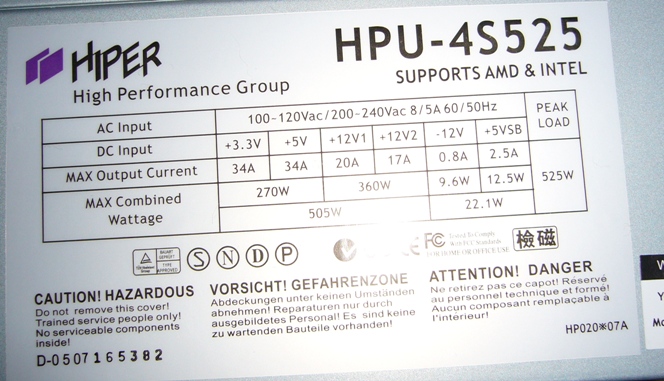

БП меет 2 линии +12V, одну +5V, одну +3.3V, одну -12V и одну +5VSB. Последняя нужна для работы в спящем режиме.

На задней стенке нет переключателя 110/220V, т.е БП работает только в сети 220. Также на ней есть регулятор оборотов с 4 режимами : A(Auto), L(Low), M(Medium) и H(High).

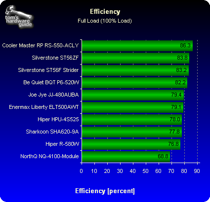

У меня не было времени для тестов и сравнения, поэтому я выложил графики с сайта THG:

Бп выглядит очень достойно на фоне конкурентов и на фоне "старшего брата", Type R 4R580. Порадовала стабильность напряжений и достаточно высокий КПД.
