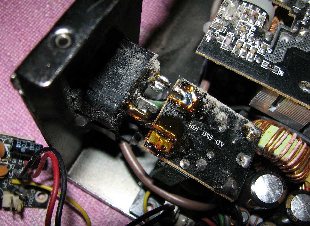

Отпаиваем сетевой фильтр от розетки.
Отпаиваем силовые провода от основной платы блока питания и получаем нечто такое
