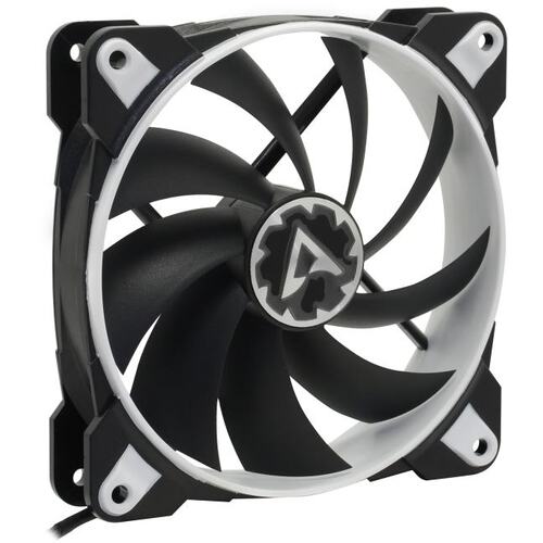

Выглядит вентилятор следующим образом:
Вживую, вентилятор выглядит немного попроще, чем на картинках. Пластик так себе. Черный пластик, уточняю. А вот белый, мягкий, типа прорезиненный.
Все новые вентиляторы имеют сзади литую заглушку, поэтому смазать при необходимости у вас не получится. Но нам же обещают 6 лет работы...
При установке вентилятора на радиатор, стоит учитывать, что вентилятор немного толще стандартных 25 мм. И это может стать проблемой. Далеко не все крепежные скобы можно сильно растянуть.
Визуально, мне вентилятор понравился. Но что там будет по производительности?
Как я уже и писал выше, сама форма лопастей полностью копирует версию для Artic Cooling F12. Один в один. Такие же тонкие острые лопасти, немного закрученные, в количестве 9 штук.

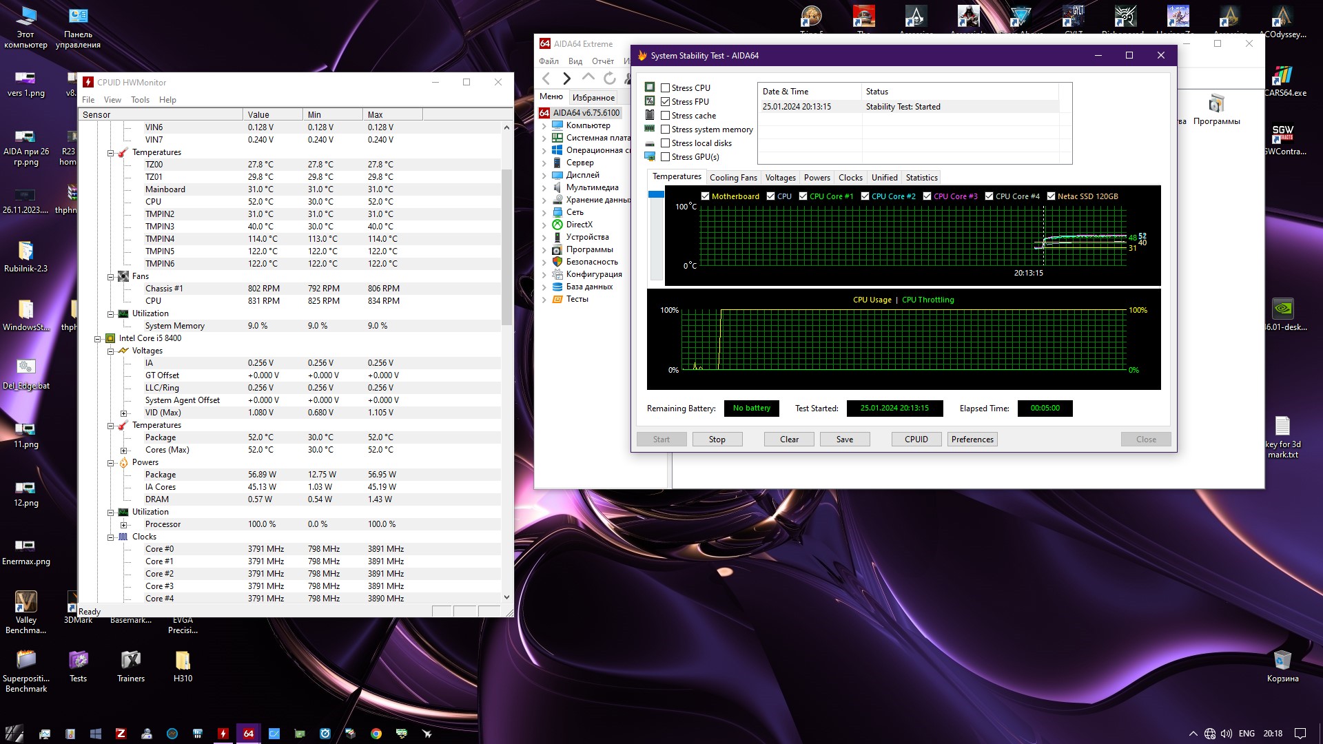

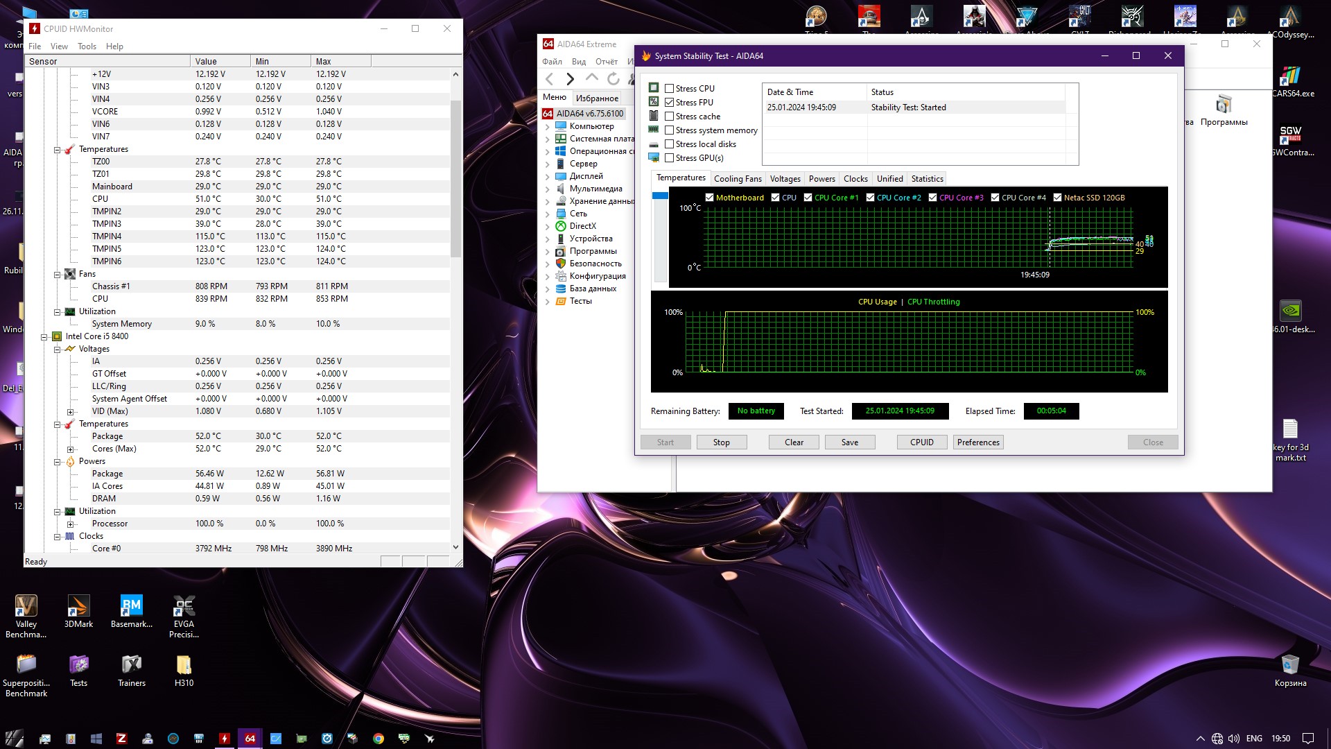

Ничего горячего и жрущего у меня нет, поэтому тестировать буду на i5-8400 с тем самым кулером Jonsbo CR-1000 v2 PRO Color.
Тестовой программой будет AIDA 64, стресс-тест FPU only. Продолжительность 5 минут, больше не имеет смысла - температура не будет расти. Корпус Lian Li Lancool 205 закрытый, передние вентиляторы отключены. Температура в комнате - 26 градусов.

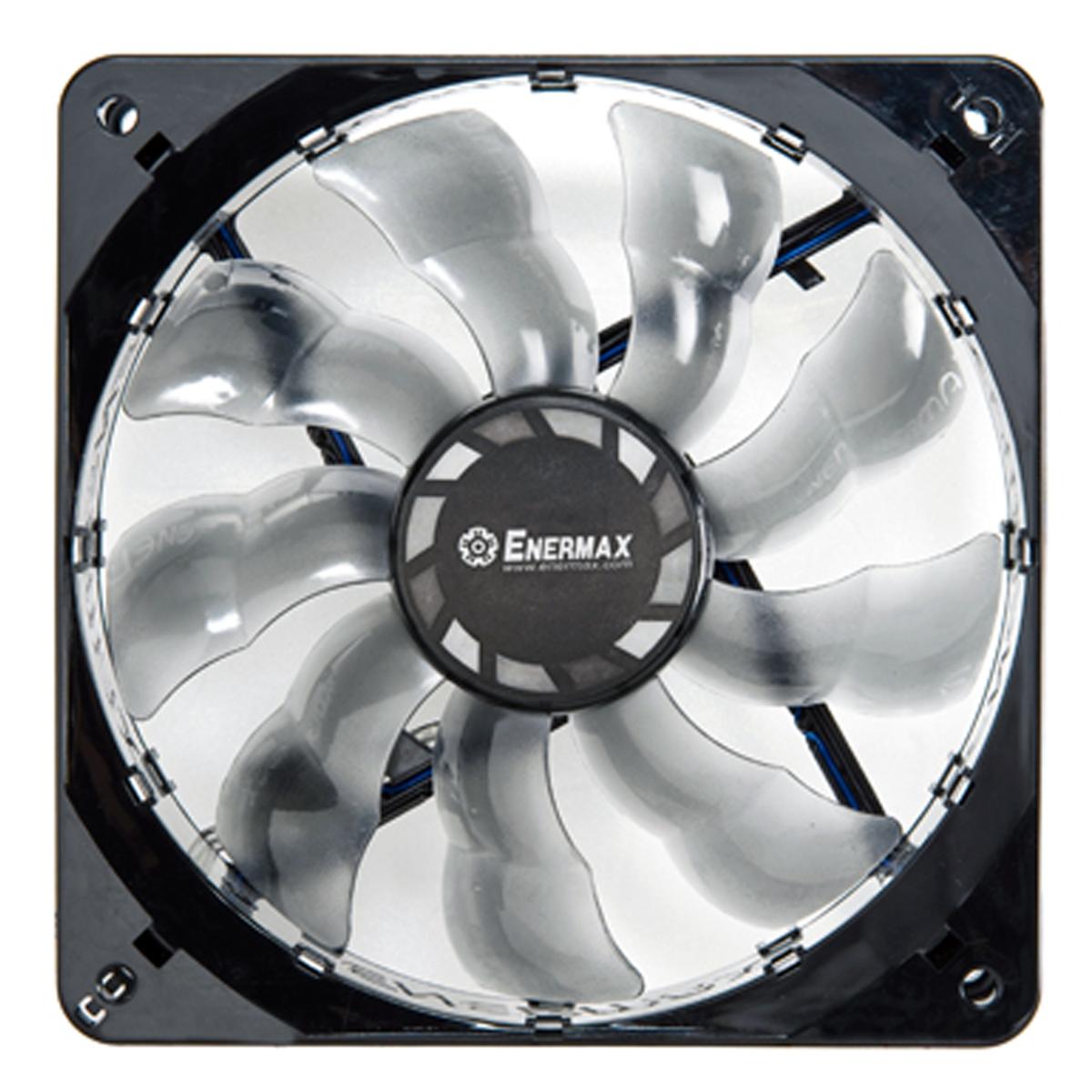

Оппонентом будет выступать вентилятор Enermax T.B.Silence.
На радиаторе кулера Scythe Ninja 3 он проиграл Artic Cooling F12. Посмотрим, что будет на сей раз. Также замечу, что радиатор Jonsbo плотнее, но заметно уже, чем Ninja 3.
Результат Enermax T.B.Silence:

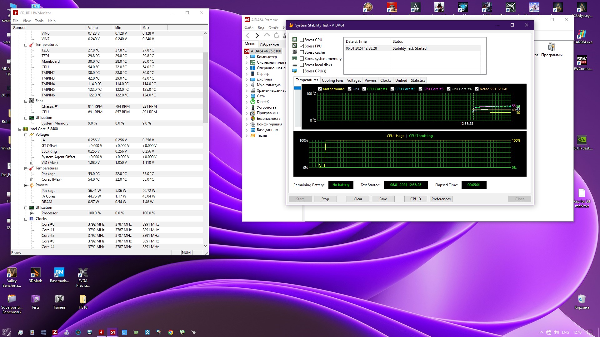

А теперь, BioniX F120:
Разницы нет: в обоих случаях максимальная температура 52 градуса. Понятно, что на более высоких оборотах, Bionix F120 разорвет соперника. Но в данном диапазоне оборотов - паритет.
