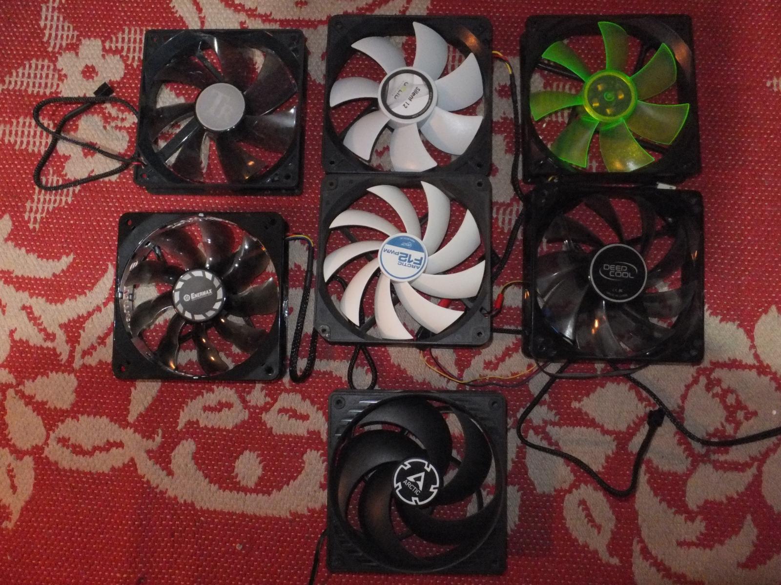

Всего будет тестироваться 8 вентиляторов.
общий вид (без Скайта Слип Стрим)
Начну с вентиляторов,которые относятся к серии Сайлент и предназначены для установки в корпус.

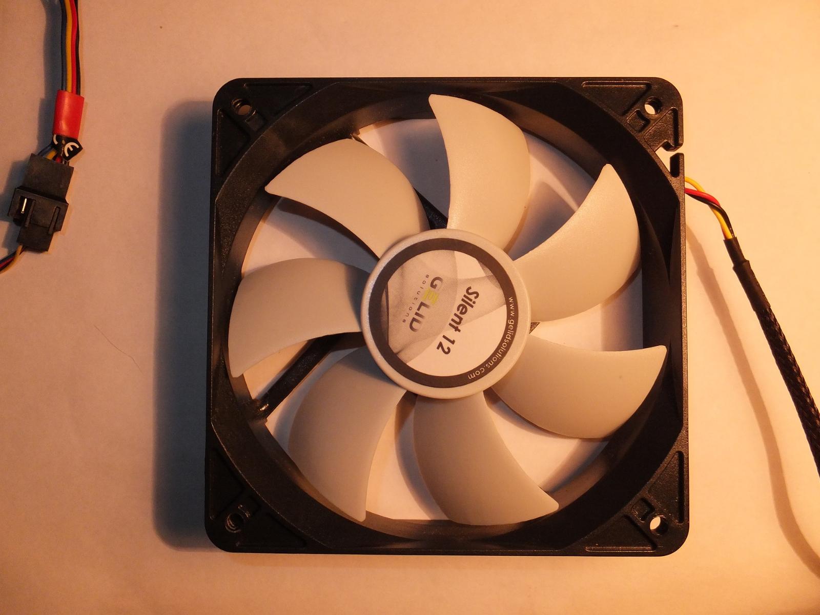

Gelid Silent [FN-SX12-10] : вентилятор с максимально заявленными оборотами 1000, воздушный поток на максимальной скорости: 37 CFM
подключение 3-пин
. Мой экземпляр я оцениваю на 3. Из-за шуршания. Учитывая, что и второй мой вентилятор Гелид (140мм)
имеет такой же дефект, более покупать желание не возникает.
результат тестирования на 800 об/мин -79 градусов
Т.к. вентилятор низкоскоростной, то тест прошел только при 800 об/мин . Результат - 79 градусов.

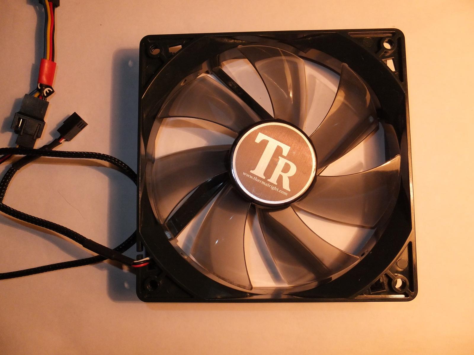

Thermalright X-silent: тоже вентилятор на 1000 оборотов. Воздушный поток на максимальной скорости: 35.5 CFM.
Поэтому ограничусь тестом на 800 об/мин . Сама вертушка не новая и имеет просто колоссальный люфт вдоль оси. В положении "вниз головой" издает звук сродни вертолету.
подключение 3-пин
Результат тестирования:
немного похуже Гелида -80 градусов
80 градусов в стресс-тесте.

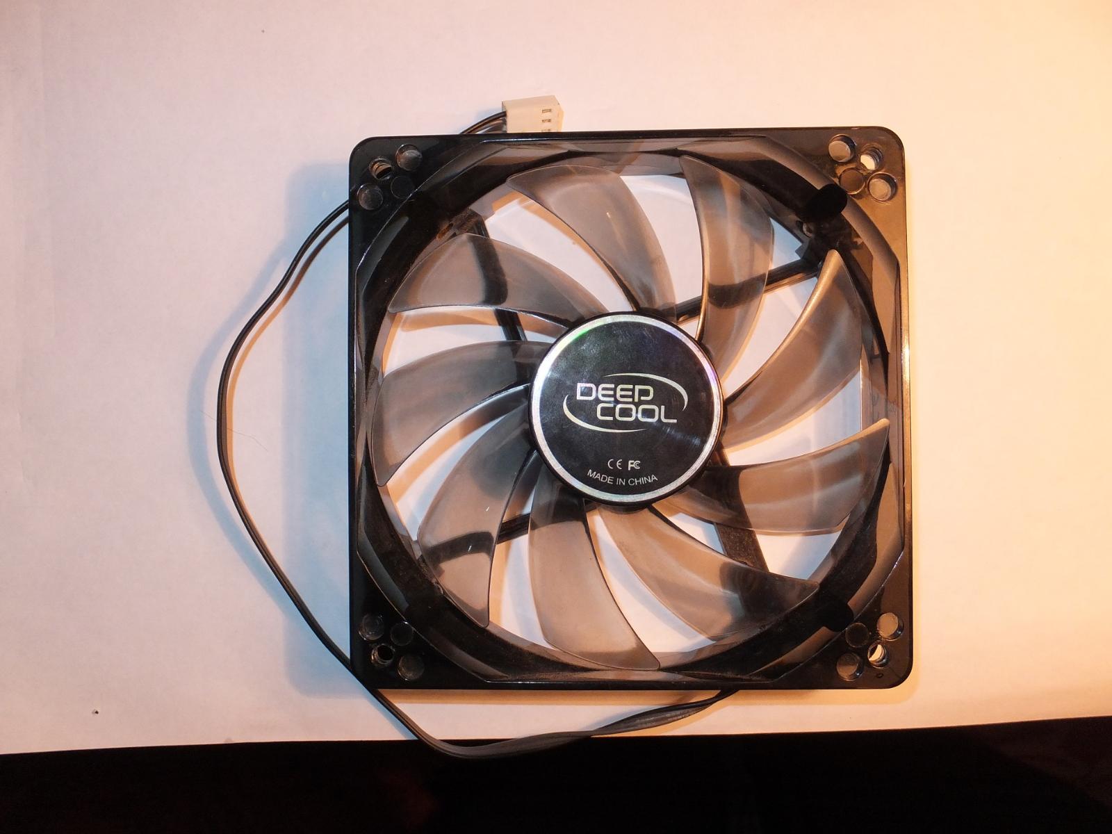

Deepcool Wind Blade: максимальные обороты: 1300 об/мин, воздушный поток: 65.16 CFM. Хоть вентилятор и корпусной, но точно с такой же вертушкой стоят в некоторых кулерах этой фирмы. Это довольно шумный и производительный вентилятор.
единственный вентилятор из тестируемых с подсветкой (3-пин)
Жаль, что качество у них не очень. Мои вентиляторы (а их 5 штук) начали издавать паразитные призвуки примерно через полгода использования. Не смертельно,но неприятно.
Результат на 800 оборотах:
77 градусов после 5 минут теста
Результат тестирования на 1200 оборотах:
72 градуса, но вентилятор уже заметно шумит

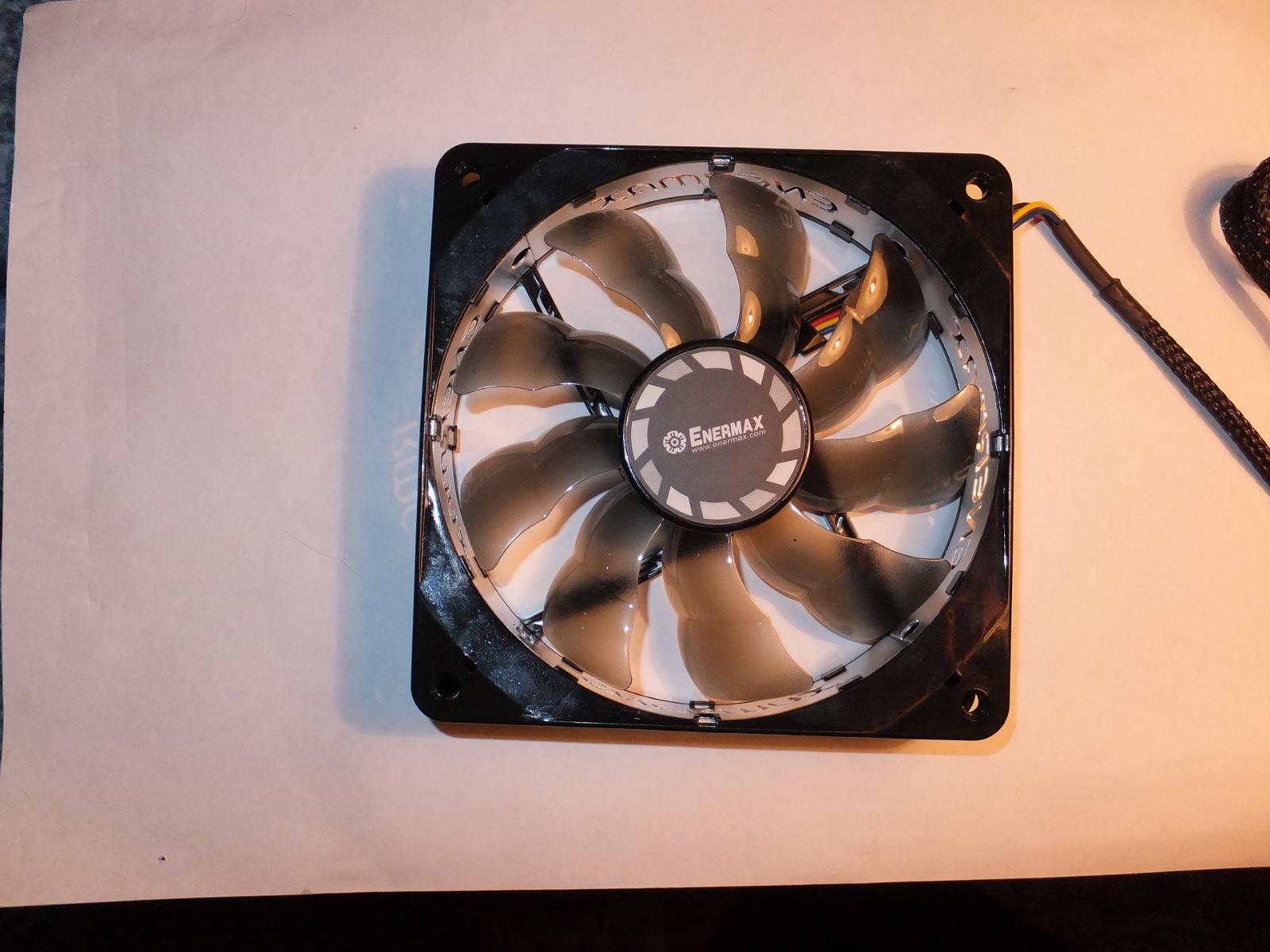

Enermax ТВ Silence: самый дорогой из тестируемых. Заявленные обороты: 1500 об/мин , но на реобасе он столько выдать не смог. Воздушный поток на максимальной скорости: 71.25 CFM.
самый качественно сделанный вентилятор из тестируемых (4-пин)
Никаких претензий к качеству нет, кроме колкого пластика самого корпуса. После нескольких переустановок, от винтов пошли трещины на такой же, но 3-х пиновой модели.
800 оборотов:
81 градус
1200 оборотов:
76 градусов
Максимальные обороты:
76 градусов при 1360 об/мин

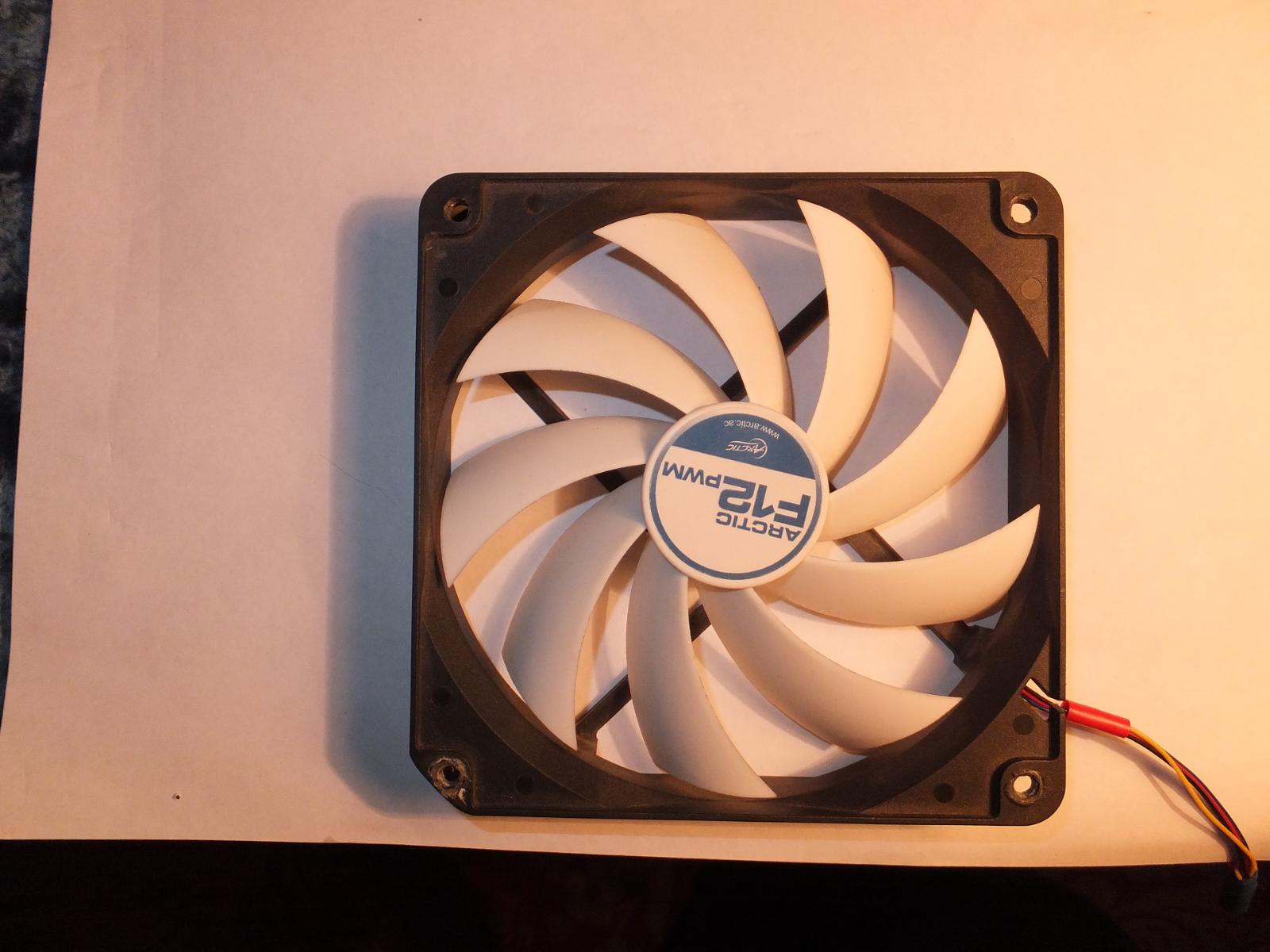

Arctic F12 pwm PST: это вентилятор еще старой ревизии. Сейчас в продаже другая версия. Конкретно мой экземпляр имеет характерный хруст на небольших оборотах. Будто бы внутри песок. И это печальный факт, т.к. и другие мои вертушки Ф-серии также не лишены недостатков. Максимальные обороты - 1350 об/мин , воздушный поток - 53 CFM.
4-пиновый разъем и технология PST
Результат теста на 800 оборотах:
79 градусов
При 1200 оборотах:
73 градуса
Максимальные обороты составили всего 1320 и я не стал на них проводить тест. Особо с результатом на 1200 отличаться не будет.

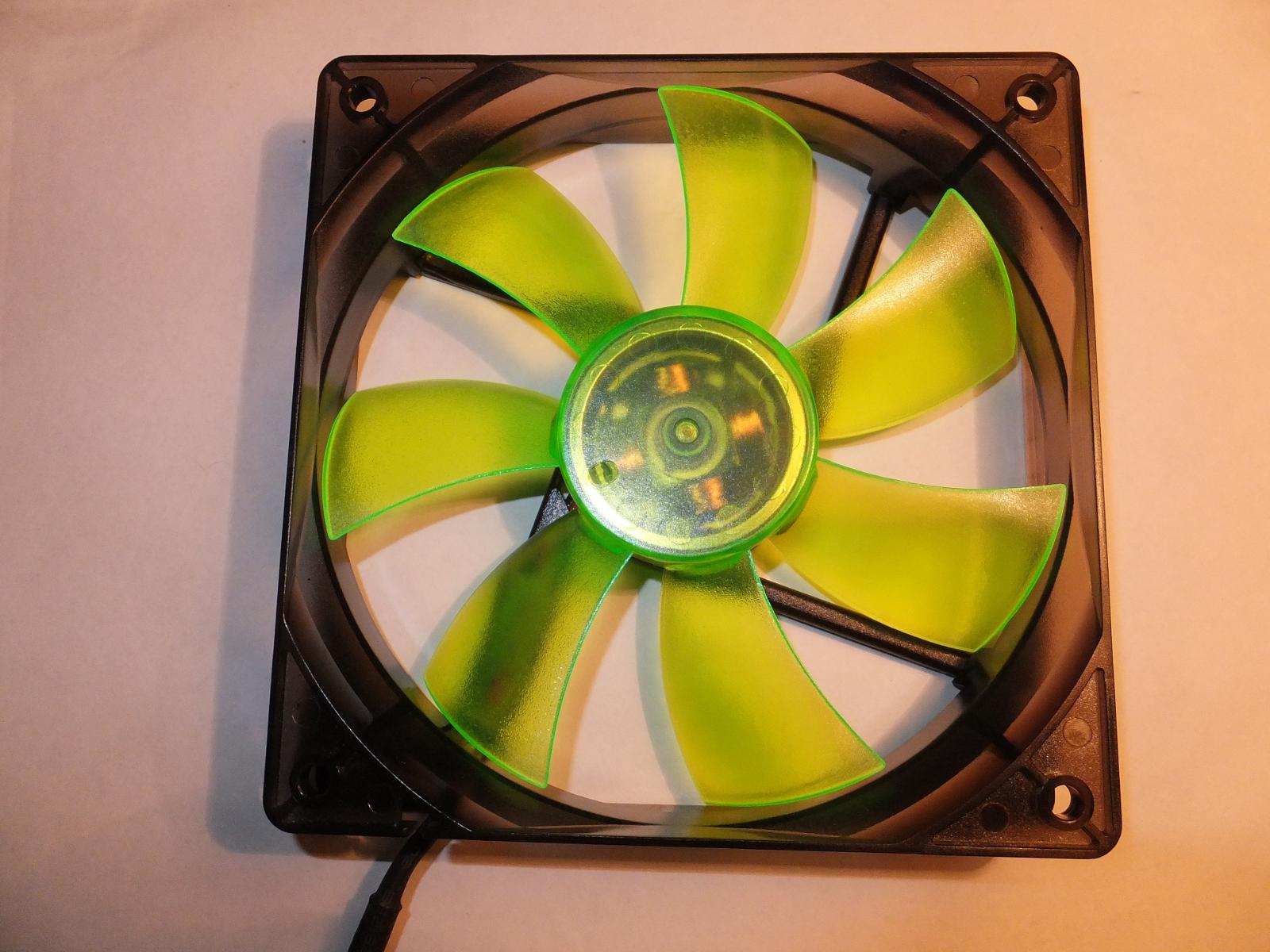

Nanoxia FX Evo IFC: вентилятор с самой богатой комплектацией ( и съемный реобас и резиновые гвозди)
подключение 3-пин
Максимальные обороты: 1600 об/мин. Воздушный поток: 60.31 CFM.
Тест при 800 об/мин:
81 градус
При 1200 об/мин:
77 градусов
При максимальных оборотах:
74 градуса при 1470 об/мин

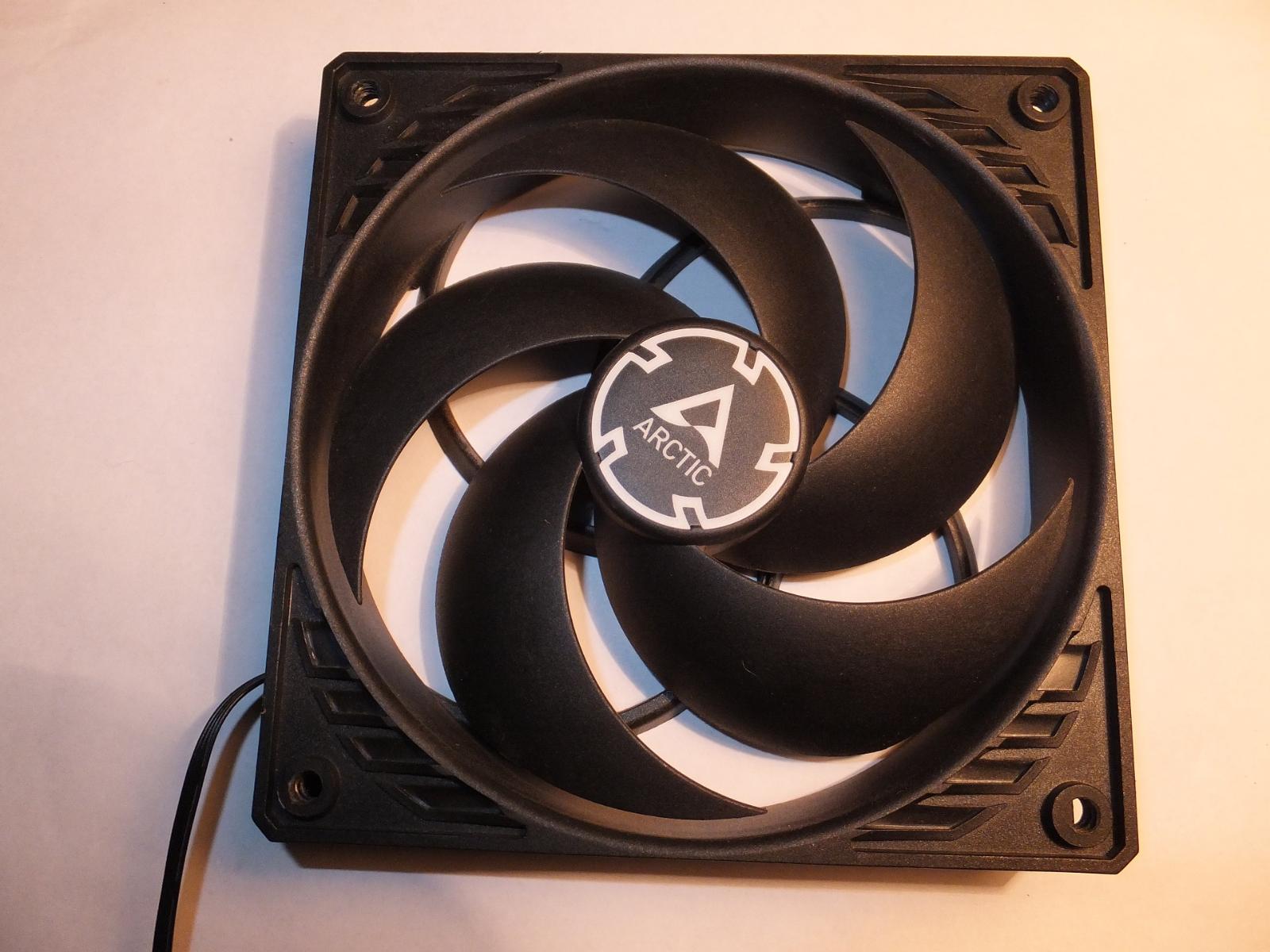

Arctic P12 pwm: и вот ради этого "товарища" был собственно тест и организован. Максимальная скорость вращения: 1800 об/мин, воздушный поток на максимальной скорости: 56.3 CFM.
Р 12 pwm
Но из двух приобретенных вентиляторов, один начал издавать посторонние звуки спустя пару дней работы. Хотя чего требовать за такую сумму...
Сильнее расстроили его реальные характеристики (но это я уже знал заранее). Но это самый тихий вентилятор. Ареал его применения: нетребовательные процессоры, корпус и БП.
Вентилятор обладает очень низким стартовым напряжением, тут не наврали.
800 оборотов:
86 градусов
1200 оборотов:
80 градусов
75 градусов при 1750 об/мин
