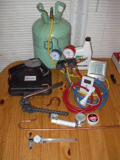

<br/><br/>Для начала нам нужны инструменты для работы:
<br/><br/><img src="//st.overclockers.ru/legacy/v1/1932.jpg" border="1" vspace="3"><br/><br/>Что нам нужно:
<br/>
Эта статья является продолжением предыдущей. Она также является пререводом статьи Bowman How-To: Direct die by BOWMAN
Я надеюсь вы уже прочитали предыдущую статью о базовых принципах работы холодильных установок. Данная статья посвящена тому, как сделать охлаждение для процессора. Мы пройдемся по все пунктам и подробно рассмотрим каждый.
Что нам нужно:
- Хладоген любого типа, но в я использовал R22. Причиной этого является то, что у меня есть к этому фреону и его температура кипения около -41С.
- Манометры (Нужно для качественного результата).
- Термометры.
- Горелка. Пропановая горелка обладает хорошими паяльными качествами.
- Припой и флюс для получения хорошей пайки.
- Обыкновенные инструменты. Плоскогубцы, отверки и др.
- Инструмент для резки труб.
- Вакуумный насос, если есть. Может играть роль для достижения минимальных температур.
- Компрессор. Подходит от 1/8 л.с. до 1/4 л.с.
- Испаритель. Можно сделать самому. Далее мы рассмотрим как это сделать.
- Конденсер. Можно купить или сделать самому.
- Медная трубка 1/4" (3мм) и 3/8"(9.5мм) в диаметре
- Schrader type charging ports. (?)
- Масло для компрессора ( обычно используются минеральные масла для R12 R22 R502)
- Старый компьютерный корпус

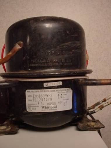

Можно начинать. Первая вещь которая нам нужна это хороший использованный компрессор. Я нашел старый морозильник, который я давно не использую. Я вынул компрессор и посмотрел маркировку. Это была модель на 1/4 л.с. с газом R12. Он нам полностью подходит, т.к. можно с легкостью заменить газ R12 на R22. Они используют один и тот же тип масла, поэтому такая замена вполне возможна.
Небольшое замечание по замене хладогена в компрессоре. Будьте очень осторожны: R12 использует минеральное масло, в то время как R134a использует ester(?) масло. Эти два типа масел не могут работать вместе долгое время. Если вы решите сменить хладоген R12 или R22 на R134a будьте уверены, что вы удалили старое масло на сколько это возможно.

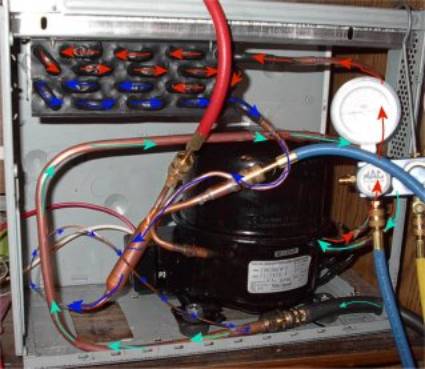

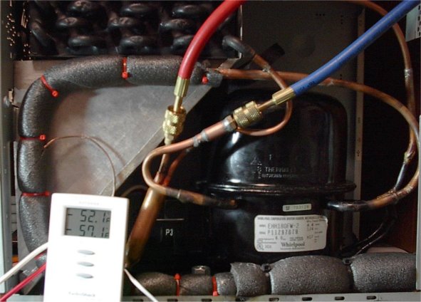

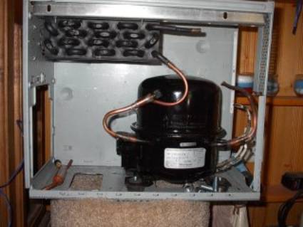

Далее, я установил конденсер внутрь корпуса вместе с компрессором.
Такое расположение конденсера и компрессора было выбрано для более эффективного использования потока хладогена. На картинку видно что горячий газ входит в верхней точке конденсера. И с этого момента газ/жидкость больше никогда не пойдут вверх. Я попытался заставить гравитацию работать нам на пользу. Сконденсировавшийся хладоген стекает вниз к фильтру/осушителю, где он собирается в жидкость. Это тоже помогает мне, т.к. жидкость нигде не может скопиться. В противном случае, отделившееся от хладогена масло будет скапливаться где-нибудь в конденсаторе в течение долгого времени. При этом оно не сможет вернуться обратно в компрессор, что приведет к его поломке.
Затем жидкий хладоген поступает в капиллярную трубку, которую я запаял внутрь трубки, ведущей к испарителю. Зачем я это сделал? Это опять небольшая уловка для понижения температуры. Этим способом мы понижаем окружающую температуру хладогена. Это позволяет немного улучшить систему охлаждения. Данным способом мы также помогает докипеть жидкому хладогену, попавшему в обратную линию, которая ведет к компрессору.
Капиллярная трубка. Я всегда советую использовать капиллярную трубку, которая уже шла вместе с компрессором в морозильнике. Существует множество различных способов для расчета длины и диаметра капиллярной трубки. В морозильнике, из которого вы будете брать компрессор, капиллярная трубка уже рассчитана на мощность компрессора и тепловые нагрузки. Но многие хотят узнать какие капиллярные трубки использую я. Хорошо. Я использую трубки с внутренним диаметром 0.031" (0,8мм) и длинной 70" (1.8м).
Как вы уже успели заметить, обратная линия сделана из резины или из какого-нибудь гибкого шланга. Это специальный шланг рассчитанный для ипользования в системах охлаждения. Он был приобретен в специальном магазине за $20.00. Он соединяется непосредственно с испарителем моего производства.

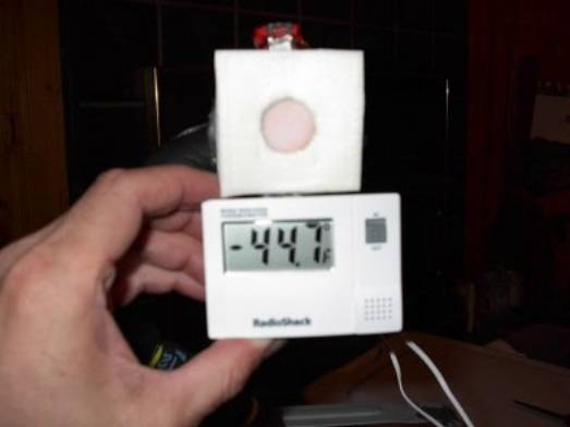

Мой первый испаритель с теми же компрессором и конденсером, едва давал -40С.
На картинку видно -42,6C. Это хороший результат, но что будет под реальной нагрузкой?

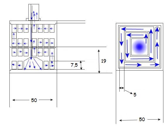

Итак, я начал небольшого наброска на листе бумаги. Я решил использовать такой лабиринт после нескольких неудачных попыток. Блок размером 50x50 мм и 45 мм в высоту. Ширина бороздки 5 мм и глубиной 7.5 мм. Длина всей бороздки где-то 1.5 м. Хладоген входит в центре блока и расходится внутри полости прямо на процессором. Потом он расходится по лабиринту вокруг пока не дойдет до перегородки. Через отверстие в разделяющей медной пластине хладоген переходит во вторую половину испарителя. В ней, также как и в первой половине, хладоген идет вокруг по лабиринту. Выход находится в центре верхней крышки, где также находится вход для капиллярной трубки. Далее хладоген идет по шлангу в компрессор.

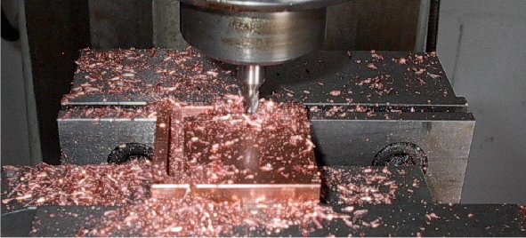

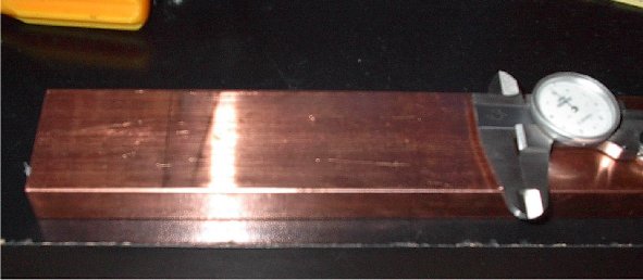

Цельный кусок меди размером 19x50x300мм

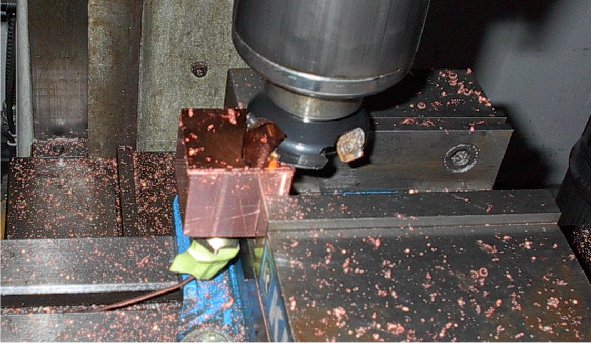

Процесс фрезеровки.

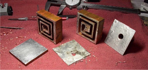

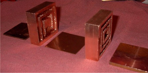

Медные блоки и промежуточные пластины
Все части испарителя проверяются на совместимость
Очень важно хорошо залудить все части блока.

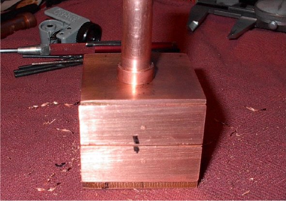

Блок запаян и готов к тестированию

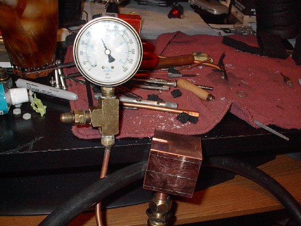

Блок держит давление в 19 атм.
Полируем блок.
Блок закончен

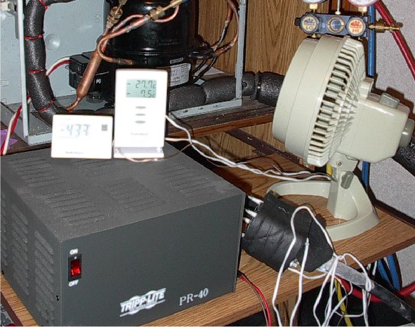

На блок я установил 2 температурных датчика. Один я расположил как можно ближе к центру. Второй - на обратной стороне.
На этот раз тестирование меня порадовало. Модуль пельтье смог нагреть блок только до -7.5С. При этом на другой стороне блока было -27.7C.

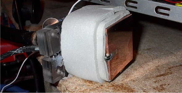

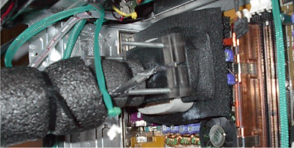

Я использовал много диэлектрической смазки для обработки сокета и пространства вокруг него. Потом я использовал высококачественный изолятор, чтобы избежать любых проявлений конденсата. Обратную сторону материнской платы я также обработал диэлектрической смазкой.

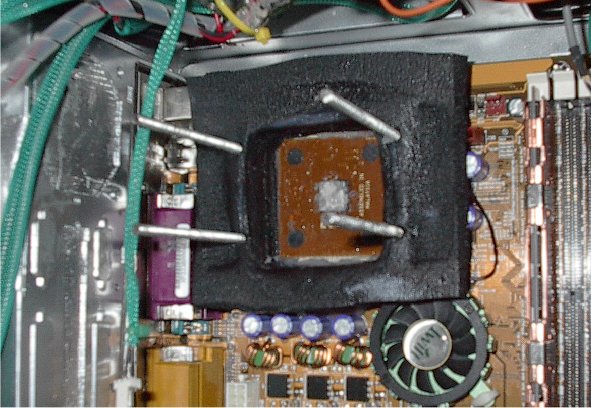

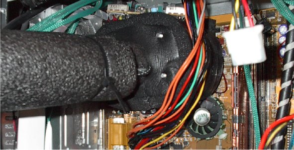

Здесь показано как я закрепил испаритель на 4-х болтах и кучу изоляции.
Более качественная изоляция. Я даже обмазал выступающие болты смазкой. Зачем так сложно? При температурах от -40C до -60C все промерзает в районе 15 см вокруг сокета.
Мне потребовалась неделя на настройку и тестирования чтобы добиться таких результатов. Без нагрузки конечно.
Что нам нужно:
- Термометры.

Процесс фрезеровки.
Полируем блок.
Блок закончен
