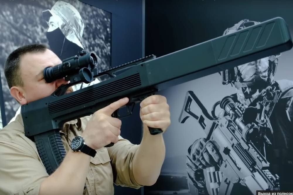

Что такое антидроновое ружье
Упрощённо говоря, устройство представляет собой антенну направленного действия для воздействия на дрон при помощи определенного радиосигнала. Для нейтрализации таких устройств необязательно инициировать физическое воздействие, достаточно заблокировать управляющие сигналы, что сделает его полностью неработоспособным.
Принцип работы
Устроено антидроновое ружье относительно просто. Блок электроники формирует сигналы с разной частотой, которые при помощи антенны направляются в нужную сторону. Для увеличения дальности сигнал собирается в узкий пучок, поэтому конструкция и выполнена в виде ружья, есть даже привычный прицел. Для питания обычно используются аккумуляторные батареи.
При наведении ружья на дрон происходит разрыв связи с блоком управления оператора. В зависимости от модели, при потере управления устройство в автоматическом режиме возвращается на место старта, приземляется или зависает в воздухе, ожидая восстановления связи. В последнем случае «охотнику» просто приходится держать его на прицеле, ожидая разрядки батареи.
