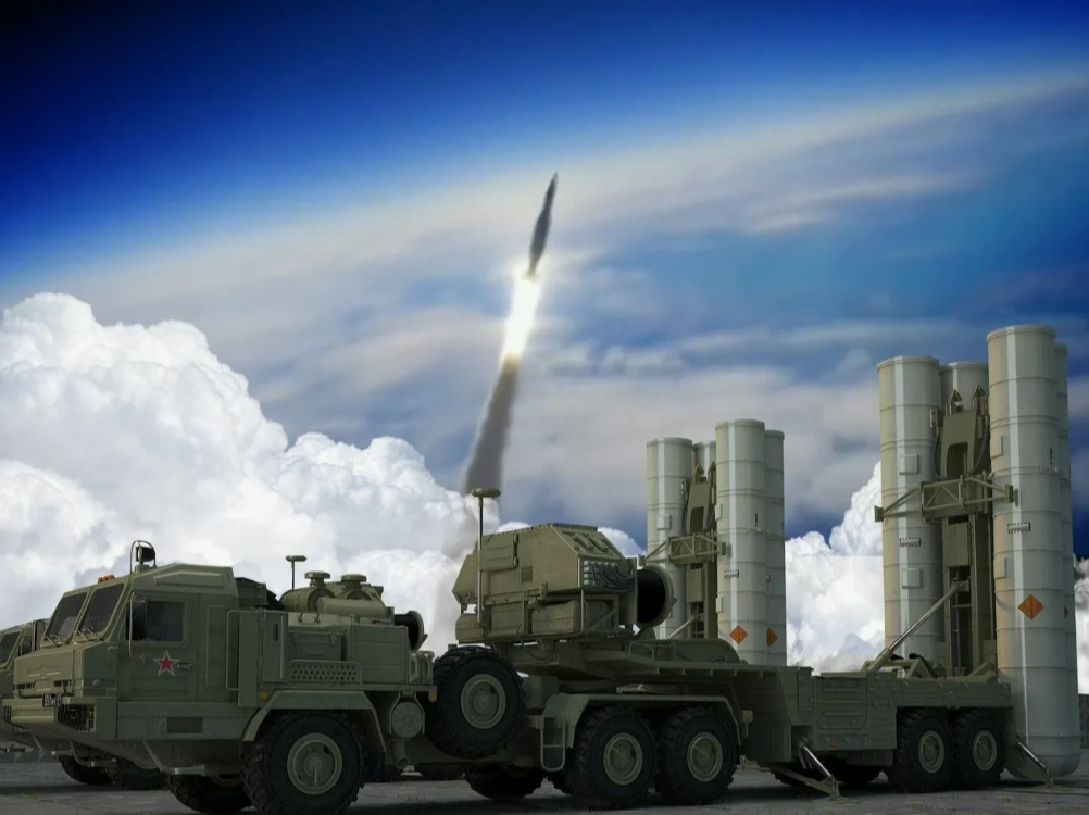

Всё, что известно о российской системе ПВО-ПРО С-500 на данный момент
Противовоздушная часть системы С-500
По имеющейся информации, С-500 может поражать объекты на дальности 600 км (373 мили) и на высоте до 200 км (124 мили). Однако российские СМИ недавно сообщили, что дальность действия С-500 ближе к 500 км, а высота - до 100 км (что практически вдвое ниже).
Согласно анализу Центра стратегических и международных исследований, С-500 может запускать несколько ракет-перехватчиков, в том числе "40Н6М для борьбы с самолетами и крылатыми ракетами, а также новые 77Н6 и 77Н6-Н1 для борьбы с баллистическими ракетами и спутниками". По данным аналитического центра, дальность действия 40Н6М составляет 400 км, а перехватчики серии 77Н6 могут достигать дальности 500-600 км. Кроме того, в июне министр промышленности и торговли Денис Мантуров заявил, что С-500 сможет перехватывать гиперзвуковые ракеты.
"Изначально С-500 позиционировалась как система, превосходящая THAAD (американская система Terminal High Altitude Area Defense) по возможности внеатмосферного перехвата. В то же время она должна была быть более компактной, чем С-400. Однако С-500 не получилась более компактной. "Кроме того, ракета 40Н6, которой оснащена С-500, уже используется в С-400 и не является уникальной."
В 2014 году в сообщениях отмечалось, что С-500 должна была запускать ракеты 77Н6-Н и 77Н6-Н1. С тех пор разработка первой была подтверждена, но статус второй, предназначенной для уничтожения спутников на низкой околоземной орбите и оснащённой ядерной боеголовкой малой мощности, остается неясным.
По своим характеристикам С-500 вроде бы превосходит С-400, но в противоракетном отношении заметно уступает THAAD - нет внеатмосферного перехвата. Размеры противоракет 77Н6-Н меньше, чем у ракет ПРС-1М/53Т6 противоспутниковой системы "Нудоль", поэтому высота перехвата у первой должна быть ниже.
