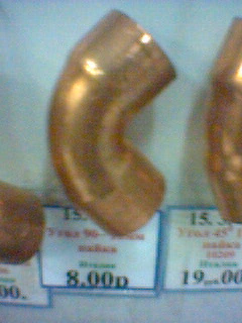

<br/><br/>Сильно мудреный ватер я делать не хотел - не было времени, денег и материалов, хотелость что-то попроще и не сильно страшное и пришла ко мне в голову одна мысль... Для начала я сбегал в сантехнический магазин и купил там медную трубу диаметром 18мм и длиной 0.5метра и два медных уголка:
