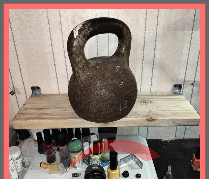

Полка на которой установлен ПК
Теперь перейдем к самому интересному, к той самой полке, которая якобы неправильно закреплена, и вообще должна упасть вместе с ПК...
Небольшой обзор полки, 3 уголка сверху, 2 уголка снизу, все уголки короткие, стена гипсокартон, нижние уголки при этом не прикручены к стене так как работают в роли рычагов увеличивая площадь опоры, а верхние уголки на отрыв и смещение вниз, это очень важно.
Если нижние уголки прикрутить к стене то они начнут работать на срез, а баланс верхних уголков будет смещен в сторону работы на вырывание, что очень плохо в случае серьезных нагрузок, саморезы не будут впиваться в гипсокартон так как перестанут работать на срез, их просто вырвет из стены.
Казалось бы, ну не может стать хуже от того, что я прикручу нижние уголки к стене, но нет, может, как говорят люди, против физики не попрёшь...
В общем полка хоть и висит на скромных уголках, но висит крепко, а теперь вопрос, упадет ли ПК весом 6 кг с полкой, которая выдерживает 16 кг гирю на себе будучи закрепленная за гипсокартон в основном? На этом можно завершать статью...
Но я пошел дальше и открутил два уголка сверху полки, а нижние уголки при этом прикрутил к стене, так сказать сделал "правильно", как меня поучали в комментариях.
Полка уже не выдержала нагрузку и полка под весом гири благополучно уперлась в страховочный HDD, убрав "страховку" я снова поставил гирю на полку, и последний оставшийся уголок верхний выдержал нагрузку, хотя полка сильно прогнулась едва держась.
Откручиваю от стены верхний уголок, чтобы наверняка...
Упс, вот и рычаг сработал, о чем я собственно и говорил ранее, полка теперь лежит на каком то флакончике лака для ногтей, не будь под полкой бутылочек с лаком то она уже оторвалась бы от стены, а гиря упала бы на принтер расположенный под полкой.
Теперь остались претензии к уголкам сверху полки? Я думаю нет... Нижние уголки уже точно не будут ничего держать в гипсокартоне, нужно перекручивать в другое место либо прибегать к некоторым хитростям...
Верхние уголки тоже уже не будут ничего держать так как гипсокартон вырван в местах саморезов, потому мне нужно достать до древесины длинными саморезами, чтобы они могли держать нагрузку на вырывание.
Теперь полка снова в строю и готова удерживать даже гирю.
Из-за того что я крутил саморезы без предварительного сверления, местами можно найти трещины в древесине, но это не страшно, тем более эту полку не рассчитывал для нагрузок в десятки килограмм, она и так выдерживает гораздо больше положенного для неё.
Просто несколько скромных уголков в правильных местах, и все прекрасно держится, для идеала уголки можно сделать потайными, чтобы были в уровень с плоскостью полки, но мне это не нужно было, так что не стал делать полость под уголки в полке.
