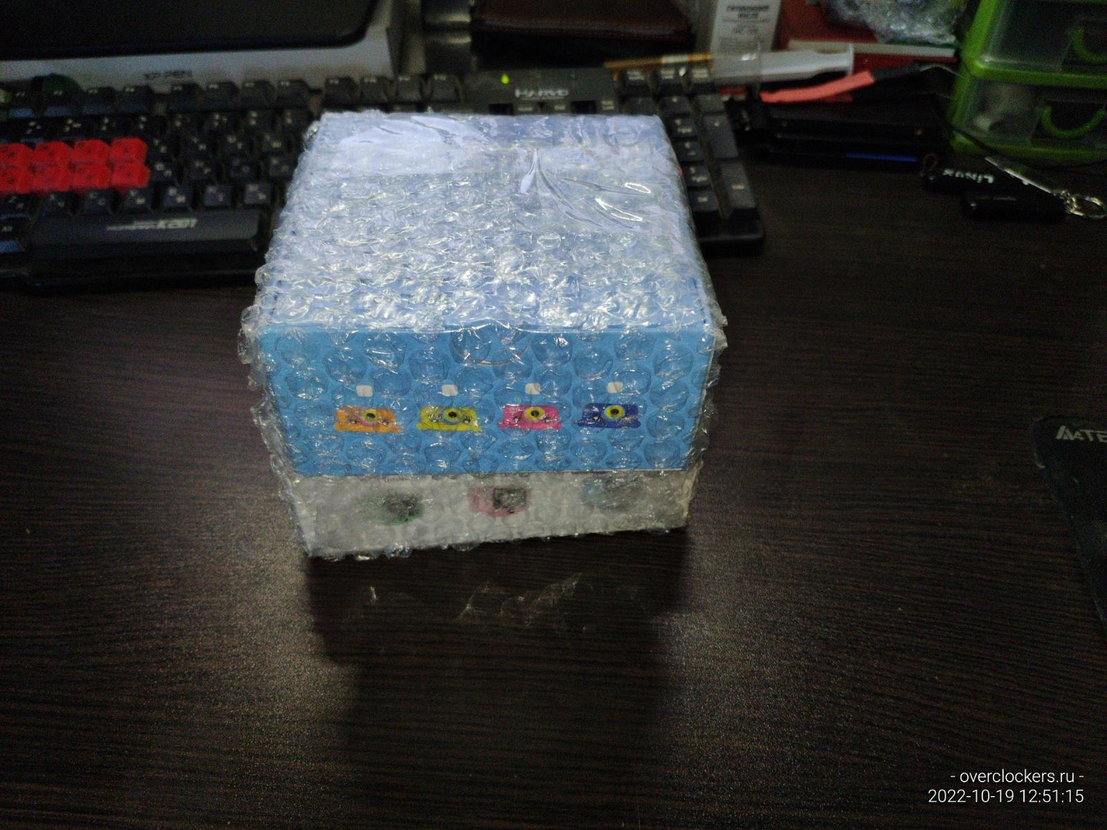

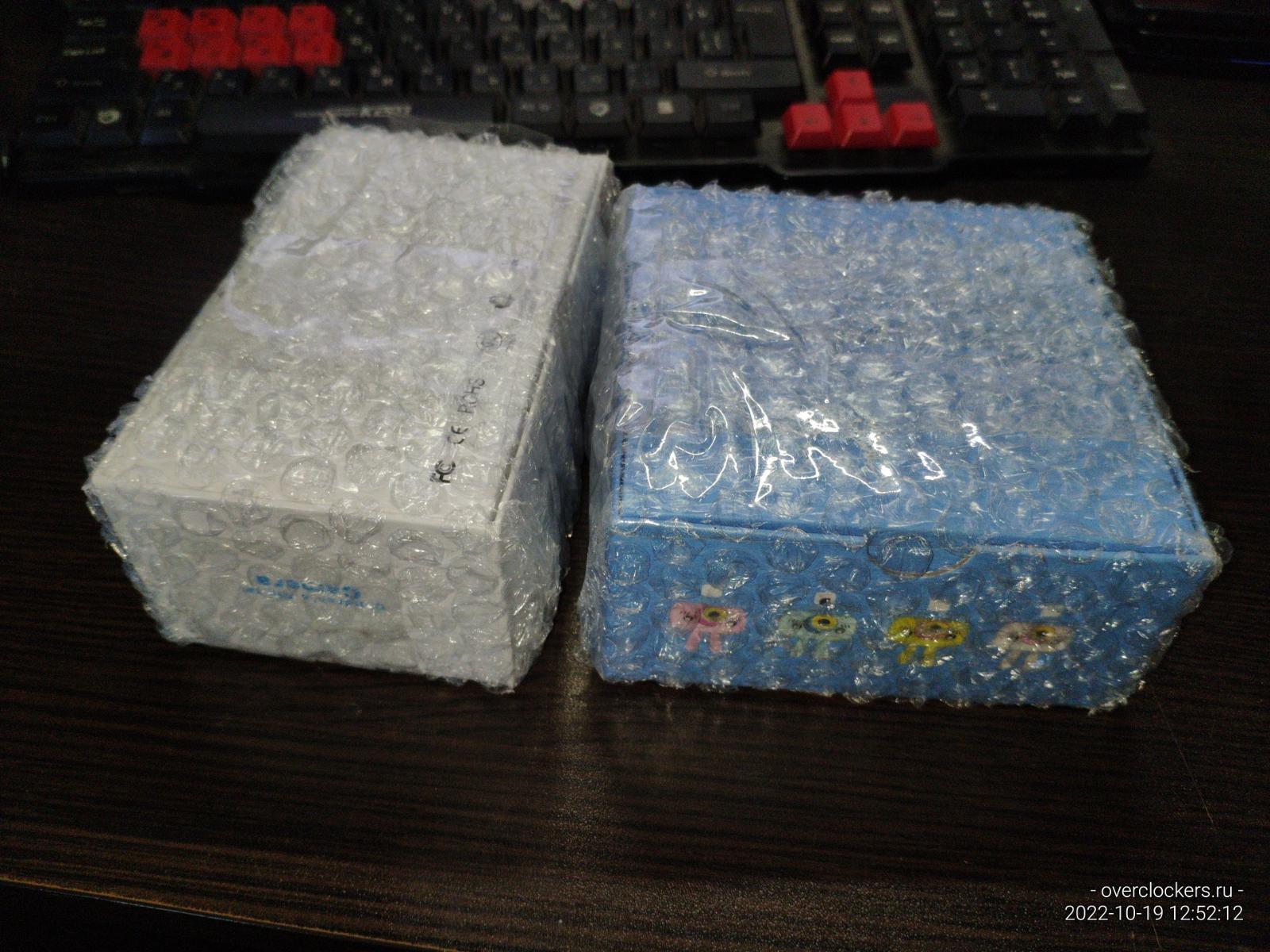

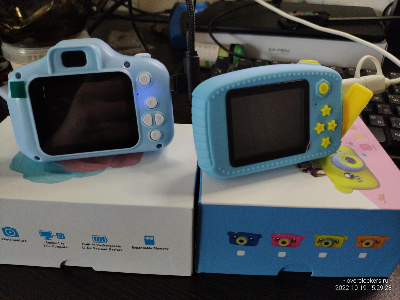

Пожалуй следует представить фотокамеры:

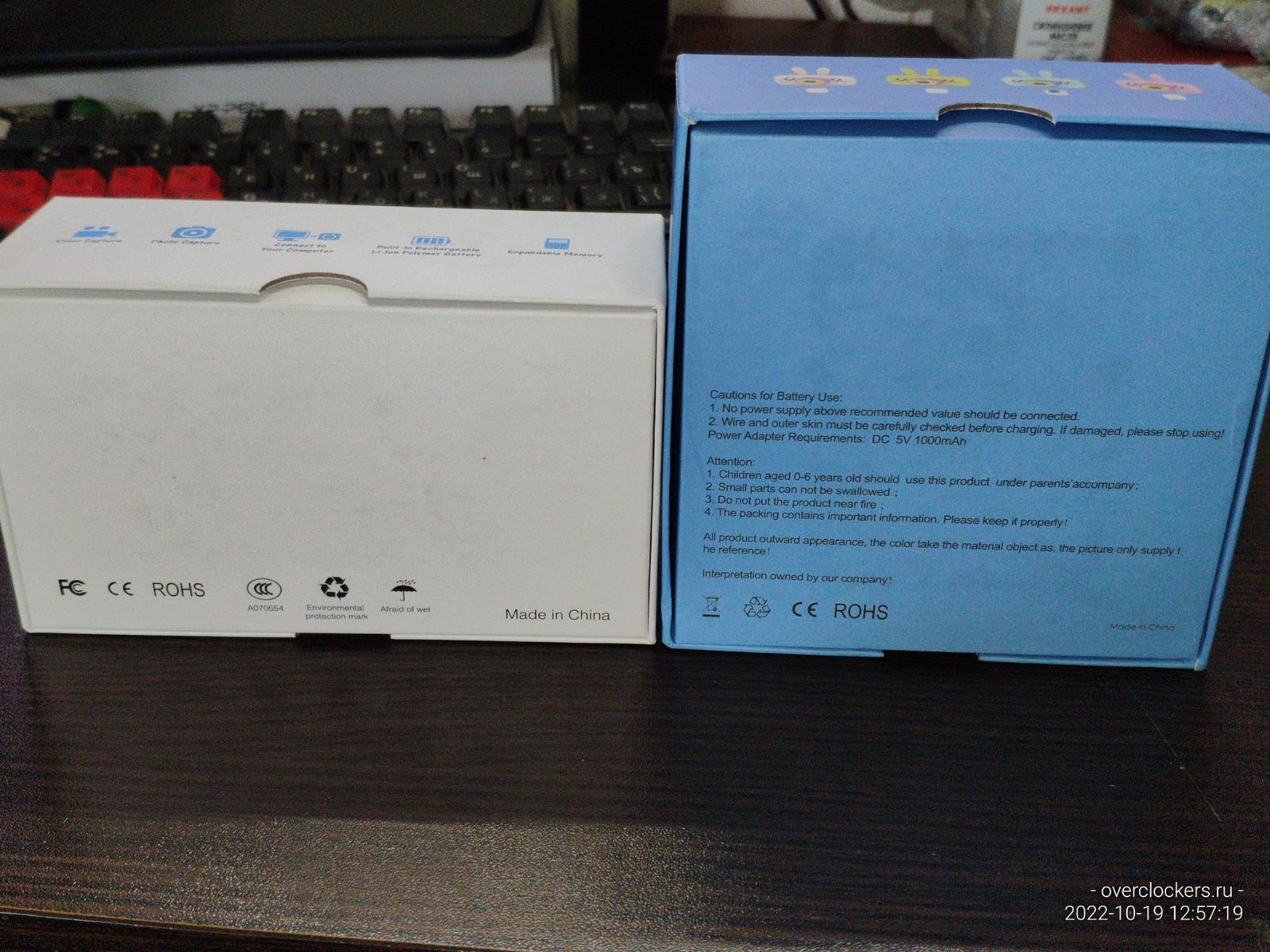

Не считая AliExpress, эти фотокамеры одни из самых дешевых, что доступны для покупки в моём случае, муляжи CCTV камер стоят дороже порой.

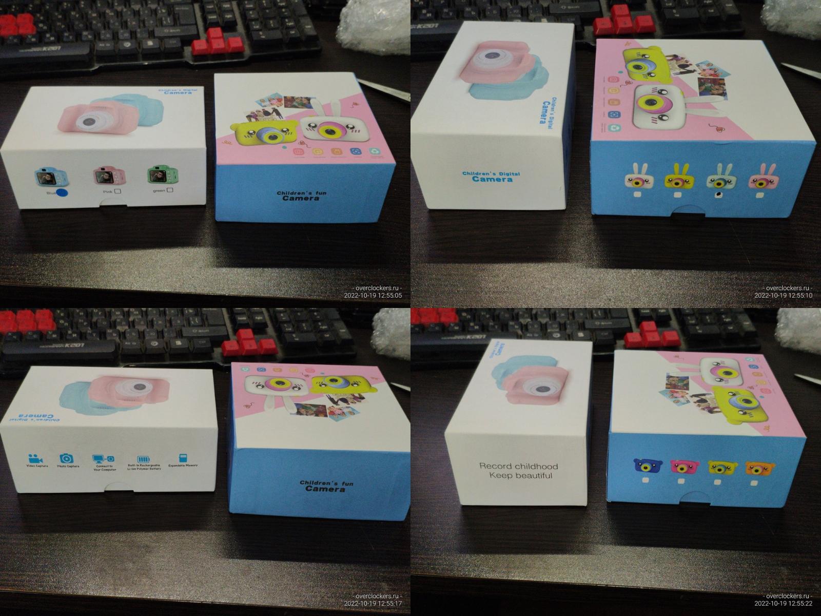

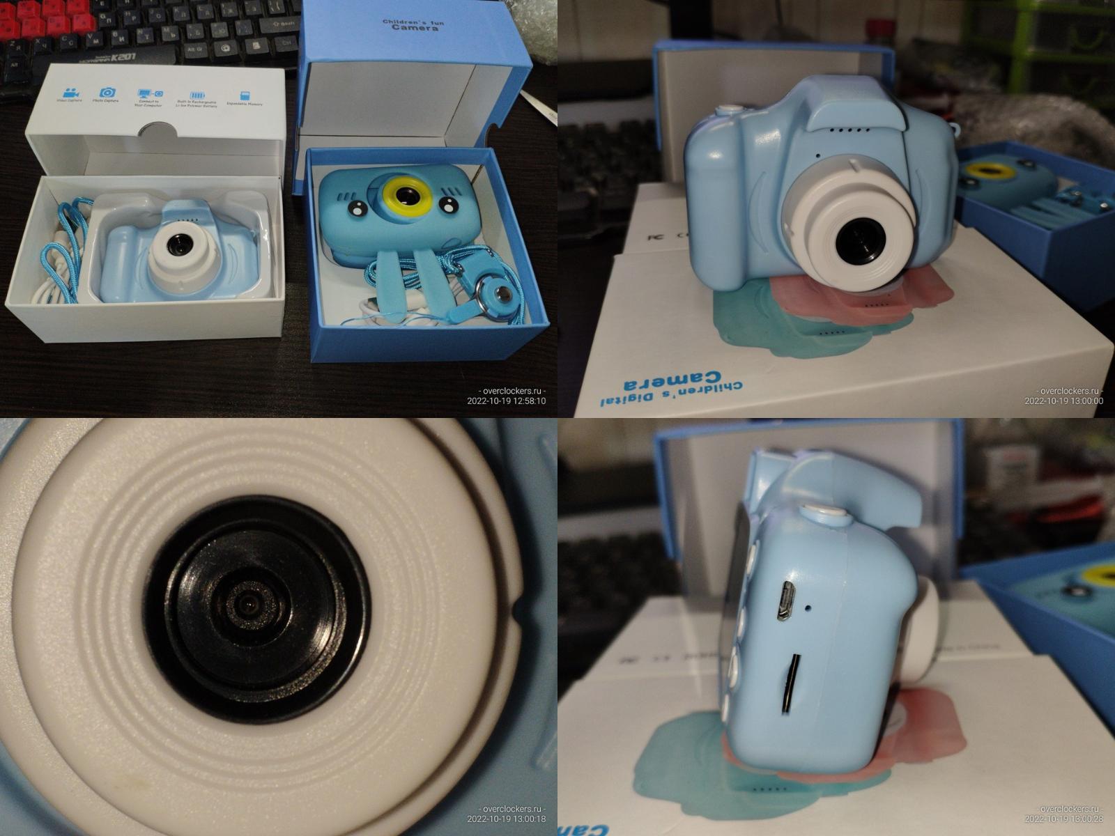

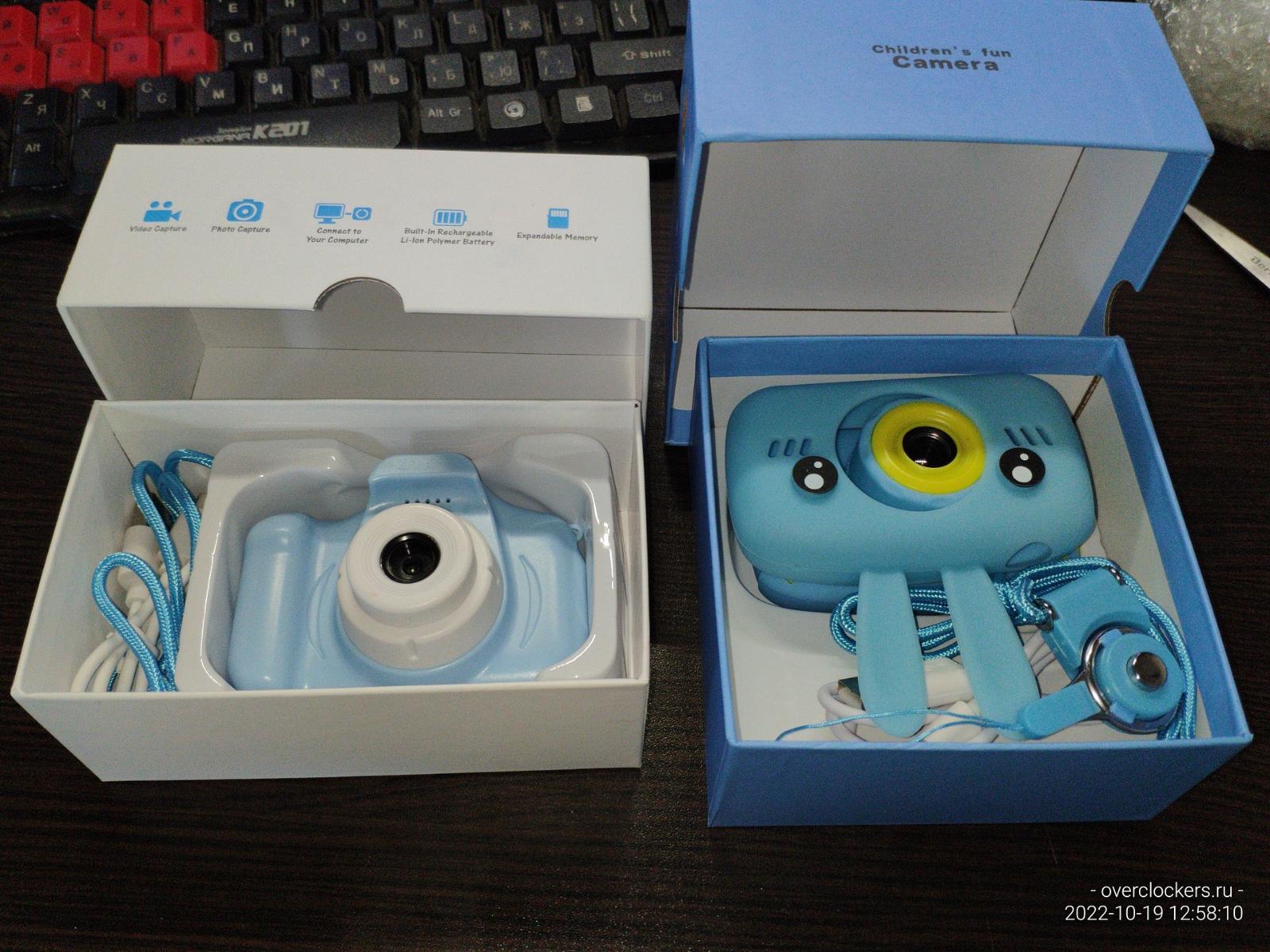

Упаковка хорошая, качественный картон, не гнутый, не мятый, прочный, удобство в наличии, если сравнить с ширпотребом в который Intel пакует свои процессоры, пожалуй не стоит, коробки от Intel тотально проигрывают коробкам от самых дешевых фотокамер...
Причем даже внутри всё сделано грамотно и удобно...

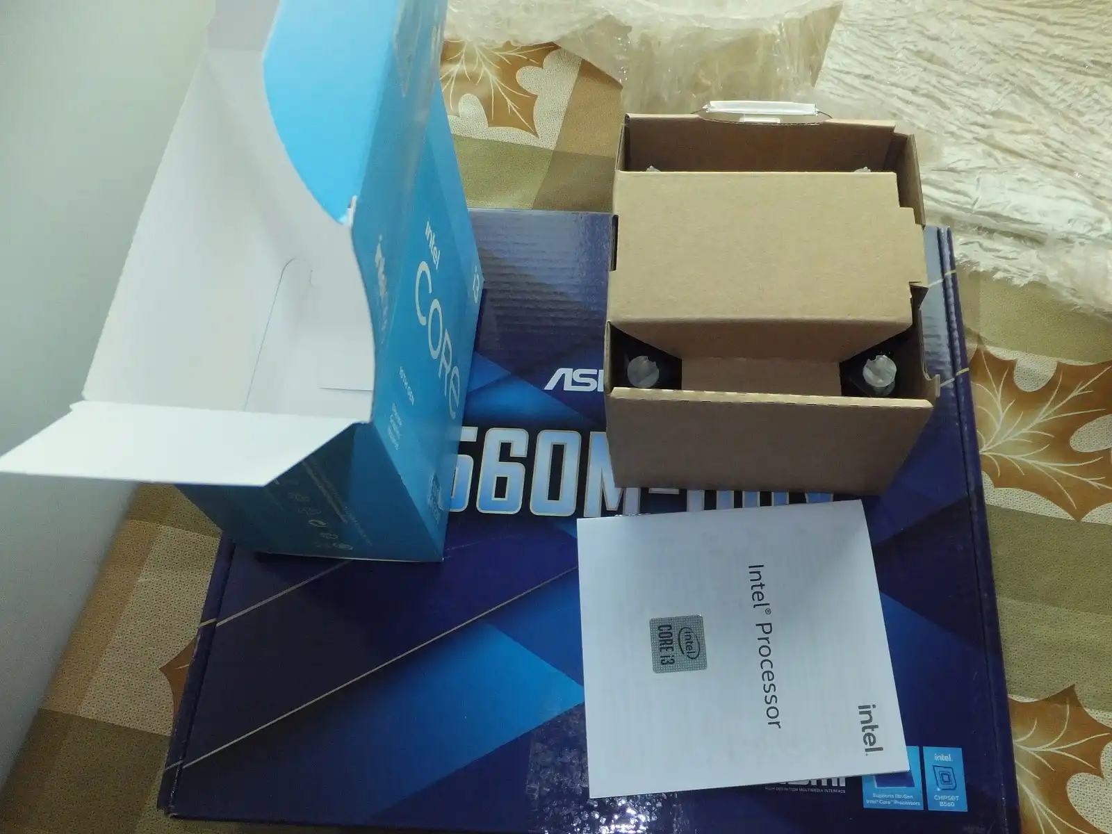

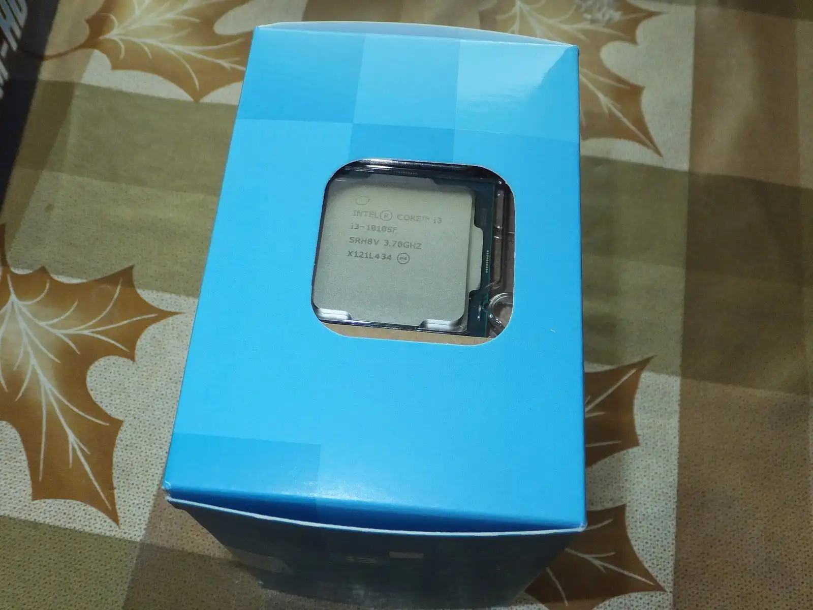

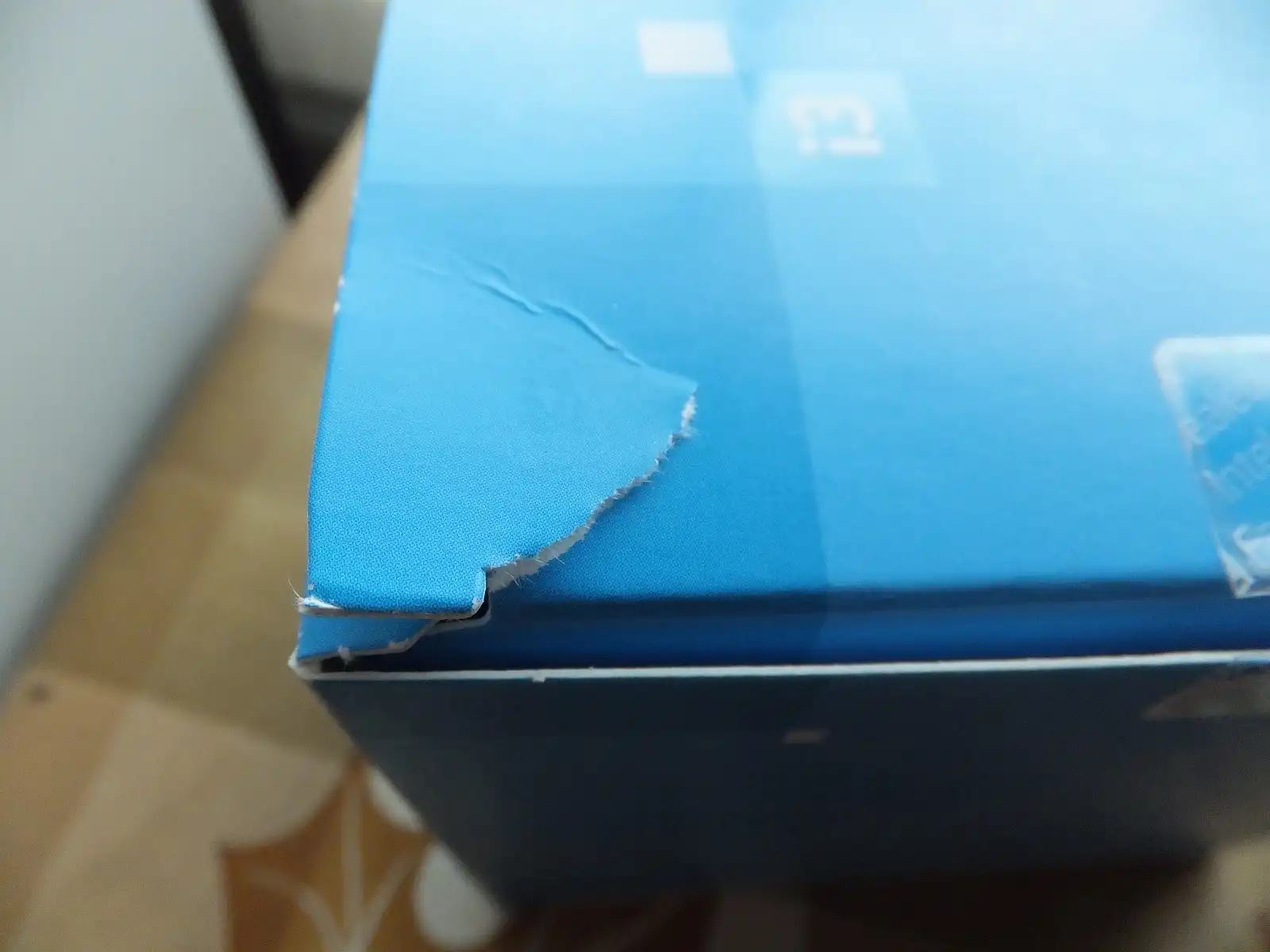

Я даже не поленился достать старые фотографии распаковки процессора от Intel в фирменной коробке, мало того, что все горбатое и косое, так еще и порвалось при попытке аккуратно открыть...
Камеры стоили ~27 рублей каждая (~10.8$, ~665 российских рублей), процессор от Intel стоил чуть меньше 100$ (хотя и за 200$+ коробки такие же), и вот я не могу понять, Intel настолько нищие, что не могут себе позволить адекватную коробку для процессоров?
За что я переплачивал выбирая BOX вариант процессора? Весь бюджет был потрачен на кусок серого картона из мусорки, и отвратительный брусок алюминия выедающий мне уши во время нагрузки на процессор? Неприятно однако...

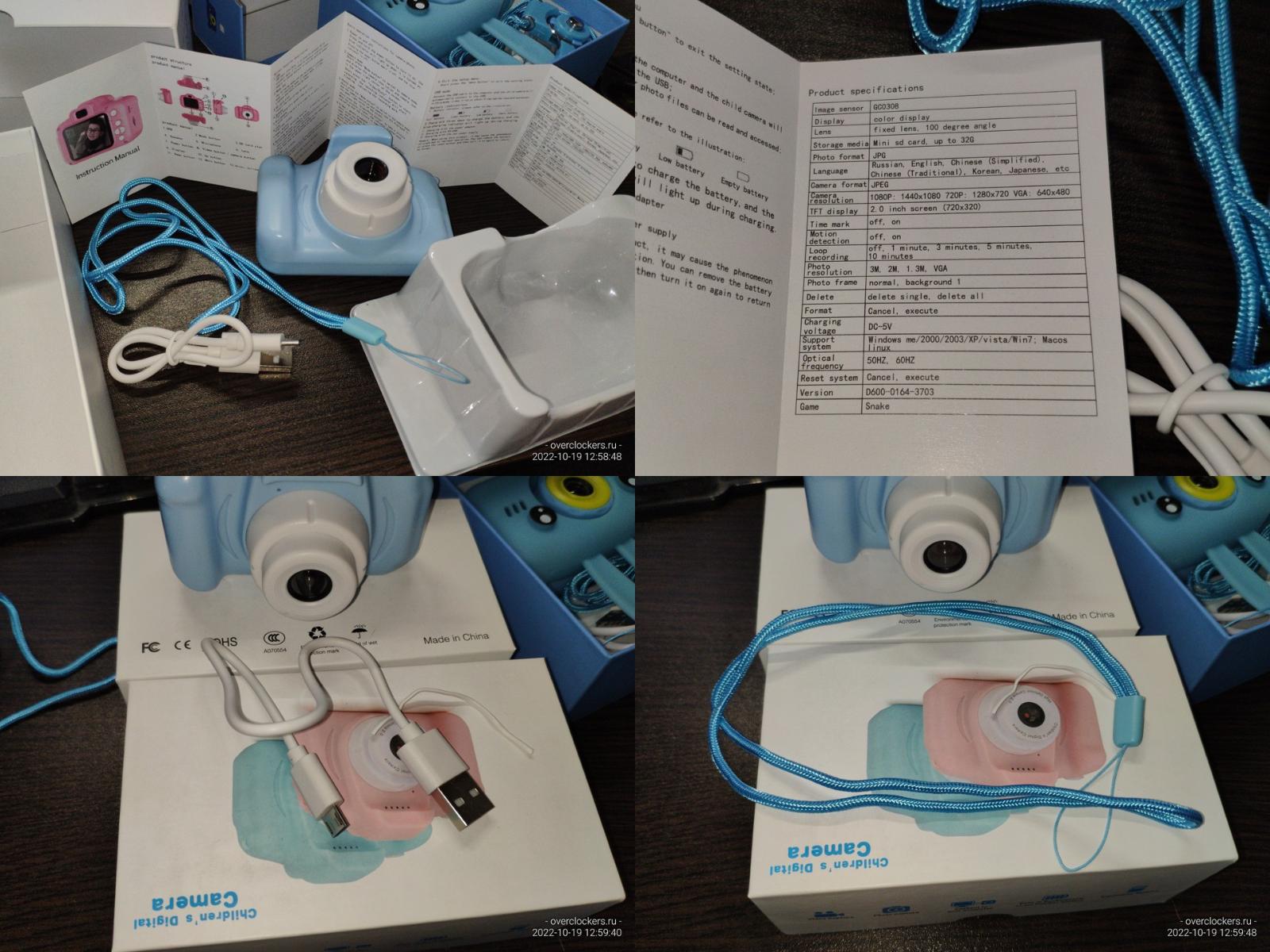

Комплект и состояние
Первая камера в прямоугольной коробке, "Babycamera", комплект выглядит следующим образом:
- Инструкция
- Ремешок
- Короткий USB провод (только для зарядки работает, непригоден для подключения к ПК)
- Фотокамера
У камеры есть MicroUSB гнездо, MicroSD гнездо, и на этом всё.
Через глазок камеры можно заметить максимально дешевый модуль сенсора, уже сейчас я понимал, что разрешение сенсора будет максимум 640x480 пикселей... Заявленные 3 МП наверняка накручены интерполяцией, как и 16 МП в камере Fujifilm F500EXR...
У камеры простой пластиковый корпус без острых элементов и ребер, на экране есть пленка, но аккумулятор был разряжен, потому подключаю зарядное устройство и камера выходит в режим зарядки.

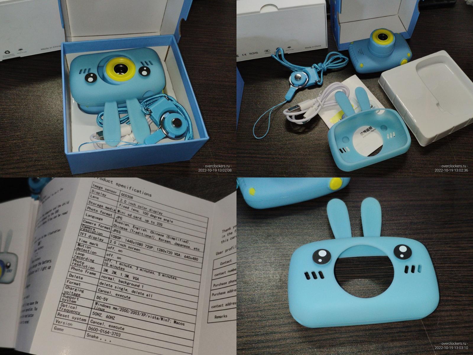

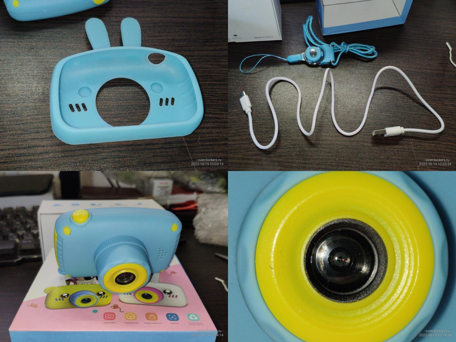

Далее распаковка камеры "CameraRabbit" из коробки квадратной формы, она уже заявлена на 20 МП, но в инструкции пишут про 3 МП, подозрительно...
Комплект вышел богаче предыдущего:
- Инструкция
- Силиконовый чехол (запах неприятный, даже сказал бы токсичный)
- Отстегивающийся ремешок
- Полнофункциональный USB провод
- Камера
Не то чтобы я боялся разнообразной "химии", но силиконовый чехол имеет довольно резкий токсичный запах, напоминает крайне токсичное покрытие сливного шланга в стиральной машинке Artel TM65, только не настолько ядовитое чтобы чехол был способен вызвать у меня слабое раздражение слизистых при вдыхании.
Хотя следует заметить, у других людей имевших контакт со стиральной машинкой раздражение слизистых было в разы серьезнее, потому есть вероятность, что у других людей более чувствительных к "химии" может выйти не все гладко с чехлом камеры.

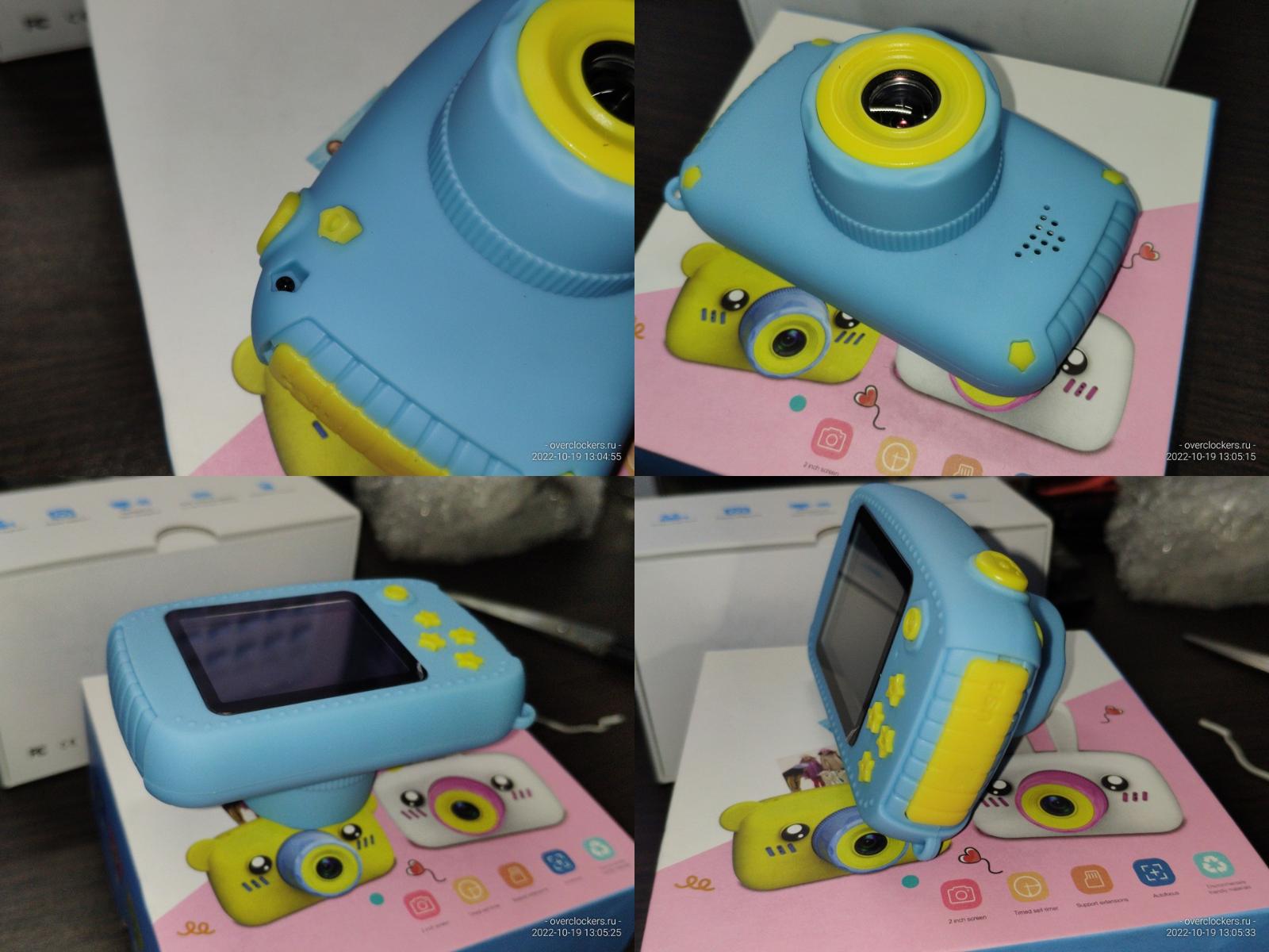

У камеры на вид такой же дешевый сенсор, как и у предыдущей камеры, ничего удивительного.

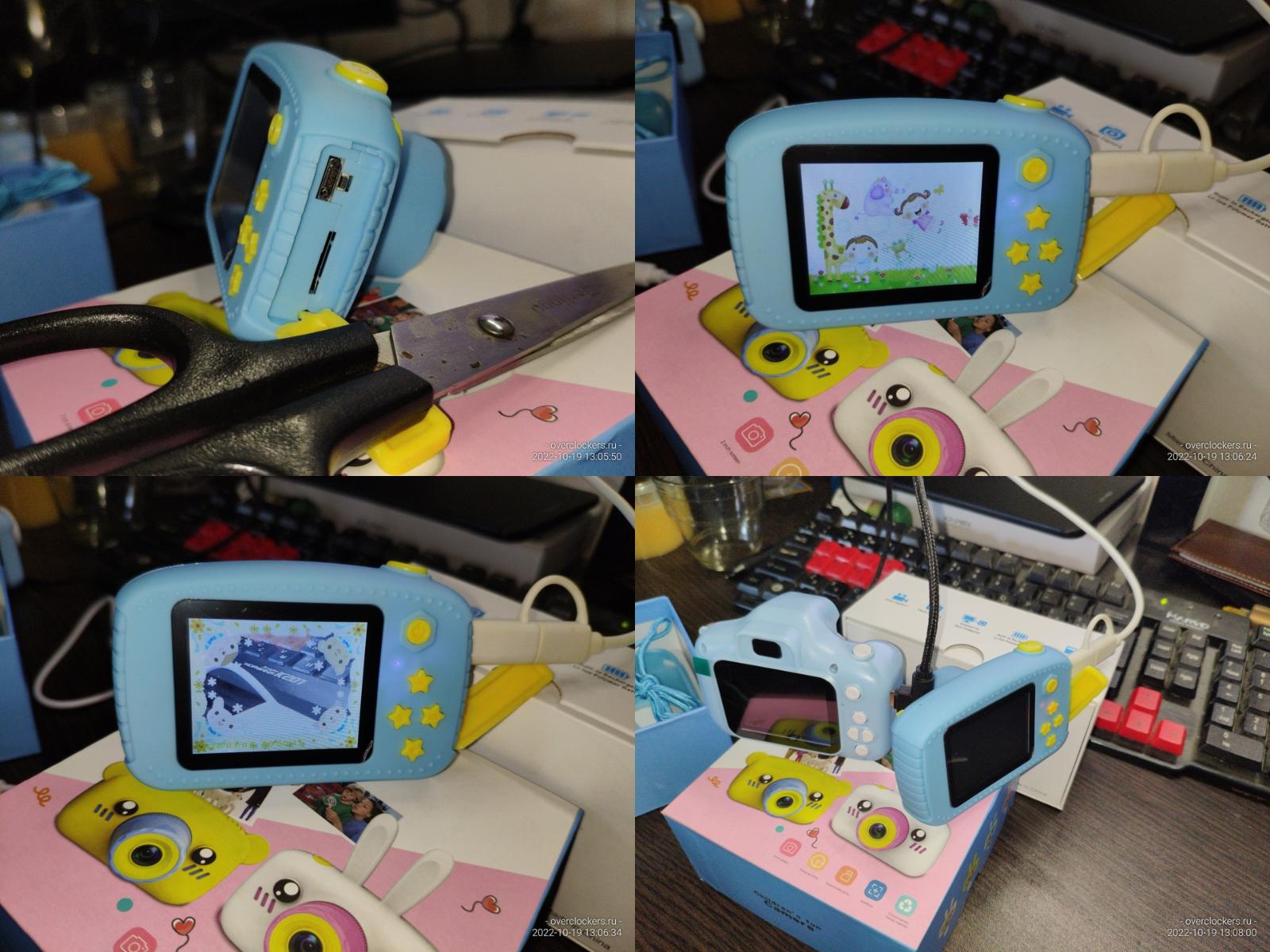

Корпус без острых граней, винтики закрыты силиконовыми затычками, наверняка будут утеряны со временем, Гнездо MicroUSB и MicroSD прикрыты силиконовой защитой, прямо как у GoPro, только за ~10$...
Камера конечно же была разряжена, но при подключении зарядного устройства она включилась в рабочий режим, это не очень хорошо, пришлось выключать вручную.
Так я камеры оставил на зарядке и пошел по другим делам.
Примерно 2 часа 30 минут прошло, индикатор одной камеры горит, у другой погас, заряжал через свои провода, ибо комплектные короткие и явно низкого качества.

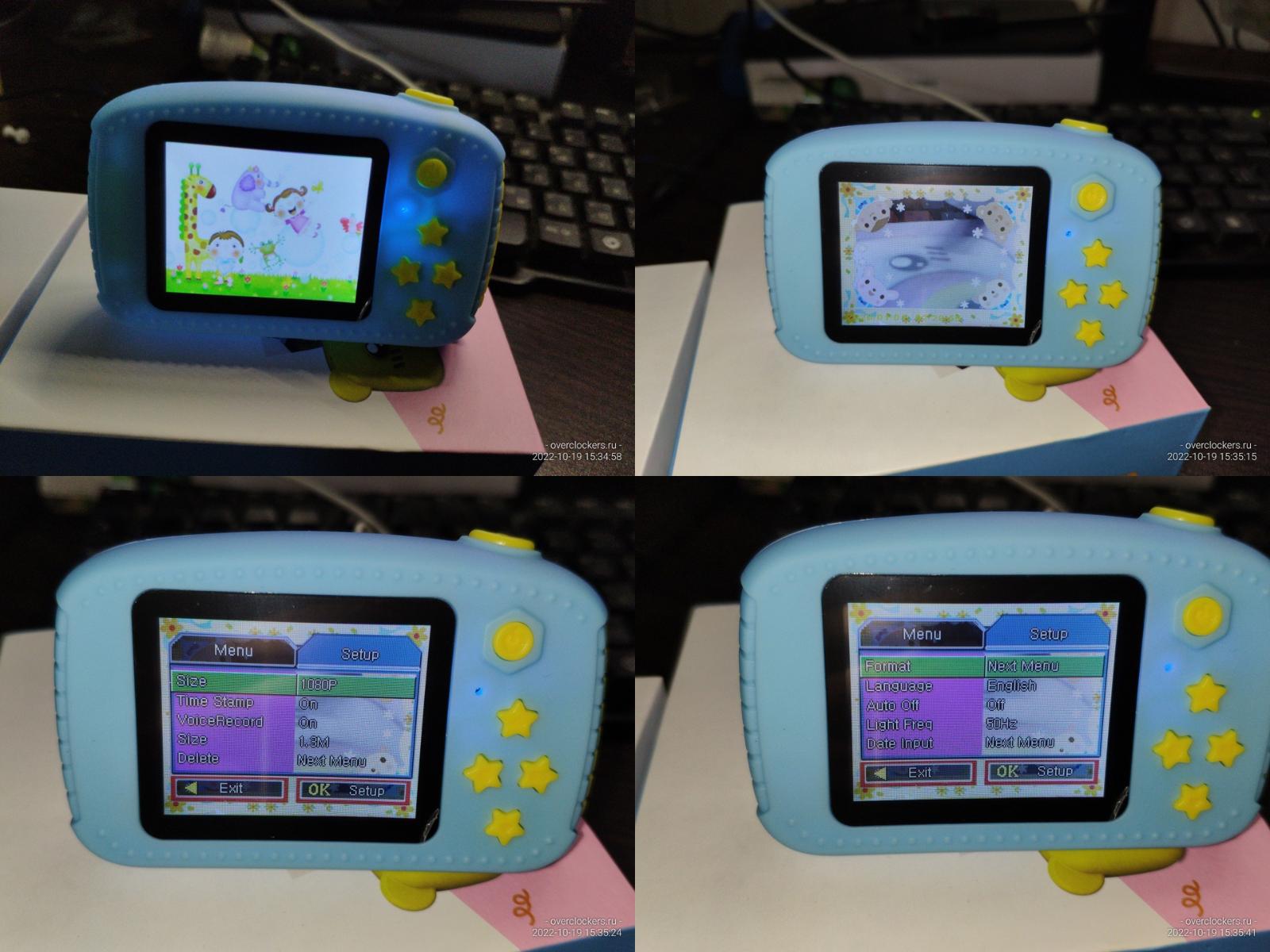

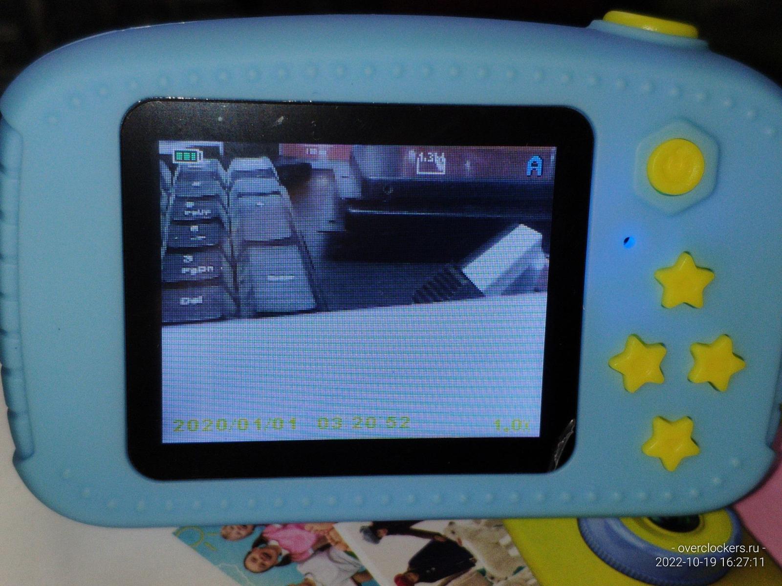

Теперь рассмотрим подробнее, что же представляет собой камера с токсичным чехлом.

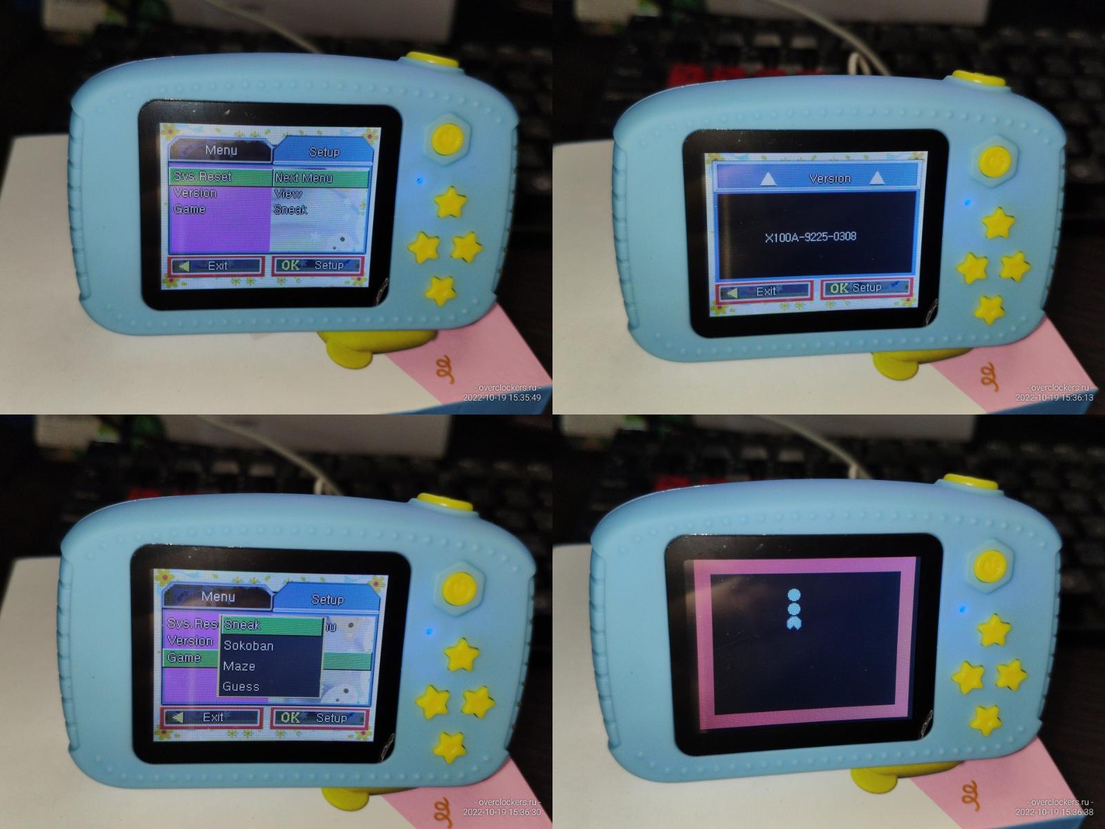

Старт на аккумуляторе без проблем, в настройках по умолчанию установлено разрешение снимков 1.3 МП, для видео 1080P, доступ к играм реализован так же через меню настроек, 4 игры, Sneak (змейка), Sokoban (игра на логическое мышление), Maze (лабиринт), Guess (угадать число).
Любое передвижение по меню сопровождено назойливыми звуковыми эффектами, не скажу что они сделаны плохо, но я не нашел настройки позволяющей отключить звук нажатия кнопок.

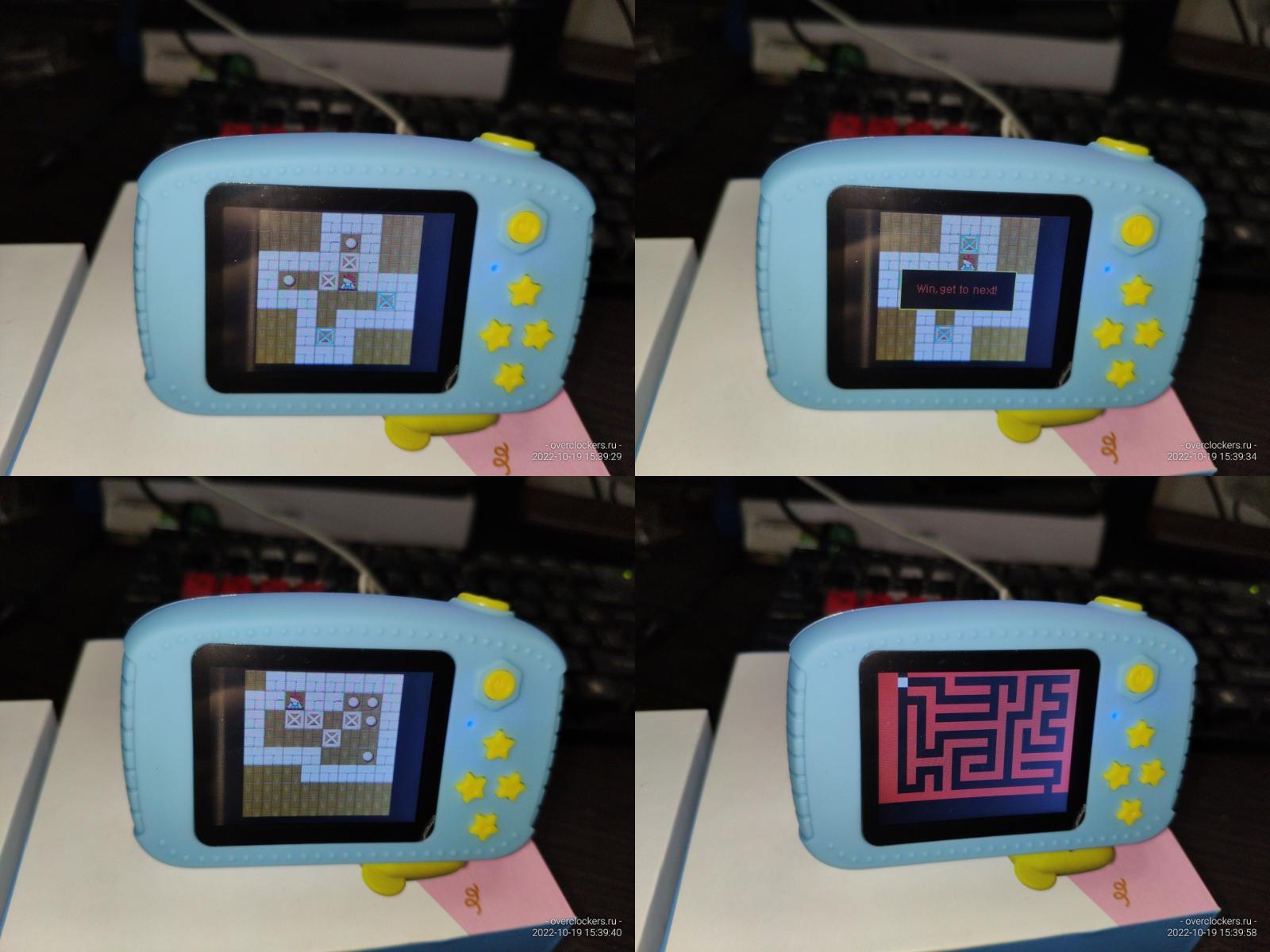

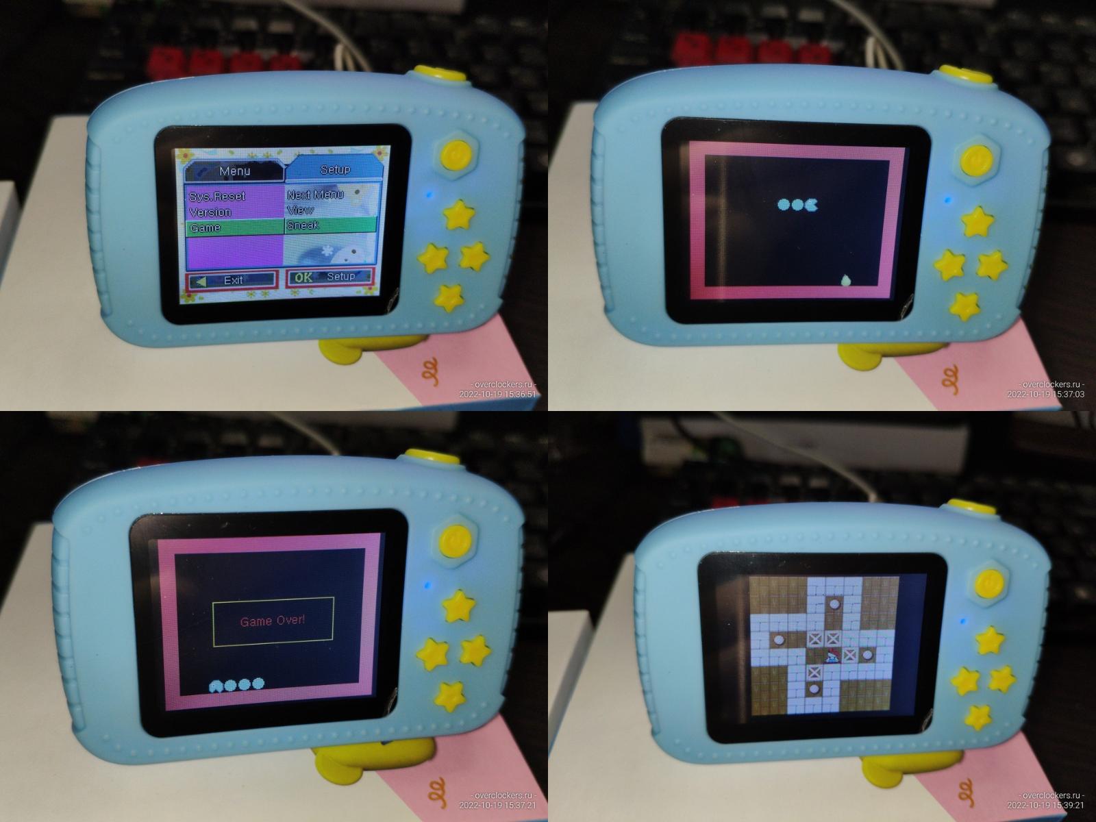

Что до игр, первый запуск "змейки" выдался неудачно, просто пустое поле без цели, и непонятно что делать.
При повторном запуске игры появилась цель в виде груши, в общем "змейка" мне не очень понравилась, особенно когда управление через дубовые кнопки фотокамеры.
Sokoban уже выглядит презентабельнее, есть некая графика уровня 8/16-Bit, в это уже можно и поиграть нормально, и пожалуй это лучшая игра в камере.
Лабиринт чисто технически есть, но практически сомнительная игра в комплекте, можно просто посмотреть на весь лабиринт и сразу же определить прямую "дорогу" к выходу за мгновение, хотя это немного неправильно судить по себе, возможно для других людей эта игра будет интересной в текущем виде.

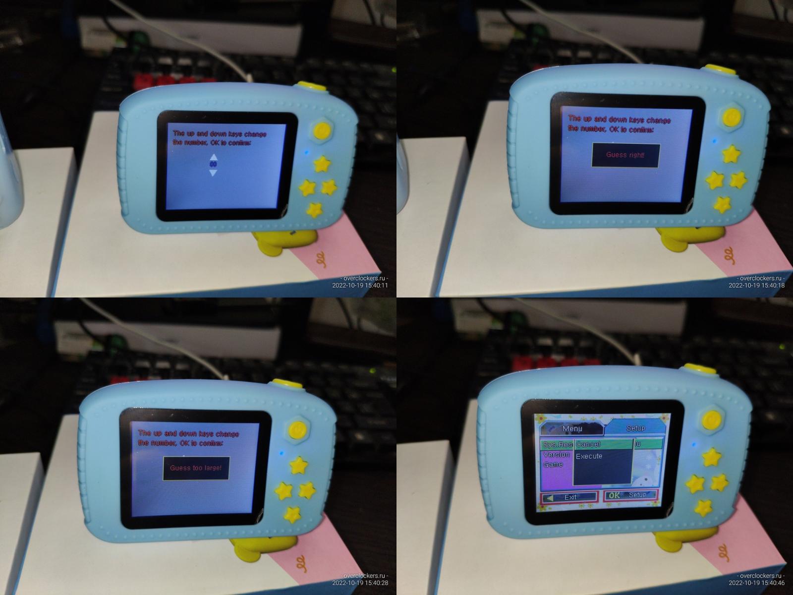

Guess (угадать число) совершенно ненужная игра в фотокамере с дубовыми кнопками, хотя я с первого раза угадал число, но правильный ответ в диапазоне от 0 до 99, а значит нужно много и усердно жать дубовые кнопки фотокамеры чтобы нормально поиграть...
Ну и "вишенка на торте", все игры не имеют никаких настроек, реализовано крайне примитивно.

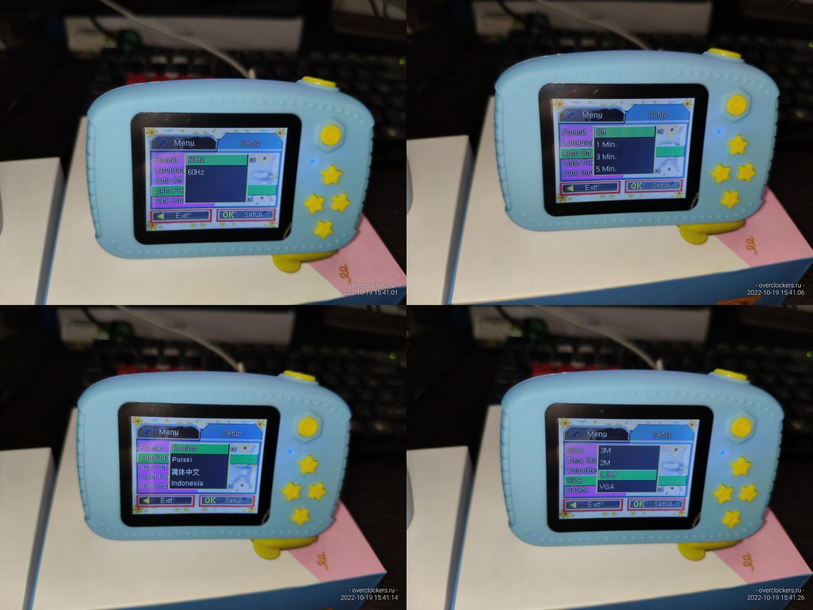

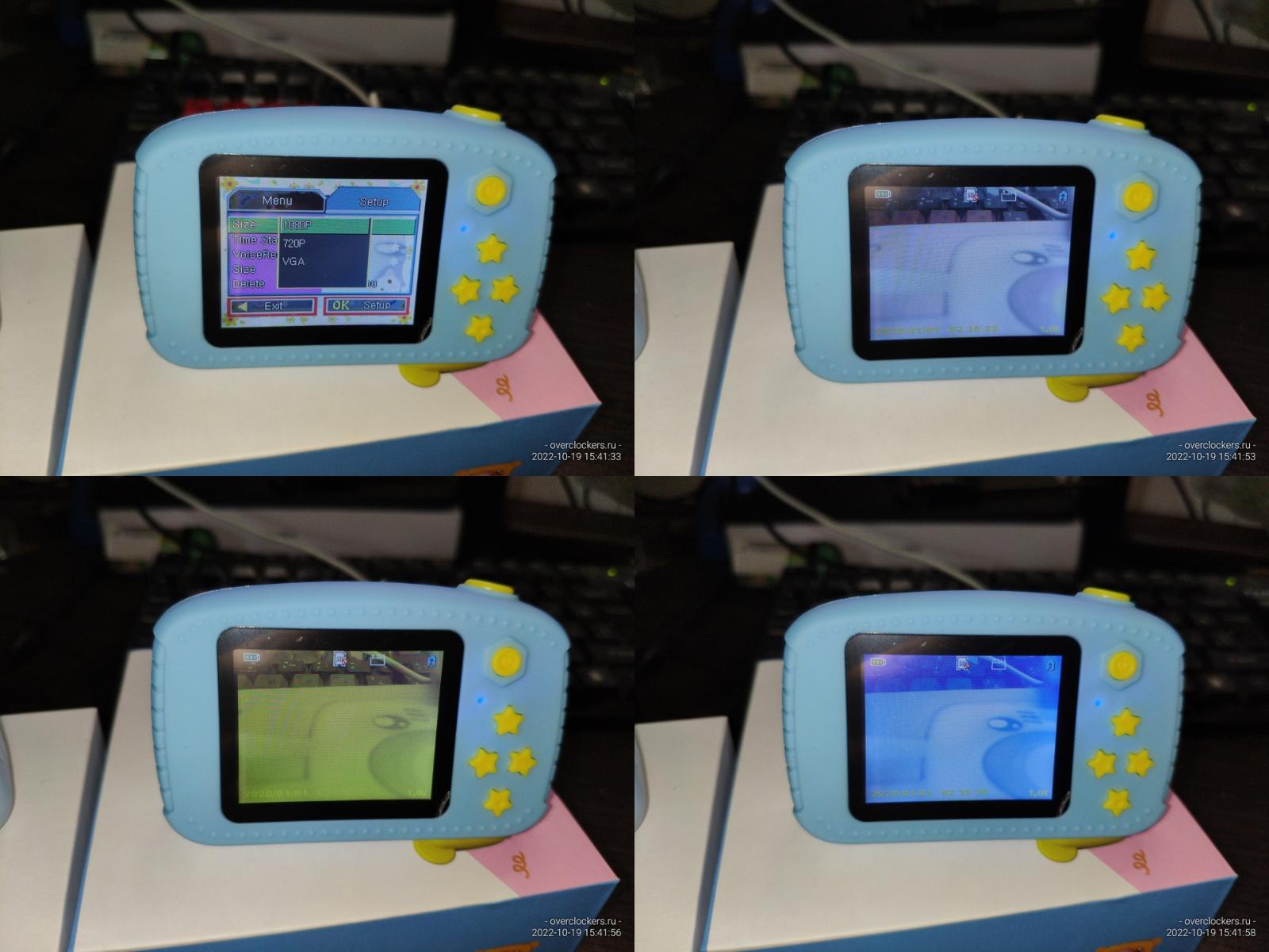

Вернемся к настройкам, из интересного тут мало, в списке языков конечно есть русский, но следует подумать, а нужен ли "китайский русский"...
Список разрешений фото начинает VGA, потом 1.3M, 2M, 3M, разрешений видео всего три, VGA, 720P, 1080P, но это всего лишь настройки, в реальности хорошо если сенсор имеет разрешение просто VGA (640x480).
Навигация в меню к слову неприятная, да и в целом производительность оставляет желать лучшего, чувствуется что процессор у камеры слабый и едва вытягивает интерфейс.

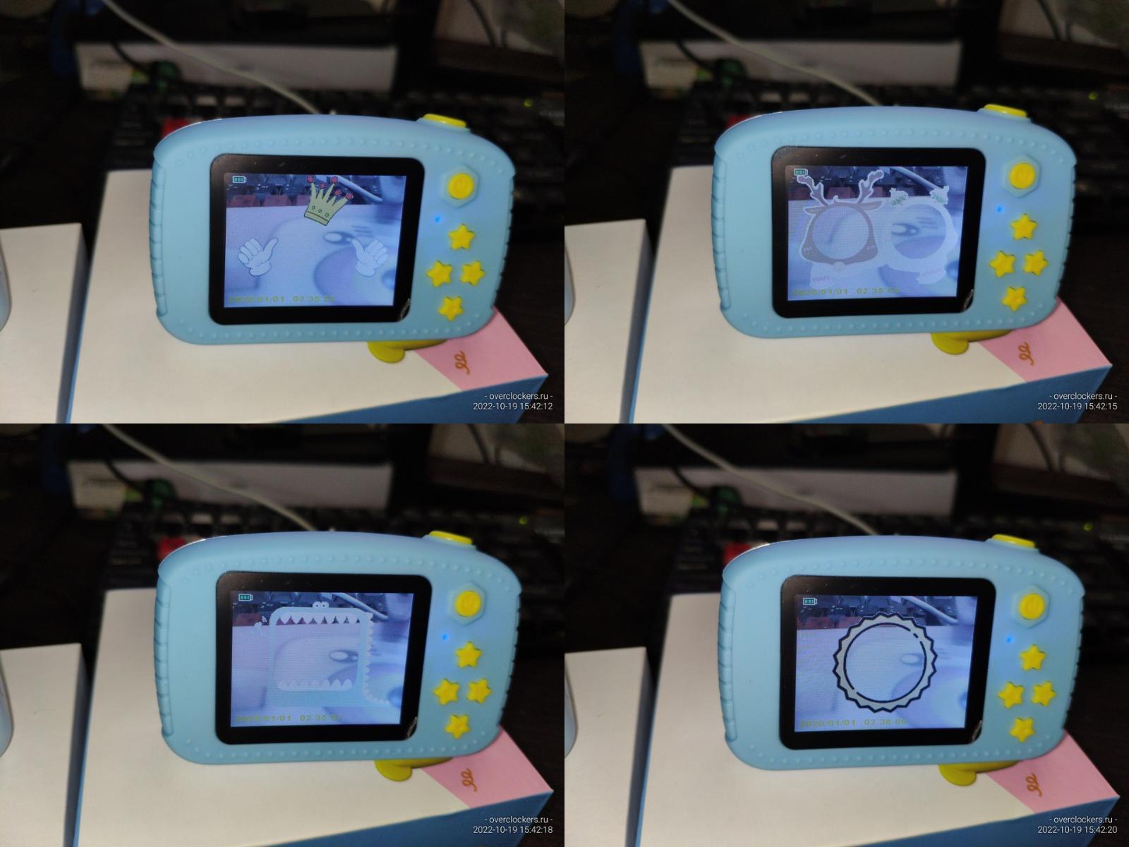

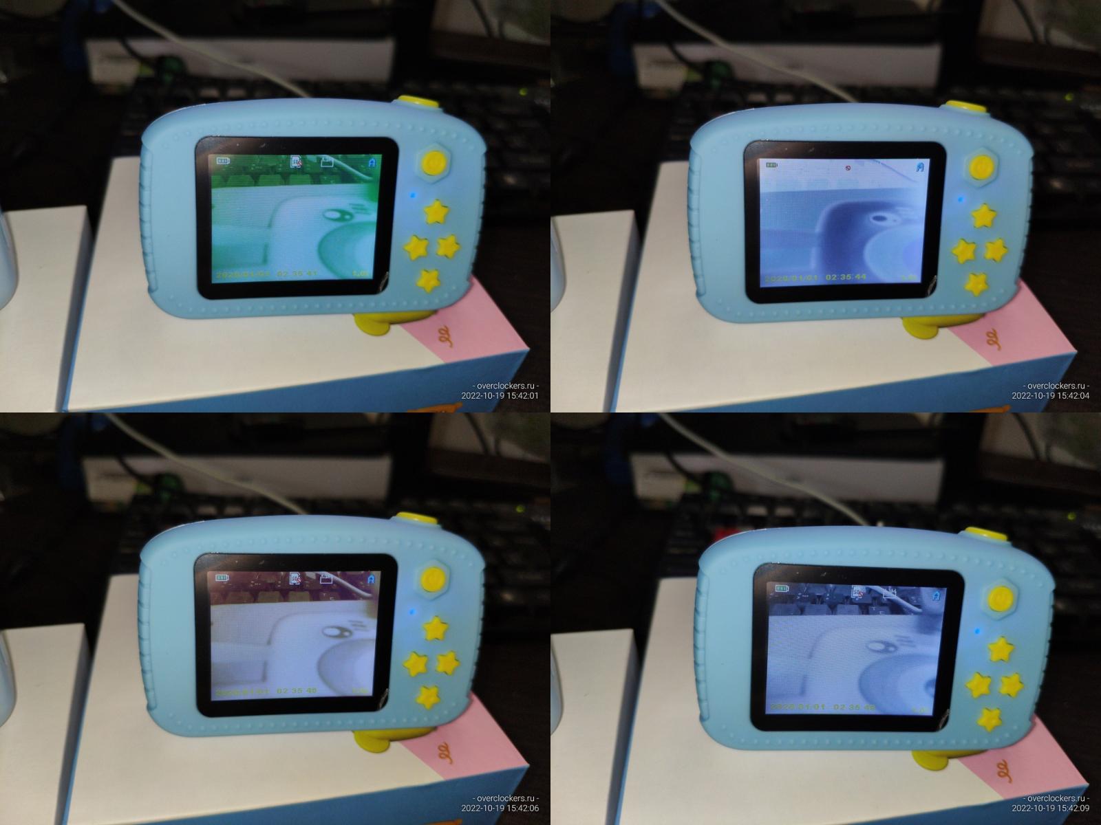

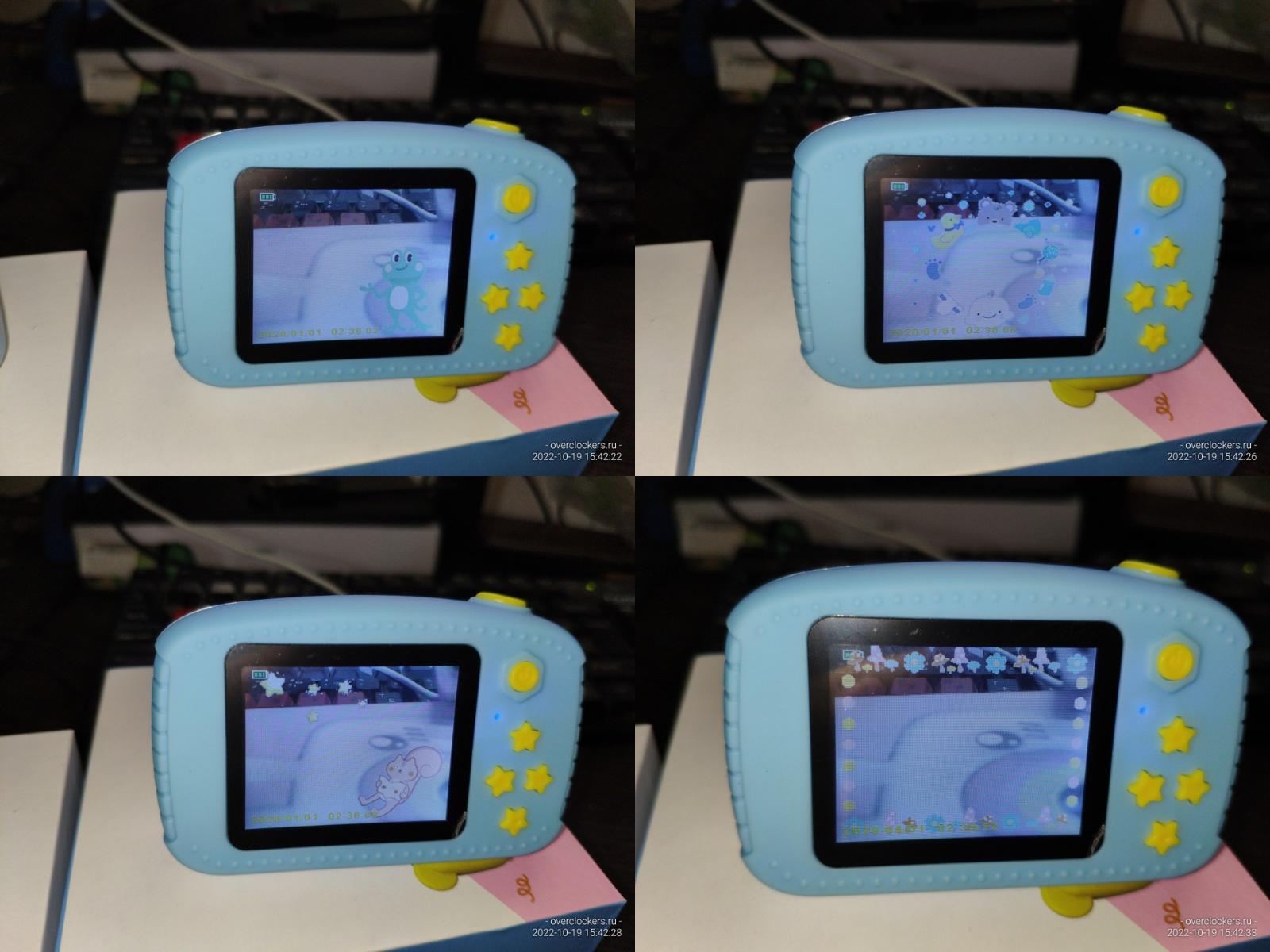

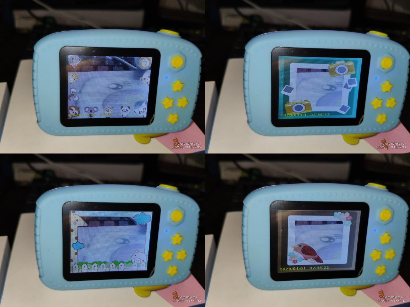

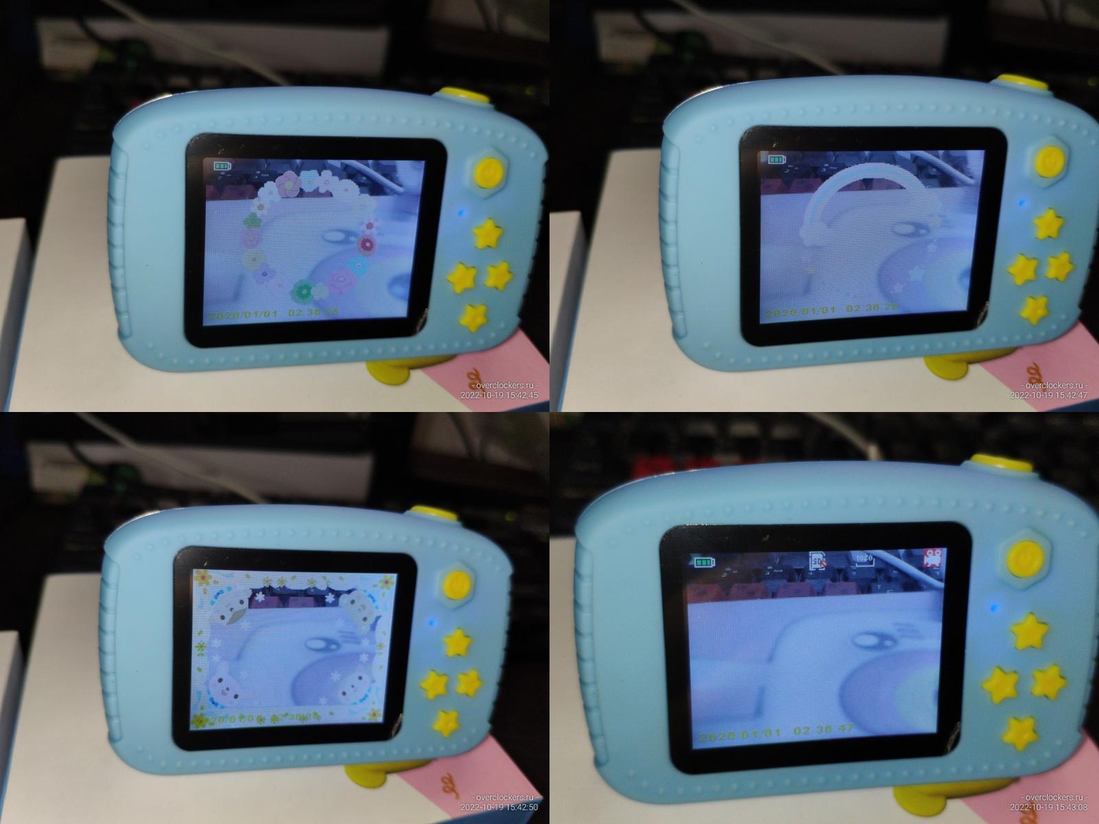

В режиме фото есть довольно много цветовых фильтров, и еще больше рамок, забавно, может быть интересно будет впервые иметь дело с такими эффектами, но такие эффекты лучше делать в полноценном графическом редакторе обрабатывая фото с полноценной камеры.

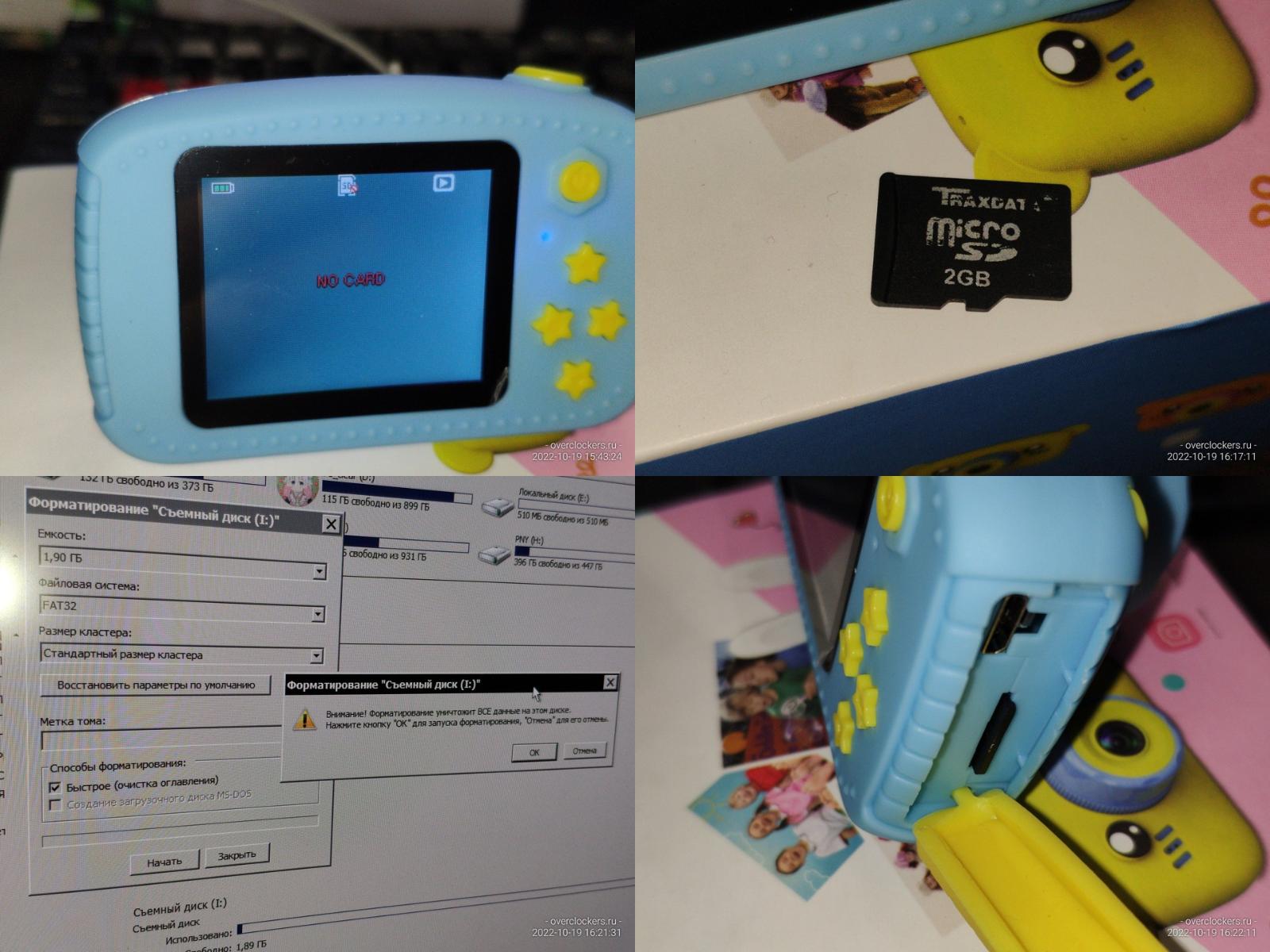

Далее я подготовил карту памяти Traxdata на 2 ГБ, и конечно же вставил в камеру...
Камера без проблем определила карту памяти и начала с ней работать, осталось только проверить качество фото/видео.

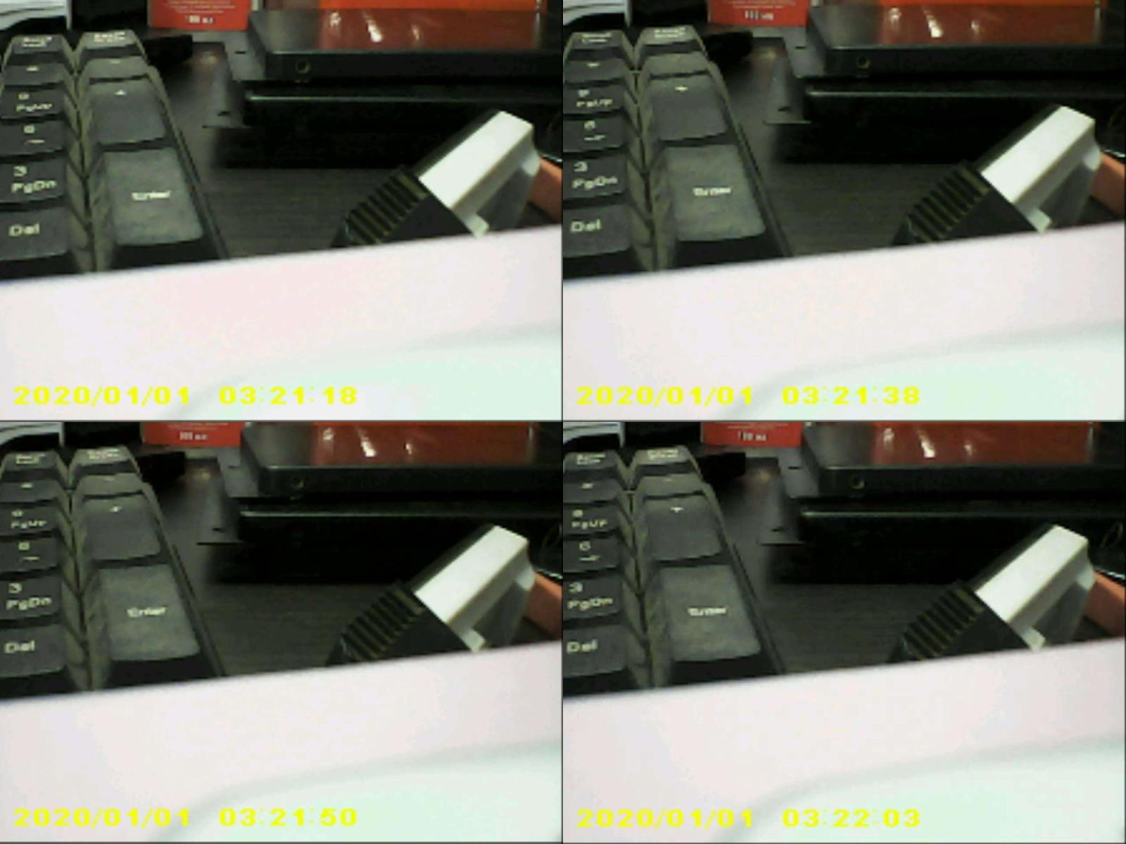

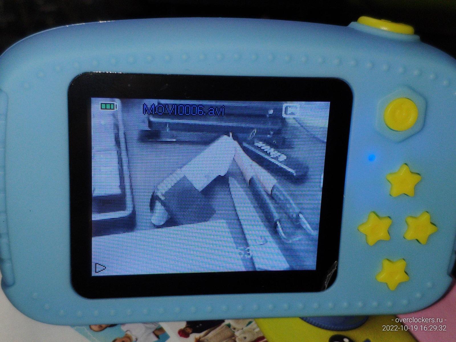

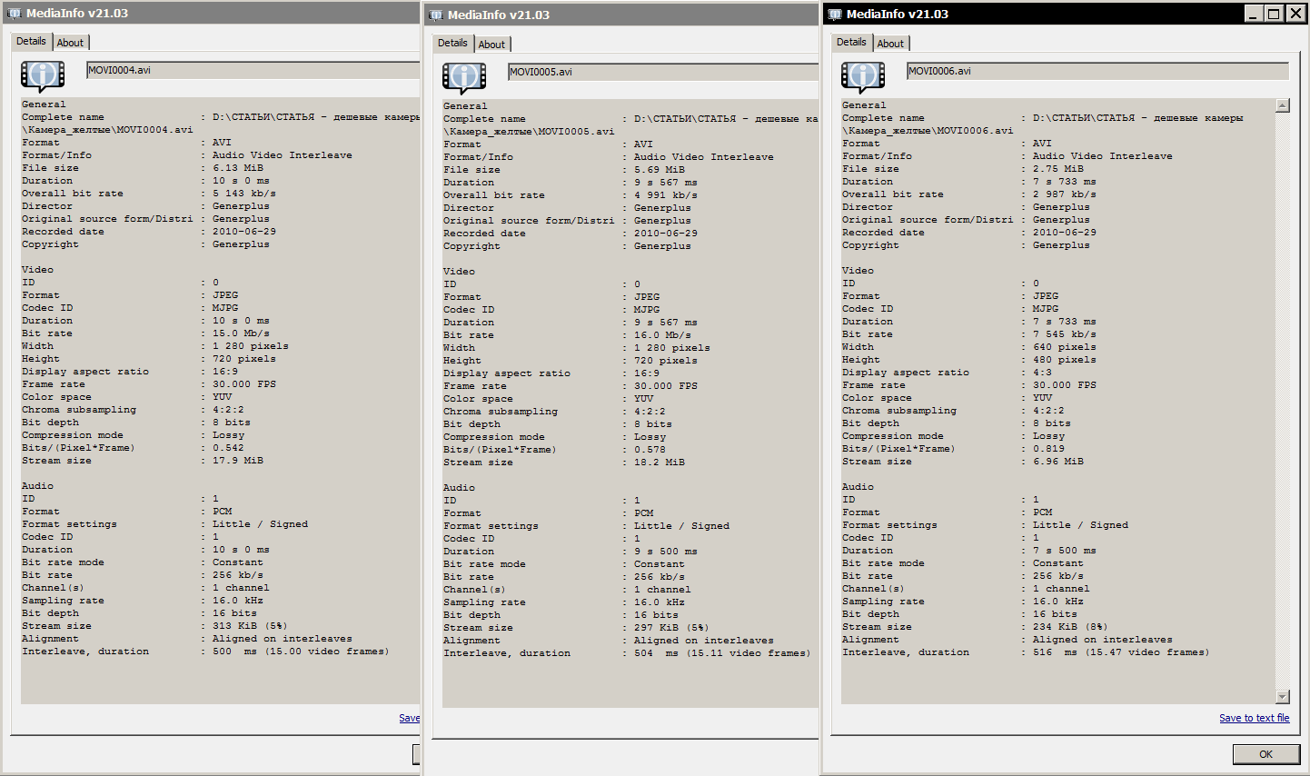

Я записывал видео в трех режимах, и заявленные 1080P здесь не наблюдаю даже "по бумаге", формат сжатия MJPEG и PCM, разрешение 640x480 в режиме VGA, и 1280x720 в режиме 720P/1080P.
Учитывая скорость потока, дешевые карты памяти явно не подойдут для работы в камере со столь дубовым процессором, что не способен на более сложные алгоритмы сжатия кроме MJPEG.
Ну да ладно, что же с реальным качеством изображения? В разрешении 720P (1080P) картинка растянута, и разницы в качестве перед режимом VGA нет.
А еще следует отметить FPS, видео записано якобы в 30 FPS, но на деле видео записано не более чем в 4-8 FPS, почти слайд шоу... Процессор слишком слабый чтобы даже в 640x480 вытянуть 30 FPS...

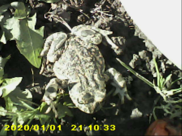

Теперь перейдем к режиму фотографии.

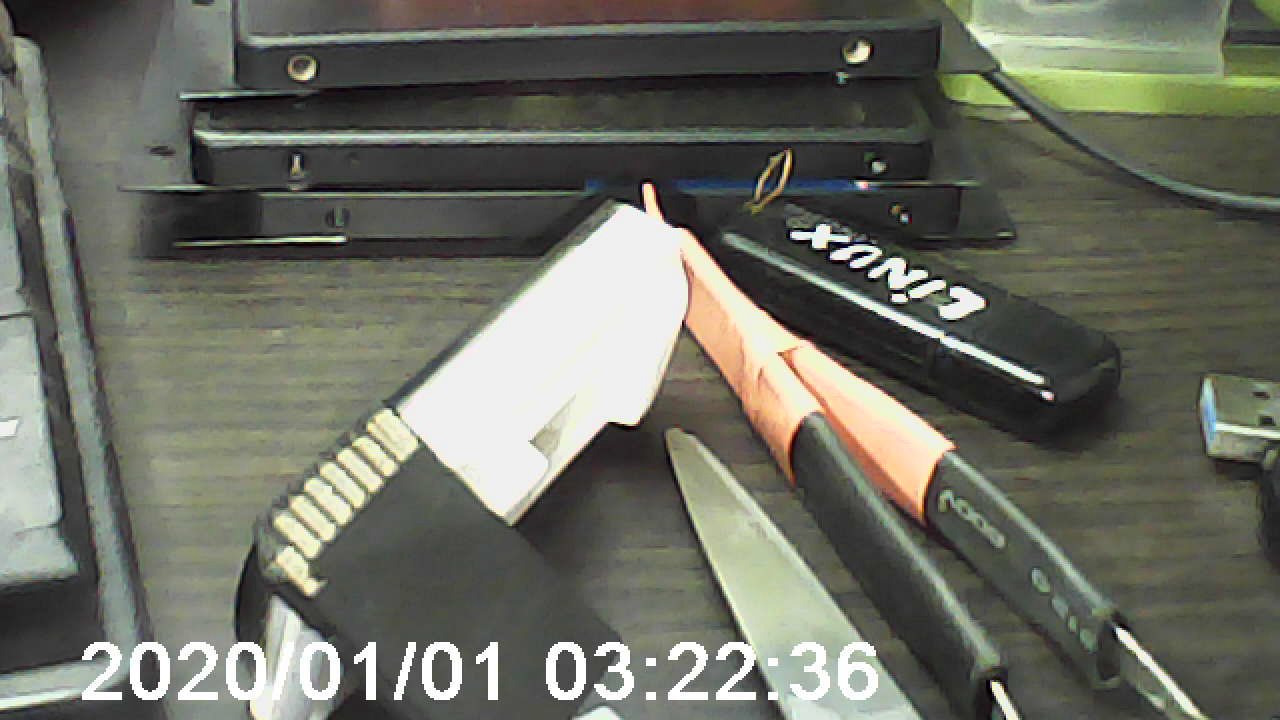

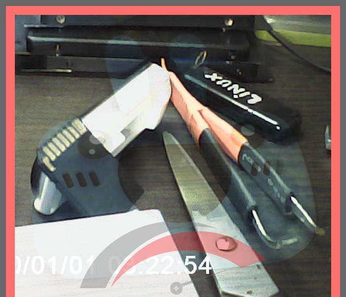

Я собрал воедино 4 изображения, 1920x1440 (3M), 1600x1200 (2M), 1280x960 (1.3M), 640x480 (VGA), могу только предложить поиграть в забавную игры "найдите отличия".
Так и работают производители фотокамер, даже такие, как Fujifilm, устанавливают сенсор подешевле, а заявленные мегапиксели накручивают алгоритмами интерполяции разной сложности.
В данном случае процессор настолько слаб, что не способен на сложные алгоритмы интерполяции, как следствие фотографии во всех режимах выглядят практически одинаково.

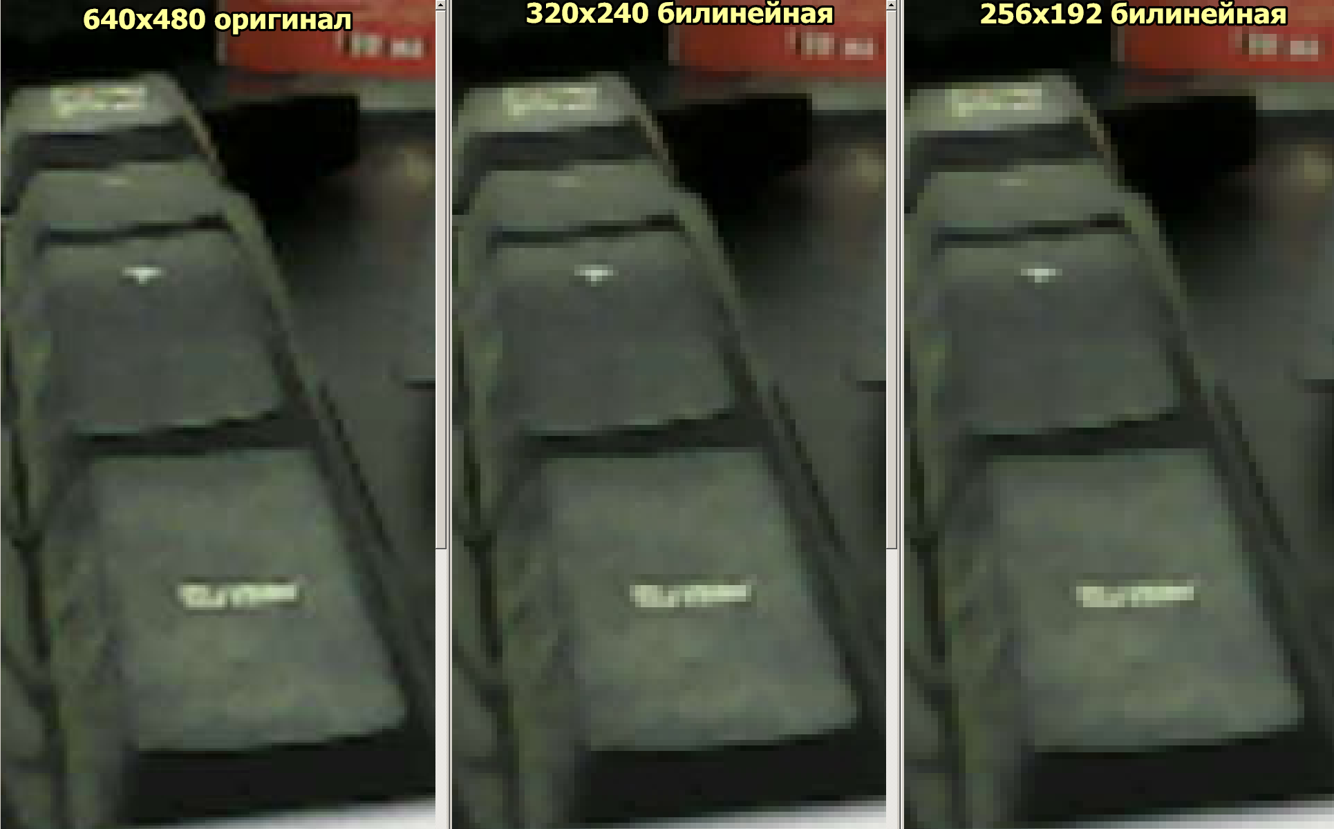

И чтобы сказать про реальное разрешение сенсора, нужно внимательно посмотреть на исходное изображение в минимальном размере 640x480, вот тут любой опытный человек работающий с графикой и фототехникой приметит характерные границы объектов, сенсор явно не вытягивает даже на минимальные 640x480...
Идем дальше, нужно же выяснить какое на самом деле разрешение у сенсора, потому я уменьшаю изображение в 2 раза и сравниваю с оригиналом, детализация не потерялась от слова "совсем", но это еще не все, до сих пор видны характерные признаки интерполяции.
При "сжатии" до 160x120 явно потерялась детализация, потому я немного подумал, и вспомнил что есть промежуточное значение 256x192...
Именно разрешение 256x192 стало конечной точкой, вот оно, настоящее разрешение сенсора в самой дешевой фотокамере из магазина, это почти в 3 раза меньше, чем минимальное доступное в настройках камеры разрешение.
Впрочем, после сенсора на 4 МП в камере Fujifilm F500EXR при заявленных 16 МП, я этому не удивлен, чего ждать от камеры за десяток долларов если даже Fujifilm нагло экономит устанавливая сенсоры разрешением меньше заявленного в камеры за сотни долларов...

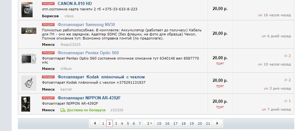

Какой же можно сделать итог? Можно ли стать фотографом купив одну из самых дешевых фотокамер? Определенно нет, лучше даже не тратить свое время и сразу пойти на барахолку, если у человека есть желание стать фотографом, а денег толком нет, для него не будет проблемой найти рабочий фотоаппарат за стоимость самых дешевых фотокамер в магазине, и даже дешевле.
Хотя стоит заметить, барахолки имеют региональный характер, и порой нет дешевых вариантов в области запроса на дешевый вариант, тут уже как повезет, тем временем доставка из магазина работает почти везде, но это все равно не оправдывает покупку самой дешевой камеры в магазине...
