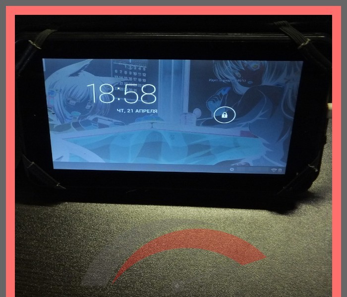

Очевидно что аккумулятор разряжен и планшет включается только при подключении внешнего питания.
А так собственно выглядит чехол, совсем забыл его сразу сфотографировать.
Отключение внешнего питания сразу же спровоцирует отключение планшета ибо хоть и пишет 99% заряд, но аккумулятор не может поддерживать питание так как на самом деле разряжен и отключен контроллером.
Обычно если оставить подключенной зарядку то аккумулятор в итоге зарядится, но это может работать слишком медленно либо вообще придется доставать аккумулятор на зарядку от внешнего контроллера заряда.
Прошивка Android 4.2.2, я уже не помню какая именно из прошивок тут зашита, рут-права само собой на месте.
Процессор с архитектурой ARMv7, одно ядро в разгоне 1.1 ГГц, это его предел адекватный, 1.2 ГГц насколько помню уже жарит как не в себя и сбоит.
Браузер все еще работает, правда далеко не каждый сайт выйдет комфортно просматривать...
3 минуты загружался сайт и то не полностью все загрузилось...
Очевидно что процессору даже разгон не помогает и листать сайт быстро не выйдет в браузере.
