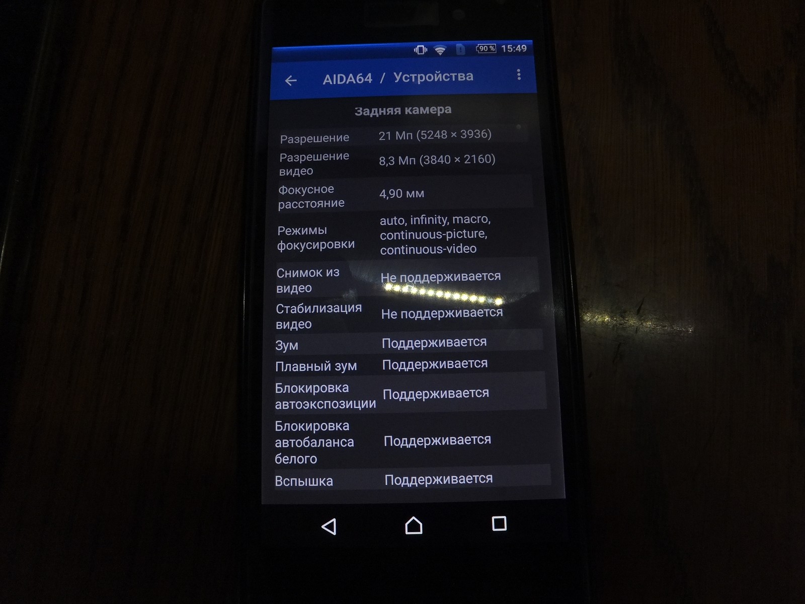

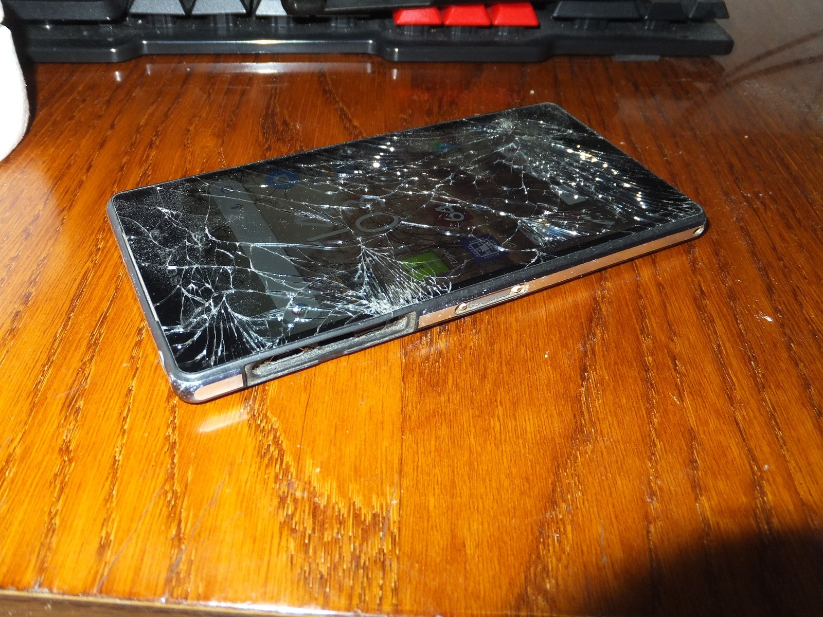

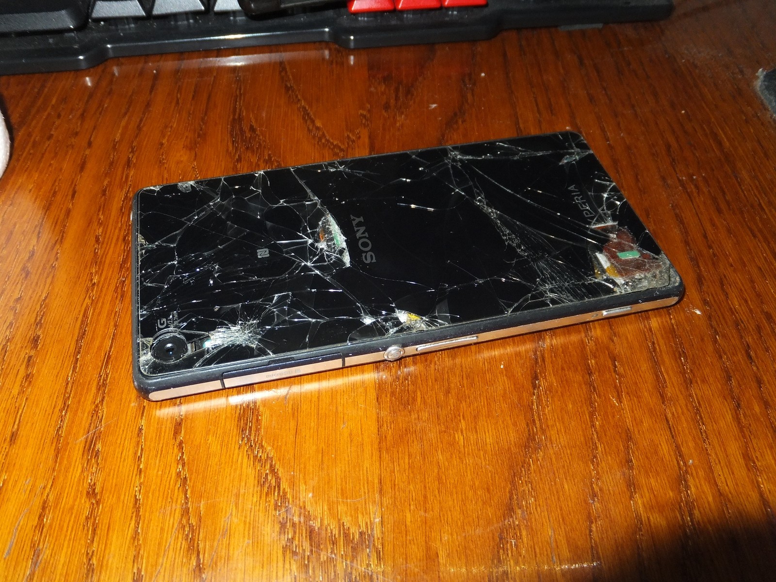

В целом смартфон работает, сенсор неисправен, задняя крышка тоже разбита.
ОС установлена версии 6.0.1, 3 ГБ LPDDR3 ОЗУ, 4 ARMv7 ядра Krait 400 (x32) с частотой до 2.26 ГГц, 16 ГБ встроенной памяти из которых ~3 ГБ занимает Android, камера по заявлениям на 20 МП.

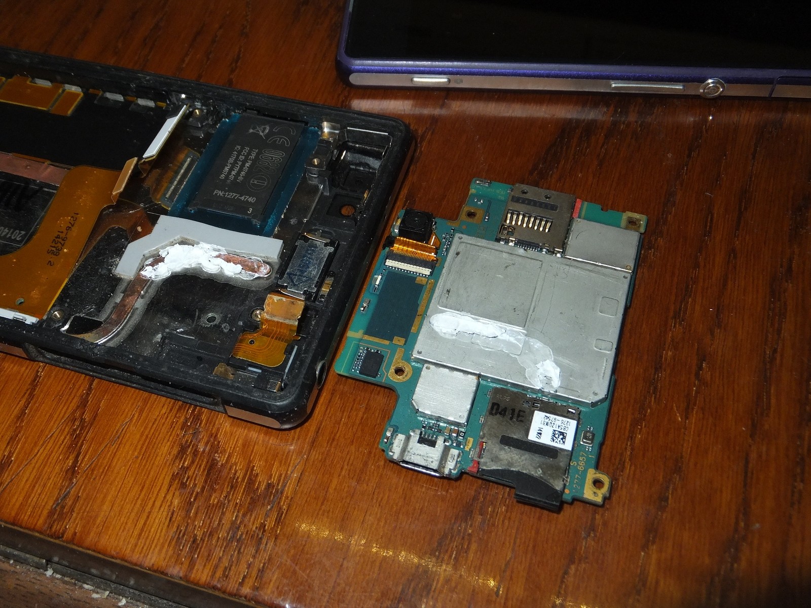

До того как этот смартфон попал ко мне его уже точно пытались ремонтировать, я и сам уже успел заменить модуль камеры на новый еще в позапрошлом году, но до замены модуля экрана добрался только сейчас.
Отломанное гнездо антенны, несколько сорванных SMD элементов и сопля припоя на системной плате, вероятно по вине сорванных SMD элементов постоянно включена передача данных и невозможно её никак отключить, хотя это не критично в моем случае.

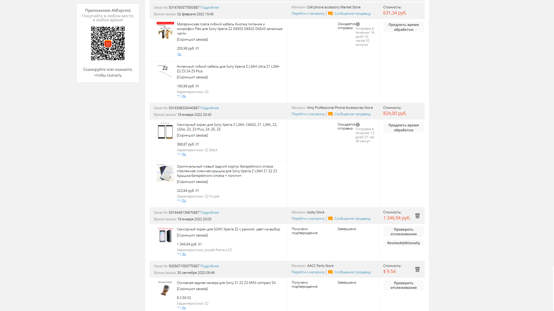

Несмотря на повреждения системной платы я сначала решил заменить модуль экрана, у продавца хоть и плохой рейтинг на AliExpress, но я не постеснялся заказать именно у него, так даже интереснее что же выйдет из такой покупки.
Модуль экрана: ( aliexpress.ru/item/33059850192.html )
Продавец: ( aliexpress.ru/store/2667041 )

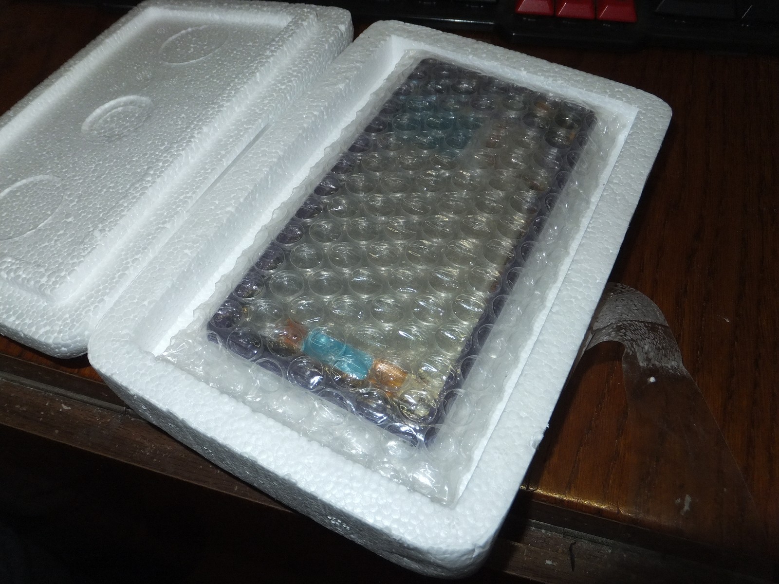

Модуль экрана на момент написания статьи стоил ~13.5$, мне же он обошелся на момент заказа в ~17$, ну а в прошлом году насколько я помню стоимость модуля была более 20$, так что стоимость со временем заметно падает.
К слову, я заказывал еще у другого продавца с рейтингом получше заднее стекло и сенсорный модуль без матрицы, но этот заказ все еще не приехал, так что перейдем к тому что есть.
Как можно заметить модуль оказался уже использованным, но для меня главное чтобы работало, все равно телефон в чехле и никто никогда не видит как он выглядит, тем более внутри...

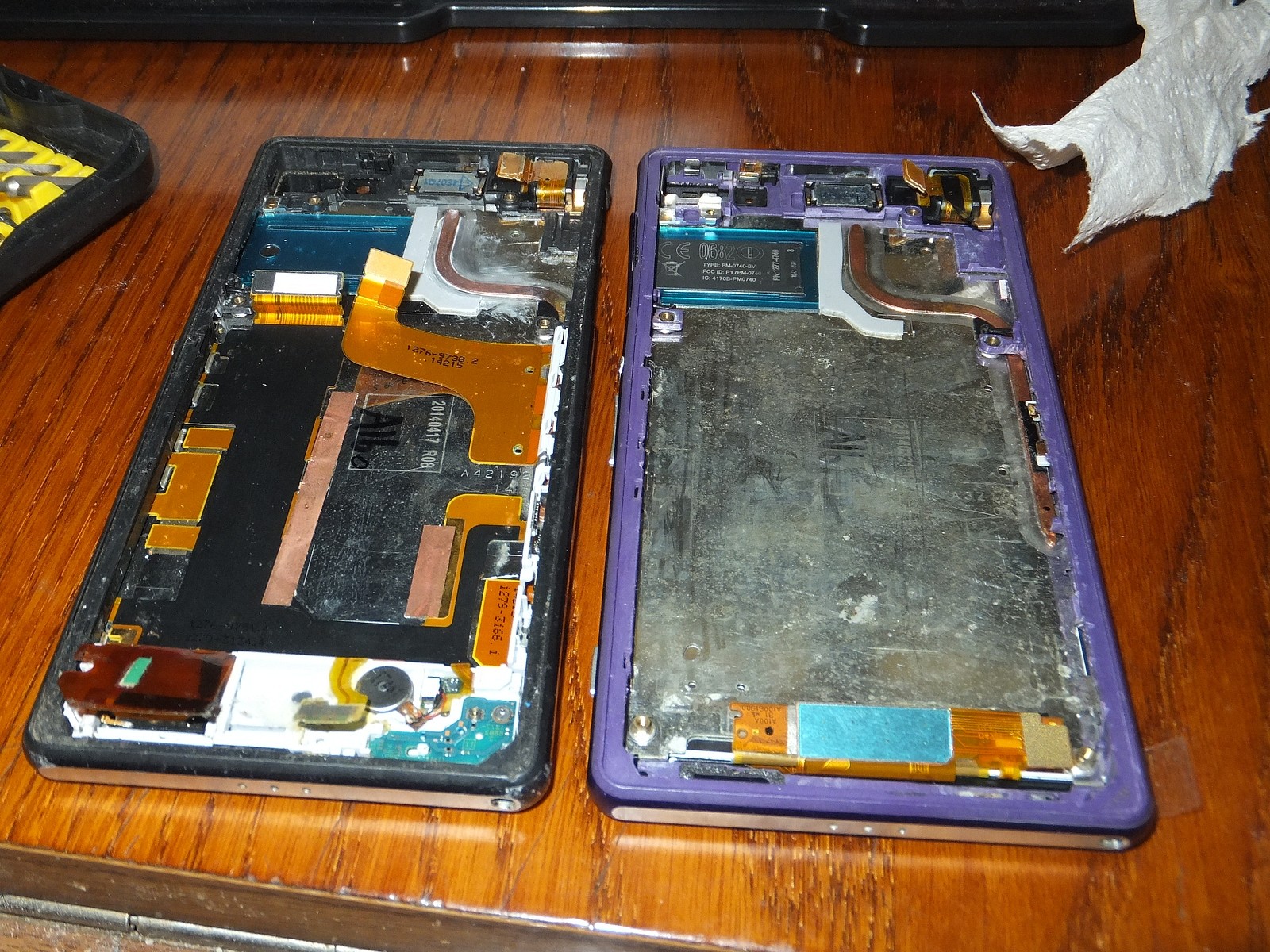

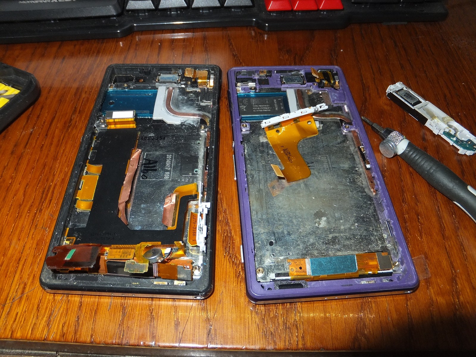

Время разбирать разбитую Sony Z2.

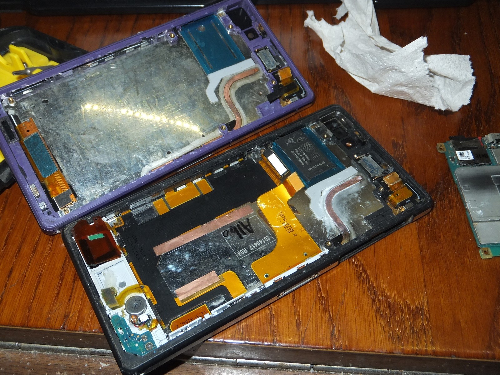

Термопаста вроде остатки старой КПТ-8, без нее SOC перегревался постоянно, при сборке аппарата я специально не буду применять термопасту и наглядно покажу что происходит без термопасты...

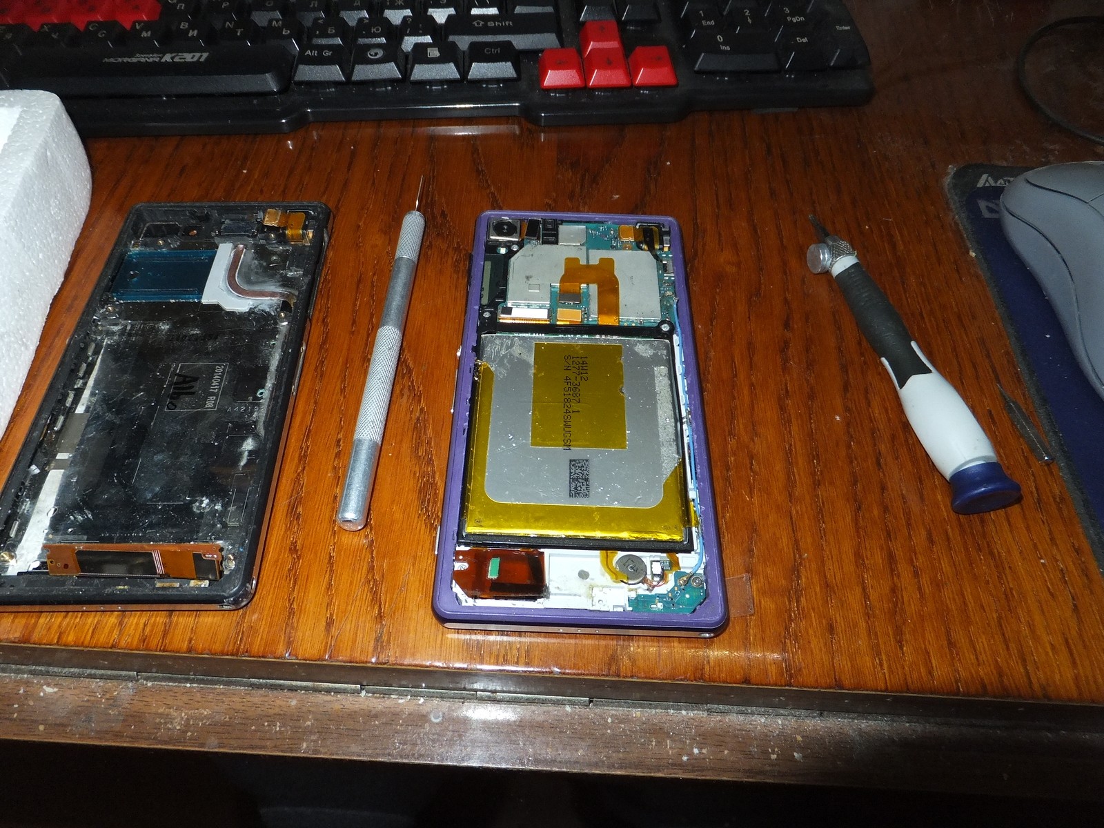

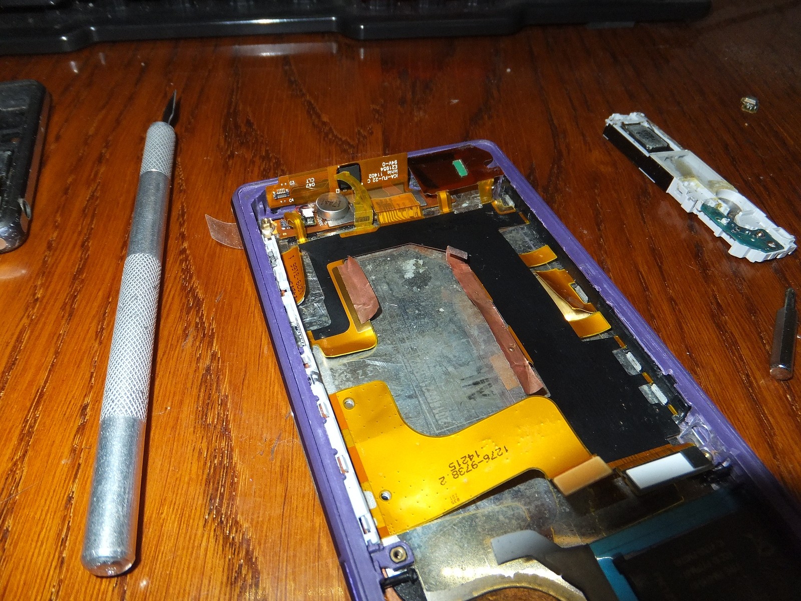

Разбирается элементарно, не уверен насчет клейкой ленты под аккумулятором, была ли она с завода, но в моем случае достаточно открутить винтики и полный доступ к начинке как на ладони.
Самое сложное это снять аккуратно шлейфы и не повредить ничего, они то приклеены к модулю...

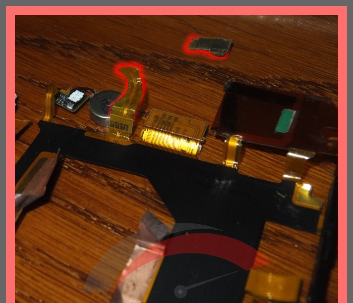

Я хоть и говорил снимать аккуратно, но микрофон все же познал внезапный отвал.
После проверки предыдущих фотографий я заметил что шлейф микрофона уже был надломан, если бы я вовремя заметил этот надлом едва заметный то сразу бы наклеил скотч на шлейф и он бы уцелел.
Тем более трещина судя по всему изначально была небольшая.
Я думал над восстановлением шлейфа, однако решил не восстанавливать ибо слишком сложная работа, гораздо дешевле выйдет заказать у китайцев несколько целых шлейфов и просто заменить.
Другие отростки главного шлейфа выглядят неплохо, трогать их лишний раз нет смысла.
Было немного возни с кнопками, но все срослось воедино, аккумулятор подключать следует только в самую последнюю очередь.

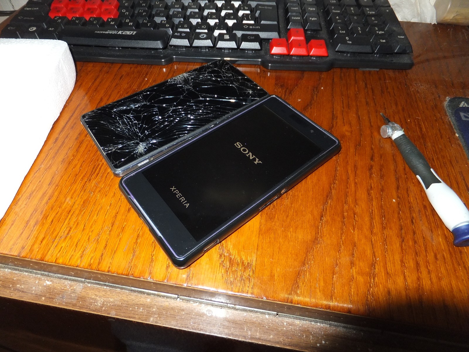

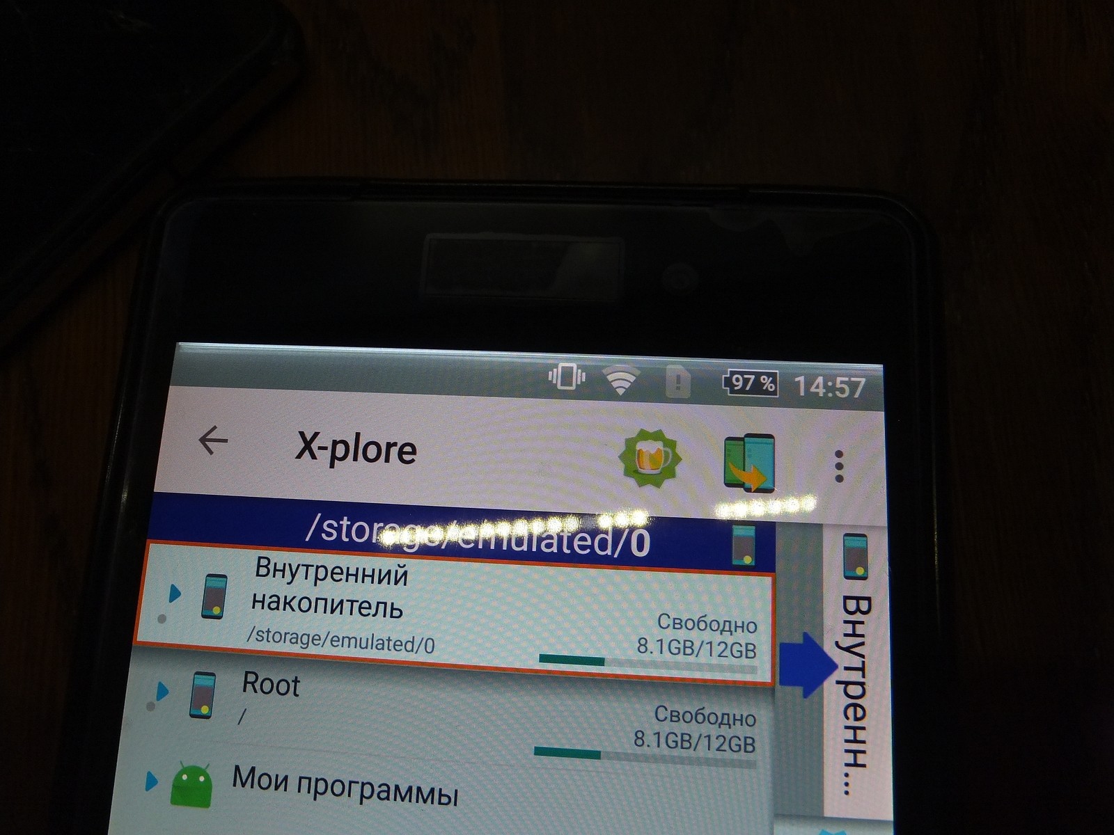

Сенсор работает отлично, теперь смартфон можно использовать без клавиатуры с мышью.
У китайского экрана есть засвет по одной стороне, вероятно светорассеивающая пленка сместилась со своего места, либо брак производства.
В целом экран приятный для глаз хоть и далеко не самая качественная сборка.
А вот и перегрев, ведь я собрал без нанесения дополнительной термопасты, после старого SOC от MTK аналогичного уровня производительности данная ситуация выглядит довольно дико...
