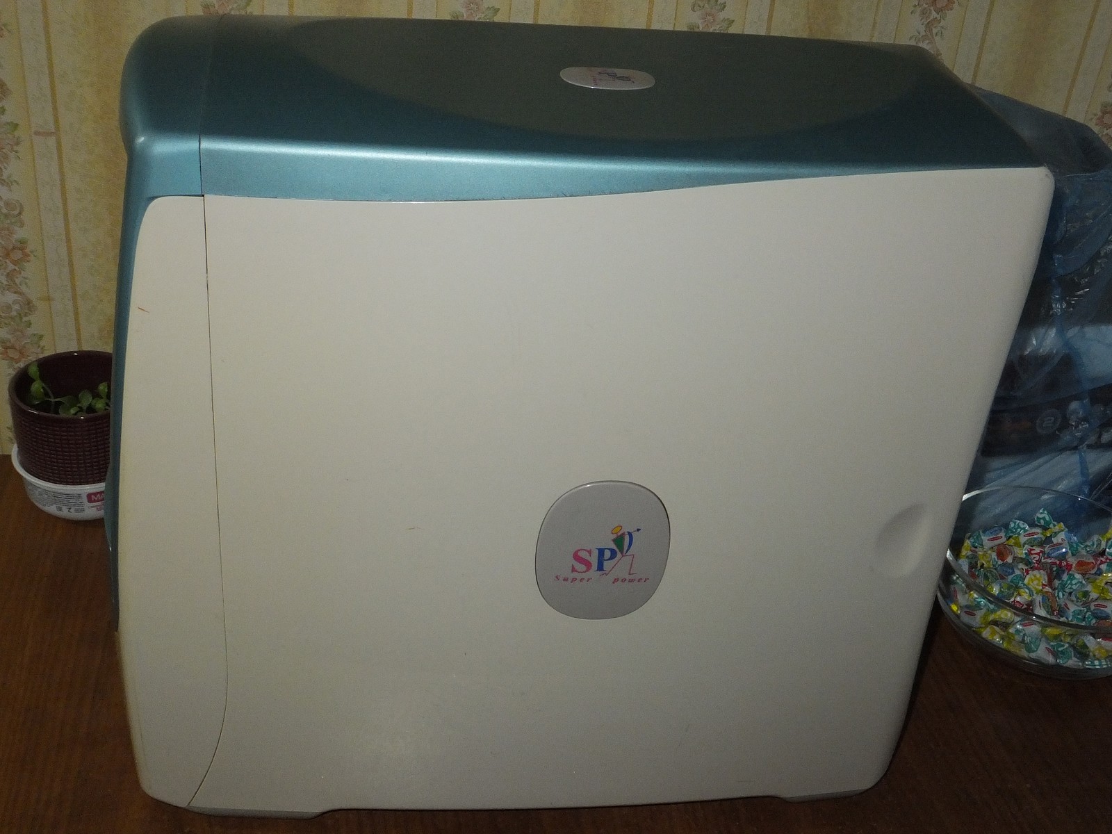

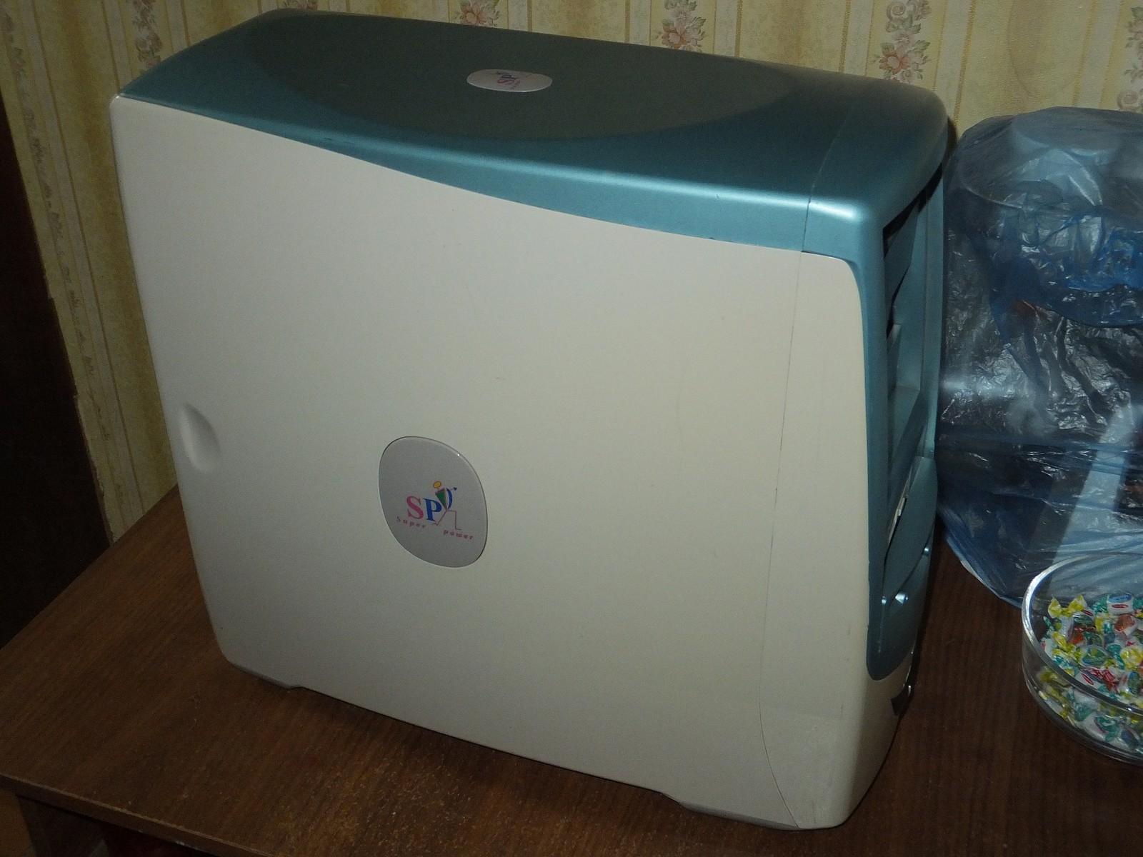

Обзор и применение старого корпуса Super Power из 2003 года

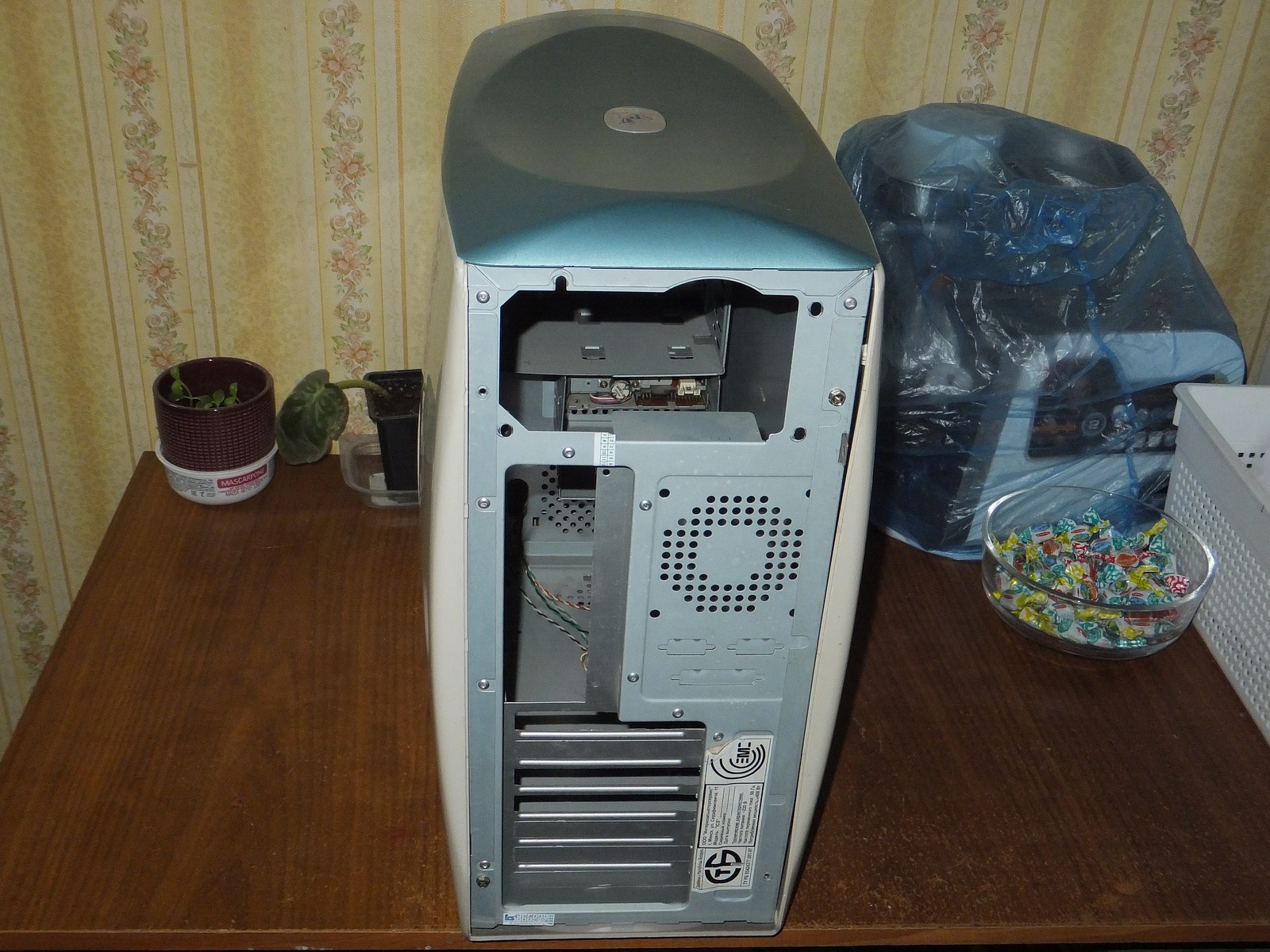

Естественно мне понадобился корпус, современный корпус от Thermaltake не подошел из-за своей формы, его слишком сложно подвесить на стену, и тут я вспомнил что у меня в запасе есть старый корпус.

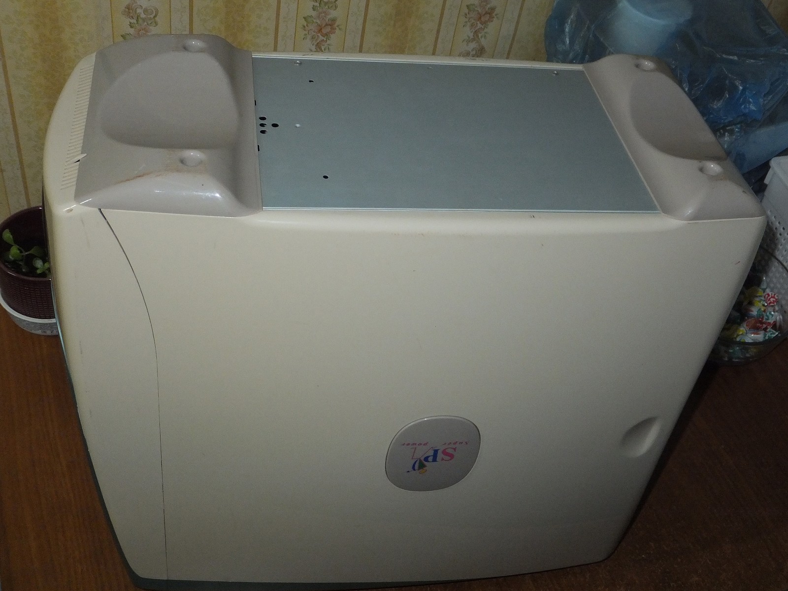

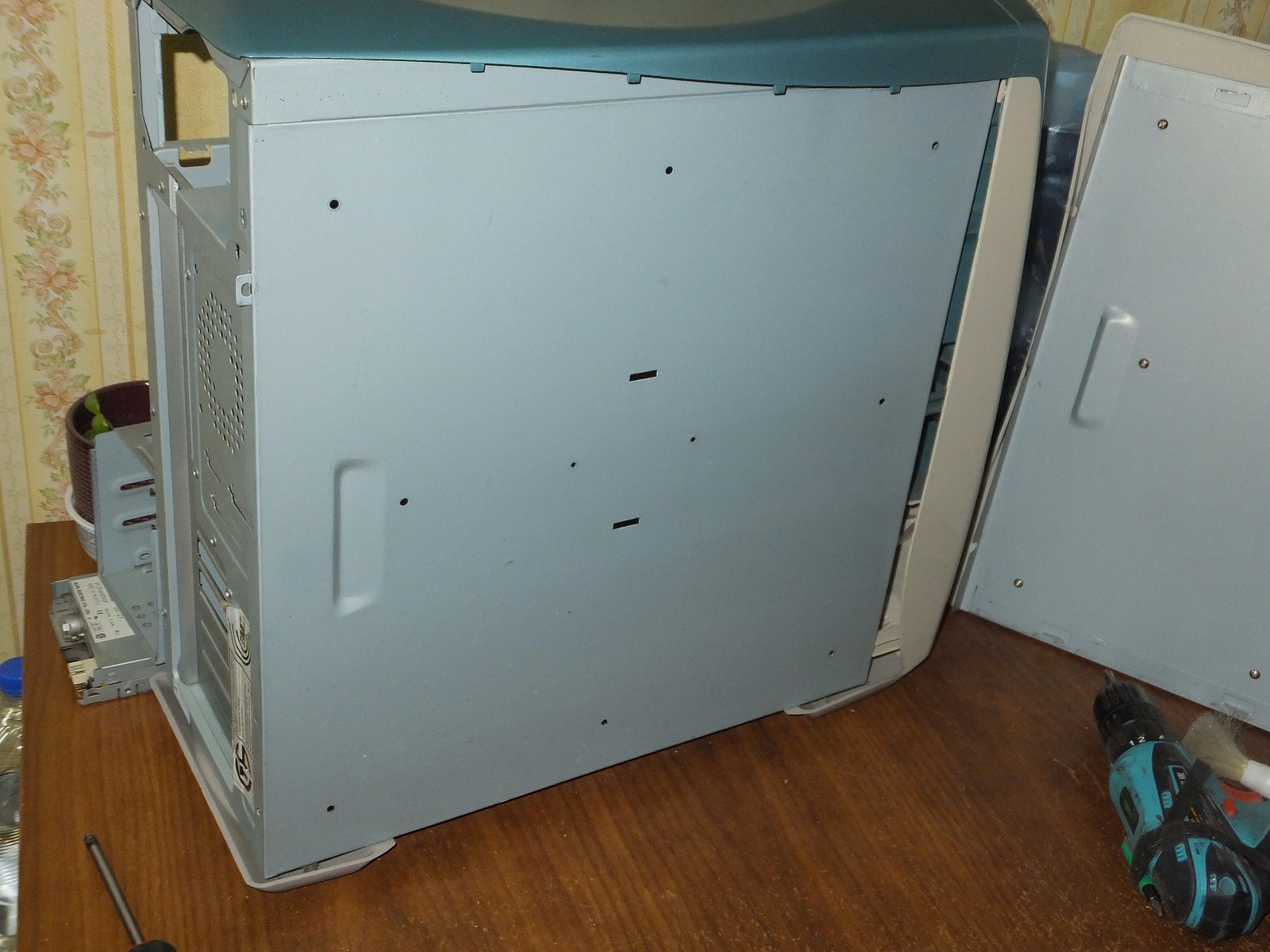

Многие заметят что такой корпус повесить на стену невозможно простыми саморезами...

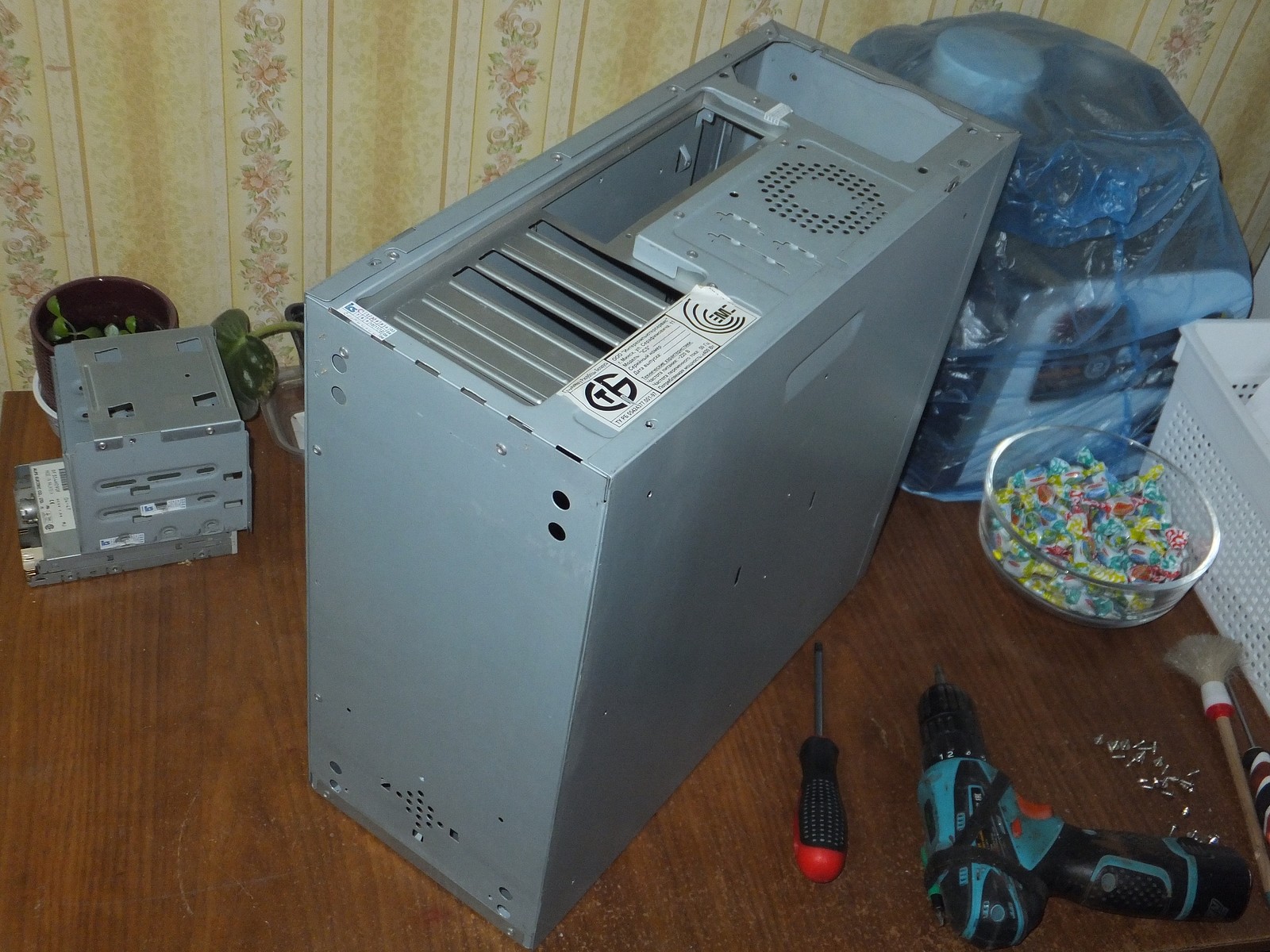

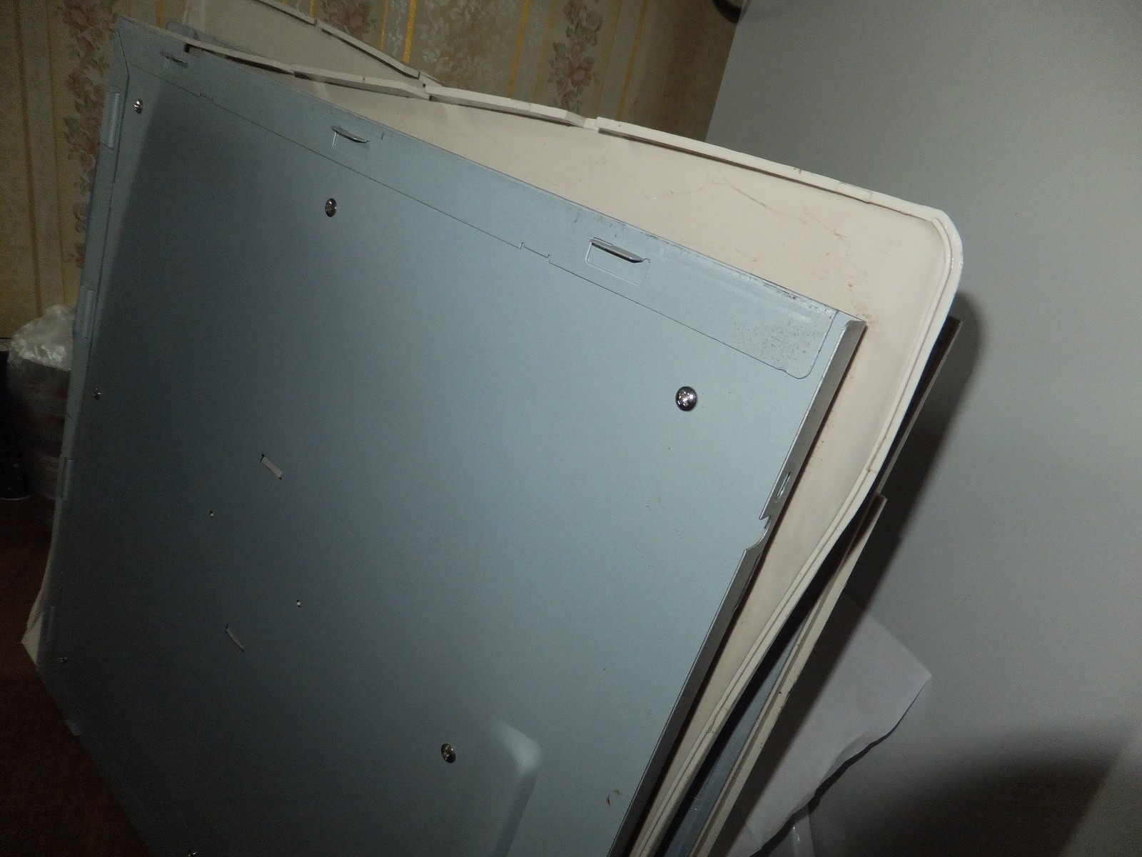

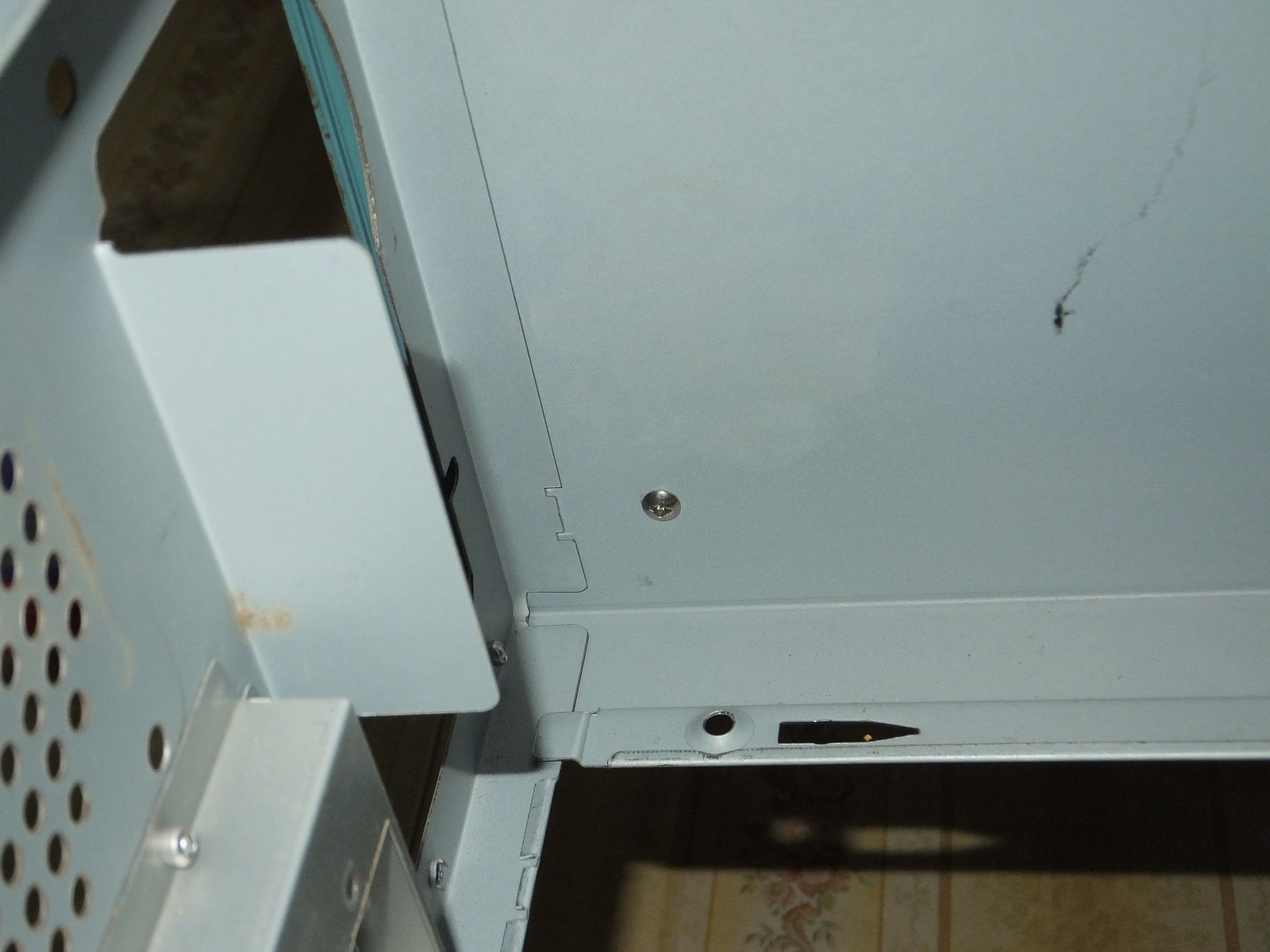

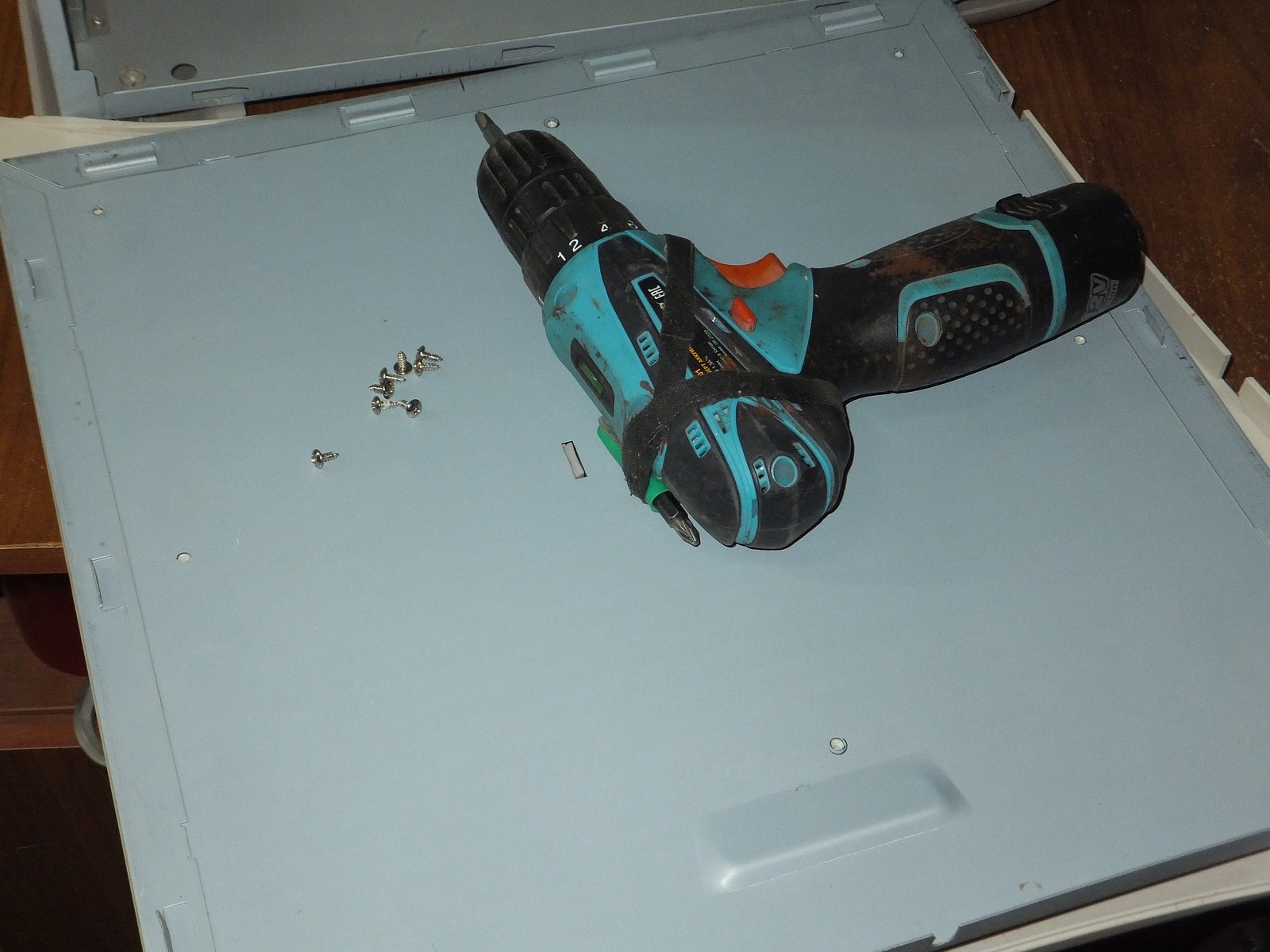

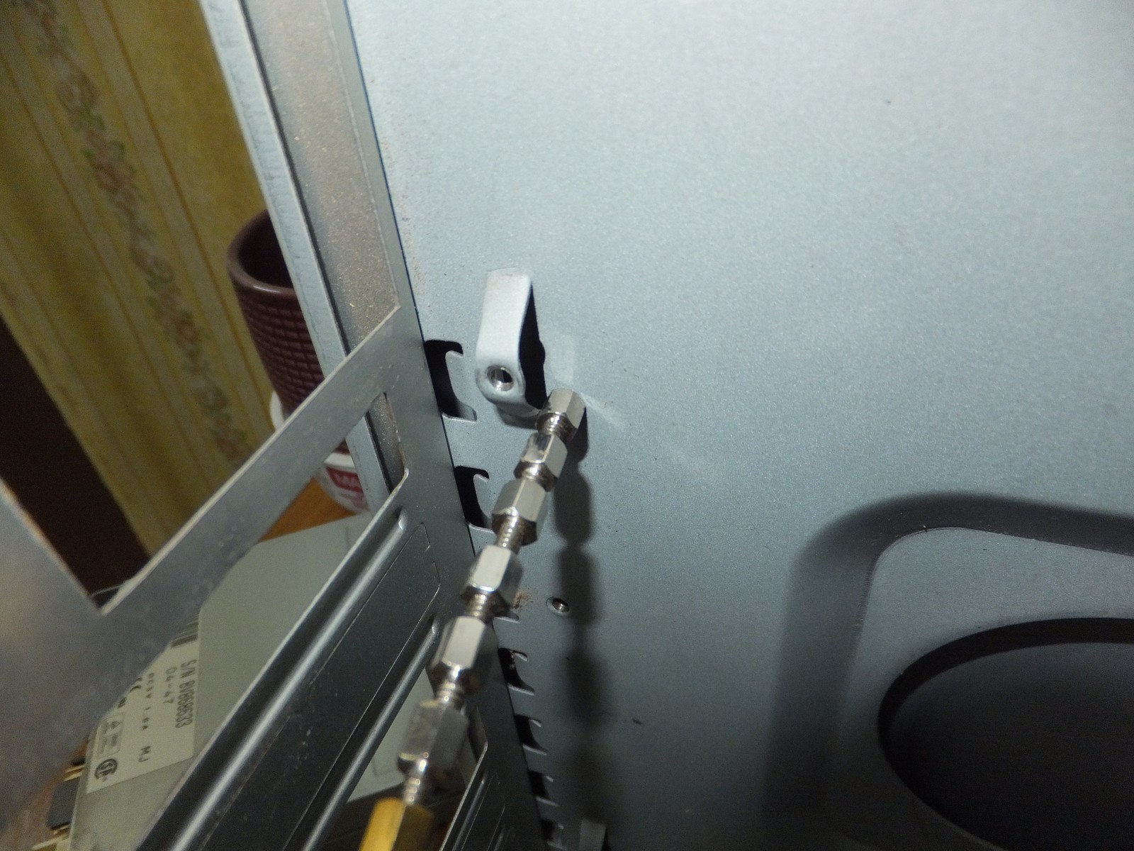

Однако повесить такого пухляка гораздо проще чем может показаться, внешние стенки закреплены саморезами к железной основе, мне даже не нужно сверлить отверстия в крышке.

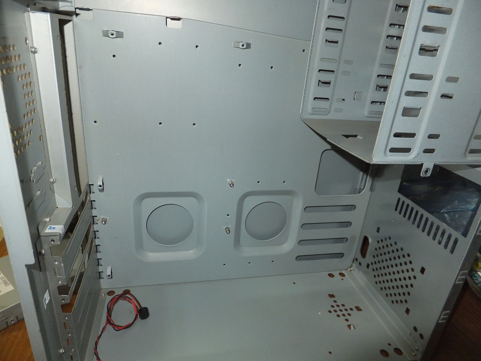

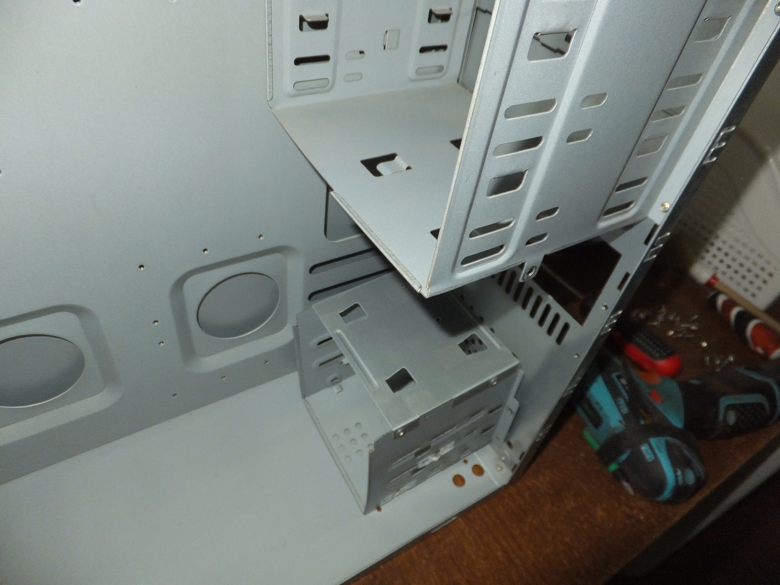

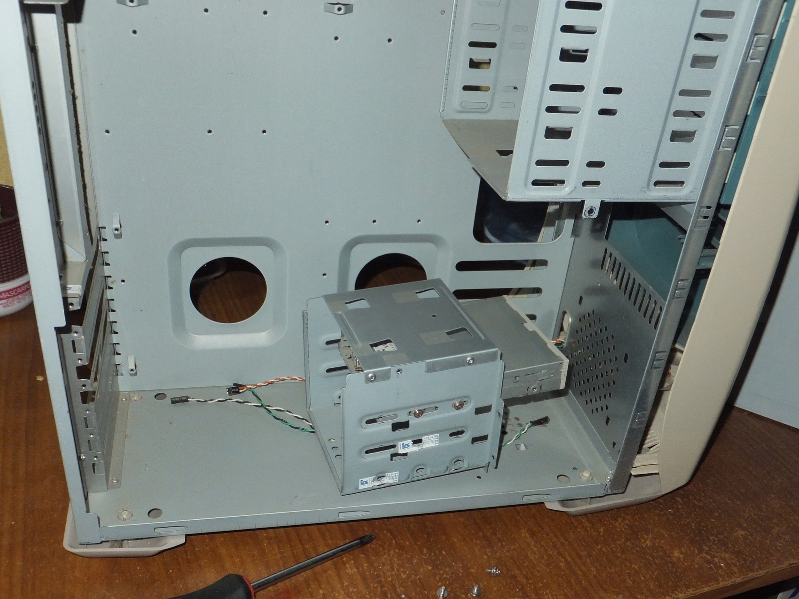

Каретка для 3.5" устройств съемная, размеры корпуса без каретки позволяют установить видеокарту длинной примерно до ~370 мм., технически влезет любая существующая в продаже видеокарта.

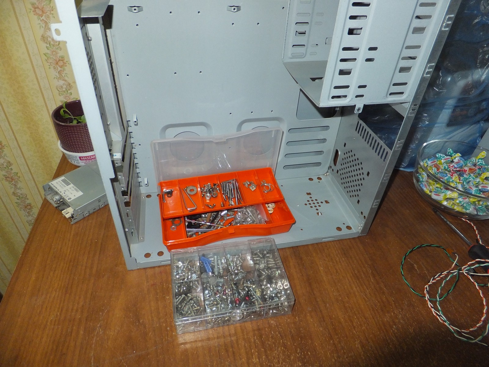

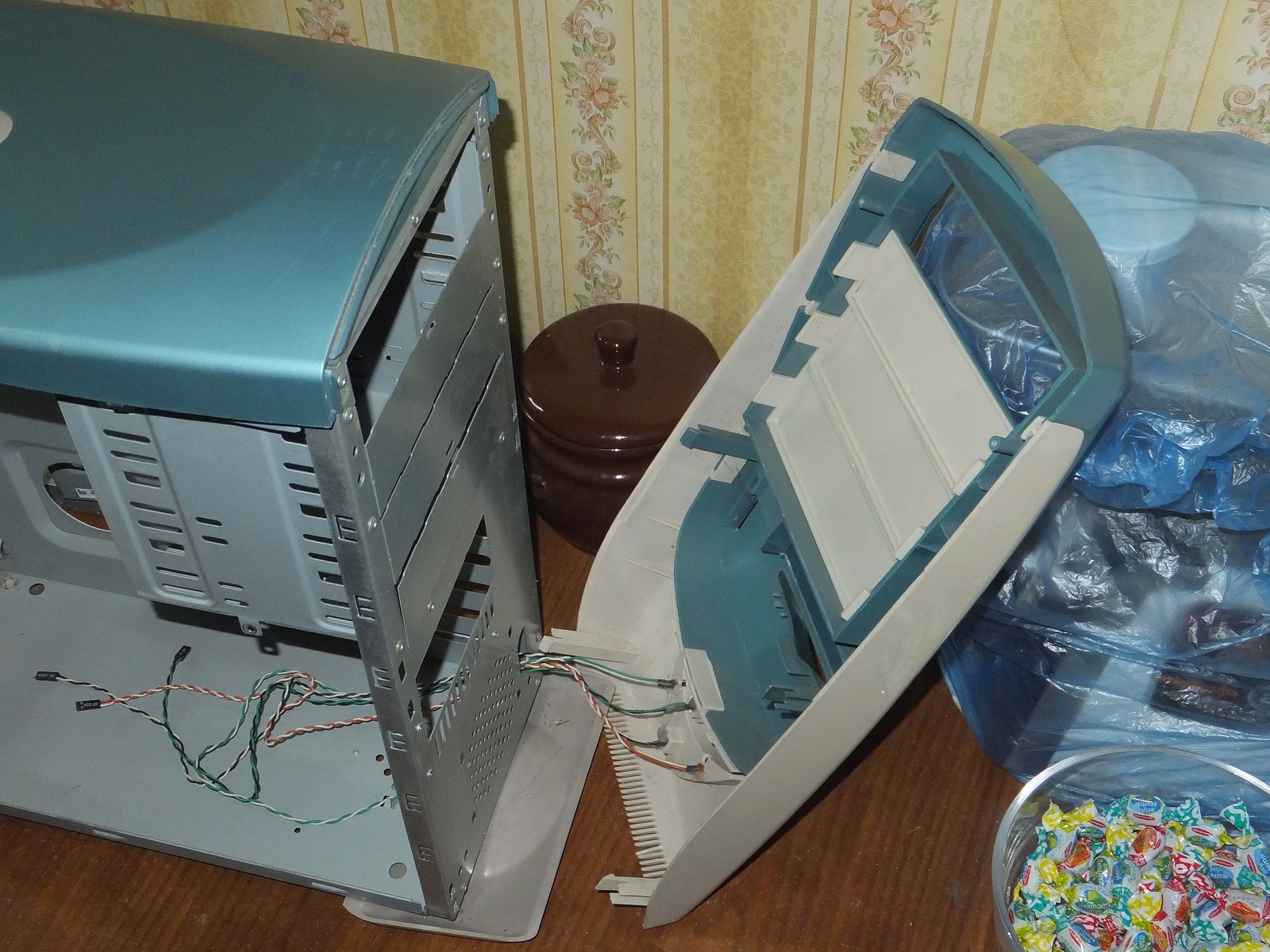

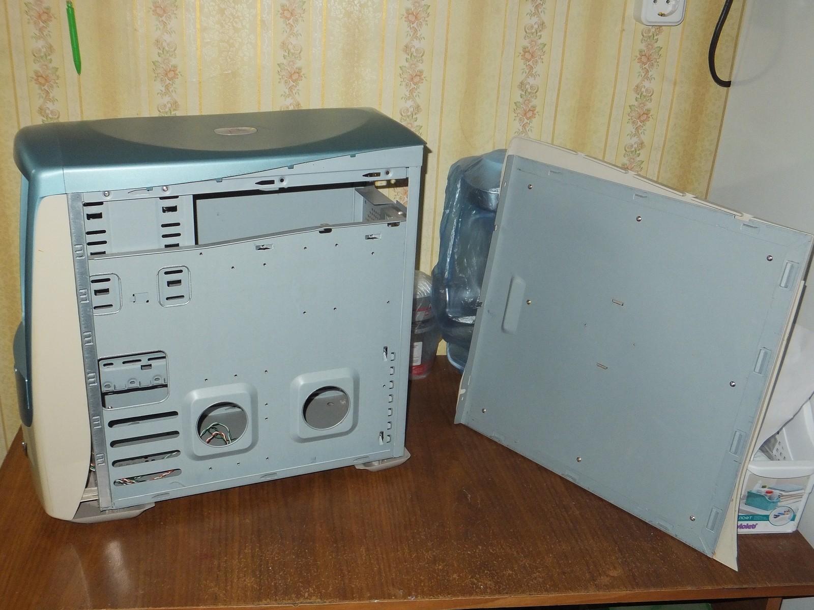

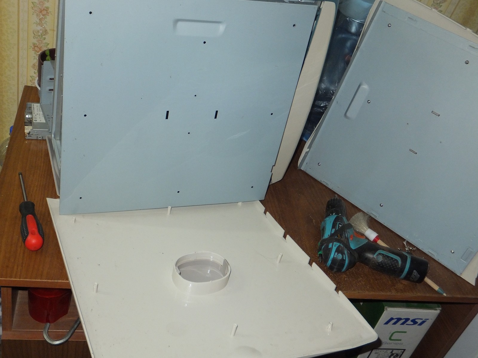

Внешняя пластиковая часть корпуса закреплена на совесть, без шуруповёрта у меня были бы проблемы с количеством саморезов...

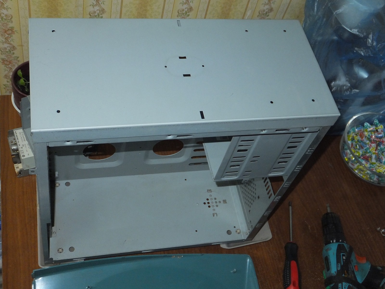

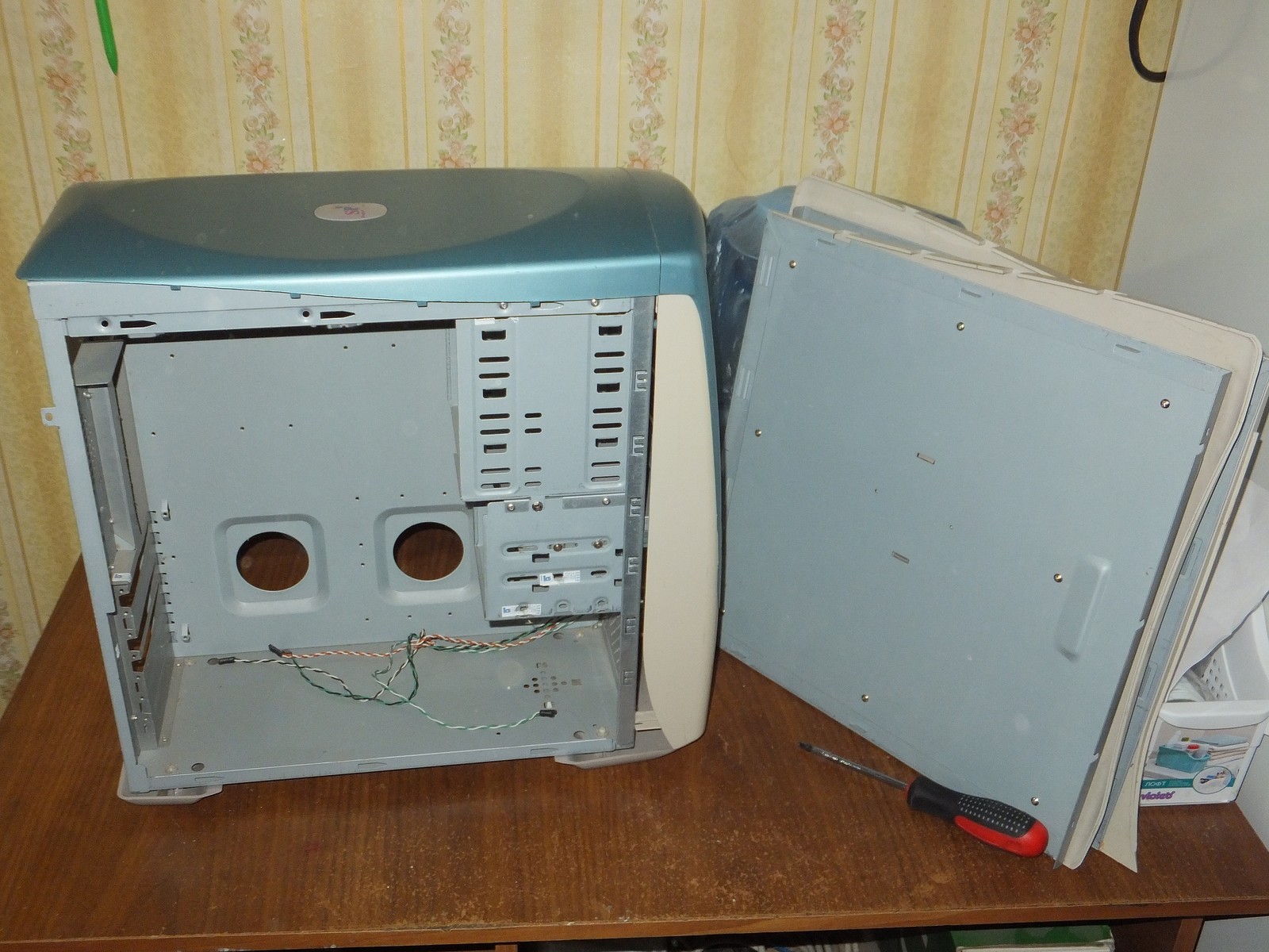

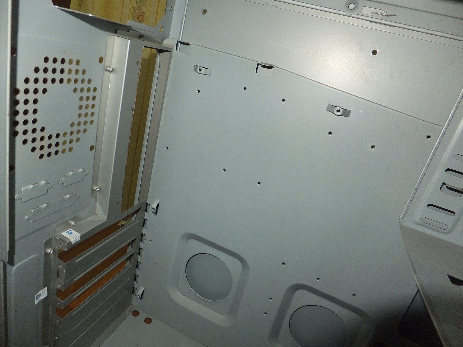

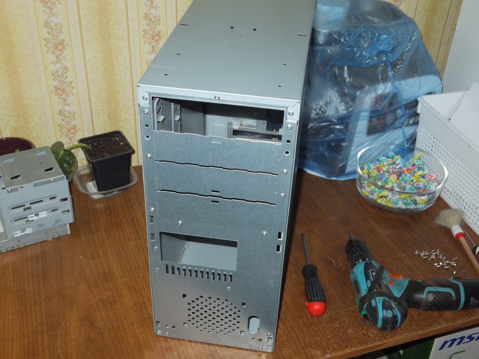

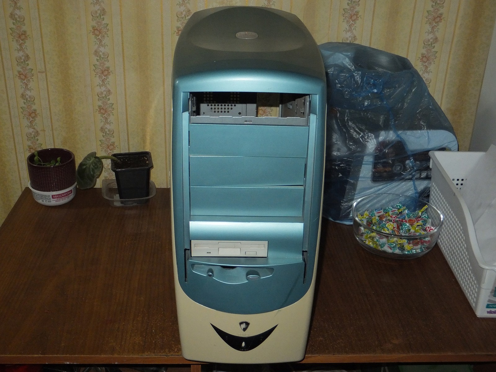

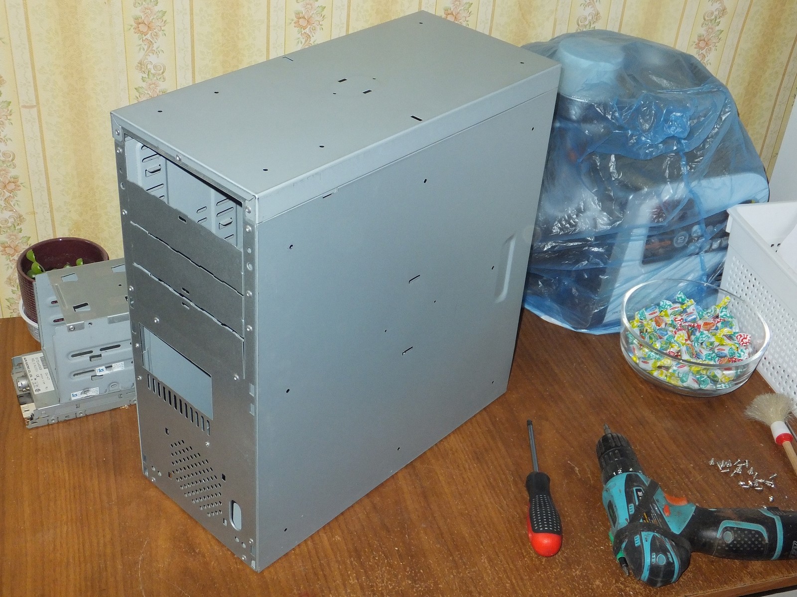

Корпус разобран и выглядит он вполне добротно, даже без лицевой панели на него приятно посмотреть в отличие от некоторых экземпляров...

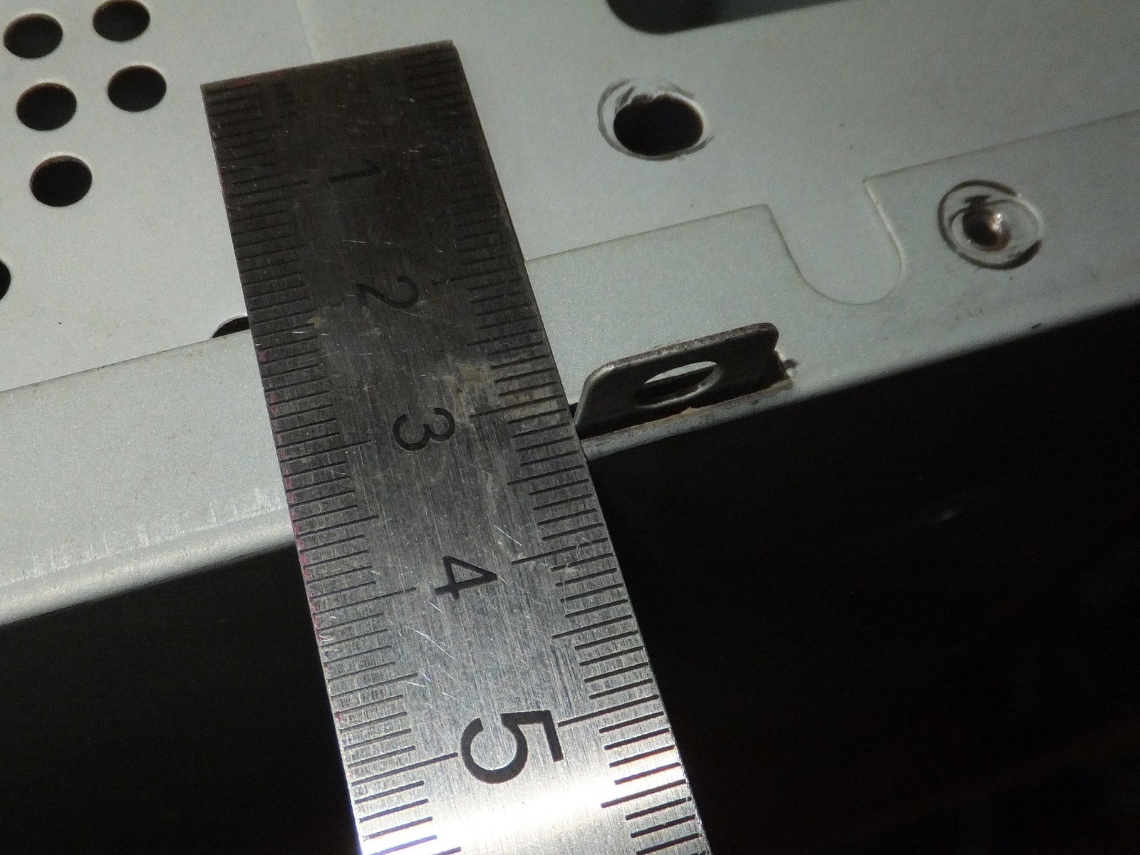

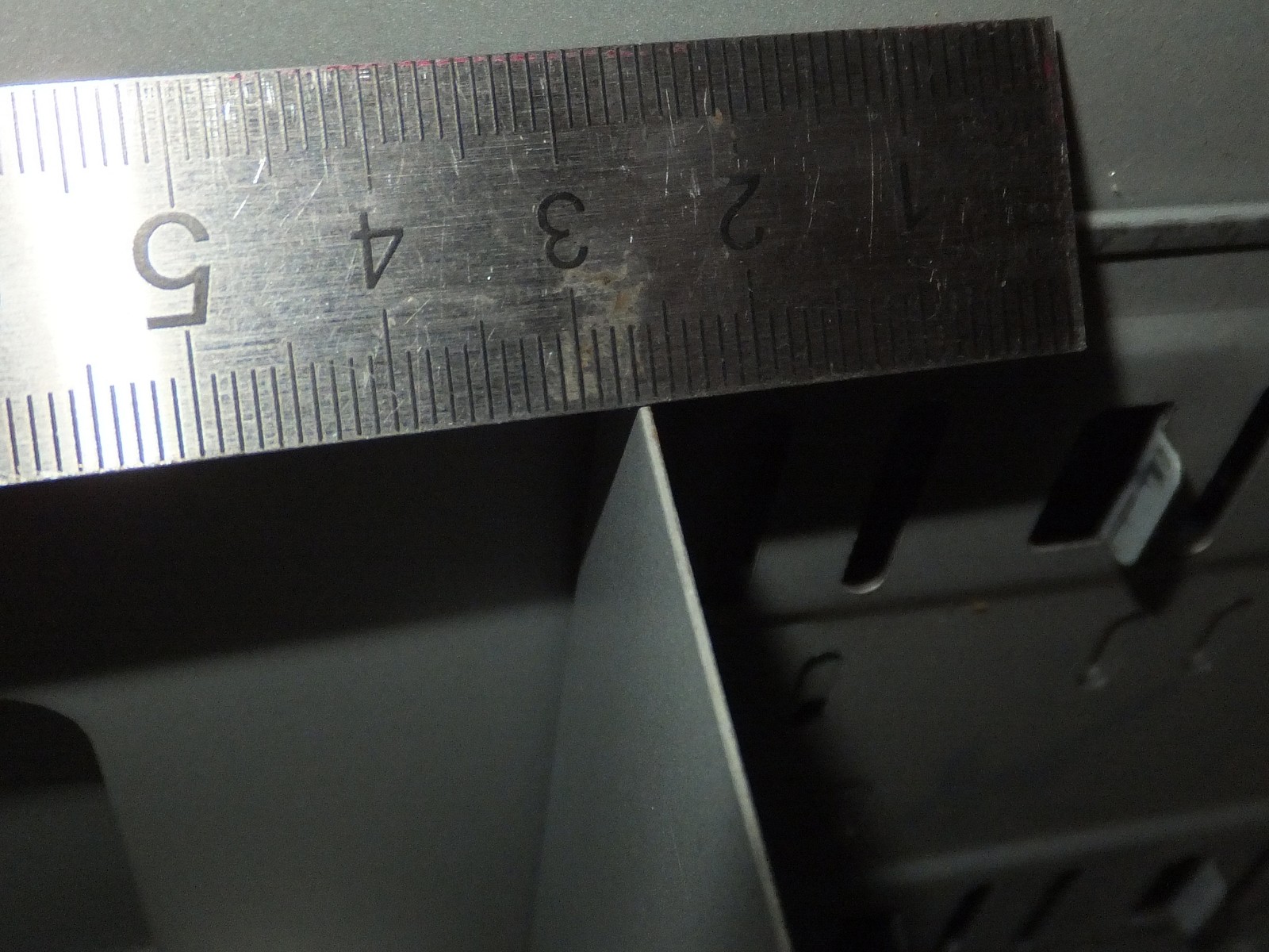

Толщина железа меньше 1 мм., но больше 0,5 мм.

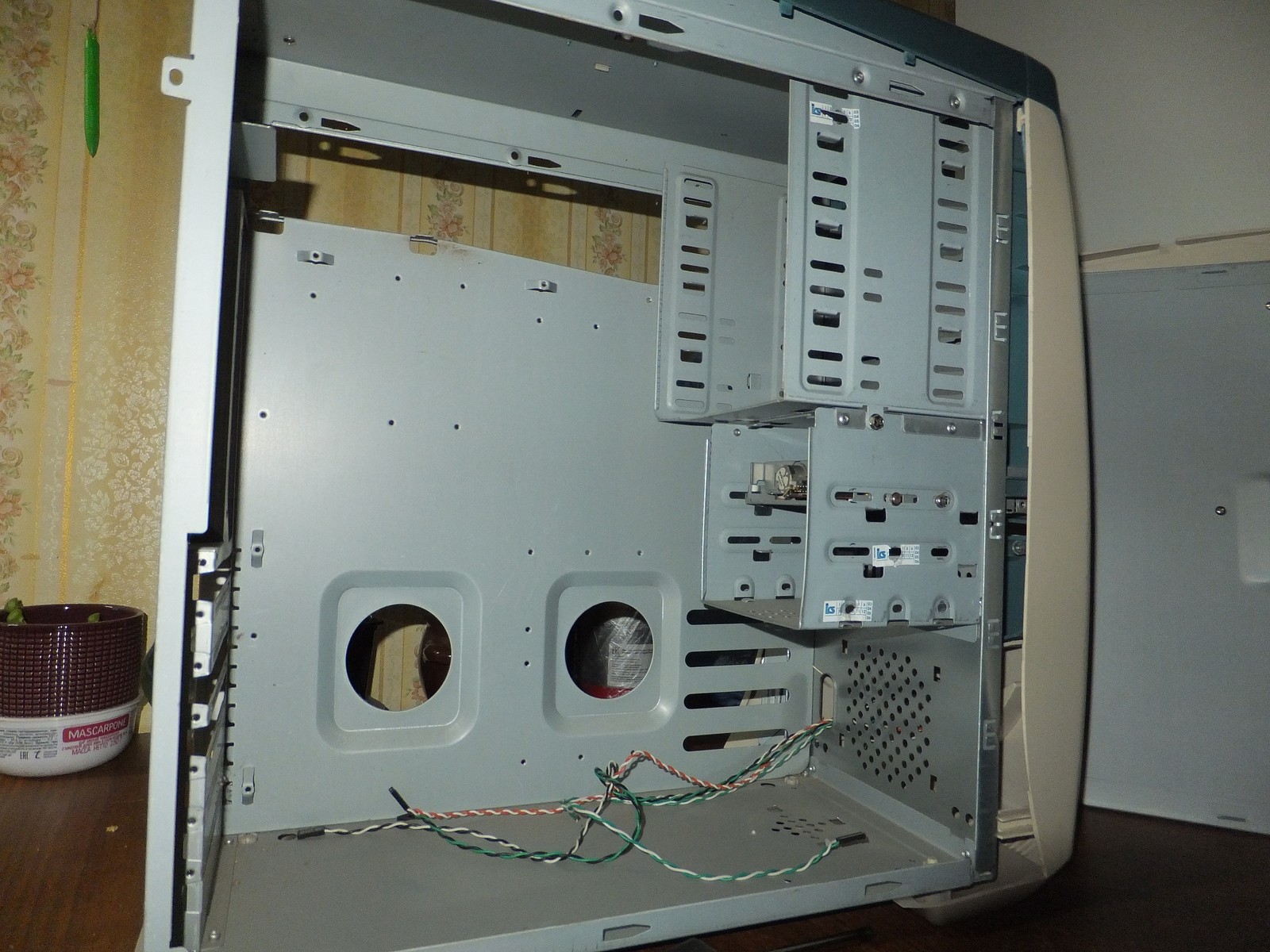

Почти все ребра обработаны и получить травмы при работе внутри корпуса довольно сложно.

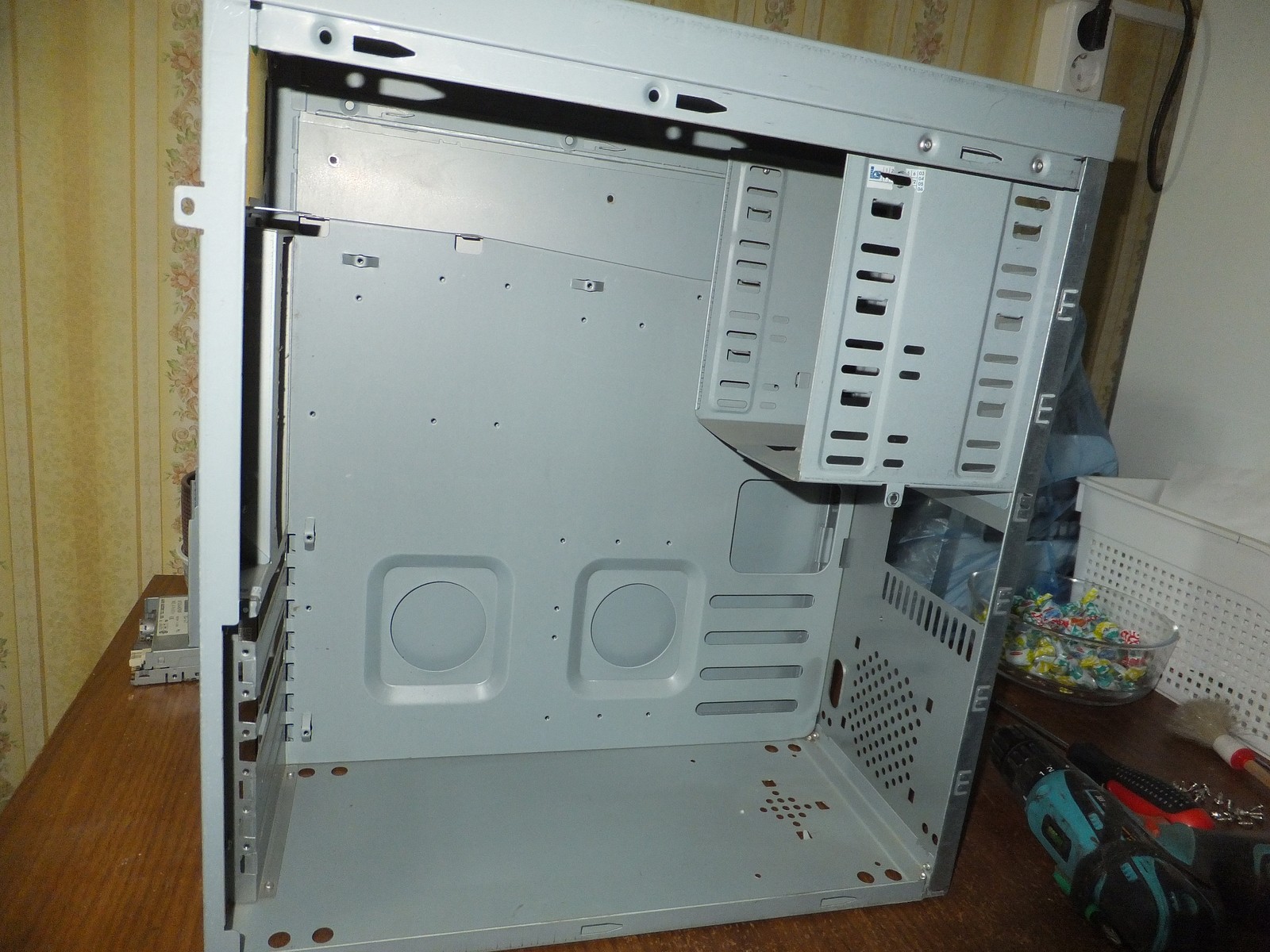

Формат корпуса полноразмерный ATX, однако если удалить отсеки 5.25" то можно установить EATX плату, но в этом случае нужно сверлить заклепки.
Вес железной части корпуса 4,45 кг.

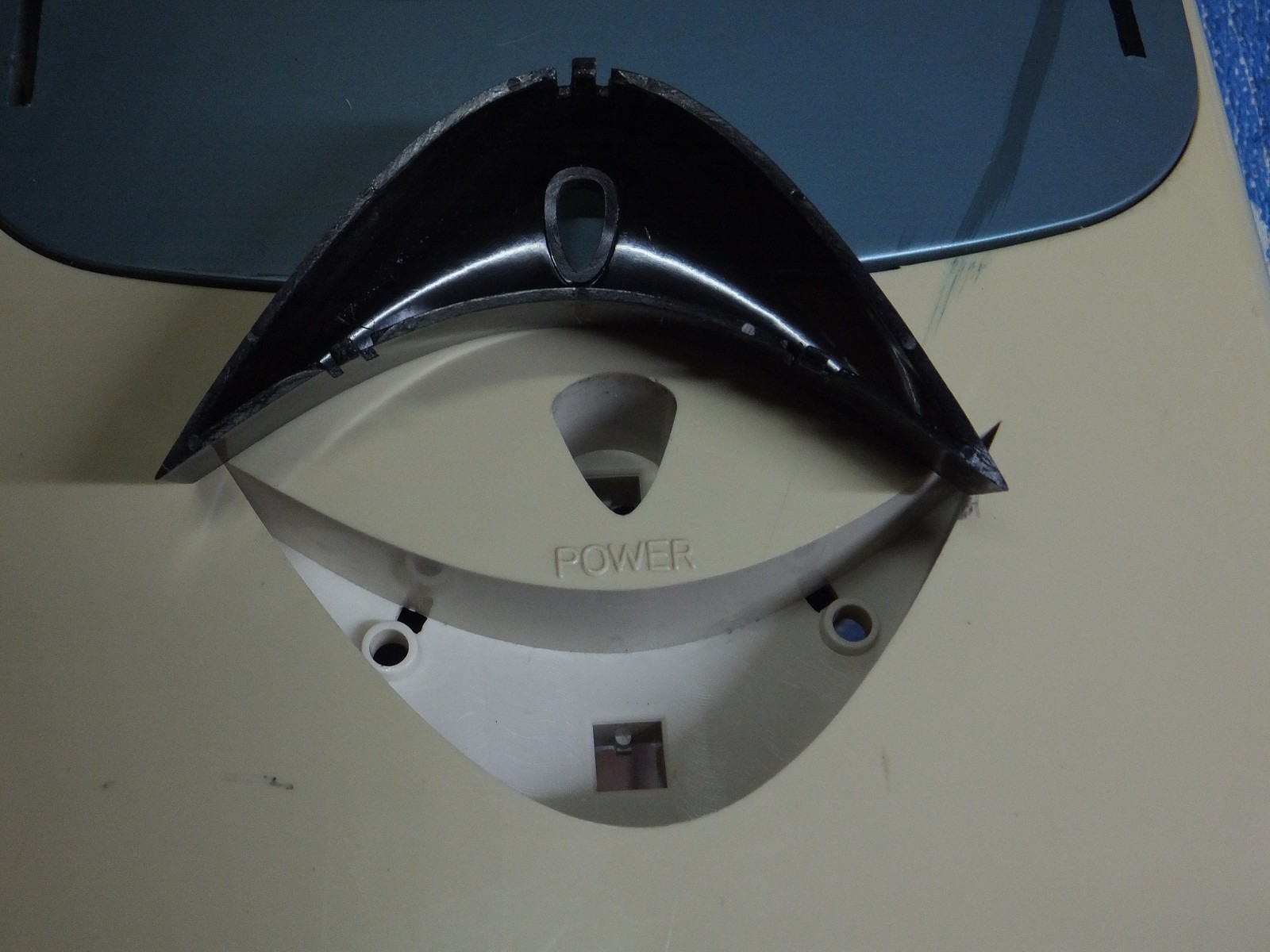

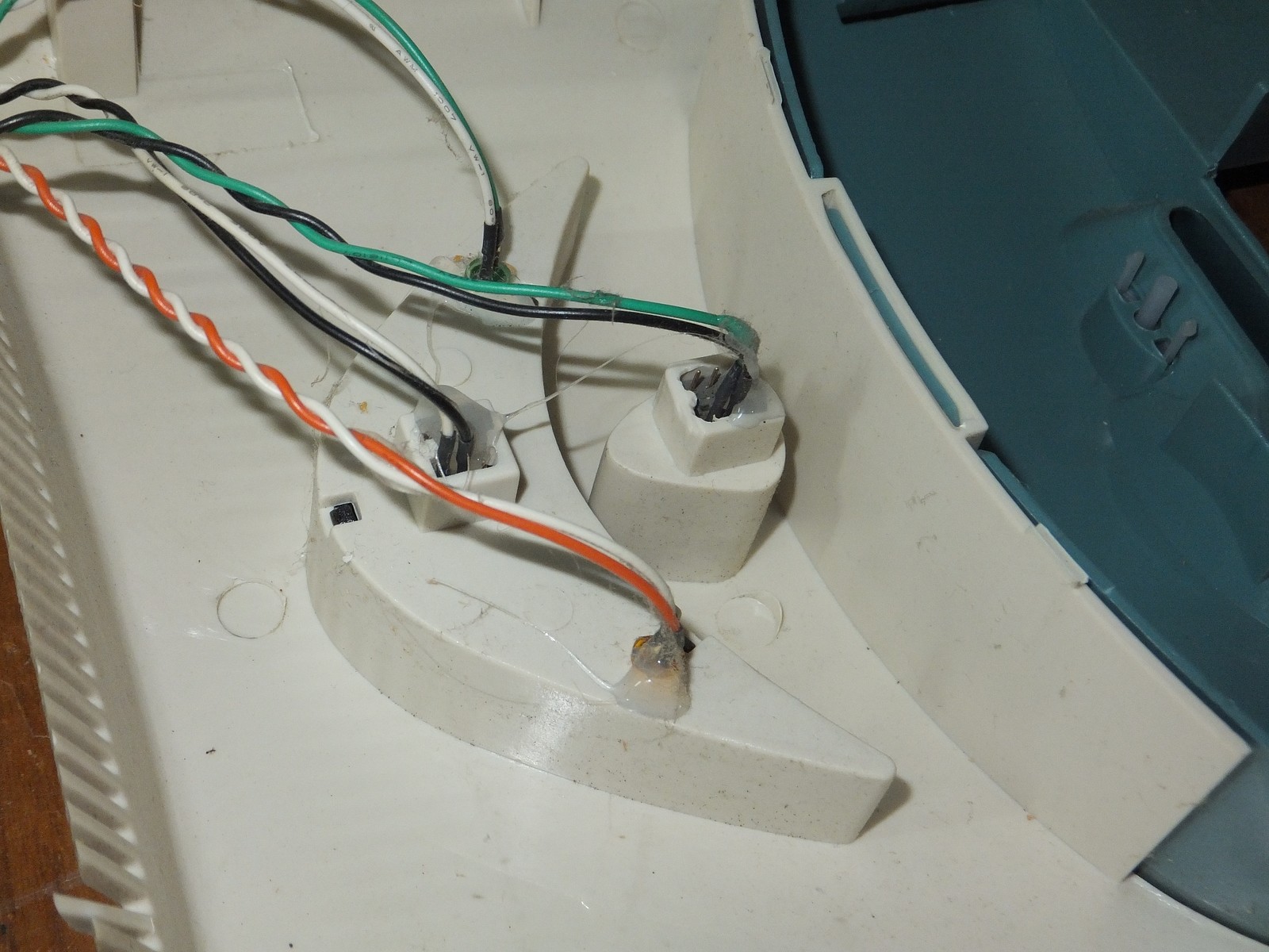

Из передней панели ничего само по себе не убежит при использовании, в некоторых корпусах бывало кнопки проваливались...

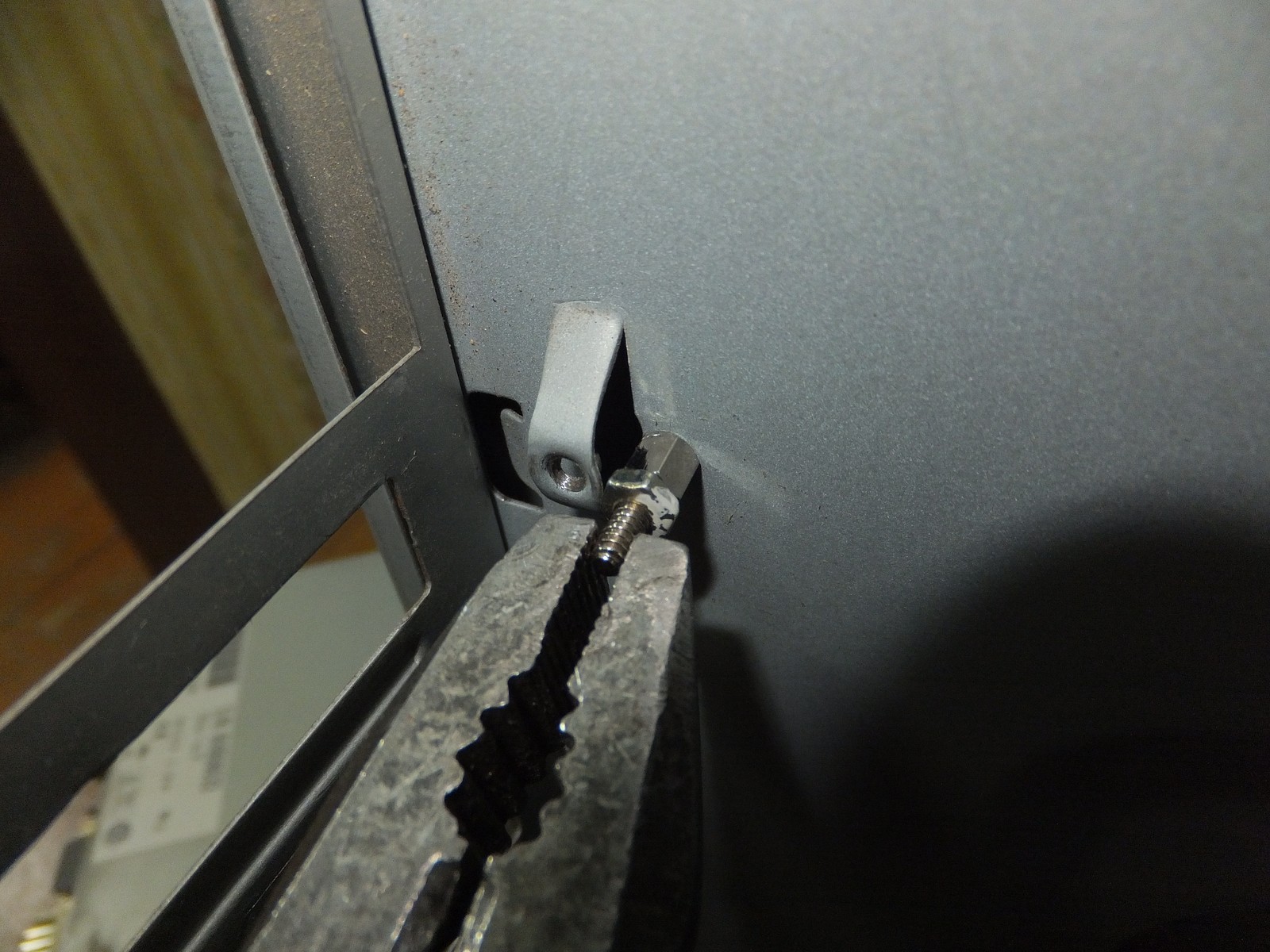

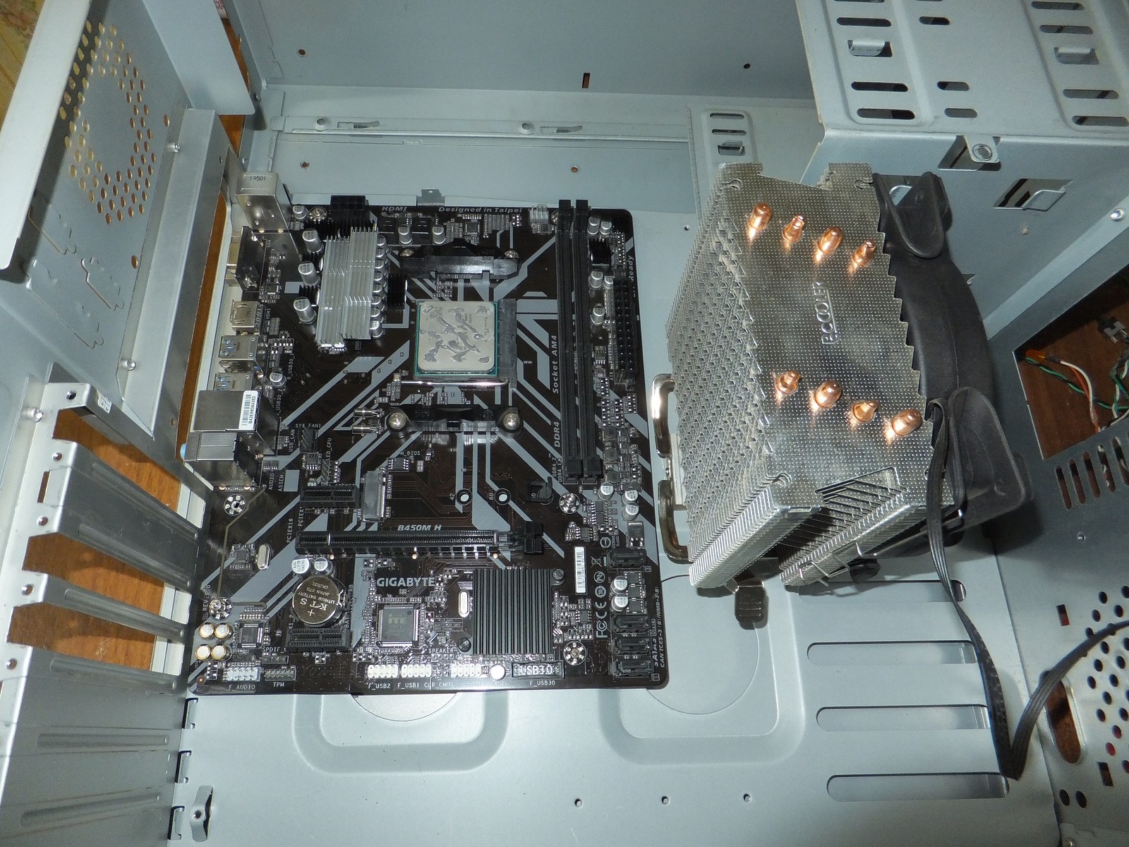

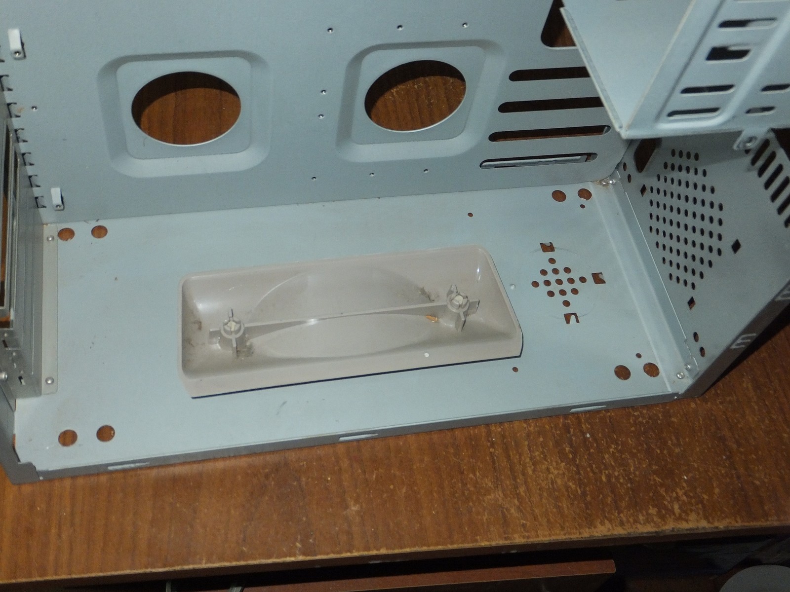

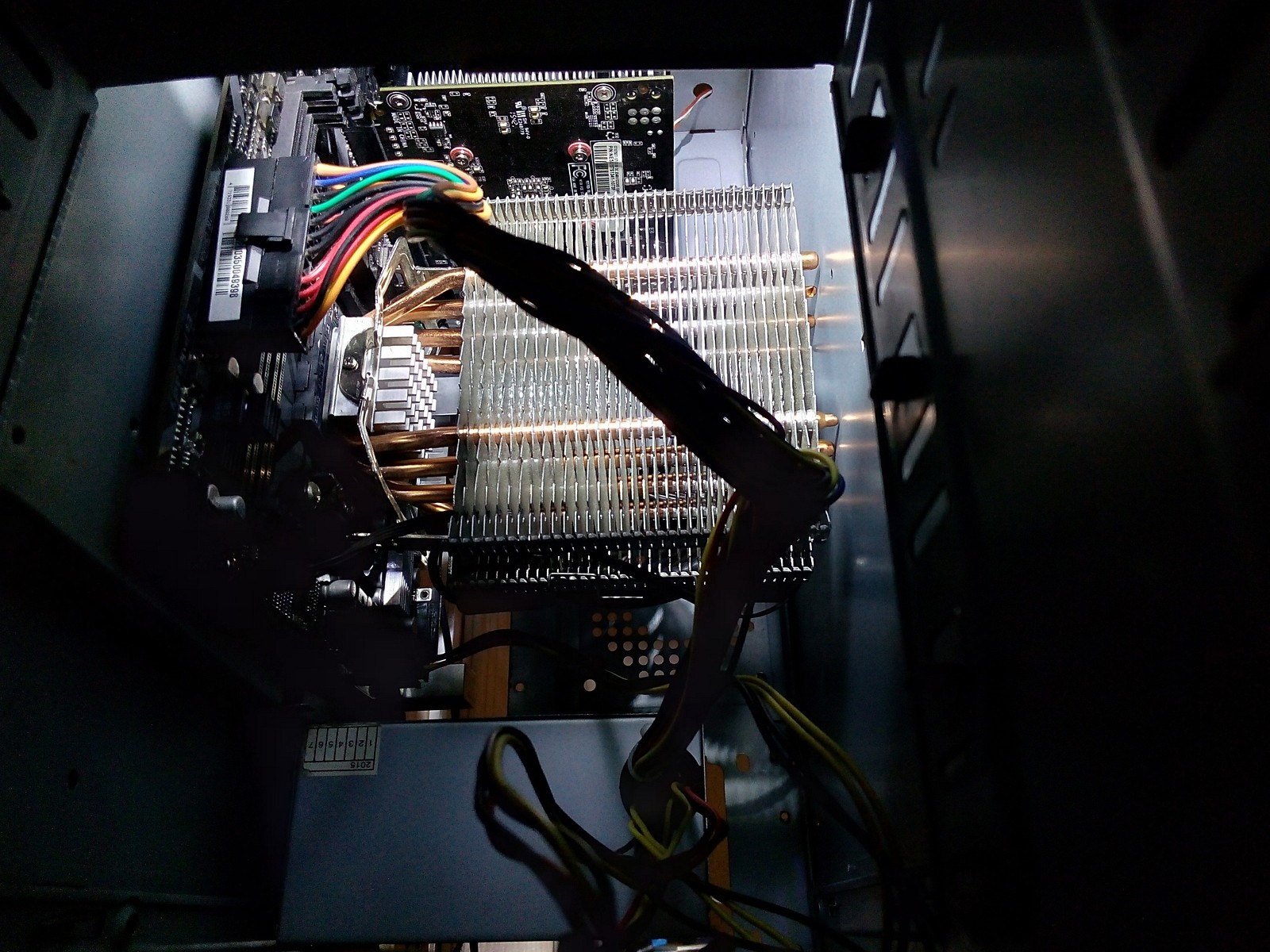

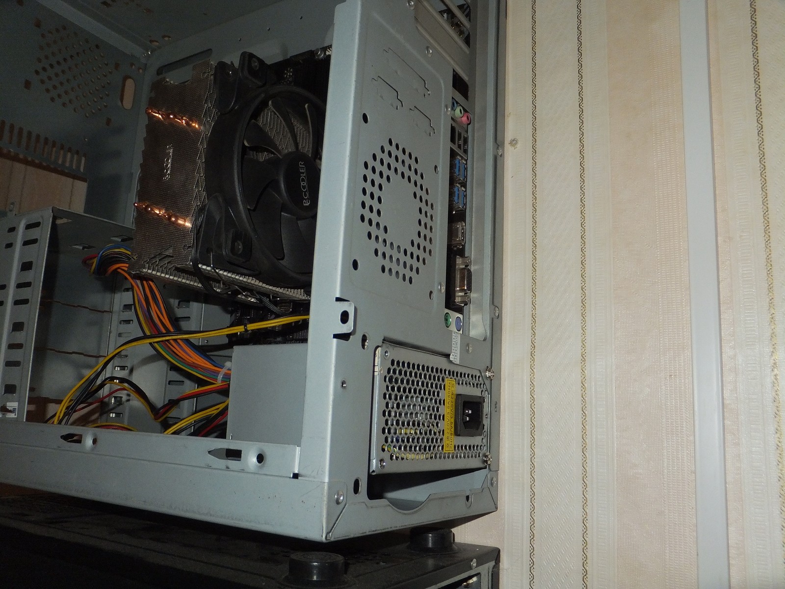

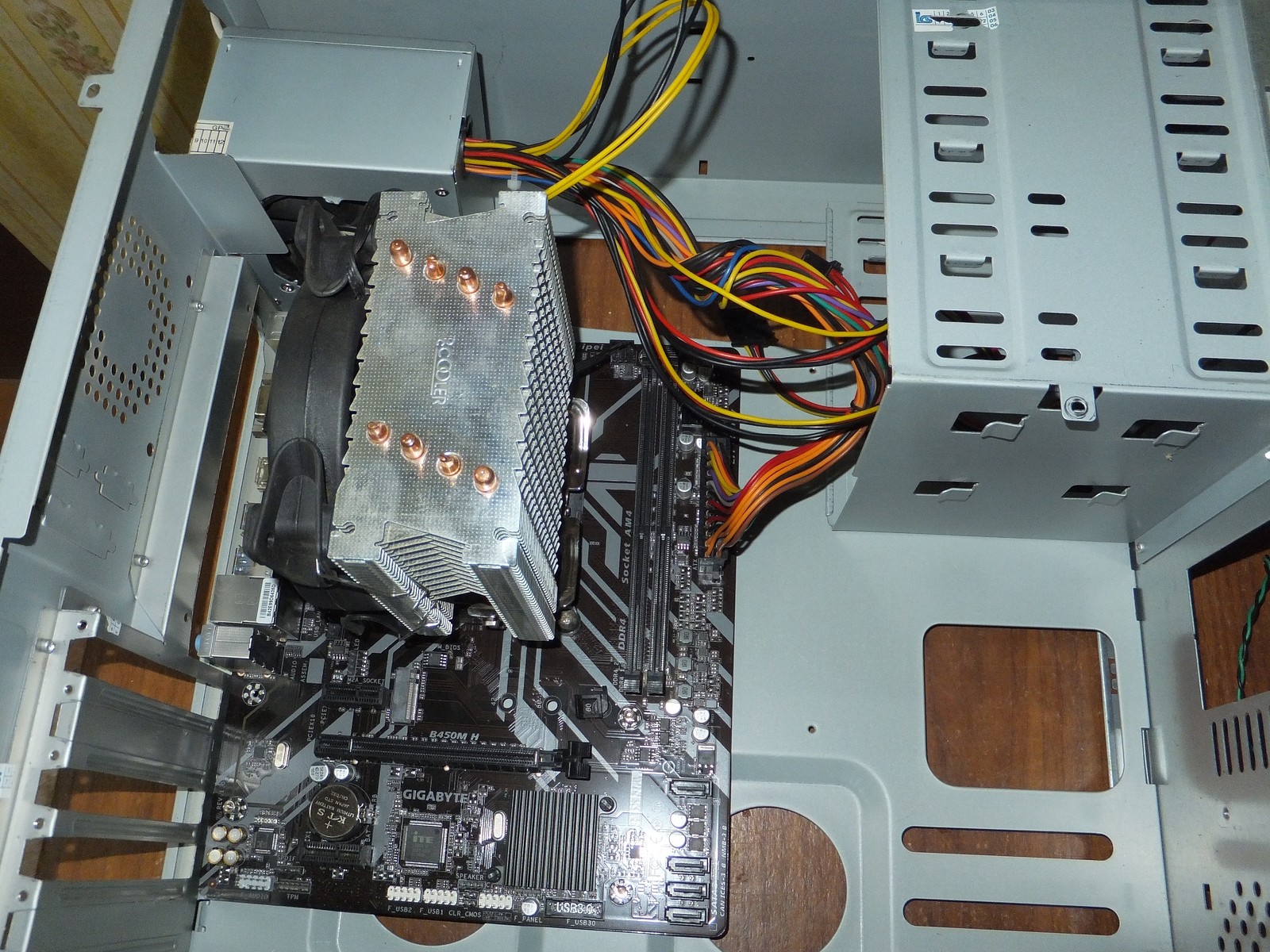

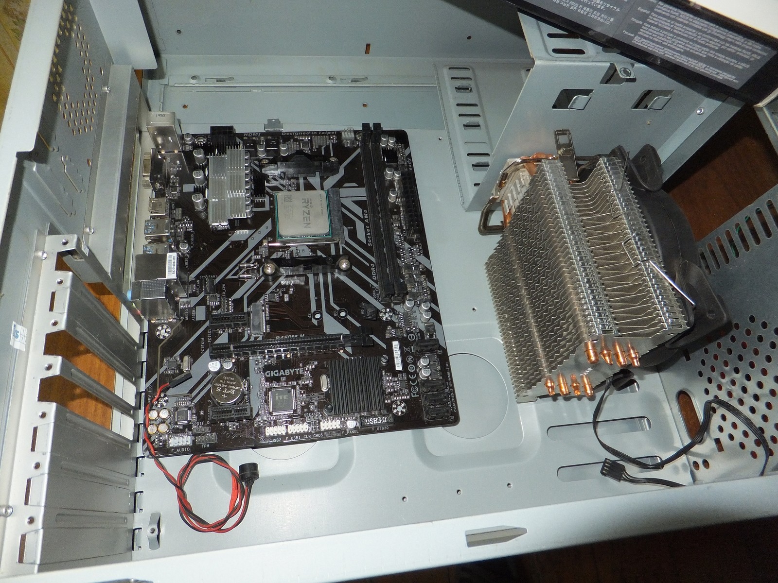

Так как в корпусе не хватало стоек для крепления системной платы, мне пришлось импровизировать из того что было под рукой.

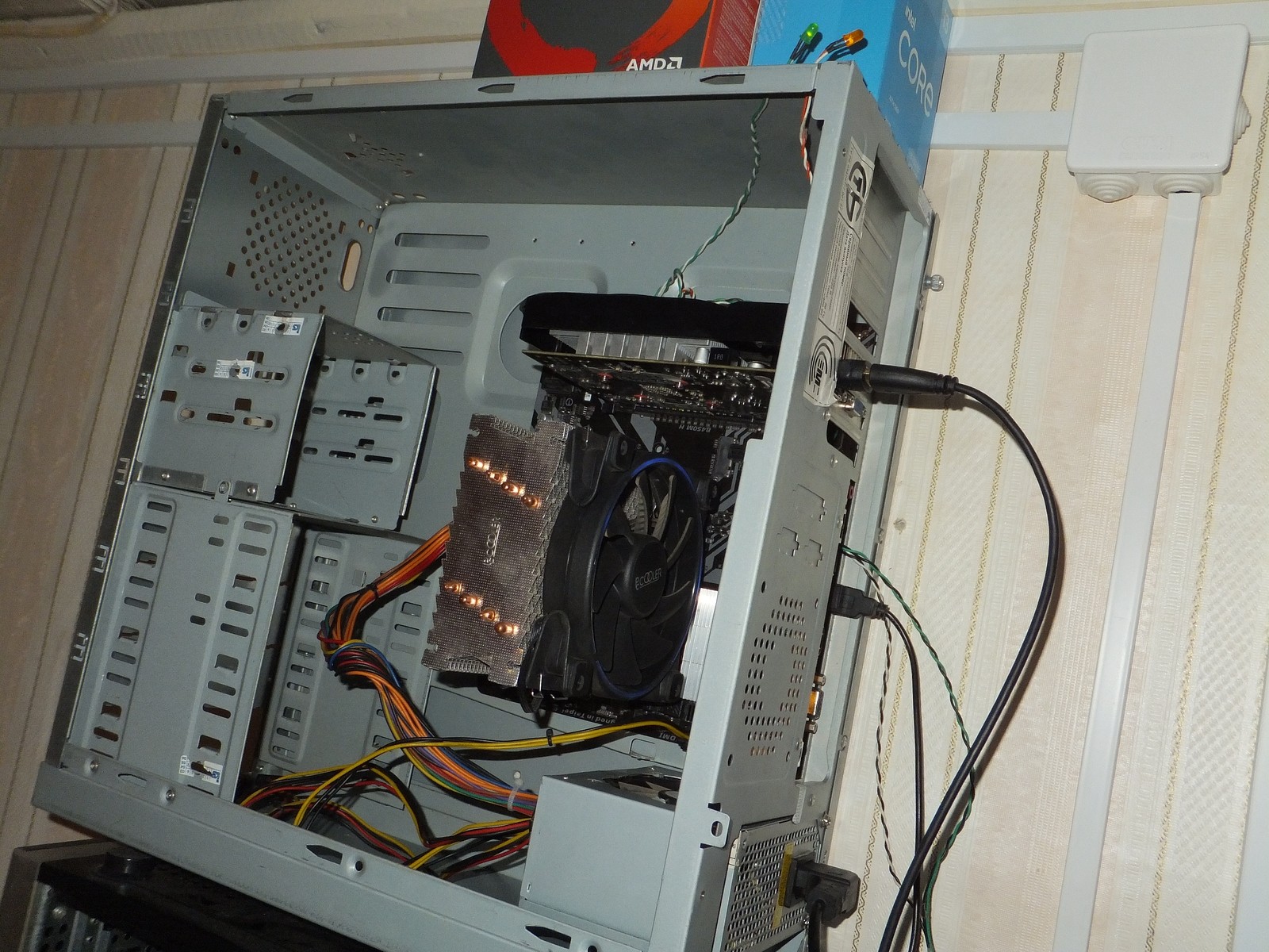

Я боялся что башня будет слишком высока для корпуса, но все влезло впритык, башня PCCooler GI-X4B.
Блок питания установил STC (Delux) 450W MicroATX.

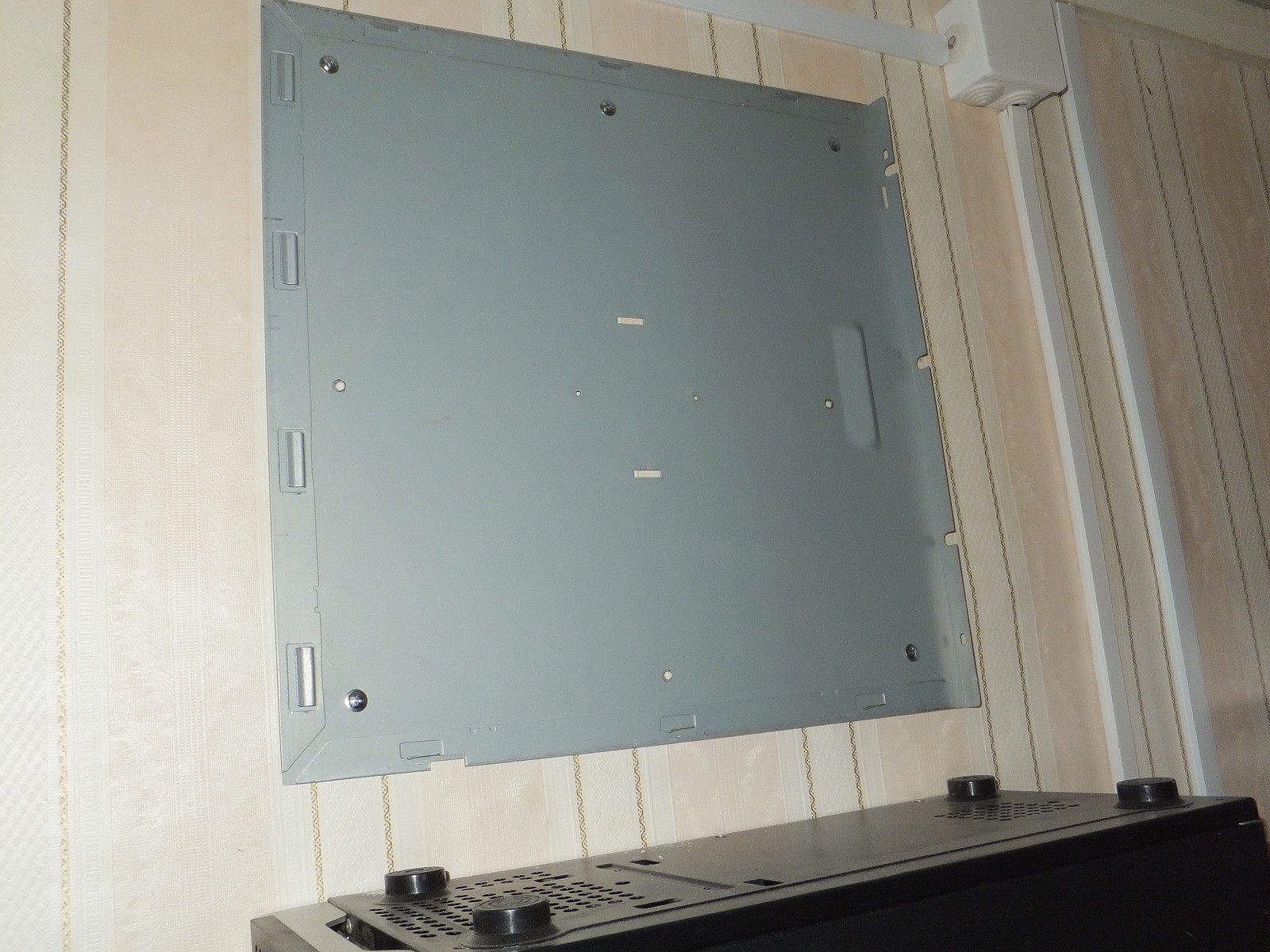

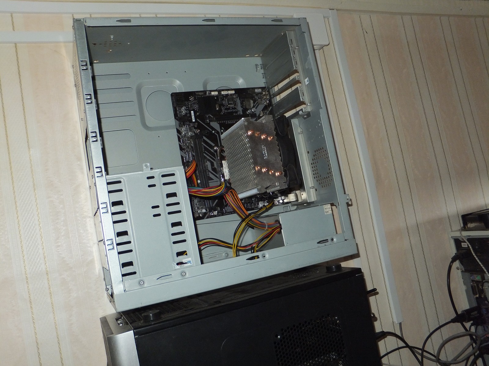

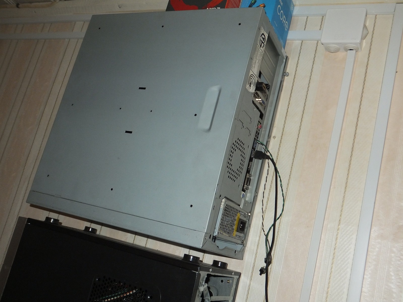

Далее установка на стену, проще простого.

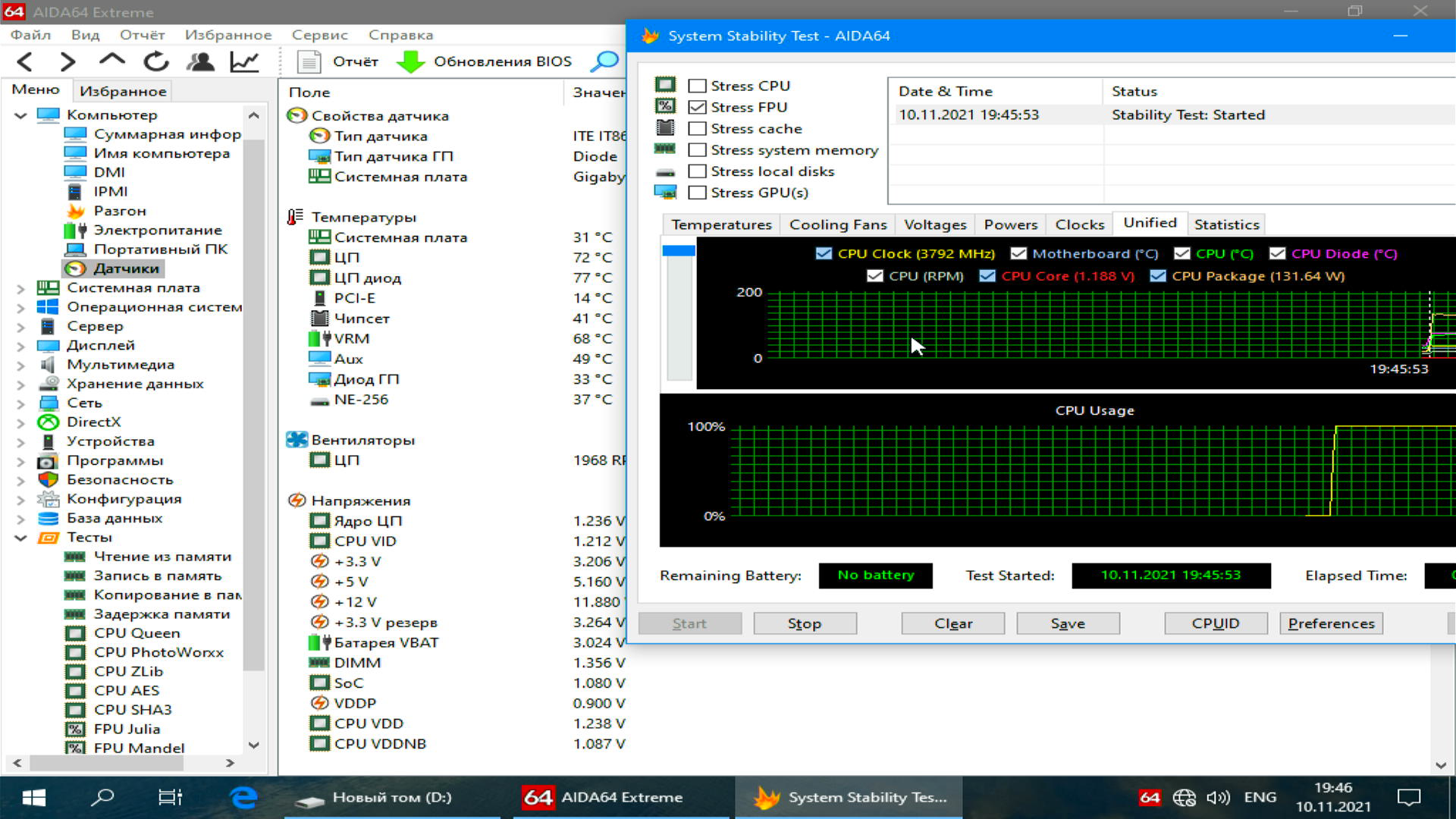

Далее проверка как работает, и конечный внешний вид.
Я сомневался насчет блока питания, но он без проблем вытянул R7 2700X в максимальном потреблении мощности.

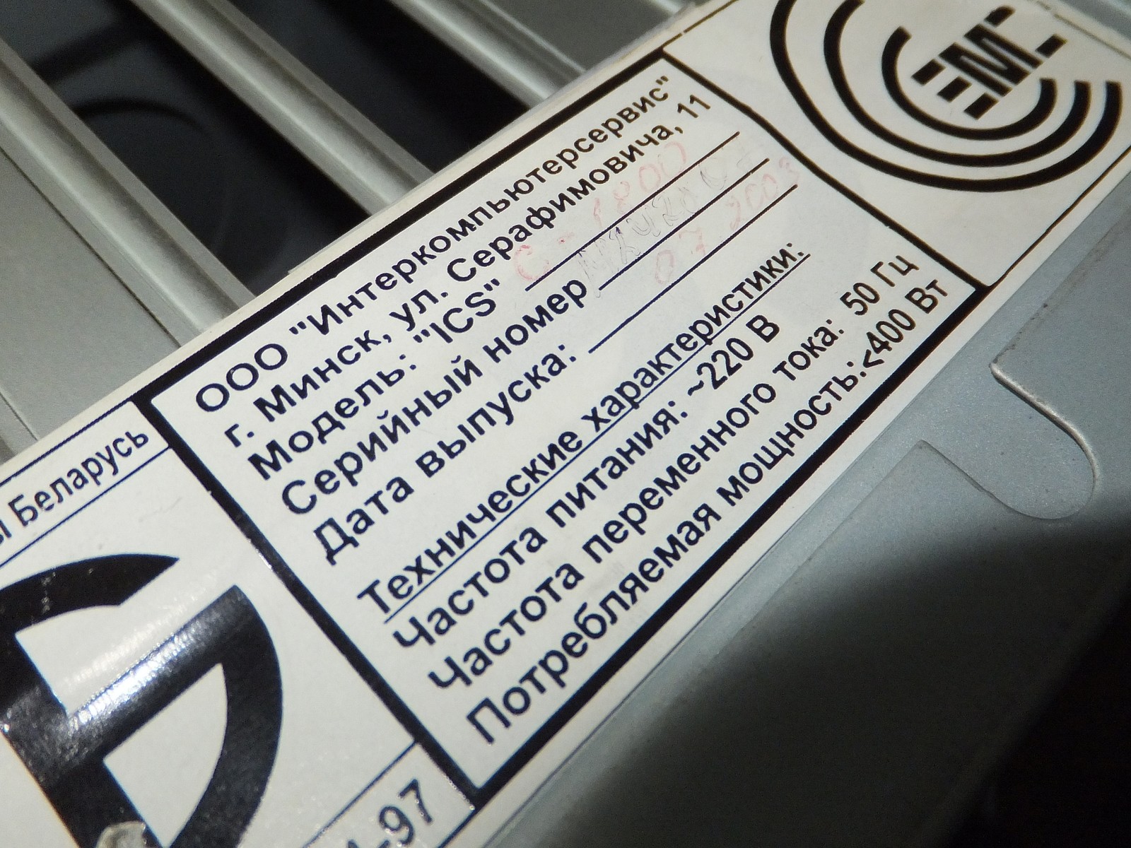

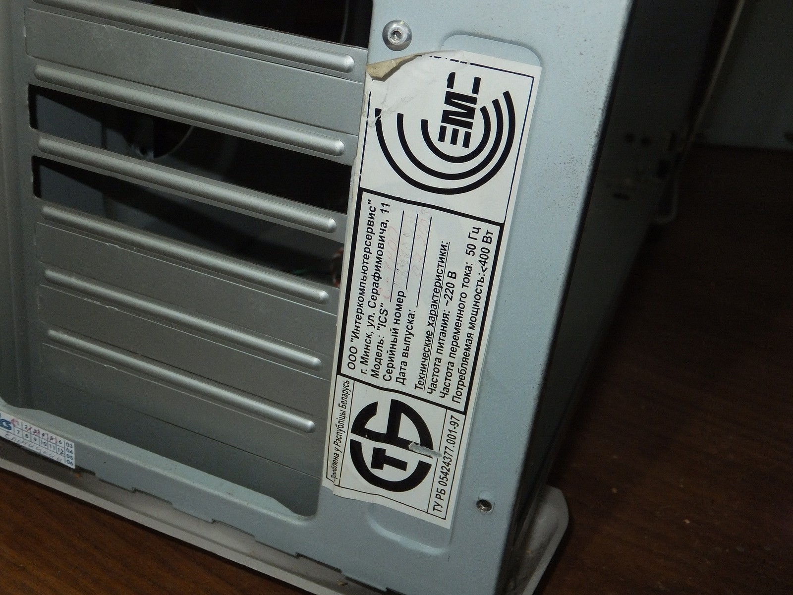

Ах да, дата производства 7 месяц 2003 года.
Я могу без проблем собрать корпус в первозданный вид так как он изначально был собран добротно, сама конструкция устойчивая и не перекашивается, в общем корпус достойный попался.
