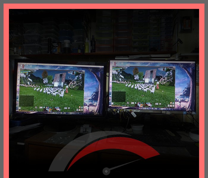

Сравнение AOC Q2778VQE (TN) и AOC Q2577PWQ (IPS)
- Заключение
Важное примечание: Я настраивал монитор Q2778VQE во время сравнений, цветопередача может изменяться от фото к фото, но это не сказывается на углы обзора и скорость работы.
Еще стоит учитывать что сенсор фотокамеры является полупроводниковой структурой и может передавать искажения которые не свойственны человеческому восприятию, а часть нюансов вовсе не передает т.к. матрица у камеры одна, а глаза работают в паре.
В конечном результате я пришел к тому, что следует просто включить режим sRGB в настройках монитора чтобы цветопередача была примерно идентична между двумя мониторами:
Перейдем теперь к сравнению мониторов не забывая про нюансы упомянутые ранее.
UFO Test при разной выдержке камеры с разной настройкой Overdrive в меню монитора, я делал множество снимков и выбирал самые полезные.
Если за 5-6 снимков ни одного снимка нет чтобы изображение раздвоилось значит выбираю наиболее качественное фото, если же из 5-6 снимков есть несколько снимков, где одна матрица имеет раздвоение, а вторая матрица не имеет ни на одном из снимков, значит выбираю лучший снимок с раздвоением, в общем логика отбора простая.
Очевидно что разница скорости в пользу TN матрицы, однако при включенном режиме sRGB я не заметил никакого влияния от настройки Overdrive в меню монитора, да и снимки на камеру тоже не показывают никакой разницы.
Еще не стоит забывать что матрица камеры тоже является полупроводником по сути со своими задержками, при выдержке 1/25 секунды прекрасно видно что раздвоение происходит не по вине монитора, а по вине большой выдержки, когда несколько изображений отражаются на матрице фотокамеры, потому я сделал еще снимки при выдержке 1/125 секунды.
При выдержке 1/125 секунды уже можно заметить разницу скорости между TN+Film и IPS, там где TN+Film уже успела сменить полностью состояние пикселей, IPS успела отобразить в актуальном месте картинку, но не успела убрать предыдущее изображение полностью.
Но если честно, обоим мониторам очень далеко до уровня ЭЛТ в плане четкости изображения во время активного движения...
Перейдем к углам обзора, не забываем про нюанс с настройкой монитора по цветопередаче во время сравнений.
Если закрыть глаза на цветопередачу (я еще экспериментировал с настройками), то оба монитора имеют искажения при отклонениях угла обзора, однако дешевая TN+Film матрица показала сильные отклонения если смотреть снизу.
Если сидеть перед монитором, а не под столом, то в принципе Q2778VQE вполне нормально выглядит, хотя если честно я видел и лучше TN+Film матрицы, особенно в телефонах старых, но не древних.
Несмотря на разницу в стоимости на момент покупки (TN Q2778VQE ~200$, IPS Q2577PWQ ~350-400$) и типе матрицы, оба монитора могут показать вполне хорошее изображение.
Брак матрицы я обнаружил только в более дорогом Q2577PWQ, 1 нестабильный (со временем начал работать) и 1 битый зеленый субпиксель, в более дешевой TN+Film матрице я не нашел никаких проблемных субпикселей.
По углам обзора есть значительная разница если смотреть из-под стола, и чувствуется что помимо самого типа матрицы сэкономили даже на пленках рассеивающих свет и фильтрах, но я сижу перед монитором, а не на потолке или под столом, так что я могу успешно пользоваться обоими мониторами.
По цветопередаче в 2 раза более дешевый монитор проигрывает, но не скажу что сильно, просто немного хуже, но не более, скорее всего даже из-за посредственных углов обзора обусловленных экономией "по чёрному" на пленках, я видел TN+Film матрицы в ноутбуках (не дешевых) гораздо лучшего качества в плане углов обзора, и в телефонах тоже TN+Film матрицы порой на хорошем уровне:
Хотя мониторы уже сняты с производства, но для работы с графикой я предпочту IPS Q2577PWQ за ~350-400$, для всего остального вполне сойдет и более дешевый Q2778VQE.
Ради интереса я поставил человеку свой IPS монитор, и он сказал что особой разницы нет за исключением того что IPS монитор размазывает сильнее изображение в играх.
