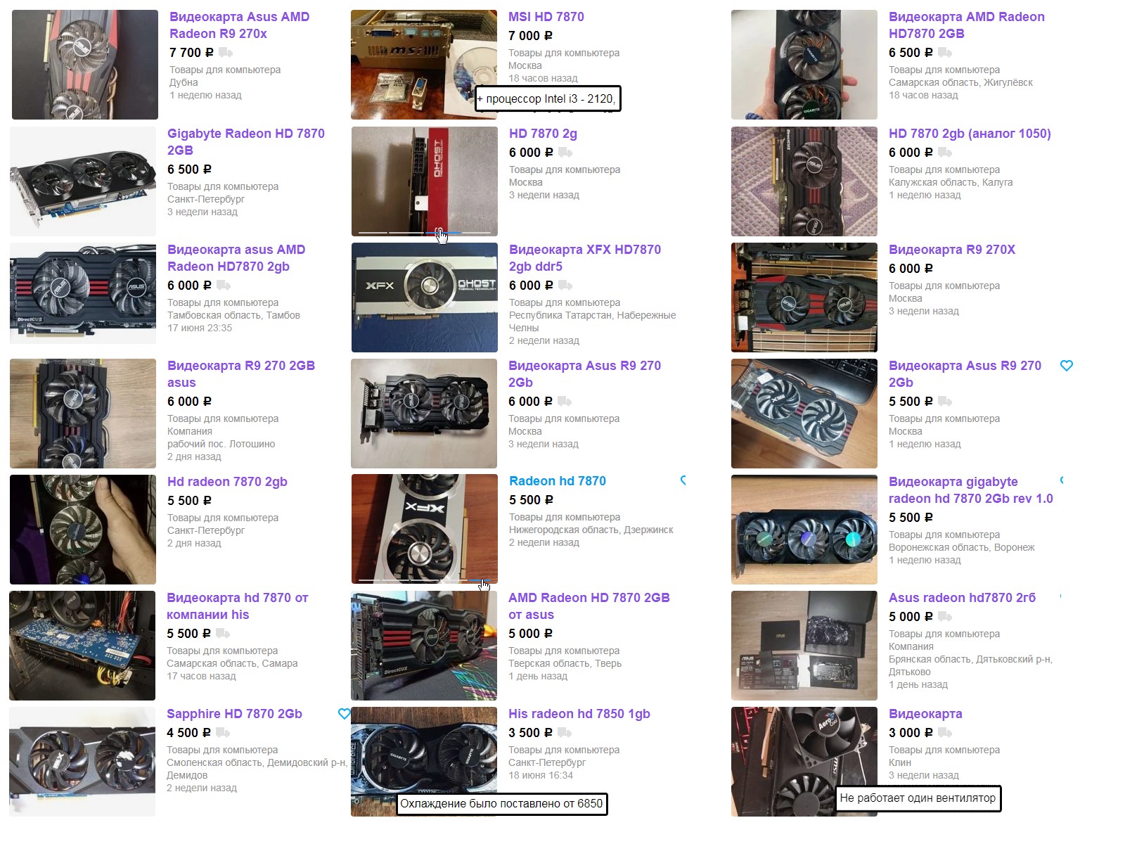

Первым делом рассмотрим какие собственно цены запрашивают продавцы разнообразных GTX 750 Ti 2GB и HD 7870 (270-270x) на состояние 17.07.2021, я старался пропускать подозрительные и неадекватно дорогие варианты, но общая картина цен говорит сама за себя:
Если в случае GTX 750 Ti в районе 3 000 рублей обычно продают нерабочие видеокарты, то в случае AMD можно найти рабочие карточки с дефектами системы охлаждения и 7850 (которую поиск не должен был выдавать по запросу 7870).
И такую ситуацию я уже годами наблюдаю, владельцы/спекулянты годами держат одну и ту же неадекватную планку стоимости на GTX 750-750 Ti, свою HD 7870 я покупал года ~4 назад по стоимости выше её нормальной, но даже так она стоила на ~25% дешевле чем GTX 750 Ti.

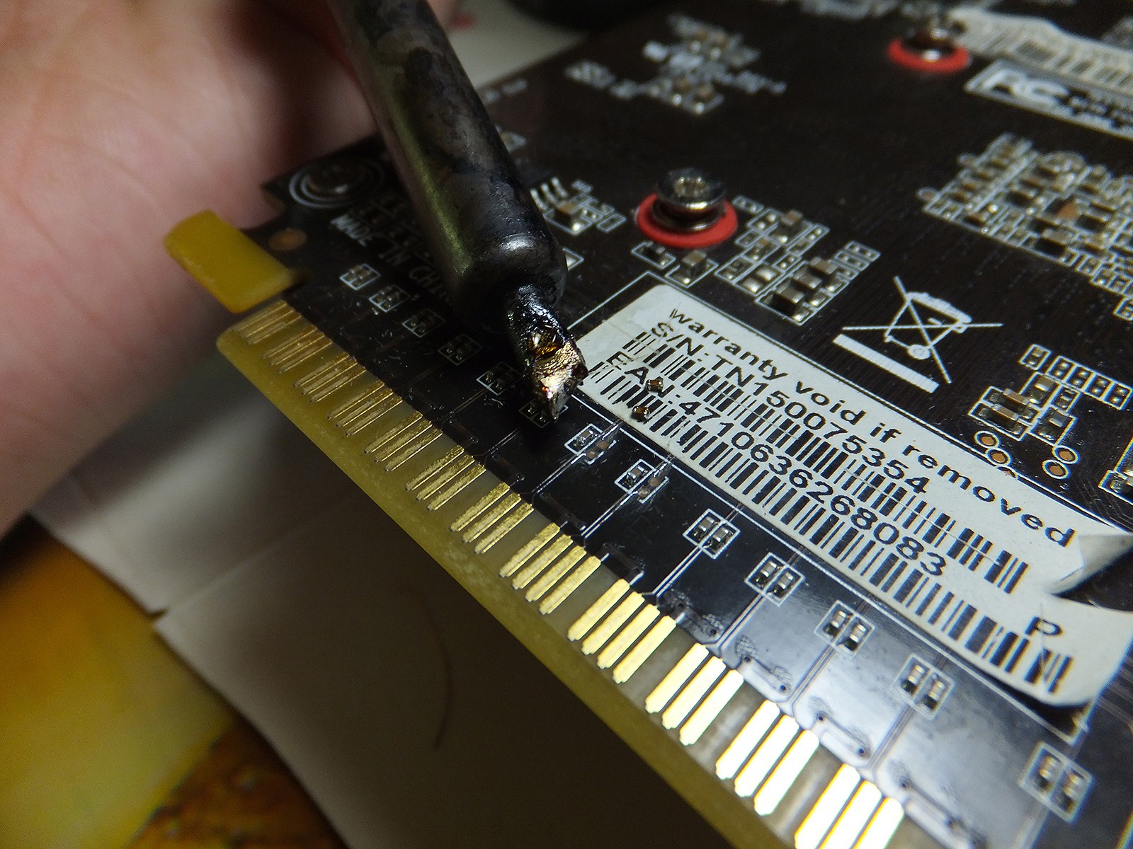

Мой экземпляр GTX 750 Ti в целом исправен, никаких нареканий в обычной работе и тестах не замечено (за исключением косяков драйвера nVidia).

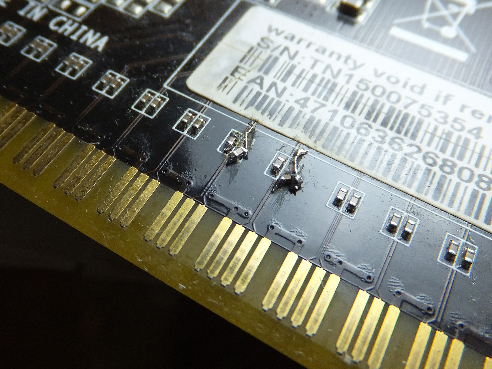

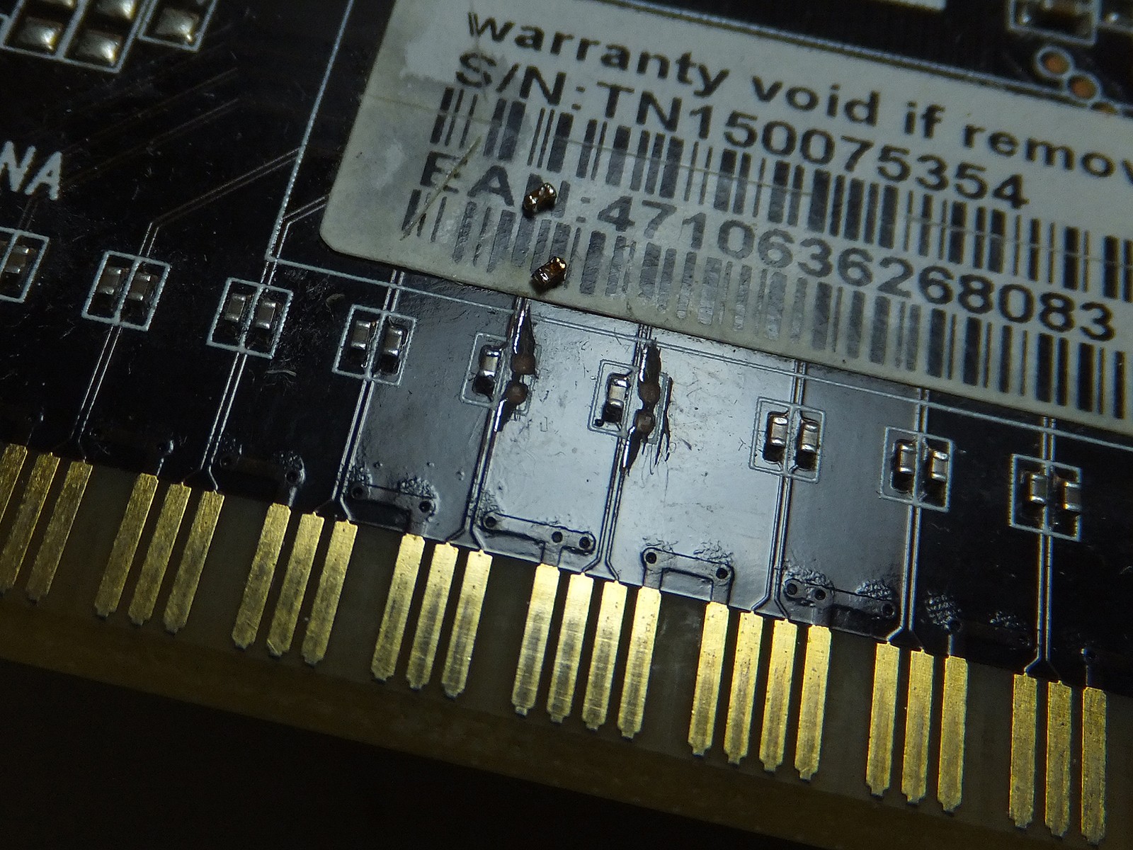

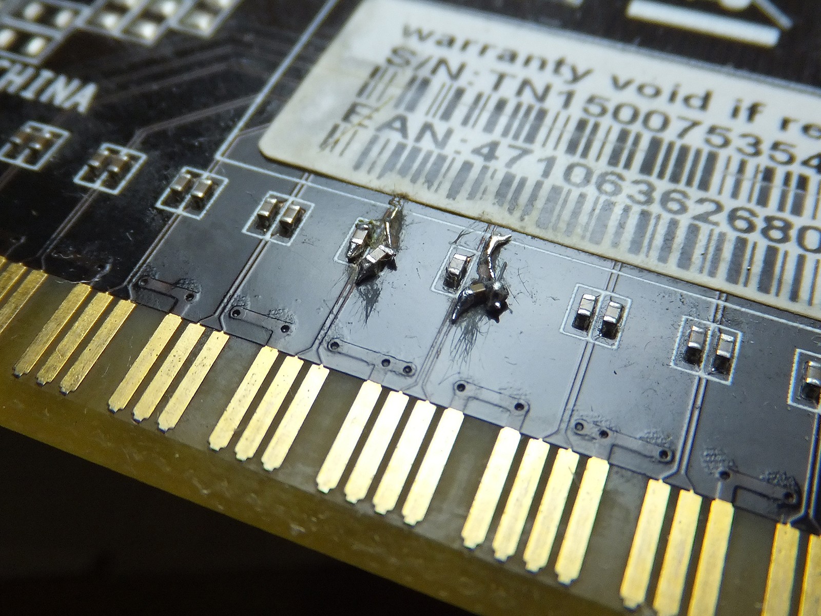

Однако есть "подвох", это отвал шины PCI-Express, видеокарта работает только в режиме x4 хотя должна работать в режиме x16, а еще на старой системе со старым PCI-E первой версии видеокарта не определяется никак.
В итоге я обнаружил причину отвала шины PCI-E, она до невозможности банальна, но причину и лечение покажу в конце раздела "Обзор Palit GTX 750 Ti OS 2GB", просто предоставляю возможность внимательному читателю самостоятельно найти причину прежде чем я выложу все на тарелке с золотой оправой.

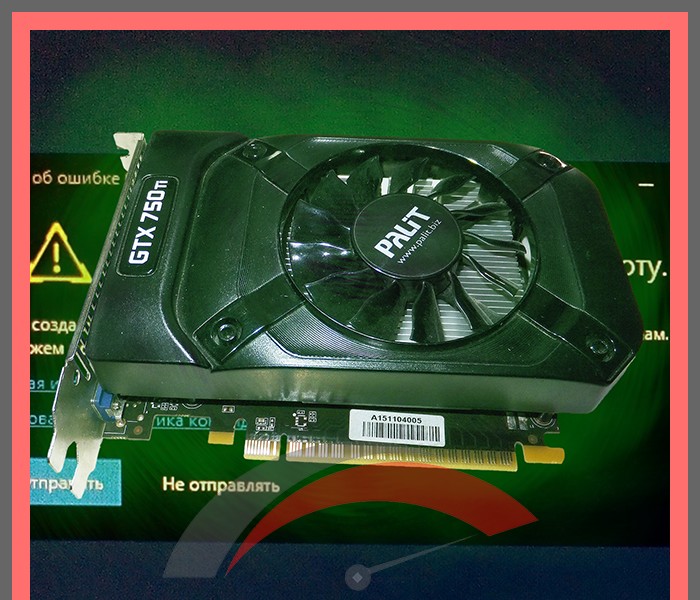

Обзор Palit GTX 750 Ti OC 2GB
Карточка "как есть", без коробок и комплекта, можно заметить на плате место для 6 Pin коннектора питания, а из выходов нет полноразмерного HDMI (хорошо что у меня был переходник подходящий).
Состояние крепежных винтов оставляет желать лучшего, наверное зайти в ближайшее отделение "ФиксПрайса" и купить дешевый набор отверток непосильная задача чтобы не уродовать винты видеокарт.

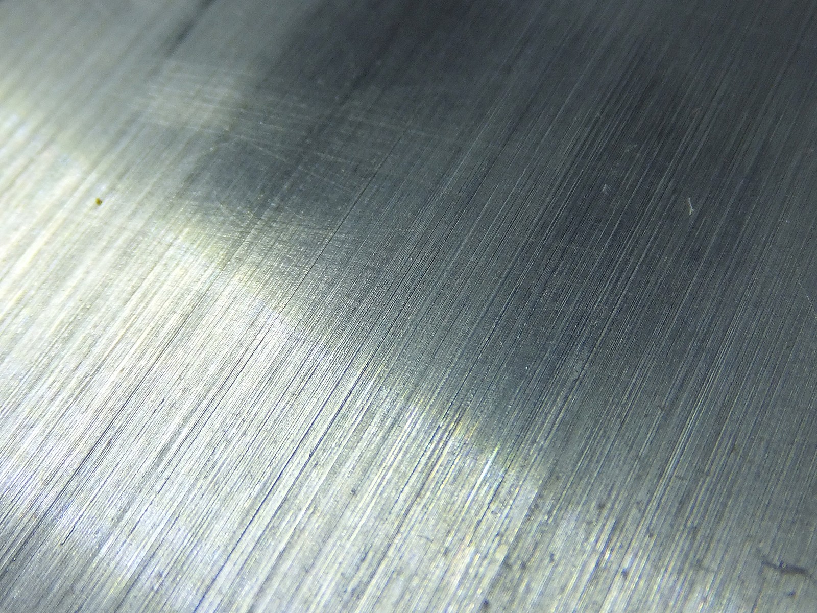

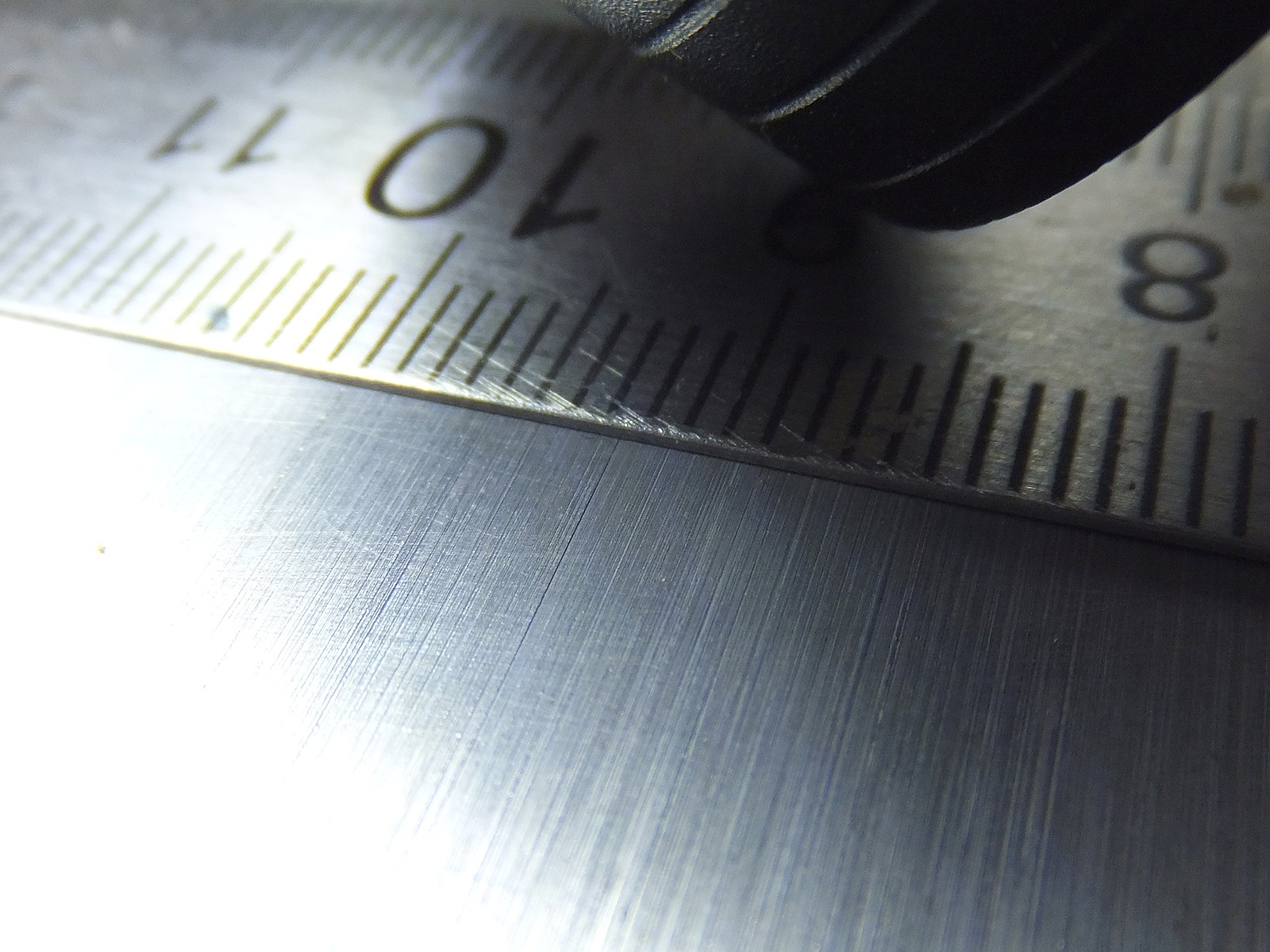

Радиатор имеет посредственную обработку основания, типичная картина подавляющего большинства видеокарт для обычных потребителей.

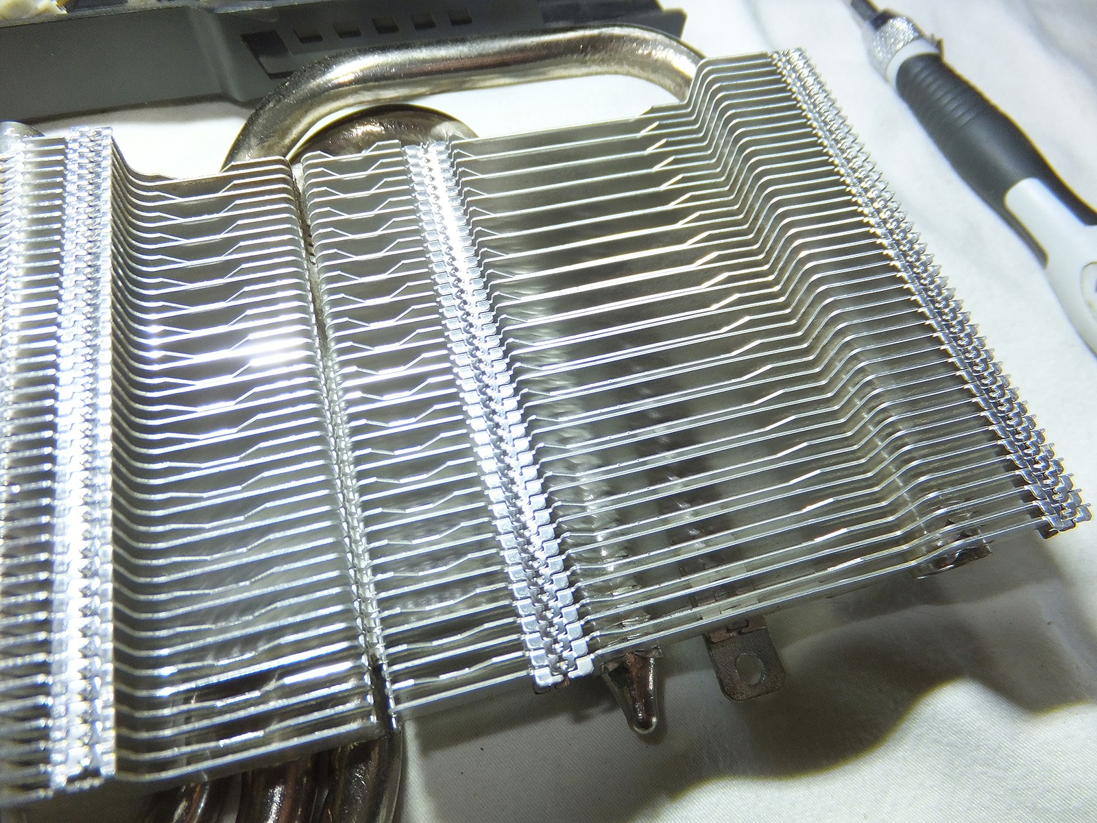

Конструкция радиатора эффективная, явно избыточная для видеокарты у которой в биосе прописан лимит мощности 38 Вт, ибо такой радиатор лучше, чем у GTS 250 в свое время Palit устанавливал, а там уровни потребления были от 130 до 200 вт.

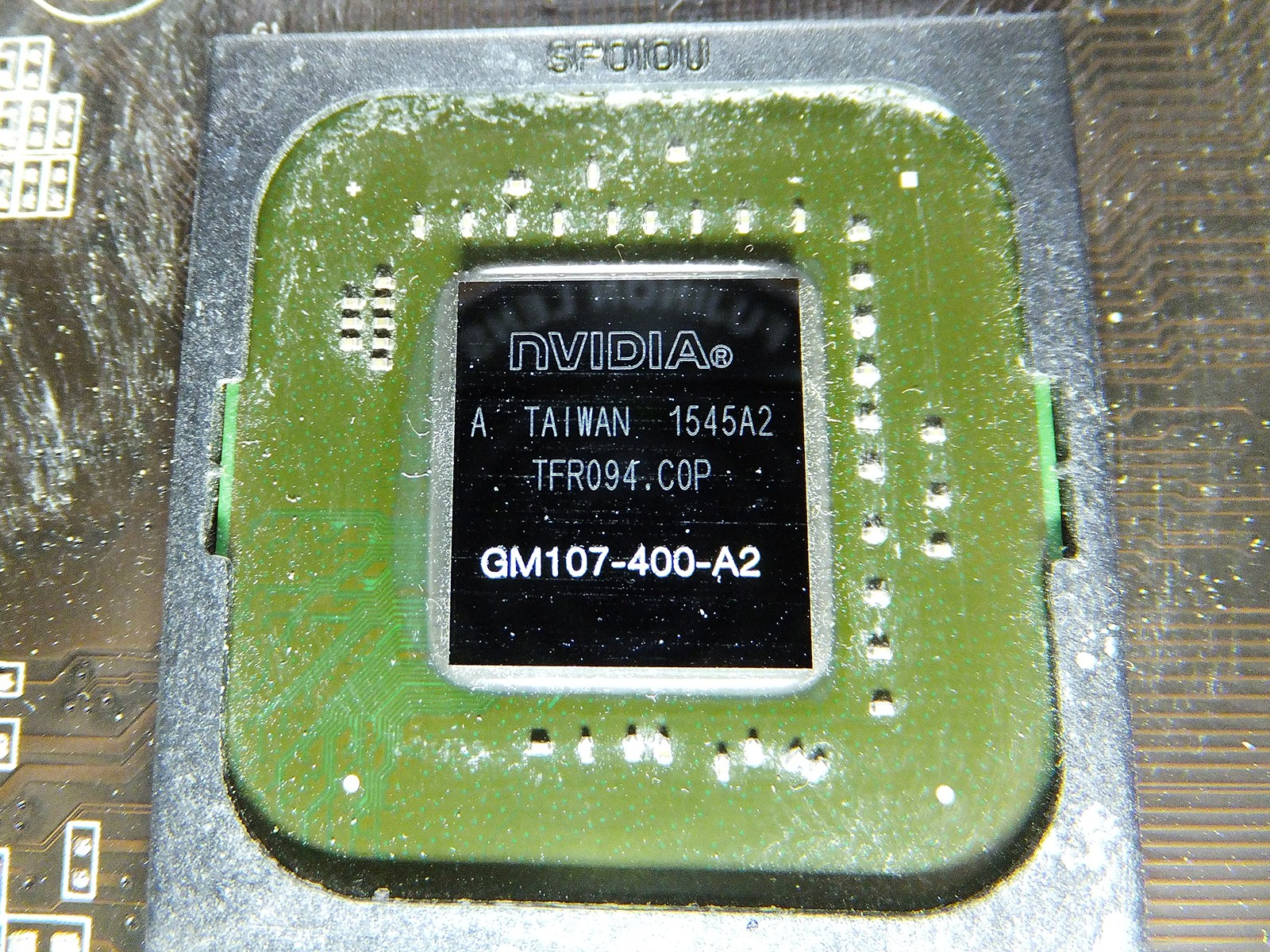

Чип без каких-либо повреждений, конечно все загажено, механически очистить крайне проблематично, но это не мешает работе.

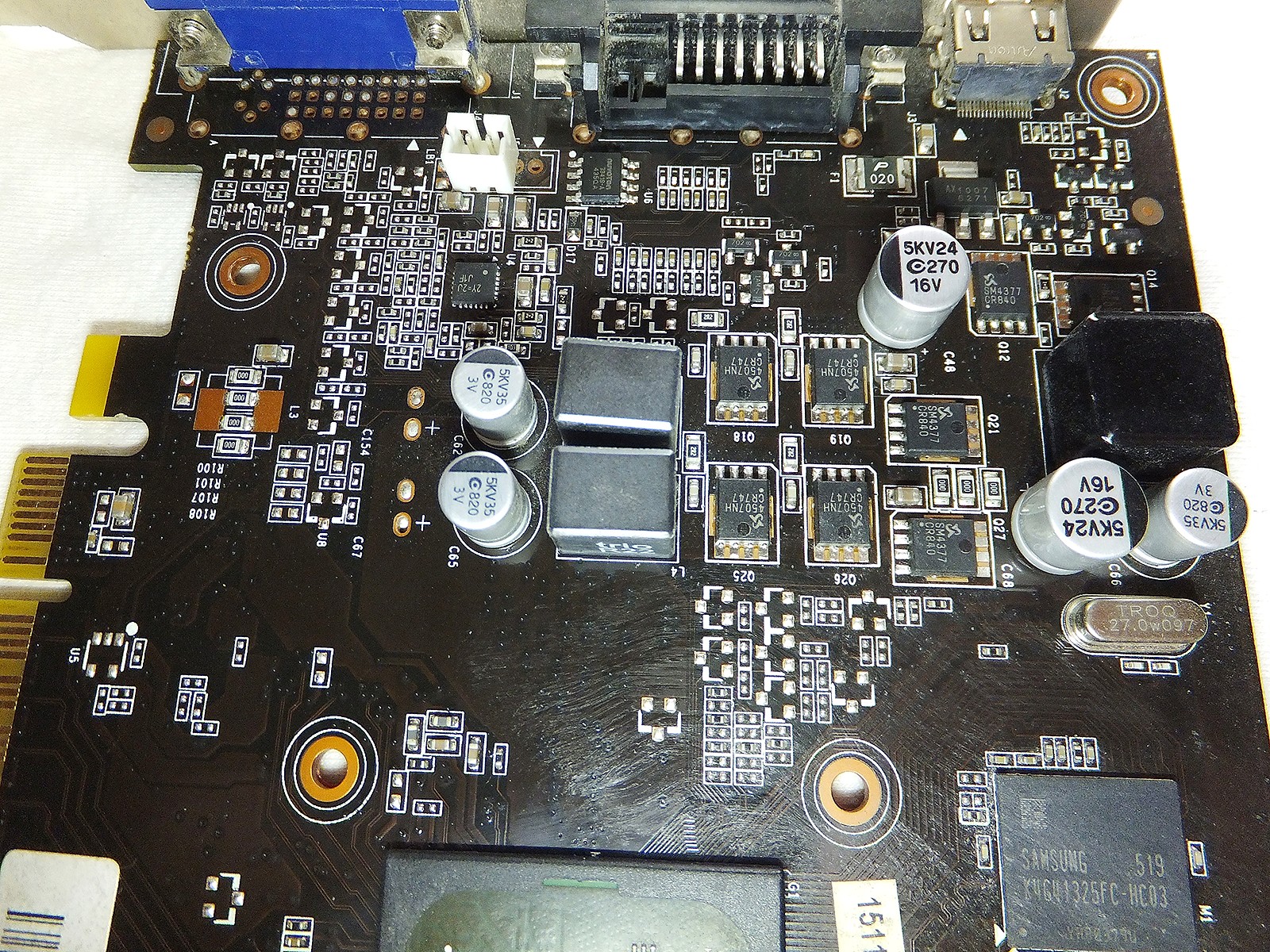

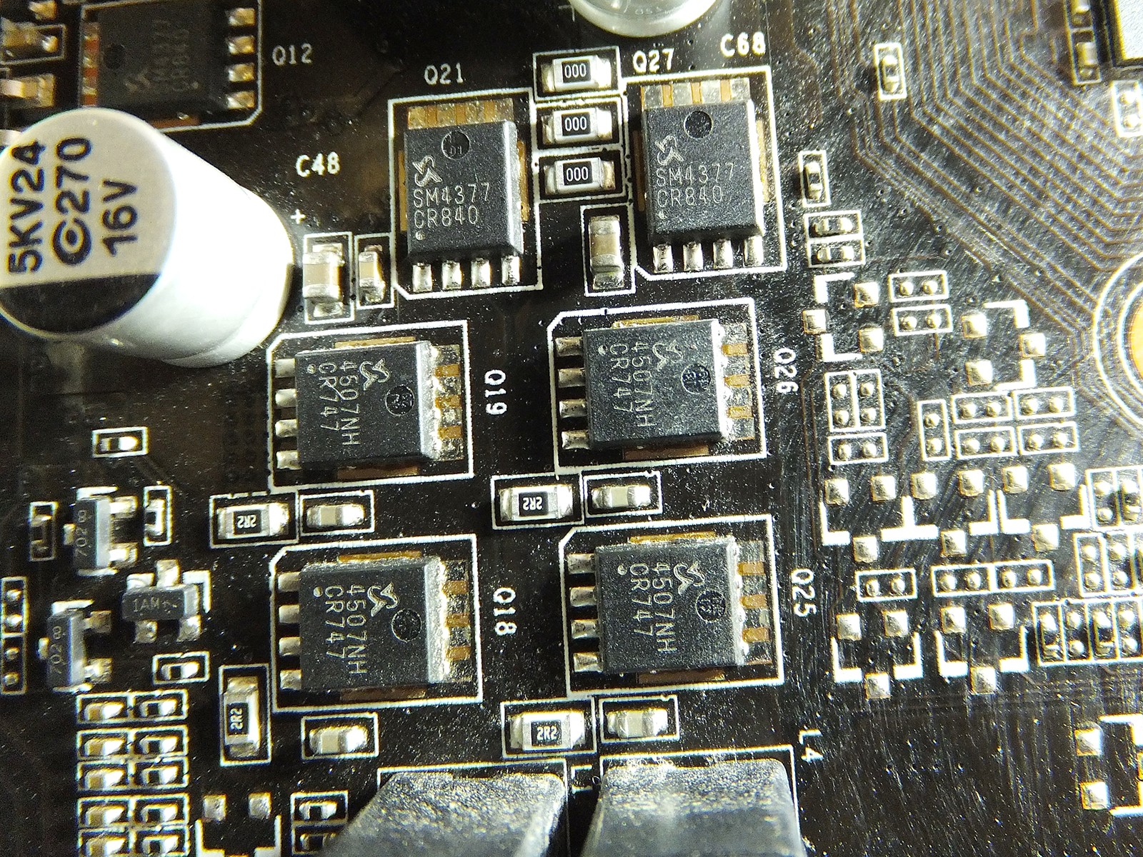

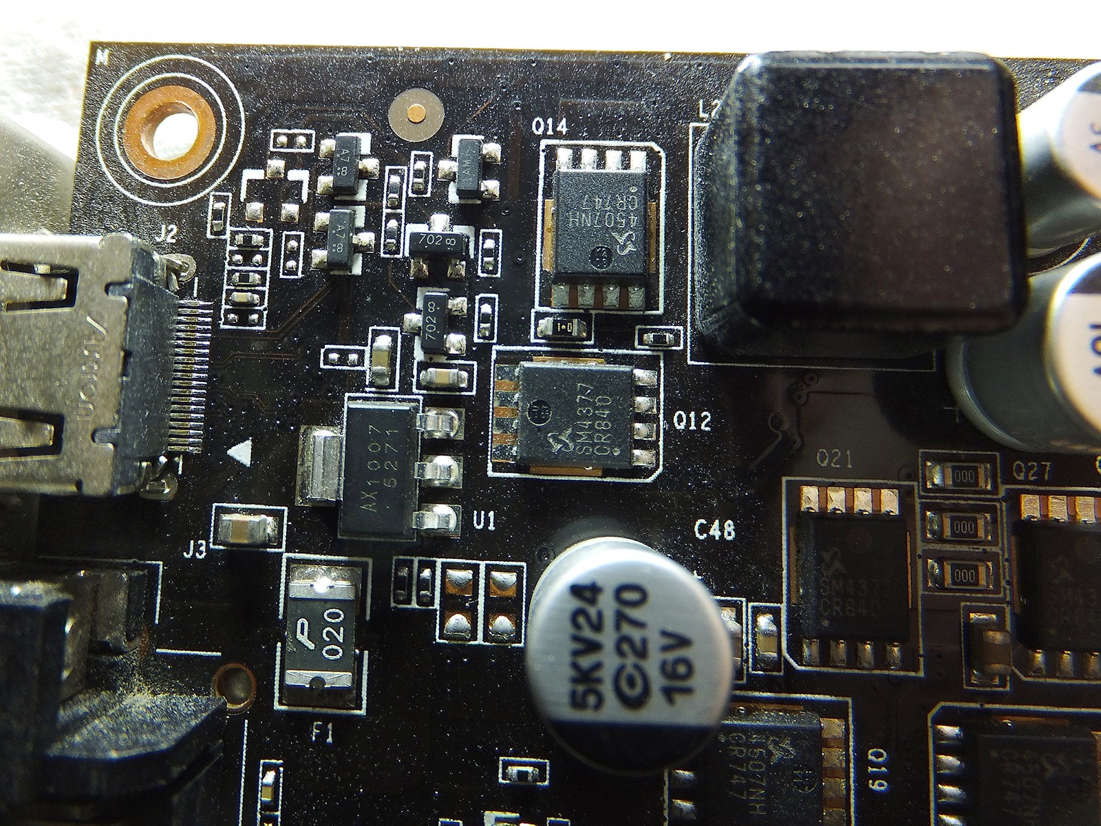

Можно заметить всего 3 фазы питания, две на чип и одна на память, в одном месте вместо полноценного дросселя распаяли 4 SMD перемычки "000", вероятно индуктивность там предусмотрена если у видеокарты есть дополнительное питание.

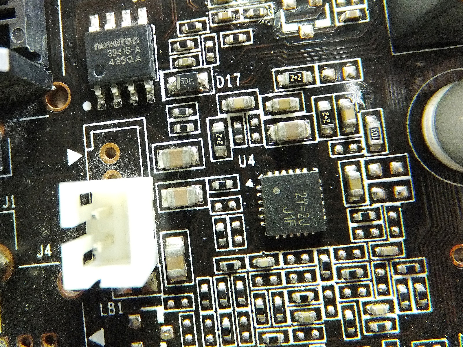

Из начинки у нас SM4377 (до 120А имп.) и SM4507NH (до 120А имп.), управляет питанием 2Y=2J J1F, а вентилятором охлаждения Nuvoton NCT3941S-A.

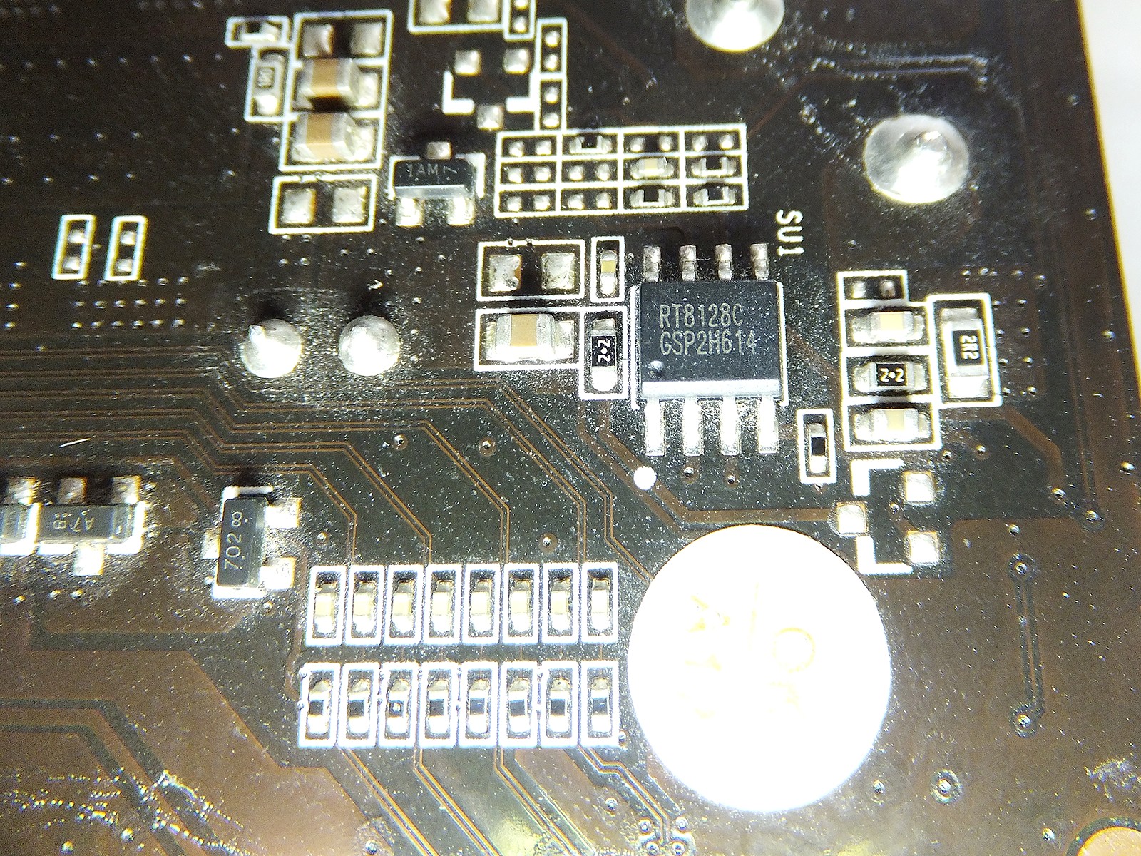

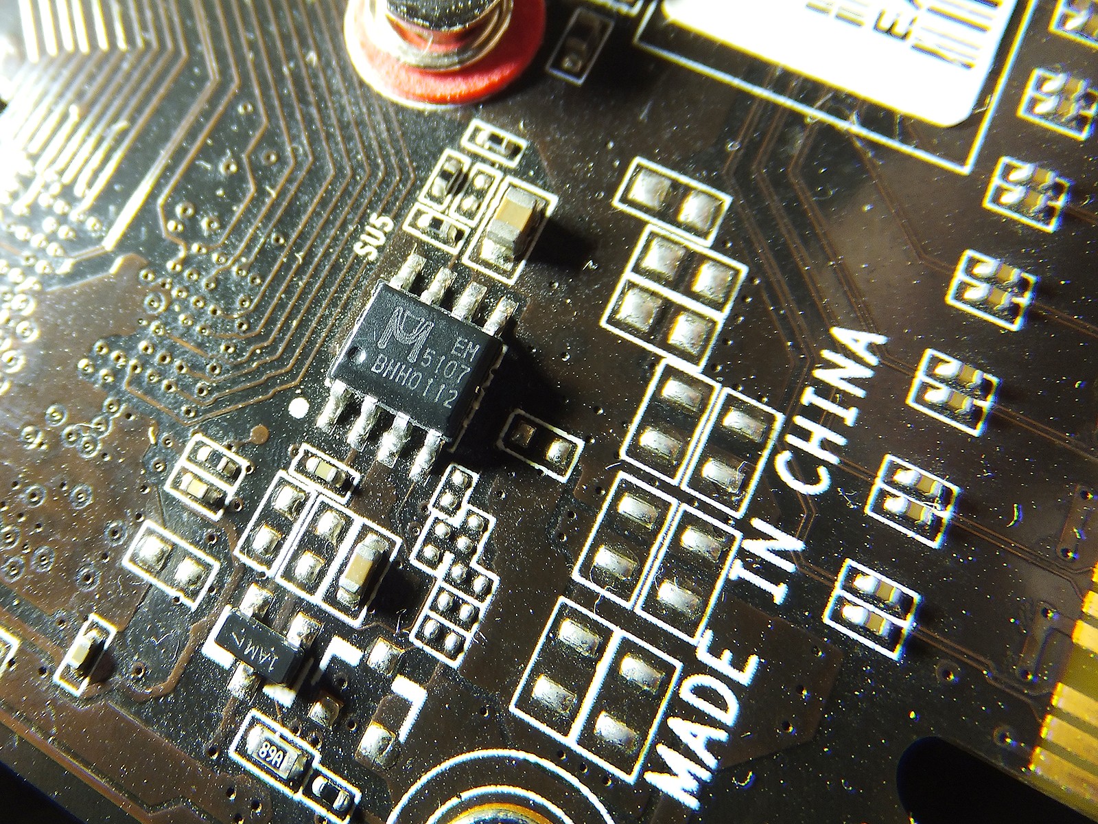

Есть еще линейный регулятор напряжения AX1007, еще один линейный регулятор напряжения EM5107, PWM контроллер Richtek RT8128C, SPI флешка на 2 Мбит Winbond 25X20CLNIG, и наконец чипы памяти Samsung K4G41325FC-HC03 (4G, 16K/32ms, 16 banks, 1.5v, 4th Gen., 6.0Gbps, C-die).
Проблема отвала шины PCI-Express:

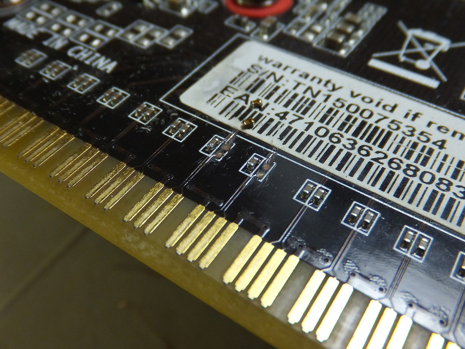

Вот и подобрались к самому интересному, внимательные наверняка уже заметили сбитые SMD конденсаторы возле слота PCI-E, это собственно и есть причина "отвала".
Лечить такую проблему очень просто если бы не оторванные пятаки к которым были припаяны конденсаторы, ёмкость конденсаторов порядка 200nF.

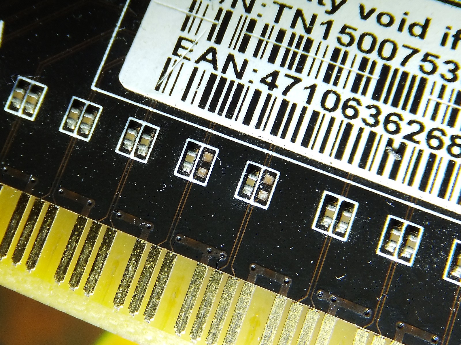

Донор был найден быстро, 9800 GT на красном текстолите, конденсаторы донорские сняты, а дорожки зачищены.
Запаять столь мелкие конденсаторы прямо на дорожки без пятаков это не два провода спаять, и выглядит не очень аккуратно, однако оно заработало на старой системе, и шина PCI-Express вернулась в нормальное состояние.
Полностью весь флюс с мусором не отмылся на фото, но оно и не страшно, ибо я не использовал ничего коррозийного.

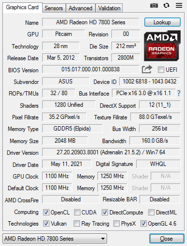

Обзор Asus HD 7870 DirectCU II TOP

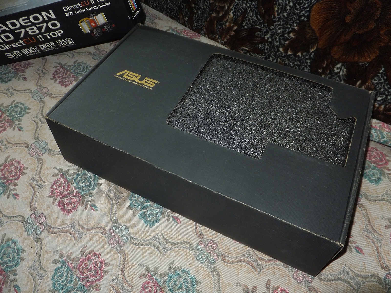

В данном случае у меня есть коробка от видеокарты, и на ней маркетологи Asus запутались между 2GB и 3GB, хотя чего было ждать от Asus которые порой скрывают реальные маркировки микросхем и не умеют различать минус на конденсаторах...

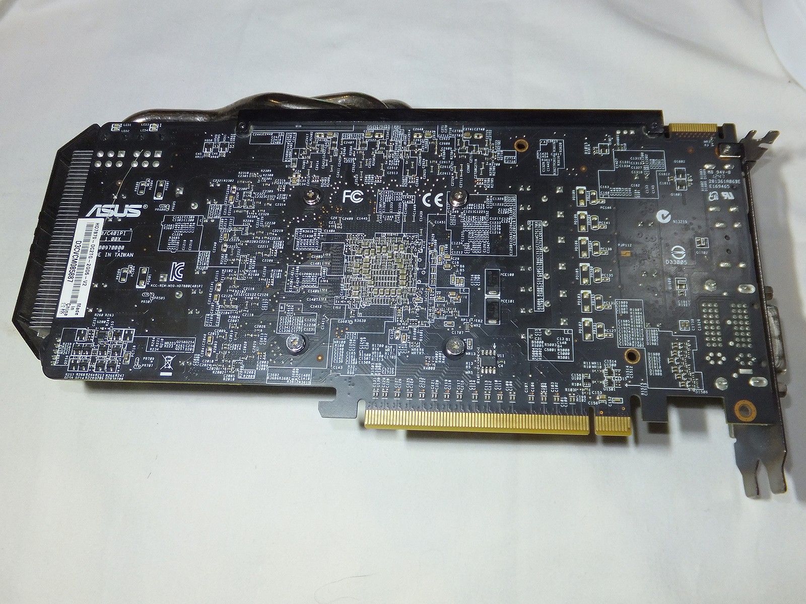

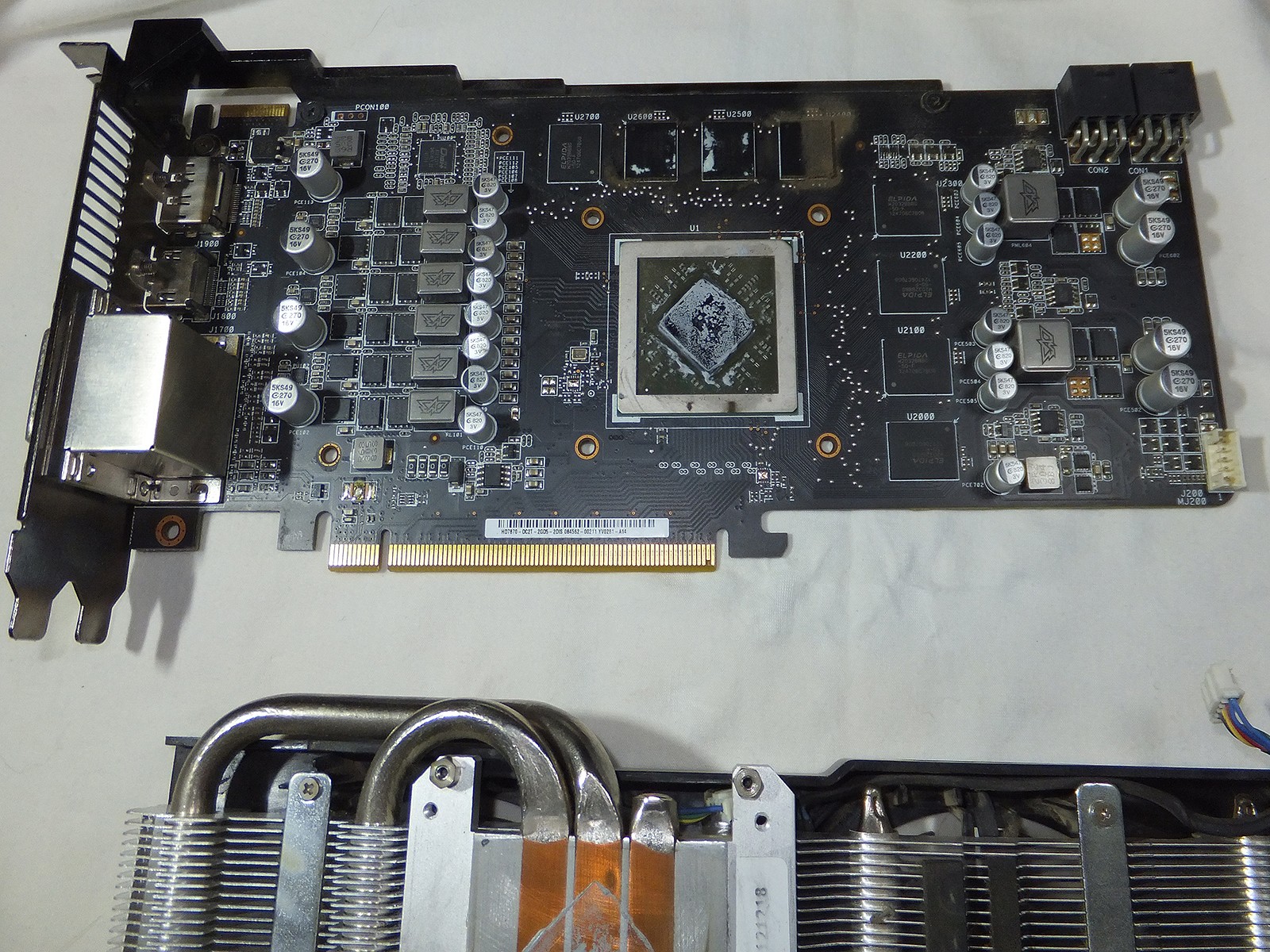

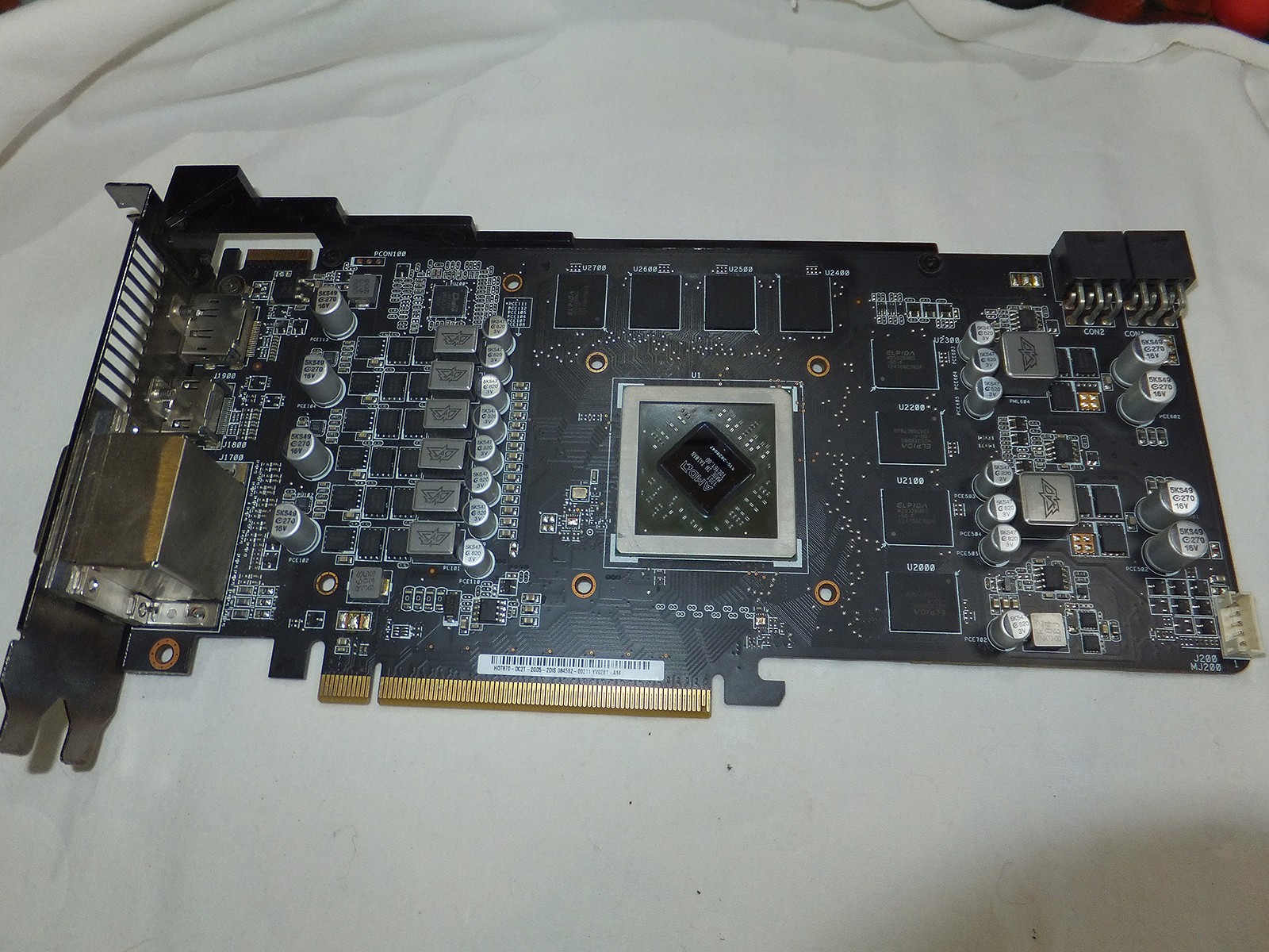

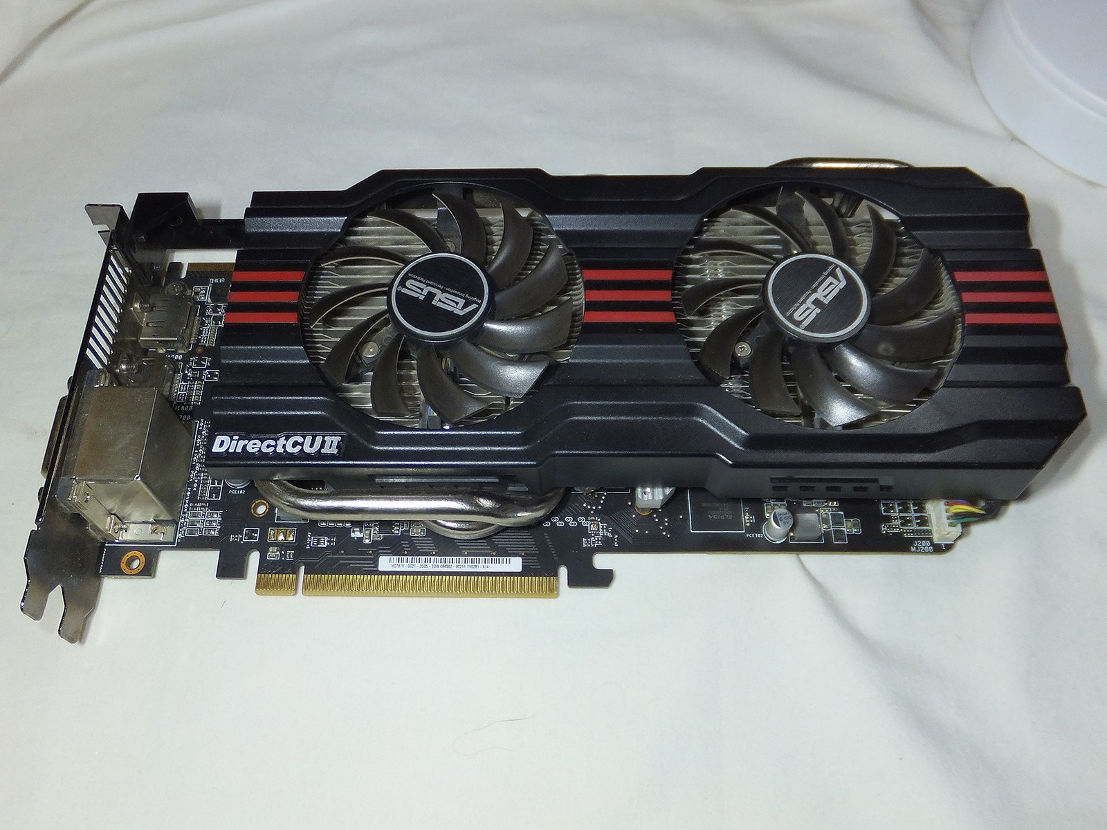

Сама по себе видеокарта выглядит неплохо, ничего не скрипит и не болтается (этому есть неприятная причина).
Asus пытались сделать вид, что позаботились об охлаждении чипов памяти, но на деле это выглядит жалко и смешно одновременно, целых 2 и 1/3 чипа памяти контактируют с охлаждением...
Впрочем, это никак не мешает видеокарте работать, благо текстолит способен отводить основную массу тепла через BGA пайку.
Сама плата в целом выглядит добротно, если не обращать внимание, что в разделе разработки (или маркетинга) Asus сидят люди которые решили запаивать конденсаторы "наоборот", тем самым вводя в заблуждение несведущих людей преднамеренно ухудшая ремонтопригодность своих продуктов (вероятность установки в неправильной полярности с последующим взрывом по косвенной вине Asus).

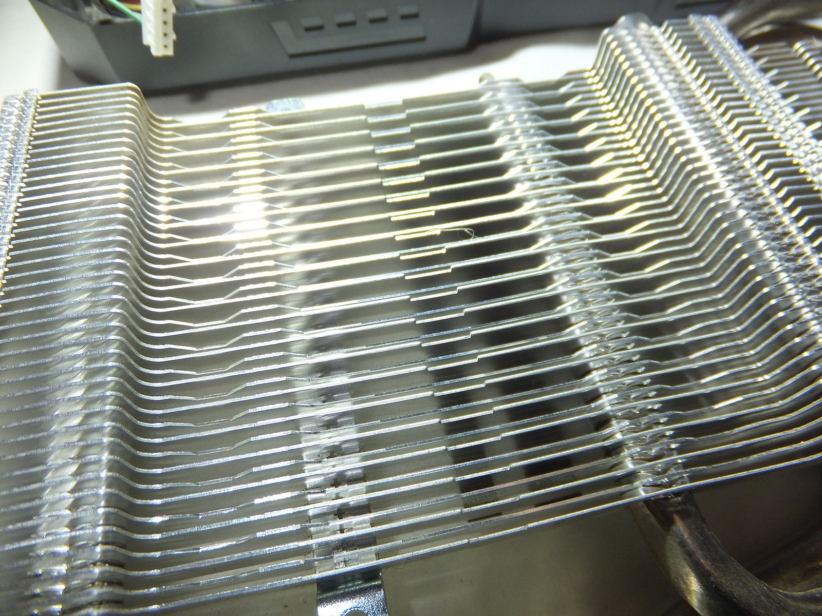

Система охлаждения не предусматривает снятие кожуха для чистки, для этого нужно снять систему охлаждения, открутить винты и аккуратно сорвать приклеенный к радиатору кожух.

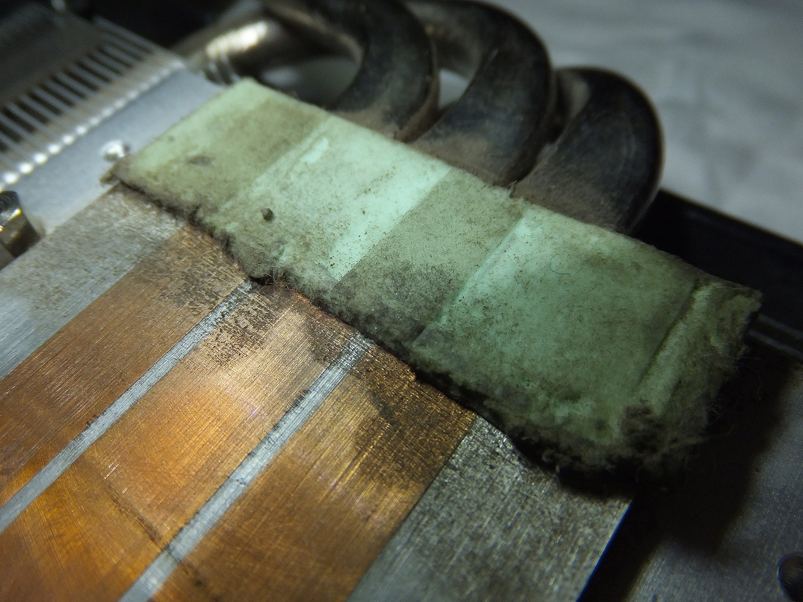

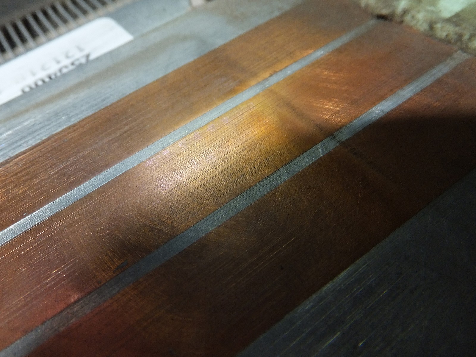

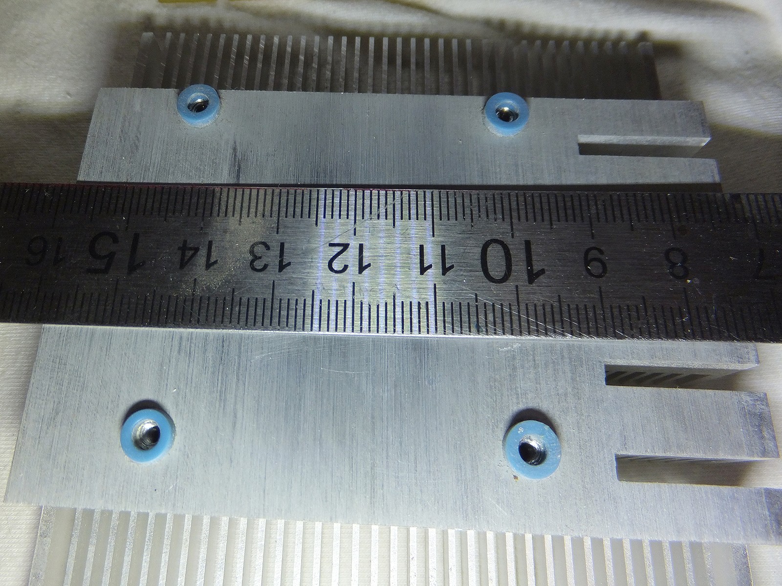

Хотя в целом радиатор выполнен грамотно, разумеется никакой пайки ребер к трубкам нет, да и если бы была то как правило это маленькая полоска припоя которая не всегда даже контактирует с ребрами охлаждения, так что я не вижу никаких проблем.
Пятак как всегда в царапинах, тут к слову уже обработано немного наждачной бумагой, а вот прокладка выглядит мерзко, но ничего страшного, все равно она не видна при работе...
Вместо предохранителей просто капли припоя во флюсе.
Впрочем, смысл в предохранителях есть только при нескольких условиях:
1) Откровенно бракованные комплектующие, которые представляют опасность короткого замыкания и взрыва.
2) Отвратительный дубовый блок питания с ужасными проводами который не понимает даже короткие замыкания, по сути тут идем к первому пункту.
В случае же нормальных рабочих комплектующих из которых была собрана видеокарта, смысла в предохранителях на видеокарте нет.

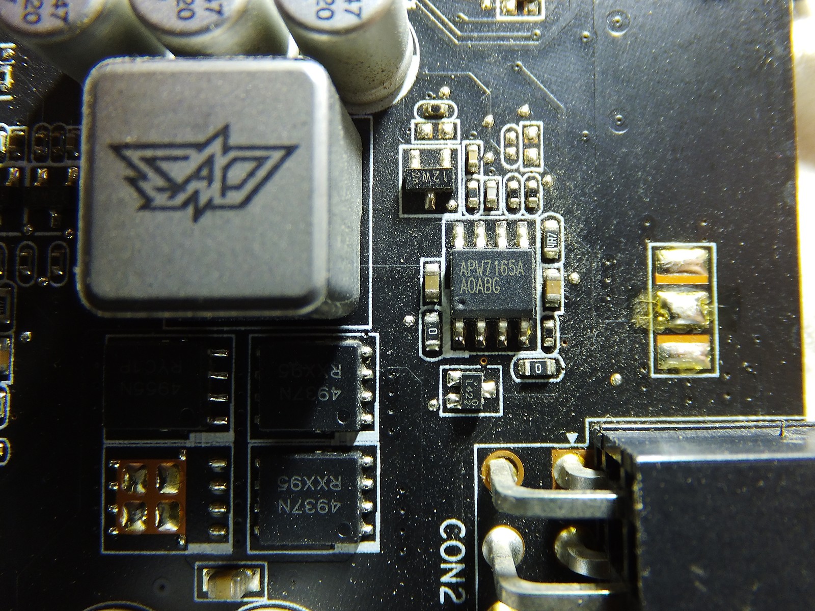

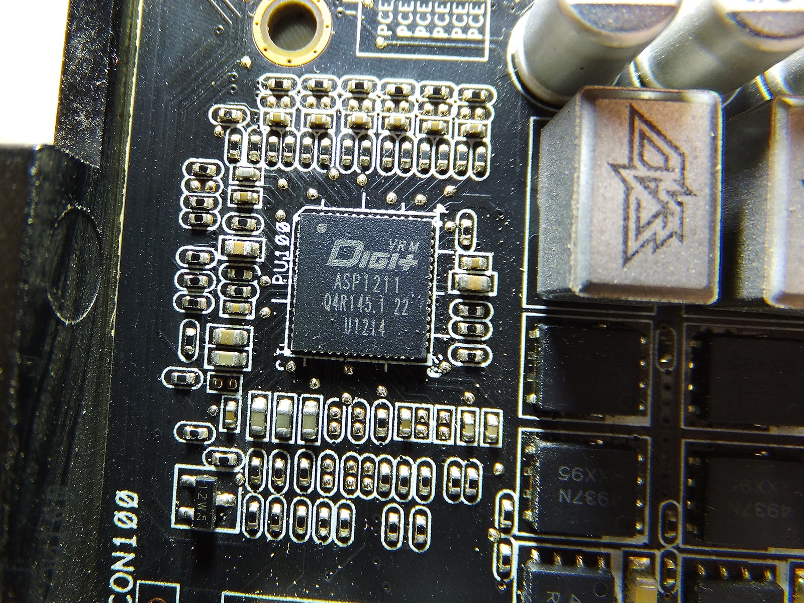

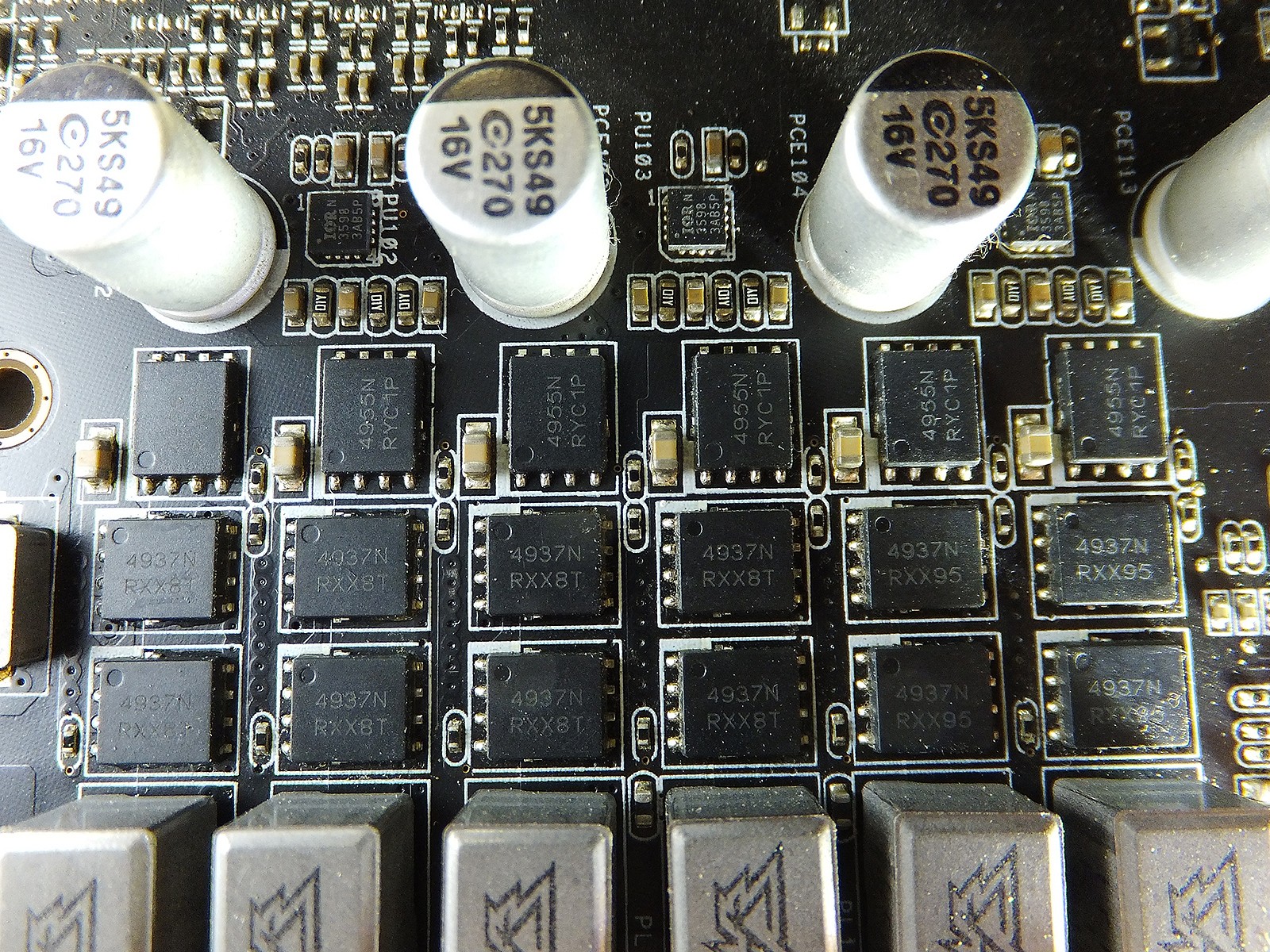

Цепи питания возглавляет непонятная Digi+ ASP1211 микросхема, на ресурсе Infineon такой не нашлось, в том числе внятный даташит на других ресурсах тоже не найден, как всегда в стиле Asus.

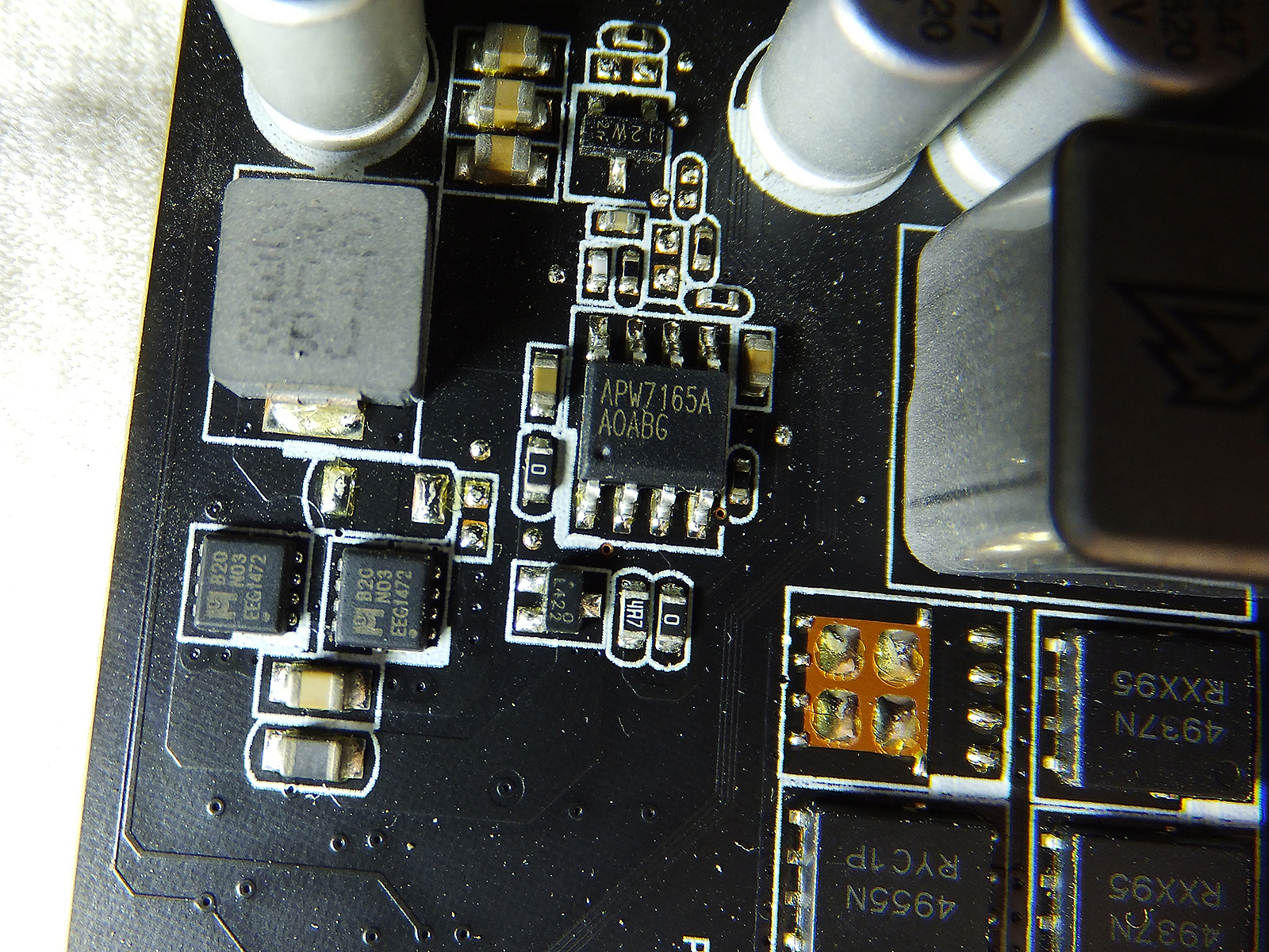

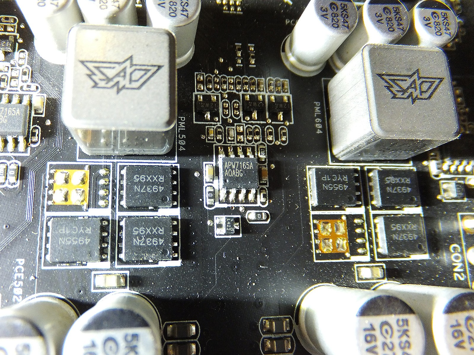

Всего можно заметить 6 (3+2+1) фаз, группа на 3 фаз состоит из 3x IOR 3598 3AB5P (150kHz - 1MHz) + 6x 4955N (до 210А имп.) + 12x 4937N (до 210А имп.), и еще 6 дросселей естественно.
Еще две фазы состоят из 2x APW7165A + 2x 4955N + 4x 4937N.
Оставшаяся фаза состоит из APW7165A, но в качестве рабочей силы использовано две штуки B20N03 (до 48А имп.).

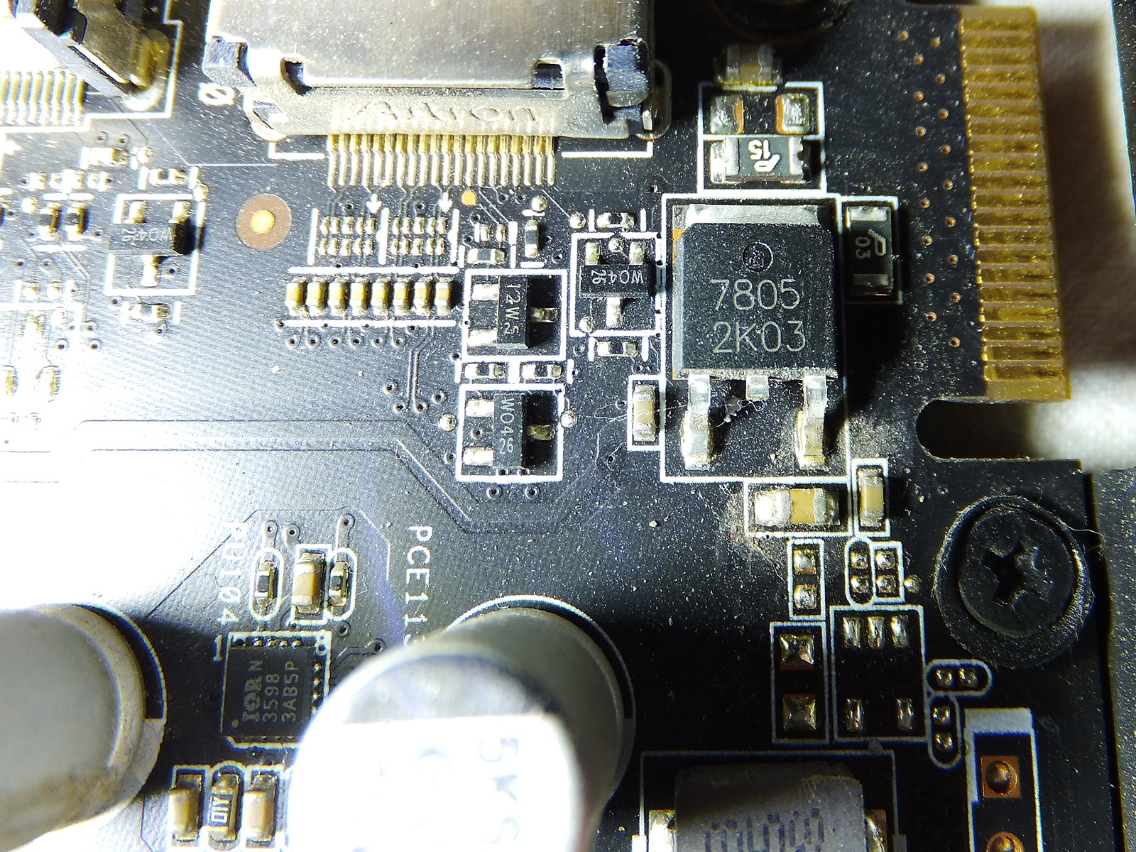

Возле коннектора PCI-E расположился EM5103, и 7805 возле коннектора CrossFire.
Прошивка расположена в 1 Мбит SPI флешке Pm25LD010.
Чипы памяти Elpida W2032BBBG-50-F (2G, 16K/32ms, 16 banks, 1.5v, 0.40ns 5.0Gbps).

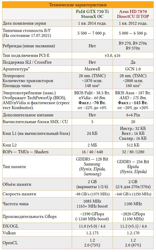

Технические характеристики
* - Более подробная информация по соотношению к версии архитектуры, могут быть неточности т.к. я не владею всеми возможными экземплярами видеокарт.

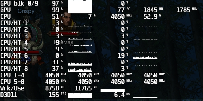

Прежде всего хочу отметить план электропитания Windows, чтобы не случилось никаких недоразумений из-за разных частот на ядрах я установил минимальное состояние ЦП в 100%, таким образом все ядра 2700x работают на одной частоте около ~4.05 ГГц при стандартном бусте.
Если оставить настройку по стандарту, то одно ядро достигает ~4.35 ГГц, но другие ядра всего 2.1 - 3.2 ГГц, у меня просто нет особого желания отключать буст и устанавливать фиксированную частоту на процессор из биоса ввиду нецелесообразности.
Можно получить следующую ситуацию если бустом поднято только одно основное ядро, а второстепенные на низких частотах (Diablo III, GTX 1070, R7 2700x):
Согласитесь, ничего приятного нет от потери ~20% производительности только потому что игре важно не только главное ядро (что работает на частотах 4.25 - 4.35 ГГц), но и второстепенные.
Отдельно отмечу, нагрузка ядра напрямую связана с его частотой, 19% при 1 000 МГц это не одно и то же как 19% при 10 000 МГц, условно в первом случае работа будет выполняться со скоростью 19 гфлопс, а во втором случае 190 гфлопс.

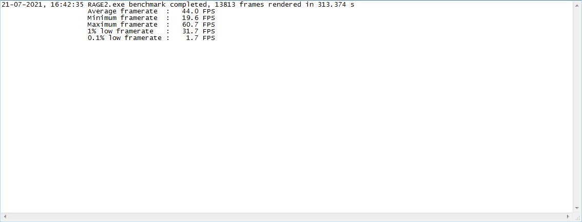

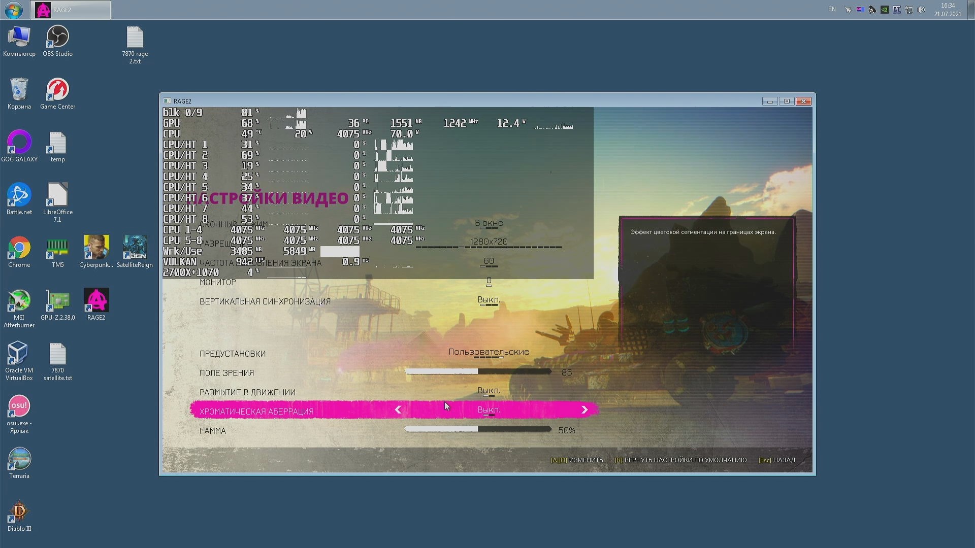

Rage 2 (Vulkan)

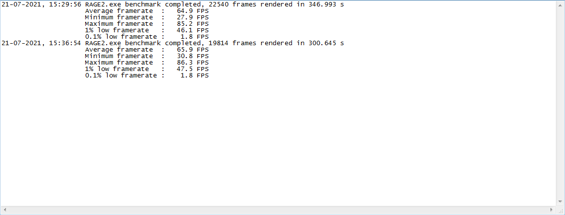

Исходя из результатов полученных при тестировании Phenom II x4 830, данная игра позволит немного переполнить видеопамять (2.4 ГБ при максимальном качестве графики), и это случилось.
Если вдруг у видеокарты недостаточно видеопамяти, то игра на Vulkan API значительно теряет производительность, какая бы видеокарта не была мощная, производительность упадет неадекватно сильно, и такое же поведение я раньше замечал в игре Doom с Vulkan API.

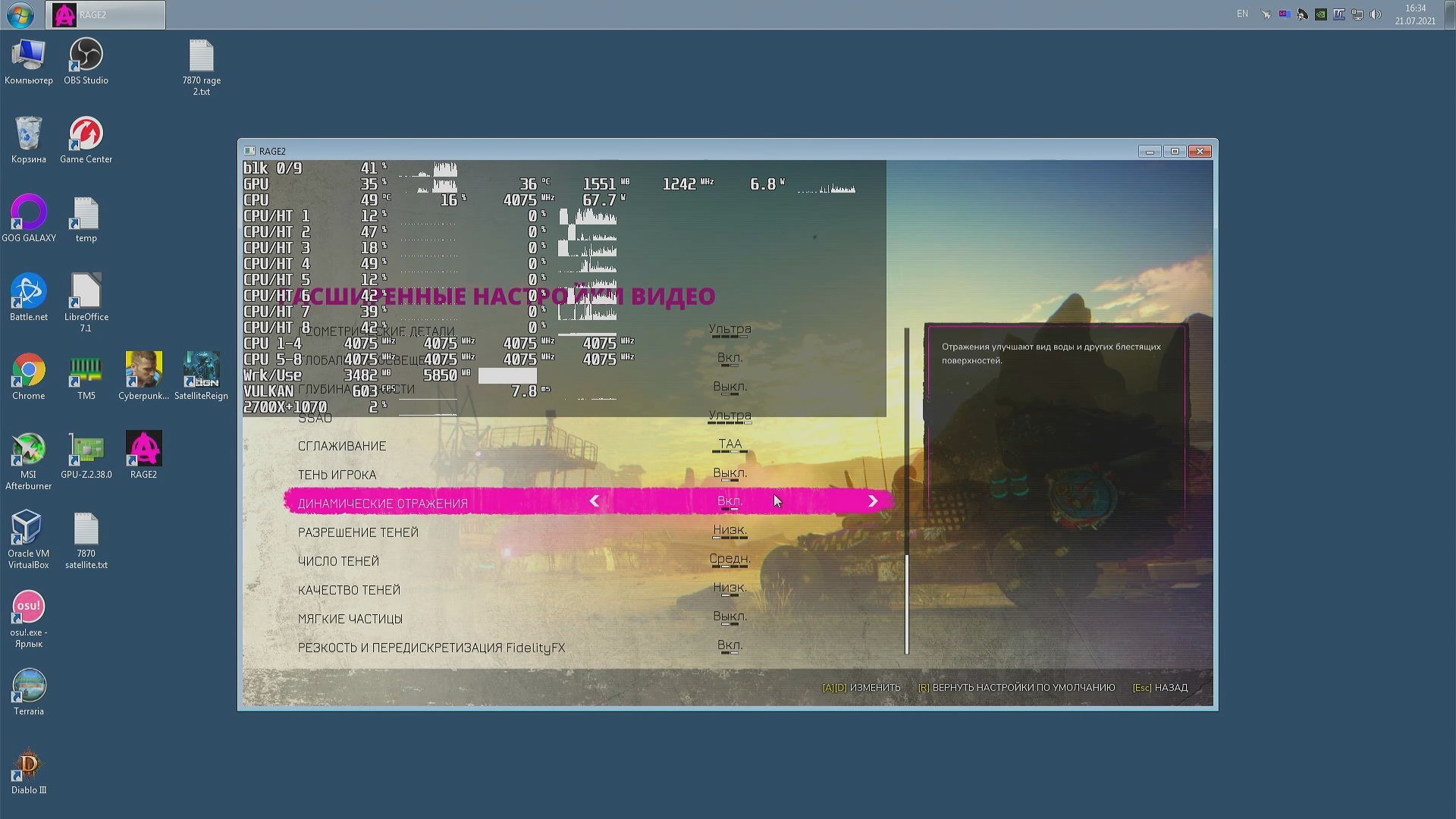

Настройки игры следующие:
Игра не использует более 8 ядер, даже во время загрузки ресурсов второстепенные потоки не используются игрой, между ядрами нагрузка относительно равномерная.
Asus HD 7870 DirectCU II TOP:
На высоких настройках графики если видеокарта даже и потянула бы, то не поиграть т.к. видеопамяти для работы требуется больше чем у видеокарты есть, и Vulkan API начинает выдавать слайд шоу при нехватке памяти на видеокарте.
Но в целом если настроить, то можно получить вполне приемлемую производительность в 720p разрешении со средними настройками, хотя очевидно что игре нужно больше 2 ГБ видеопамяти, чтобы работать без просадок по 0.1%.
Palit GTX 750 Ti StormX OC:
Играть было не всегда комфортно, можно сказать на грани с провалами ниже комфортной производительности, определенно нужно снижать настройки графики.
А еще пересмотрев видео я заметил что видеофайл записан с проблемами на 4:20, вероятно OBS постарался и накосячил в видео т.к. исключено что это карта захвата напортачила отработав всего 4 минуты (через софт кроме ОБС карта захвата часами без проблем записывает поток).
Возможно и другие файлы могут быть "испорчены" OBS, т.к. я все записывал на одинаковых настройках OBS.

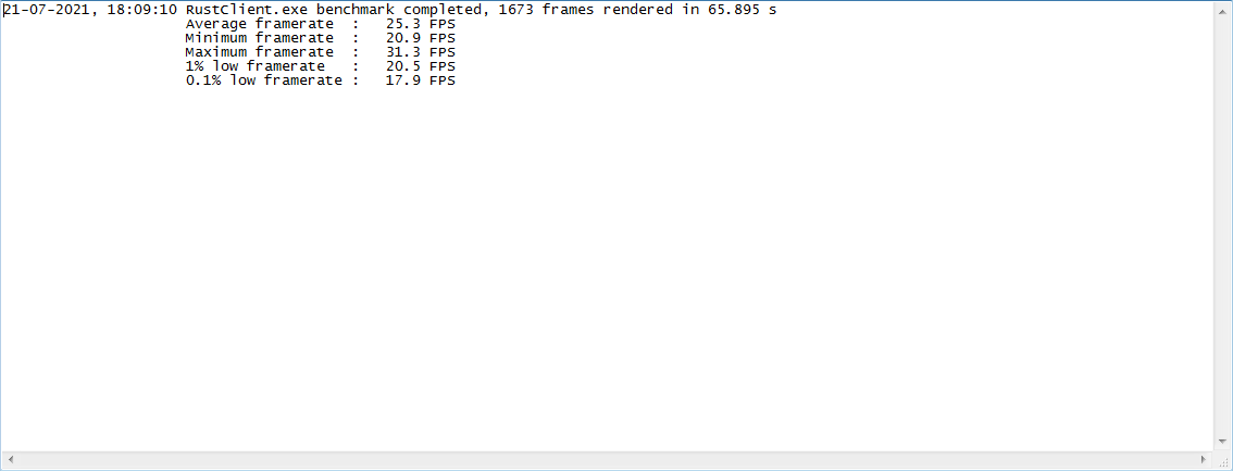

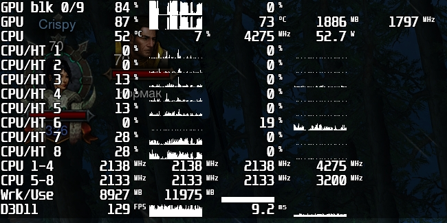

Самая требовательная игра к ОЗУ среди всех игр протестированных, ради этой игры мне пришлось использовать Corsair LPX Kit на 32 GB, ибо игра потребляет более 16 GB ОЗУ вместе с операционной системой.
Отмечу что 17 ГБ занятой памяти это еще "мягкий" результат, в зависимости от драйвера, фоновых приложений, игрового мира и времени игры потребление памяти способно возрастать более чем за 20 ГБ.
В целом снизить настройки и можно будет спокойно играть с более высоким FPS, ничего примечательного.
Аналогично как и HD 7870, только снижать настройки нужно будет гораздо сильнее.

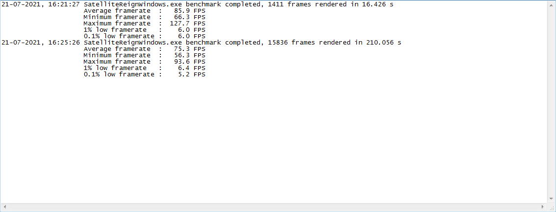

Satellite Reign (DX11)
Эта игра у меня появилась буквально на днях, почему бы не проверить её?
Нет, игра у меня не "пиратка" и не репак, это лицензия GOG, я просто прохожу через двери не открывая их, такой забавный косяк есть в игре.

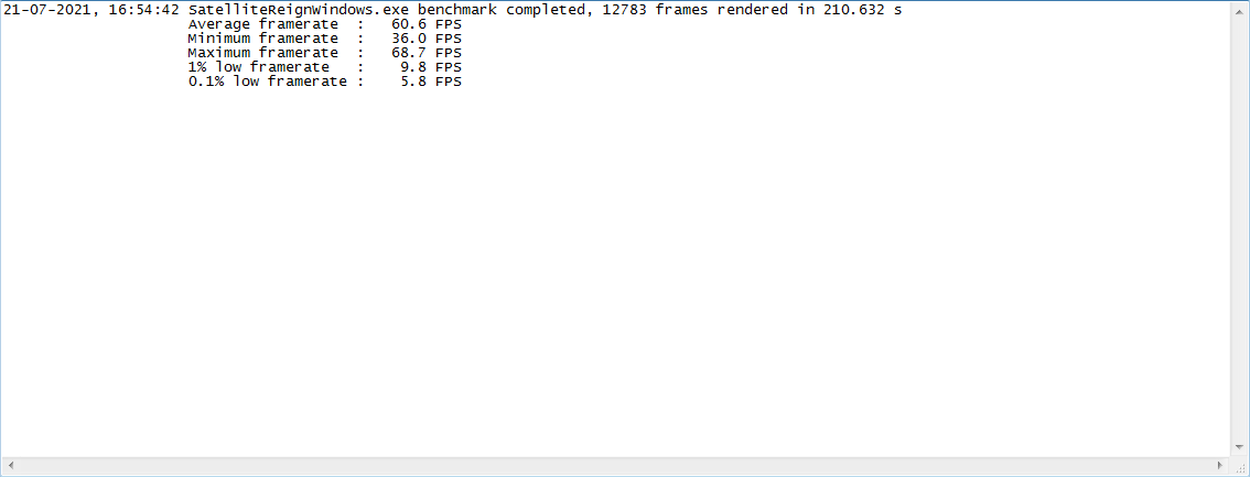

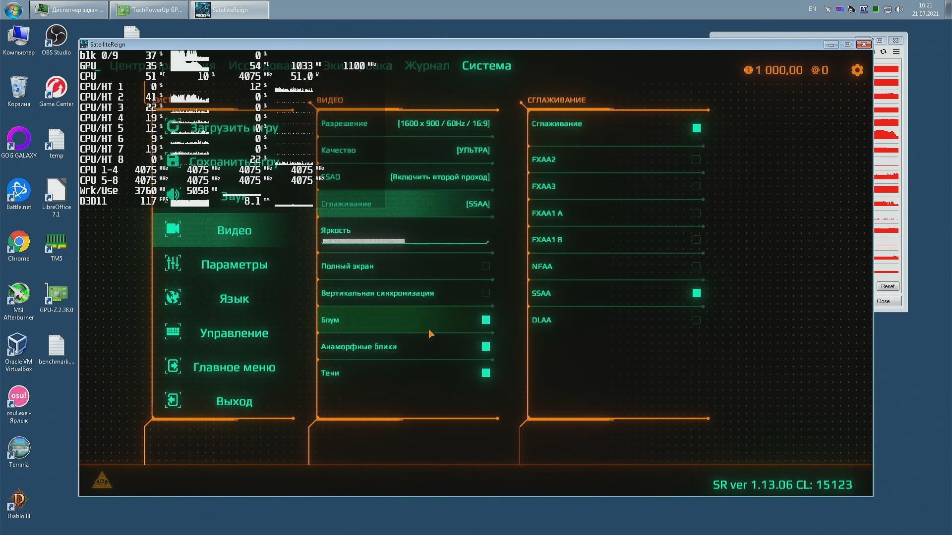

Настройки графики следующие:
Игра не трогала более 8 ядер, причем основная работа распределена между тремя ядрами, остальные занятые ядра имеют незначительную нагрузку.
Производительности видеокарты определенно достаточно для этой игры, вероятно при повышении разрешения нужно будет жертвовать сглаживанием и настройками, но в целом уровень производительности хороший, местами даже 2700X смог оказаться "бутылочным горлышком", но совсем немного так что закроем на это глаза.
Уровень производительности вполне приемлемый, повышение разрешения определенно потребует снижать настройки графики.

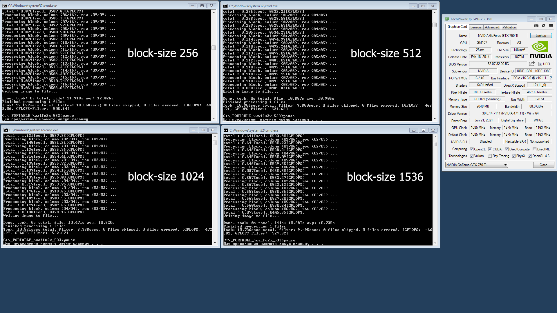

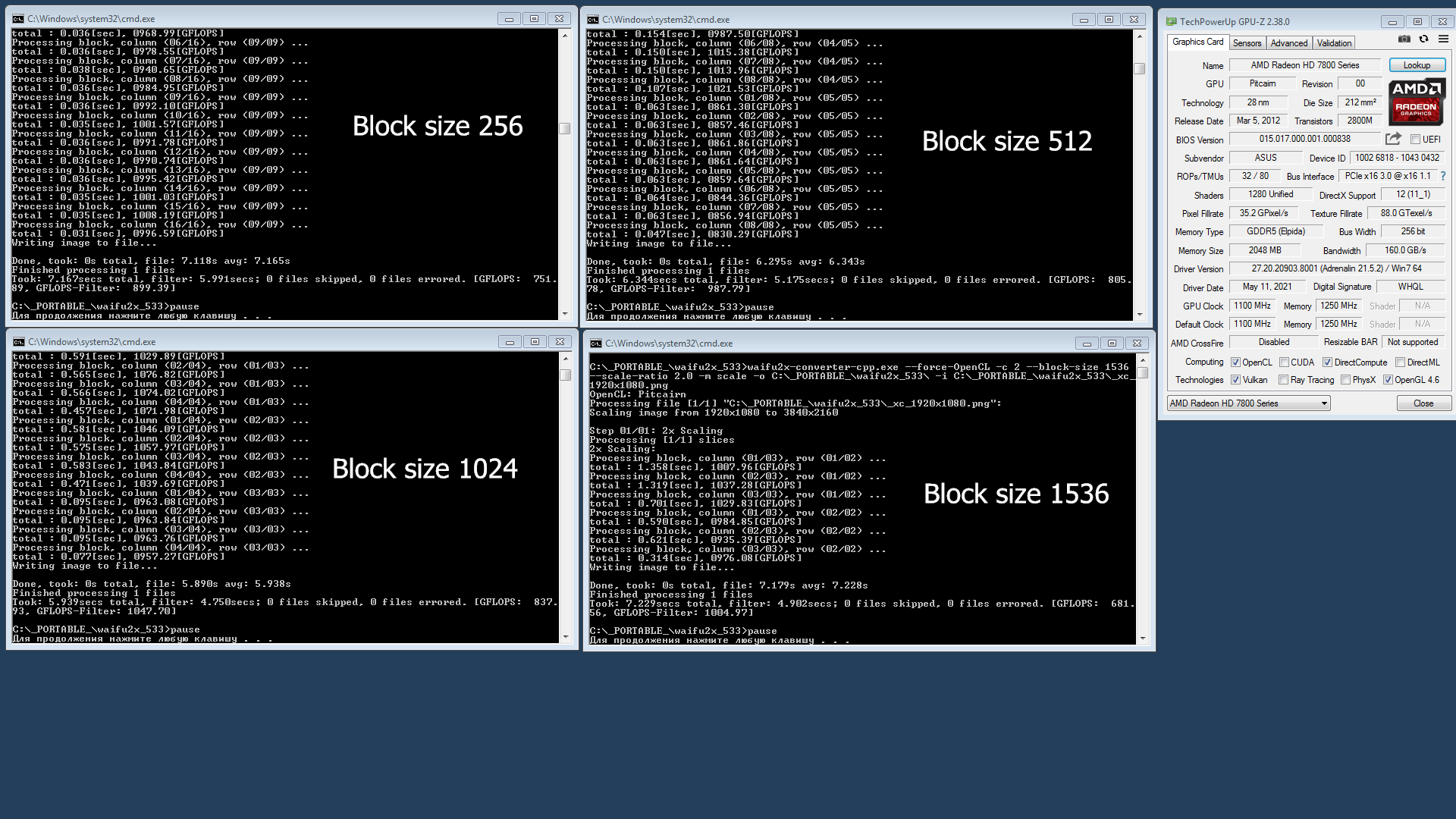

Waifu2X (DeadSix27 5.3.3 - OpenCL/OpenCV)
Я уже делал сравнительное тестирование в данной утилите, и даже сделал гайд по использованию утилиты Waifu2X от DeadSix27.
Но драйвера сменились, видеокарта новая появилась, хоть я и буду использовать старые изображения, но результаты могут быть несравнимы в полной мере со старыми, потому старые результаты я не буду добавлять в сравнение.

Если в играх GTX 750 Ti иногда может показать неплохие результаты, то в случае обработки изображений с помощью ИИ ситуация кардинально отличается в пользу HD 7870.

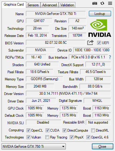

Обычная рабочая частота в играх для GTX 750 Ti оказалась на уровне около 1240 МГц, разгон позволяет получить около 1330 МГц (я не использовал данный режим работы длительное время) с падениями частоты ниже этой отметки из-за лимита мощности, что определенно не позволит даже теоретически догнать старую HD 7870.

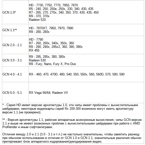

Хотя не стоит забывать про возможные проблемы с вычислительными шейдерами у GCN 1.0 (Pitcairn), AMD Radeon ProRender использовать вместе с HD 7870 не выйдет, нужна видеокарта с архитектурой GCN 1.1 (Tahiti) и выше.
