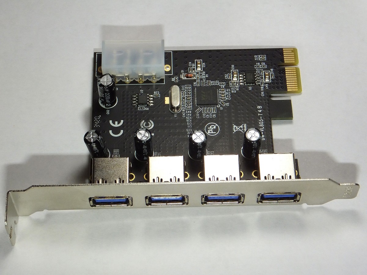

Сама плата упакована в антистатический пакет, любители литературной вселенной SCP наверняка приметят круглый знак с тремя стрелками, что присутствует на подобных пакетах, правда это альтернативный символ чувствительной техники к электростатическим разрядам.
Из начинки кварц на 25 МГц, SPI флешка на 4 Мбит XT25F04B, основную работу делает микросхема от VIA в лице VLI VL805-Q6, а преобразованием питания занят Techcode TD5830B, но он не занимается питанием USB портов.
Еще можно заметить развязку между контроллером и сигнальными линиями USB портов в виде керамических конденсаторов, это хорошо, а еще универсальность платы, на ней есть разводка для подпайки как Molex, так и SATA гнезда питания.
На плате есть наклейка со ссылкой на драйвера...
Конечно же по ссылке все на китайском, но это не проблема.
Главная проблема в том, что на сайте требуют "местную" валюту для скачивания в размере 5 единиц, в общем классический развод, это не наш метод.
