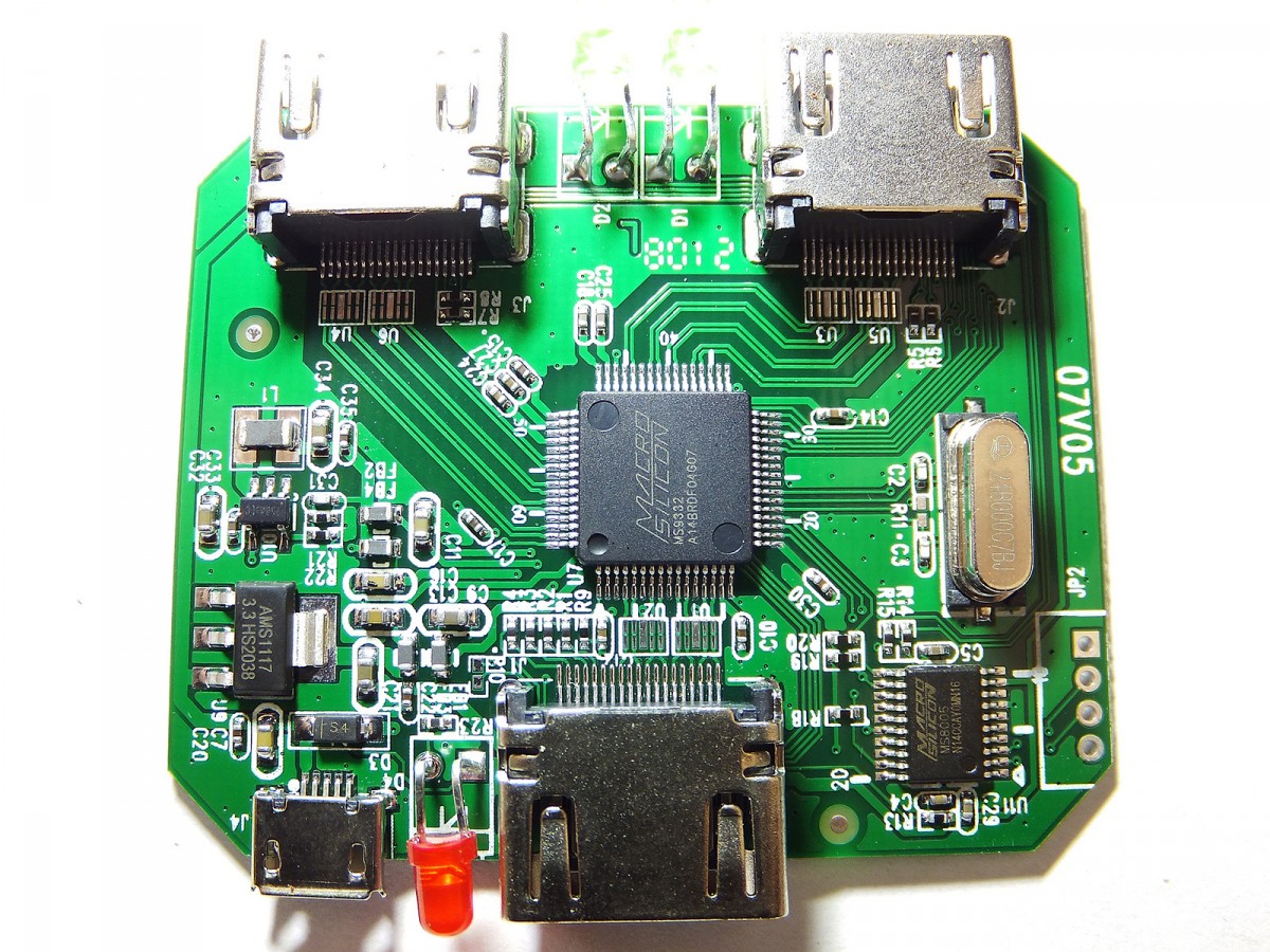

Первый в разборку пошел пластиковый вариант, мне было достаточно одной плоской отвертки и 10 секунд времени, чтобы разобрать это изделие.
Внутри меня поджидал вездесущий MacroSilicon, причем в двух экземплярах, я ничего против не имею, они отличные чипы выпускают за свою стоимость.
Главный процессор MS9332, вспомогательный MS8005, питание 3.3в обеспечивает старый добрый AMS1117.
Пожалуй ничего интересного больше нет в маленьком адаптере с пластиковым корпусом, потому перейдем к более серьезному варианту.
