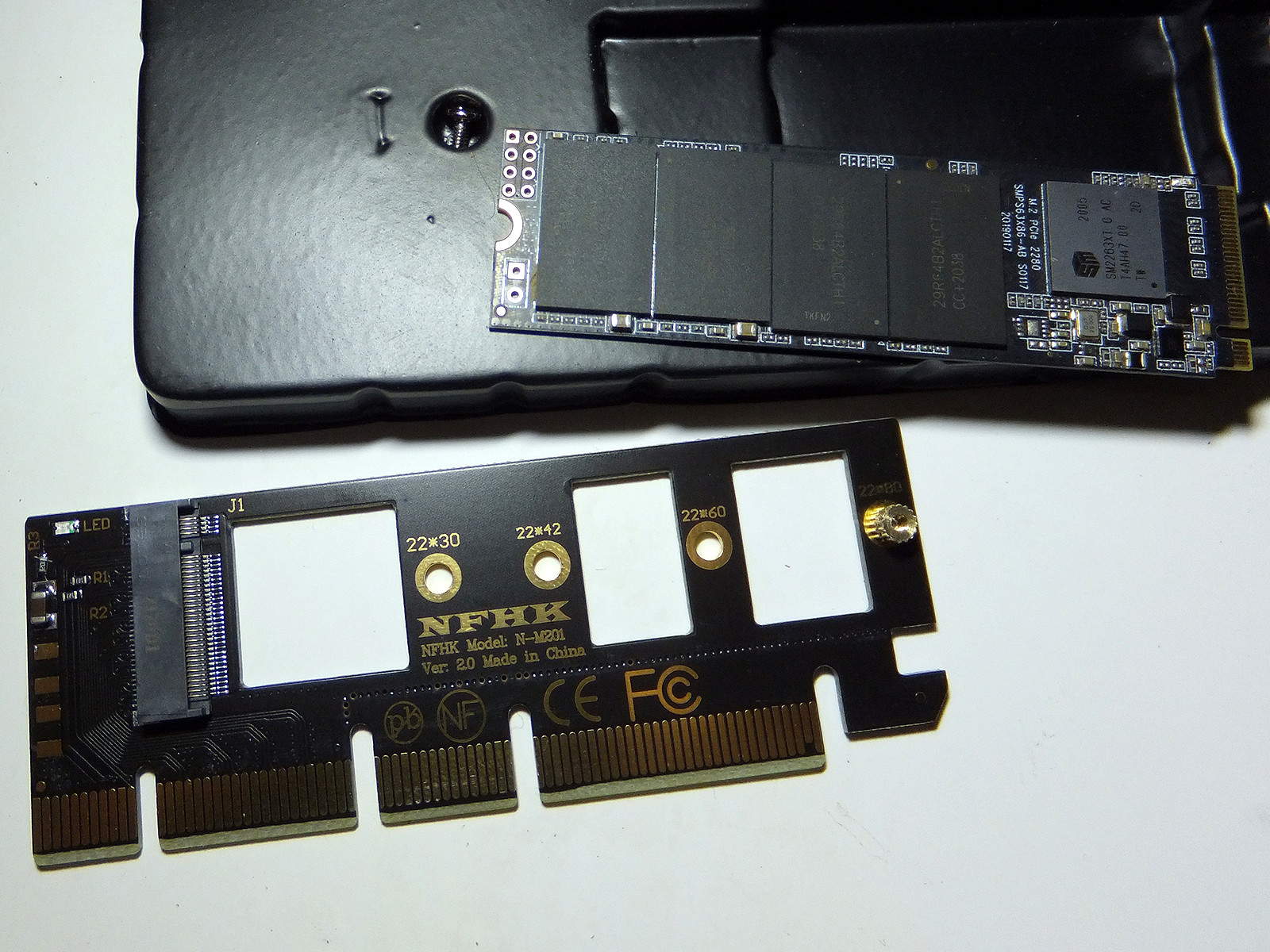

Из упаковки обычный пакетик, ничего примечательного с первого взгляда, однако я заметил не пропаянный резистор индикатора:
По разводке платы можно заметить что разведены все 4 линии PCI-Express, причем обращаю внимание, это не контроллер, а простой переходник, SATA накопители работать в таком переходнике не будут.

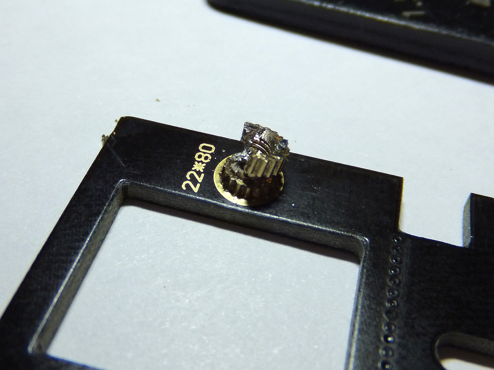

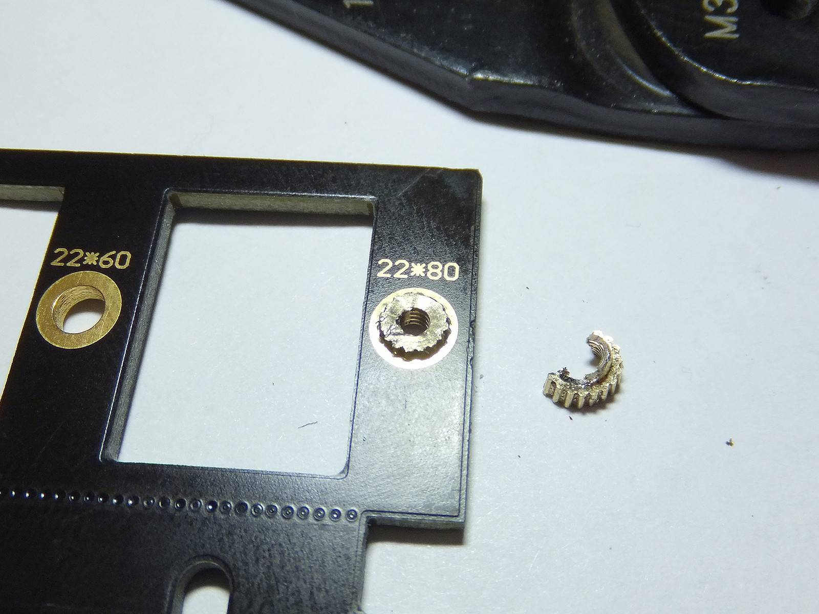

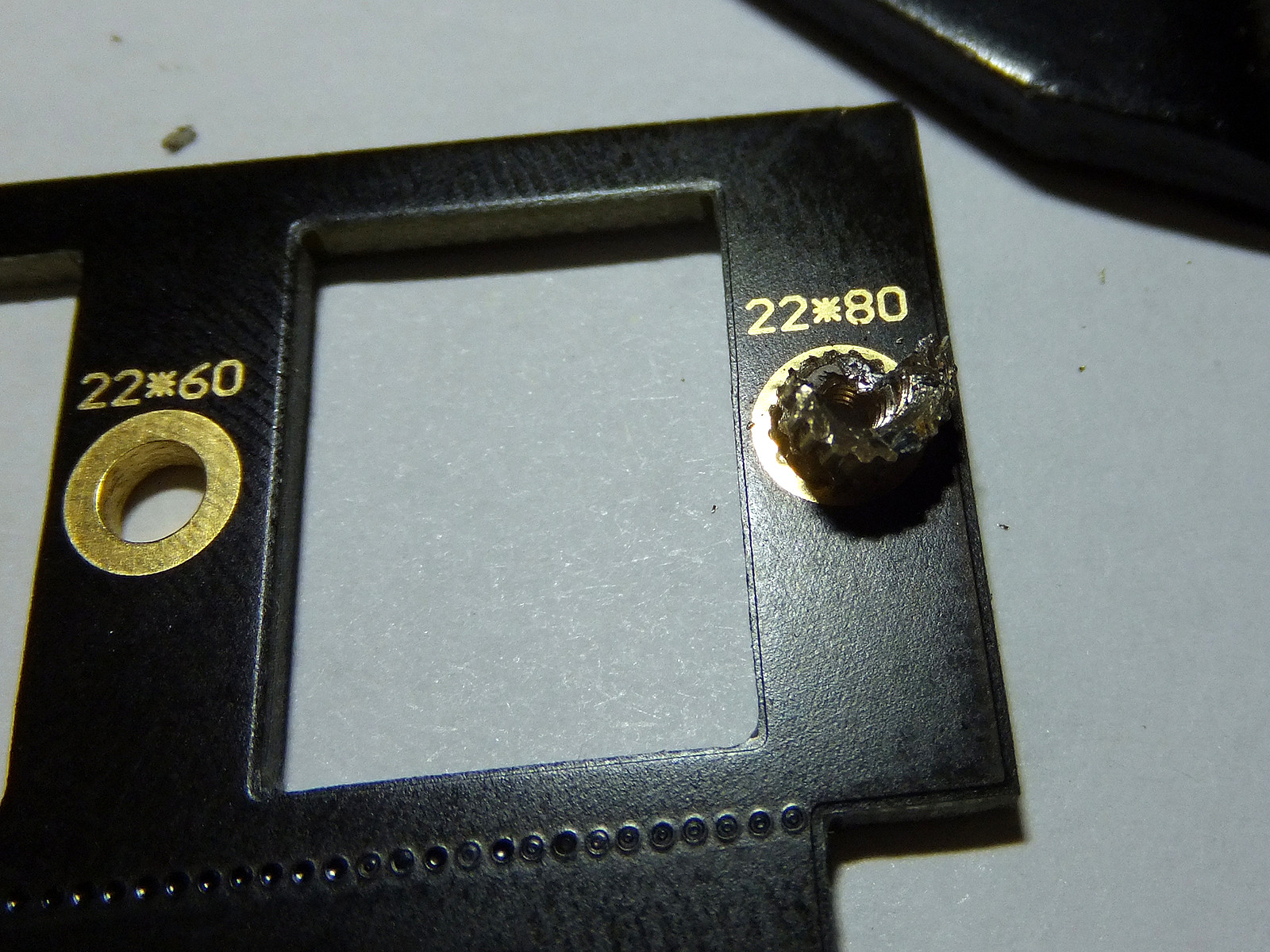

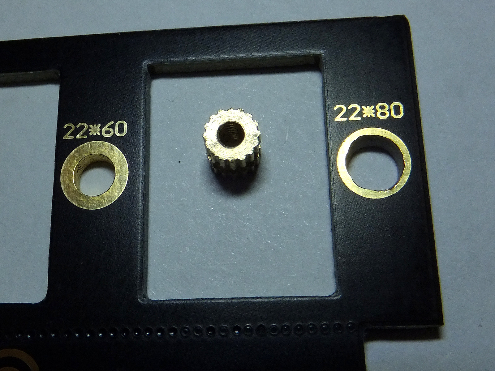

А вот с чем действительно могут возникнуть проблемы, так это с опрессовкой втулки в нужное отверстие, без надфиля это прямая дорога к поломке чего нибудь.

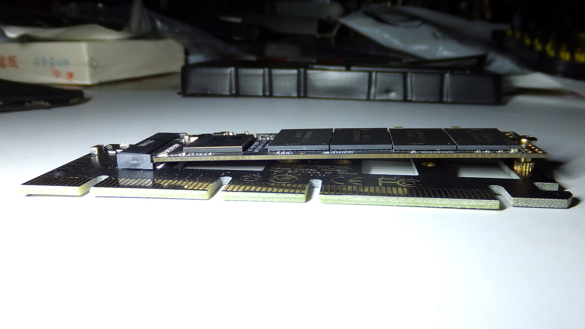

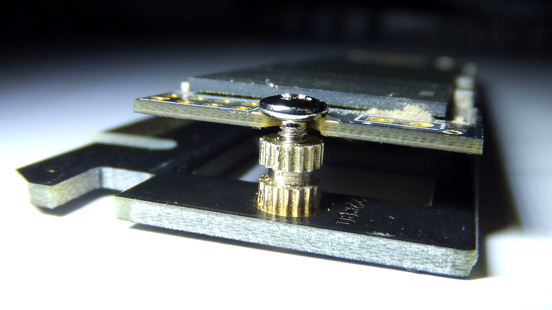

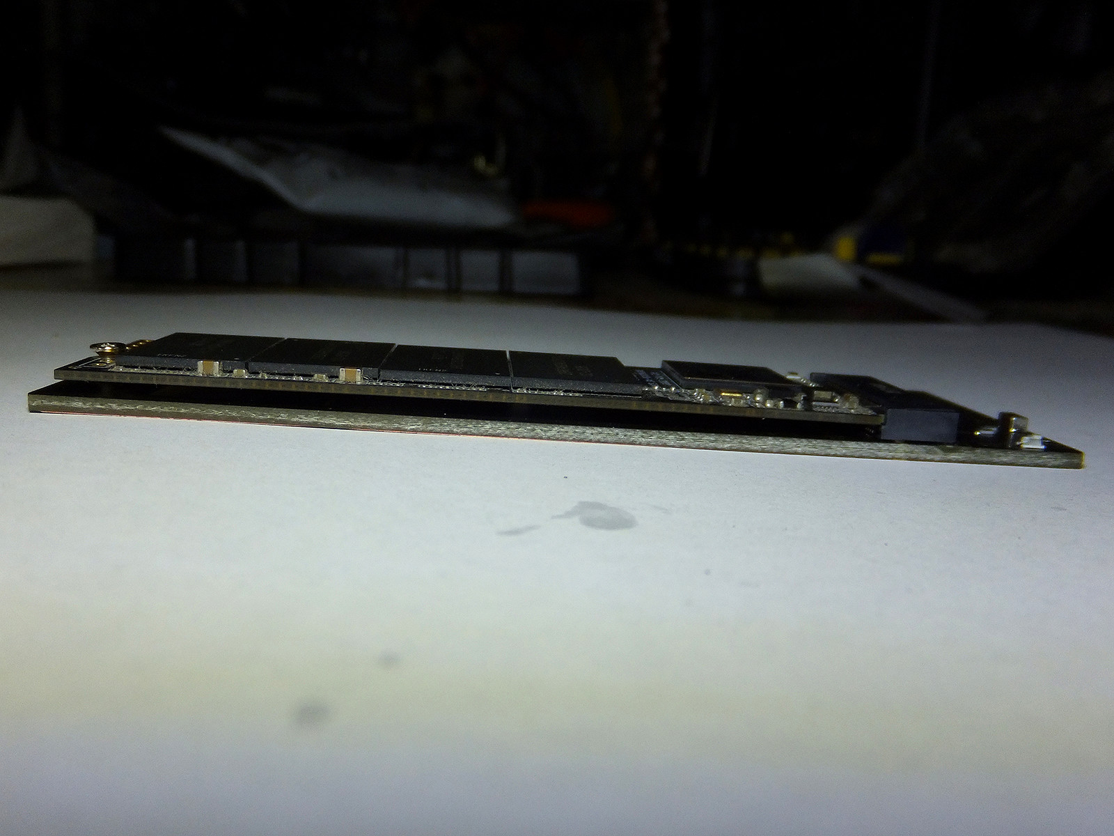

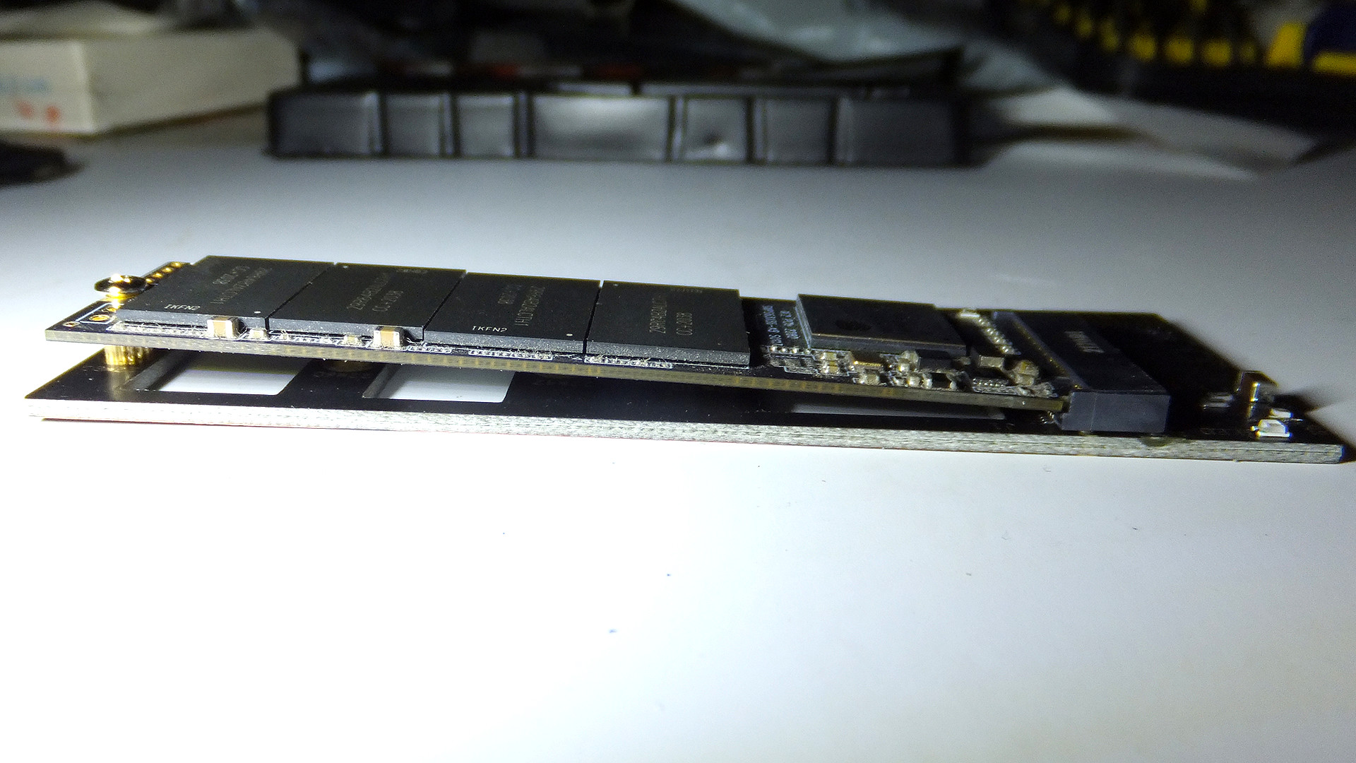

Однако можно просто прикрутить винтом комплектным, но в таком случае SSD будет установлен под наклоном небольшим, что не есть хорошо, хотя в случае 2280 размера оно будет и так работать.
Но у меня есть надфили подходящие, я попытался все же увеличить отверстие и запрессовать втулку, как можно заметить, получилось у меня это не лучшим образом, в схватке прочности победил текстолит...

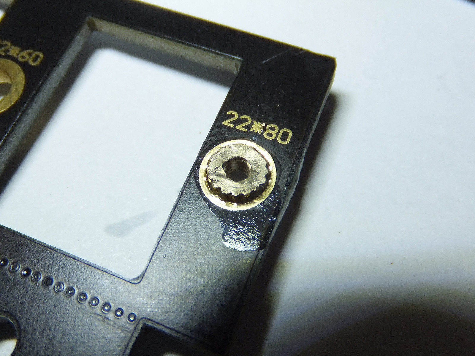

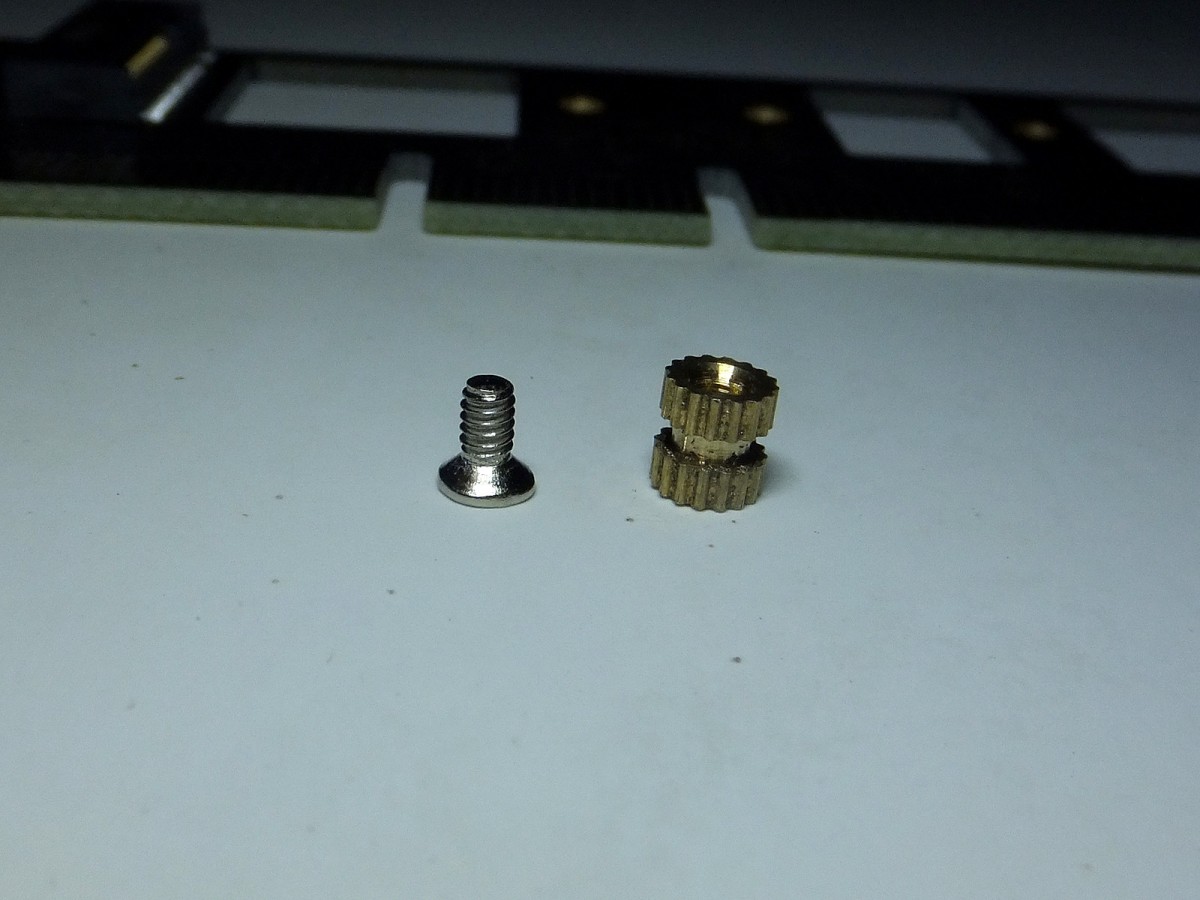

Но это не помешало мне оставшуюся половинку втулки запрессовать и закрепить супер клеем.
Хм, а что если эту втулку изначально нужно было разломать на две части и использовать половинки...

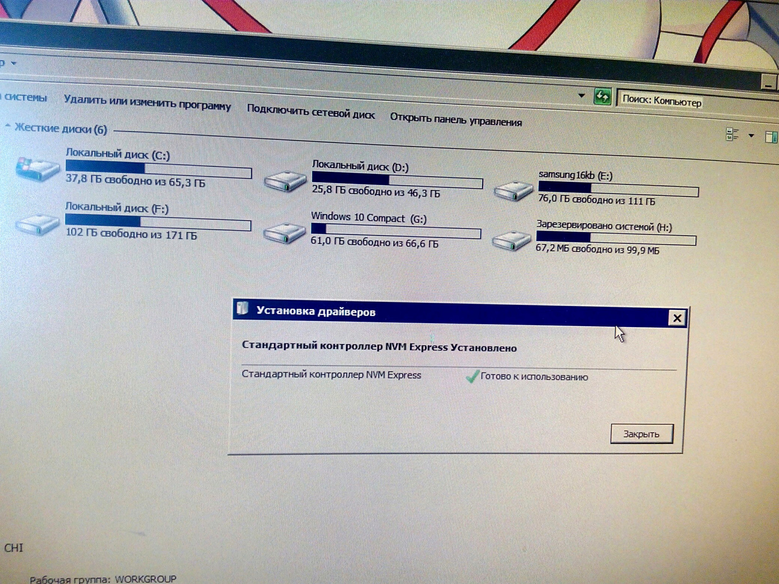

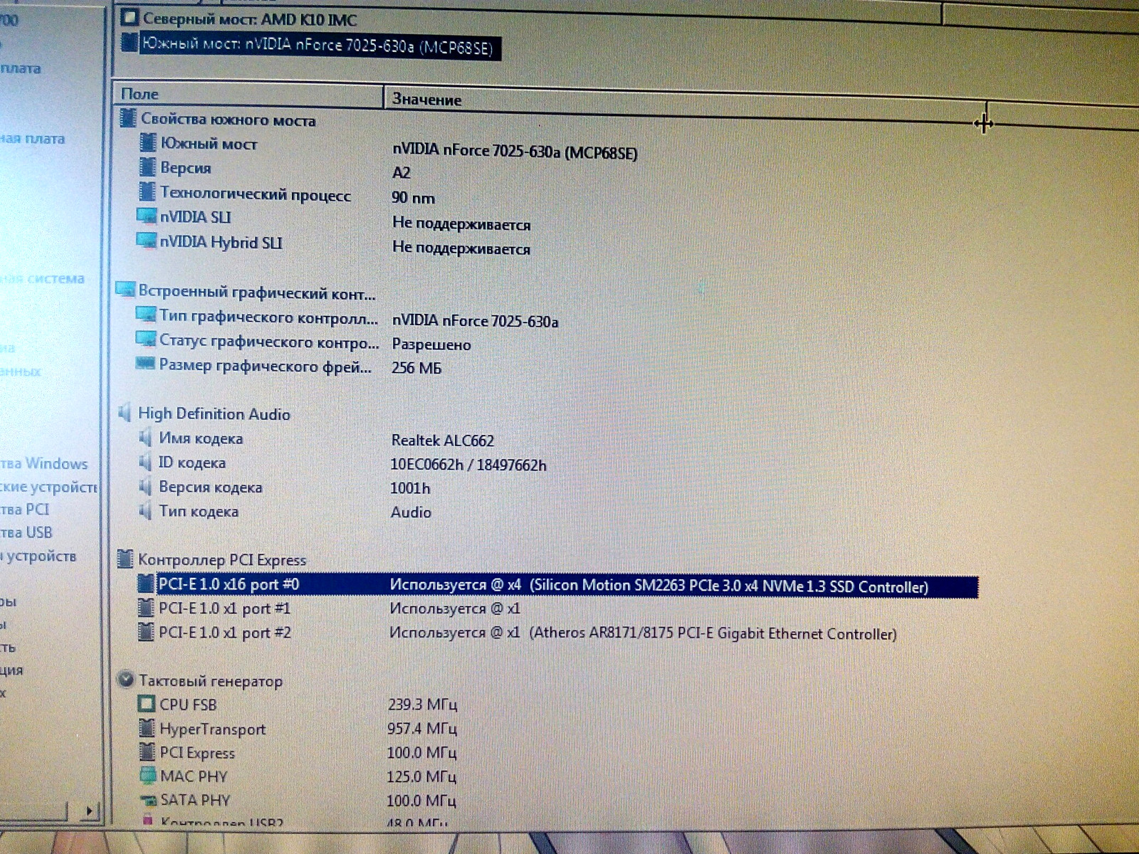

Использовать для проверки переходника буду проблемный SSD от KingSpec (-= ссылка =-), он буквально на днях начал создавать серьезные проблемы при использовании, а так же полностью исправный Samsung 970 PRO.

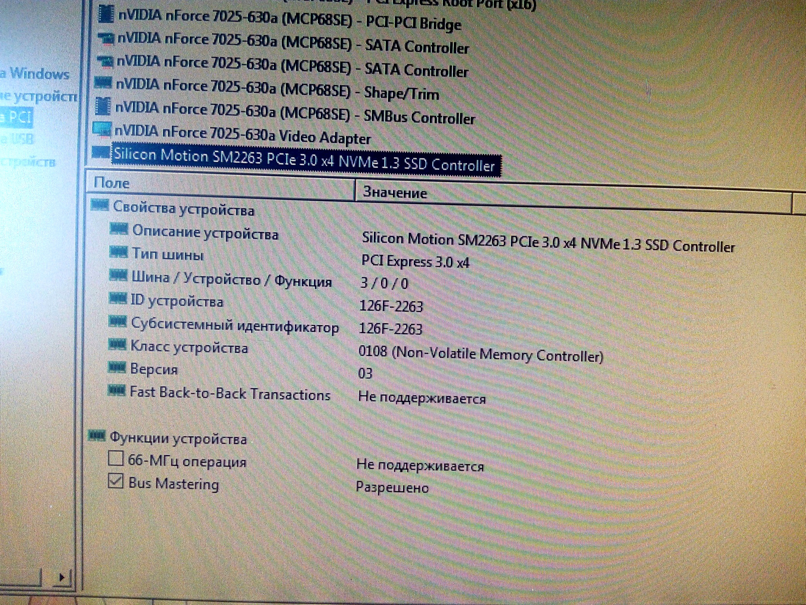

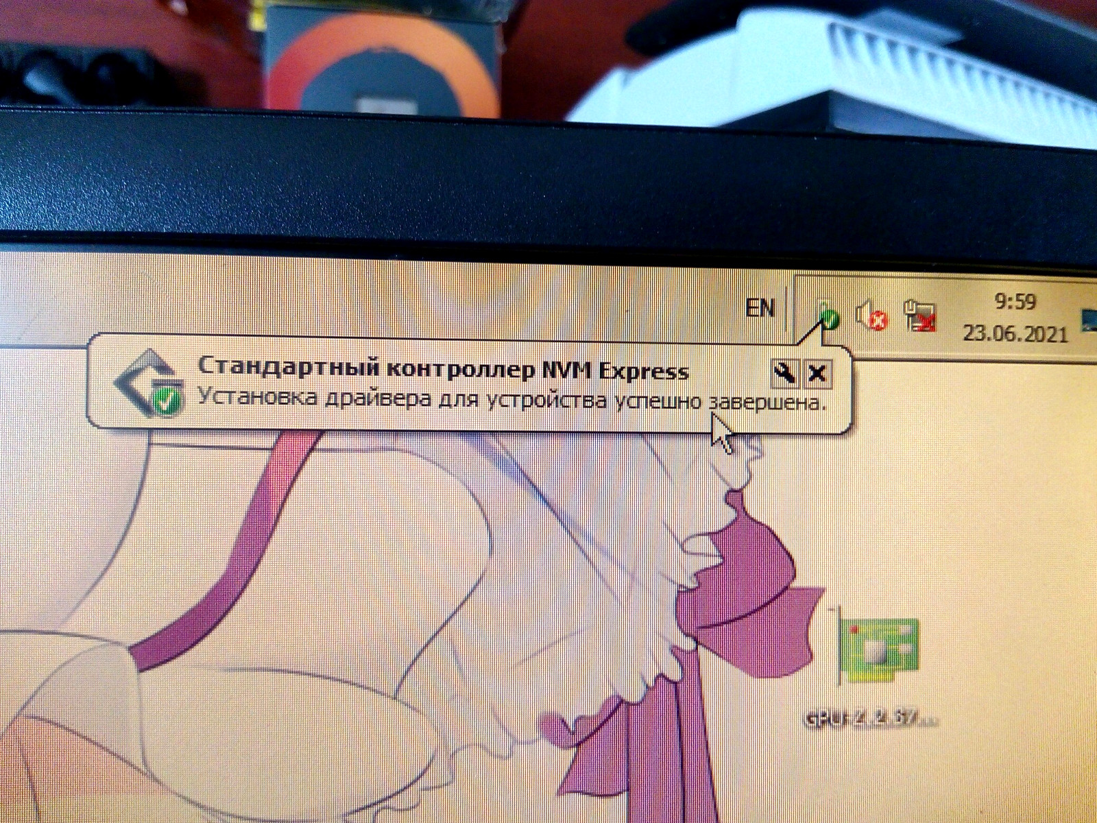

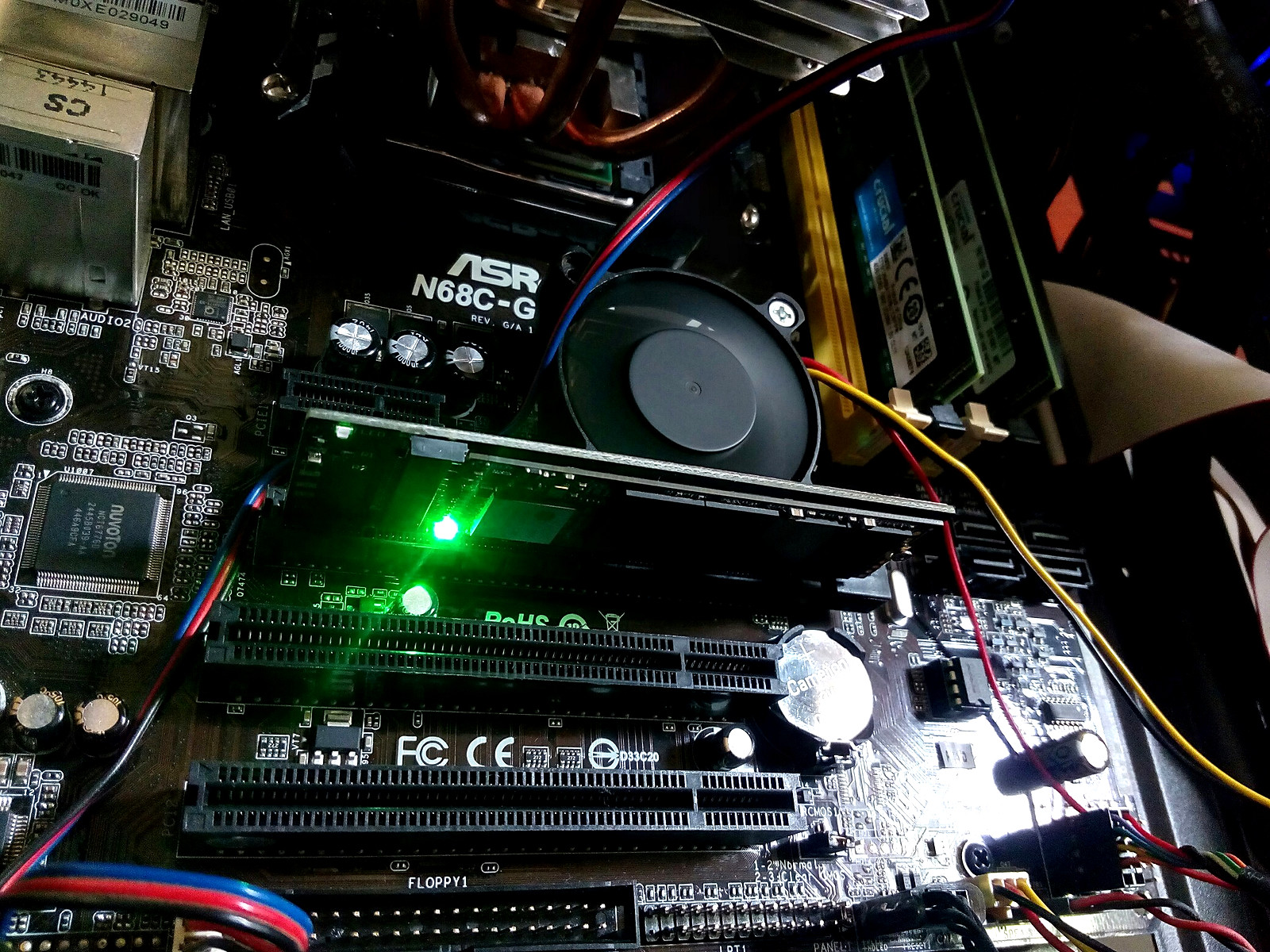

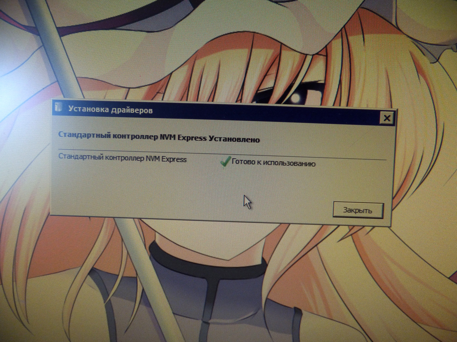

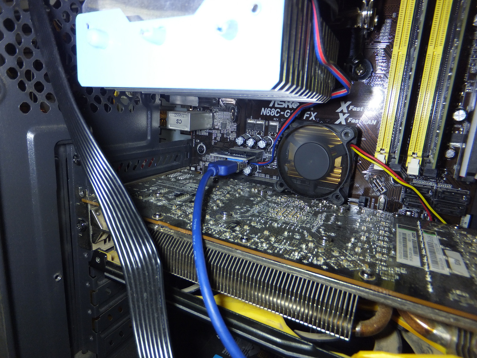

Тут никаких сложностей не возникло, просто подключил в x16 слот и все сразу заработало, светодиод горит, непонятно только правильно ли светодиод работает ибо я не видел как оно должно работать, но мне это не важно.
Хотя мне повезло застать момент когда операционная система решила добить проблемный SSD проверками (но это для другой статьи материал), и судя по всему индикатор на переходнике работает как положено, правда я немного удивлен как системная плата от ASRock терпит данный SSD и не зависает даже...

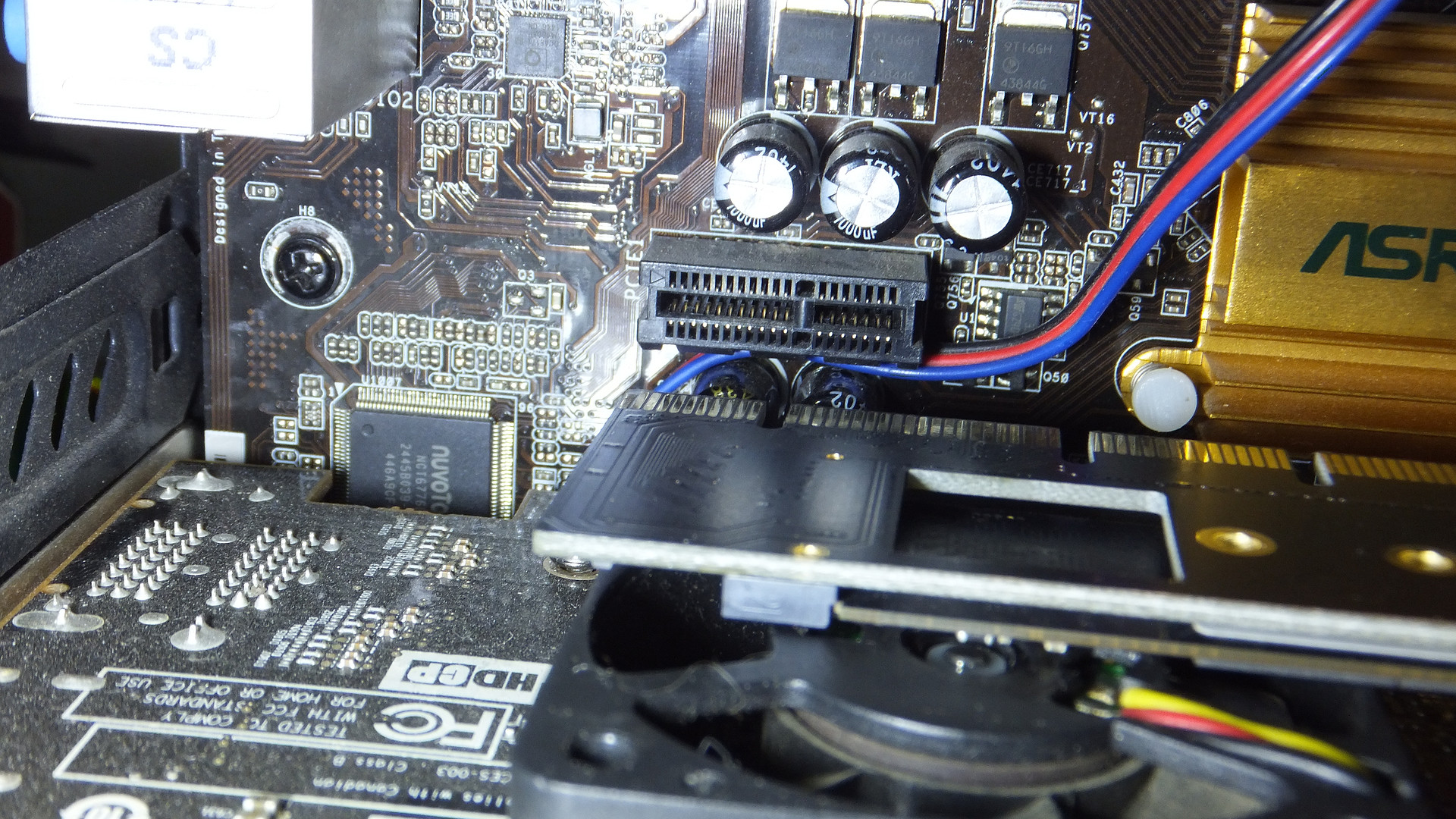

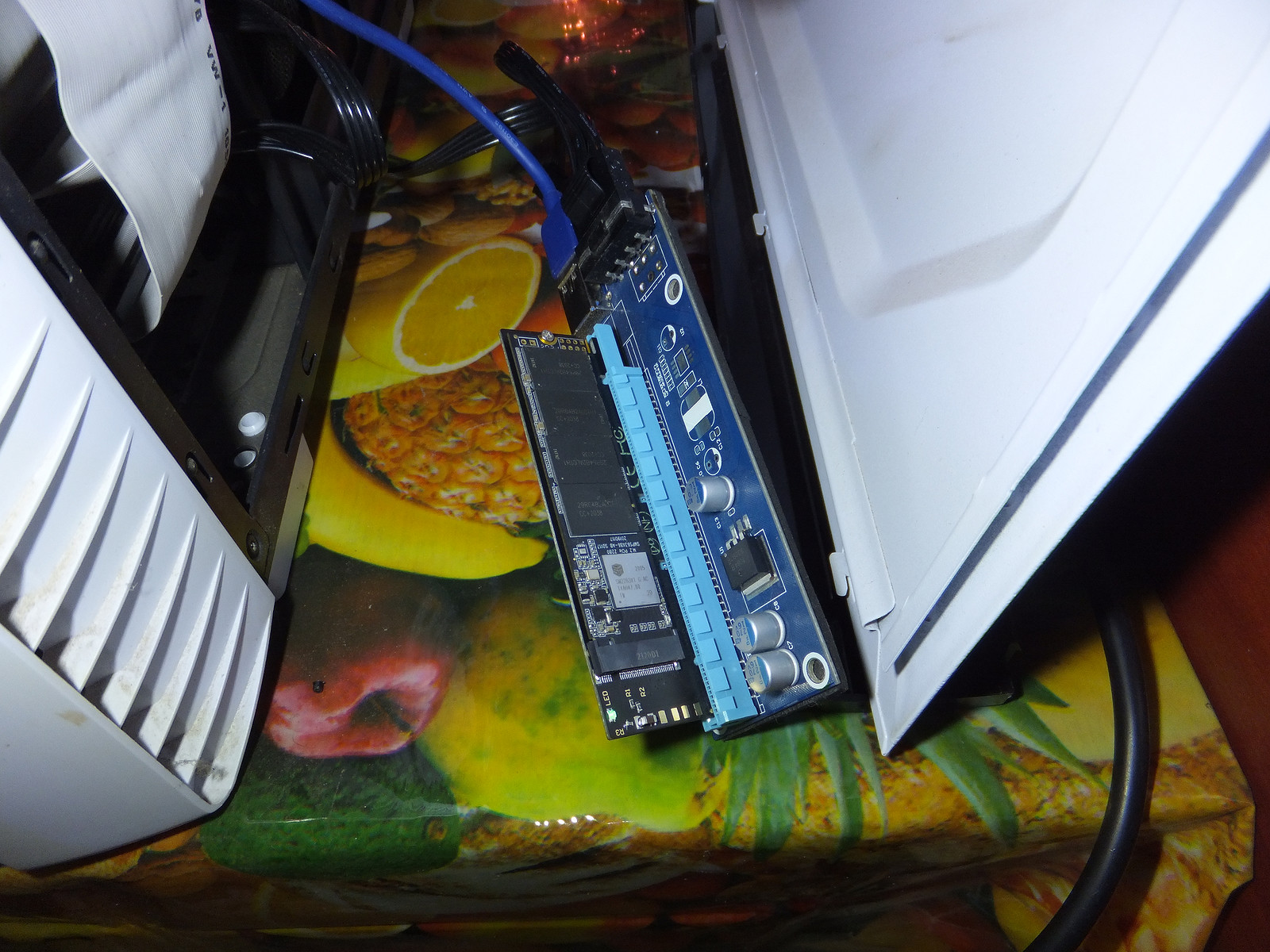

Но могут возникнуть сложности при подключении в закрытый x1 слот PCI-E:
Но и эта проблема прекрасно решается если применить райзер который вовсе для майнинга создавали изначально...

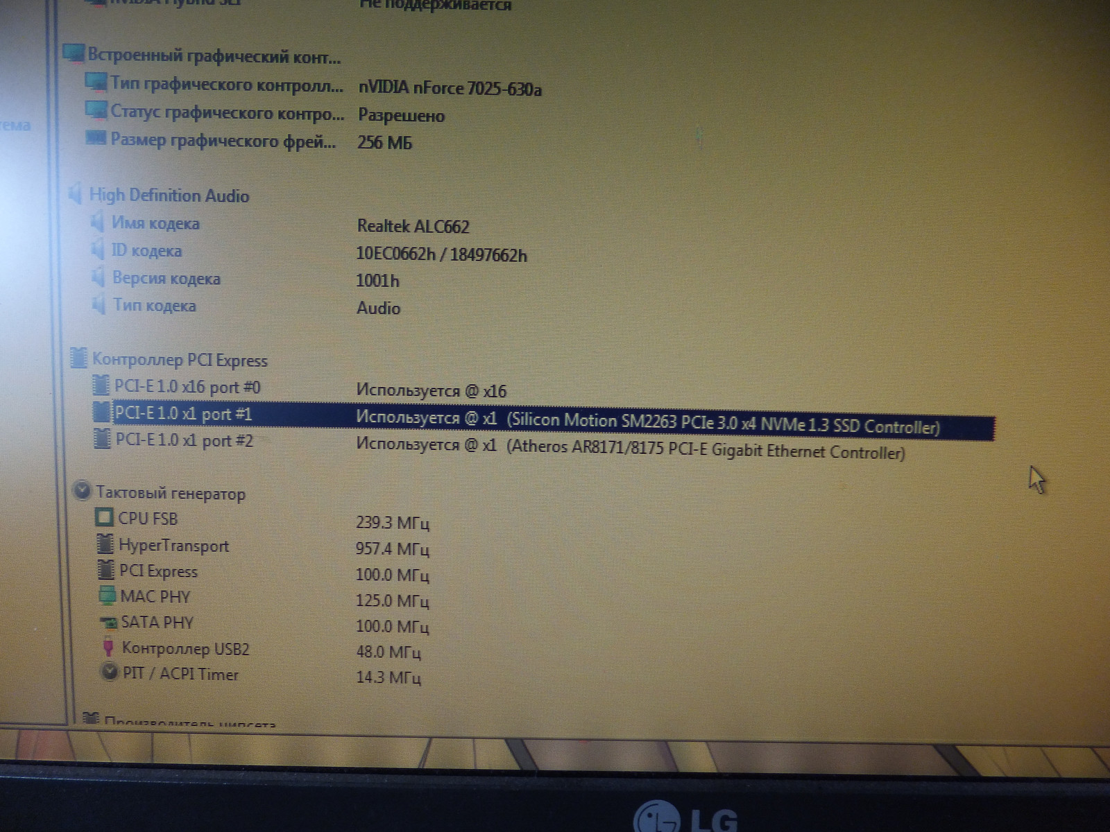

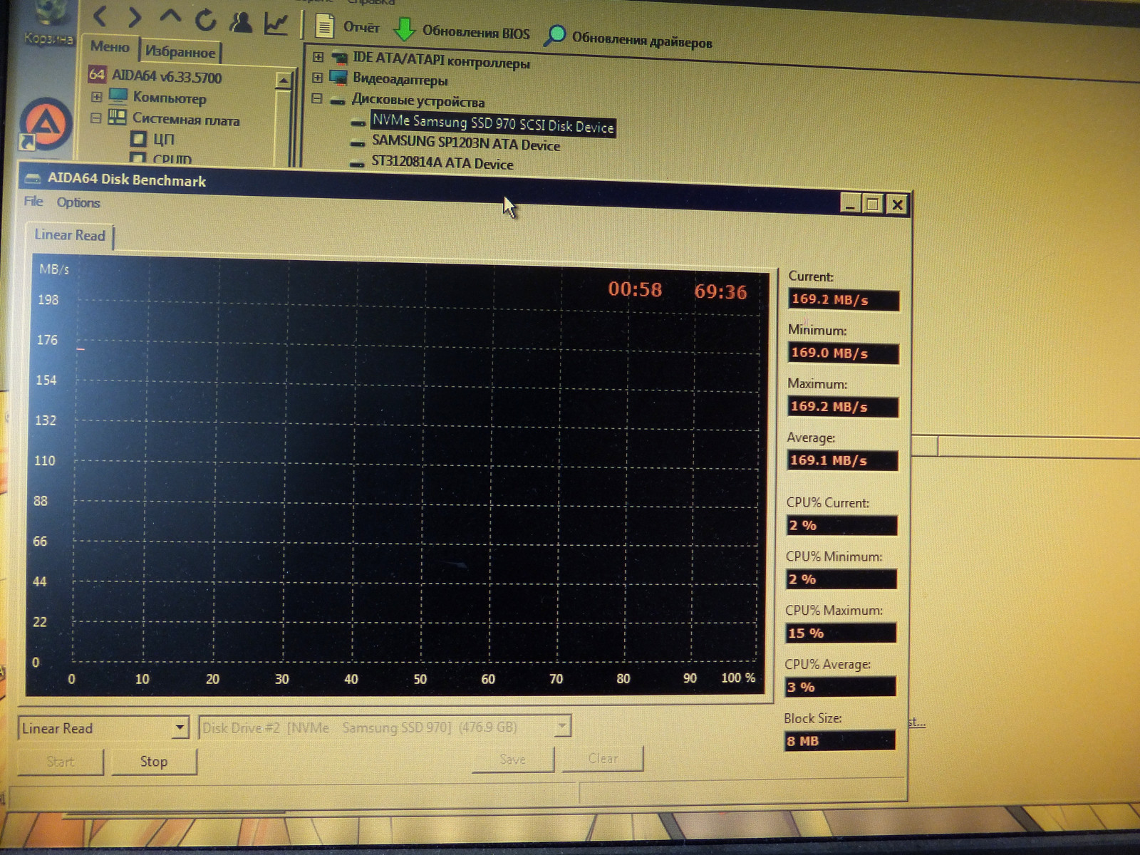

Samsung 970 PRO так же прекрасно без лишних телодвижений работает, правда не стоит ожидать высоких скоростей с x1 PCI-E версии 1.0:

Есть конечно проблемы с опрессовкой втулки за которую нужно закреплять SSD, у меня она просто разломалась несмотря на увеличенное отверстие надфилем, но половинку я таки запрессовал и она выполняет свою задачу по удержанию SSD на месте.
