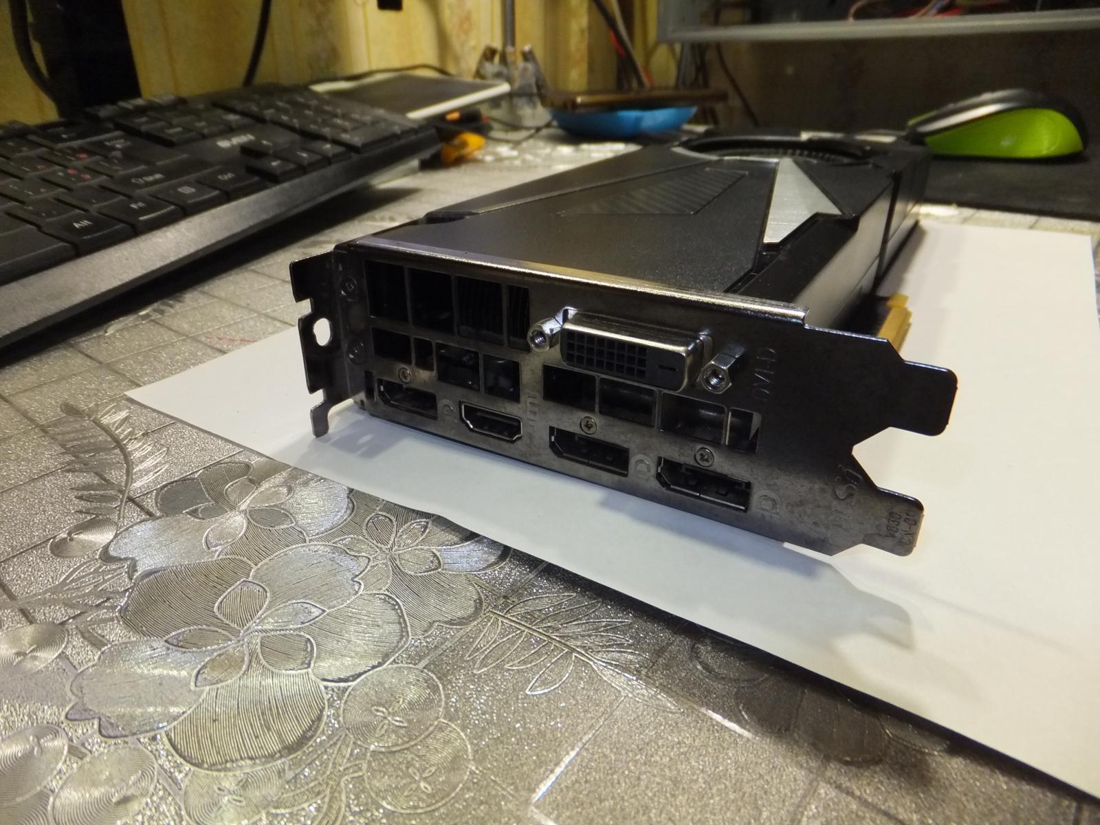

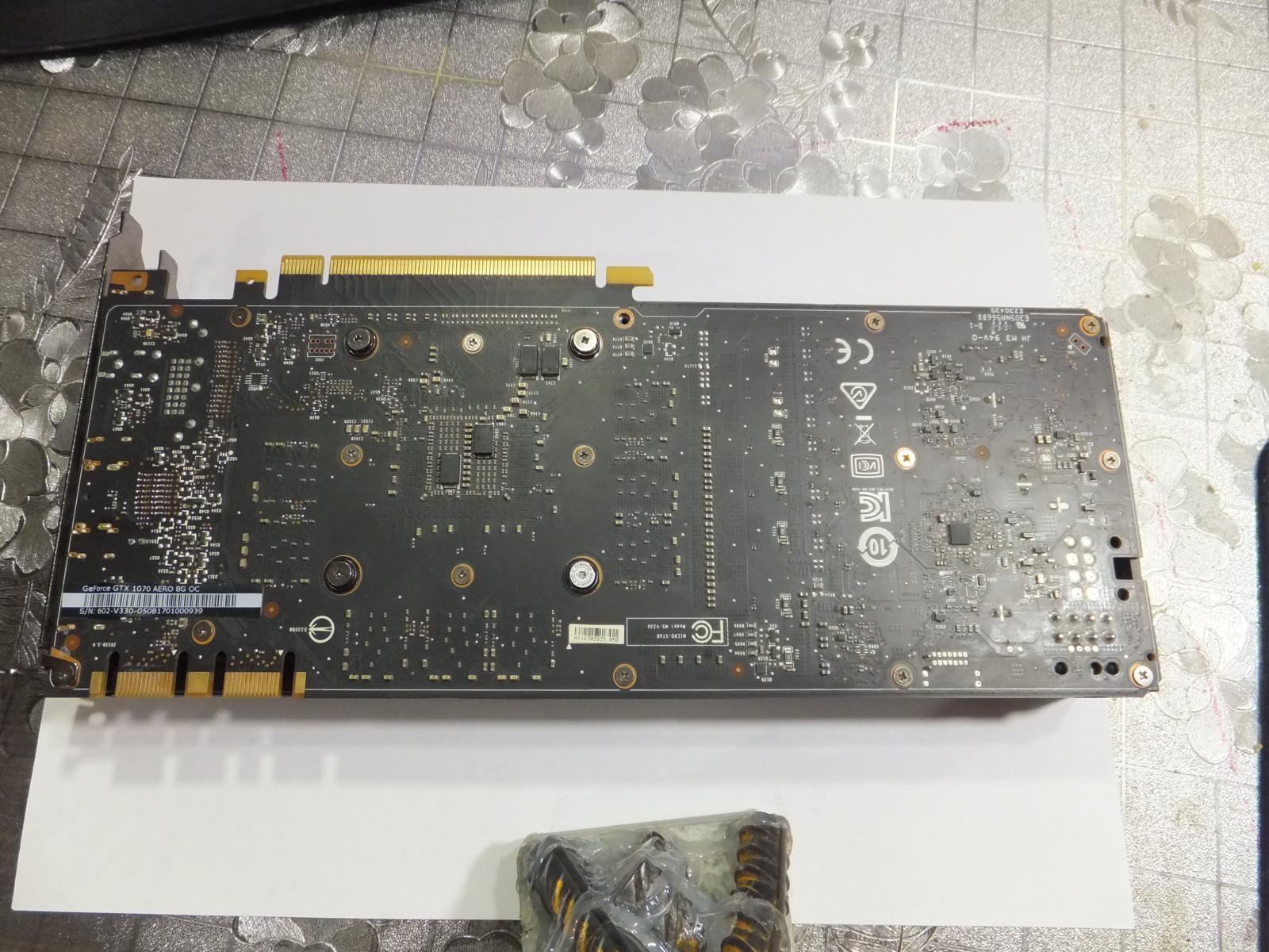

Видеокарту мне доставили в такой коробочке, а внутри обвернута пупыркой.

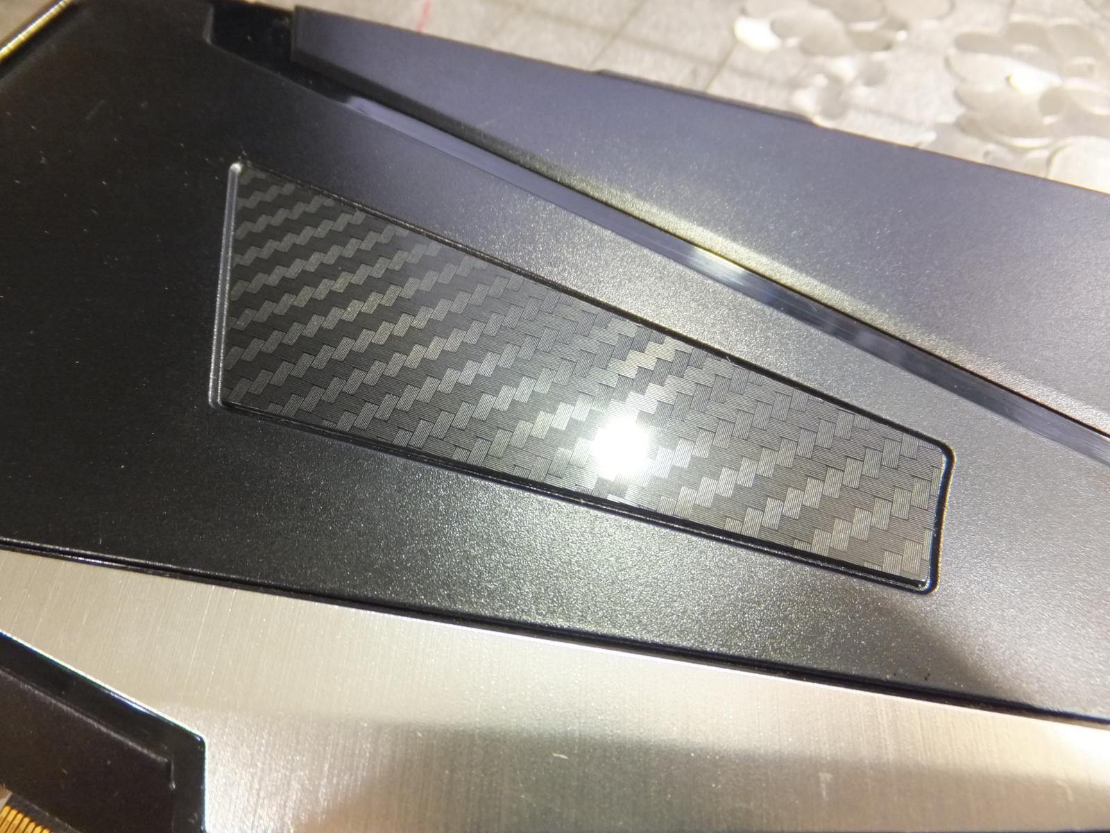

Пыли на видеокарте не много, довольно заметно лишь на турбине, выход нагретого воздуха реализован со стороны крупных отверстий на задней панели, а сзади видеокарты есть прорезь как у RX 5700XT для дополнительного захвата воздуха из корпуса.

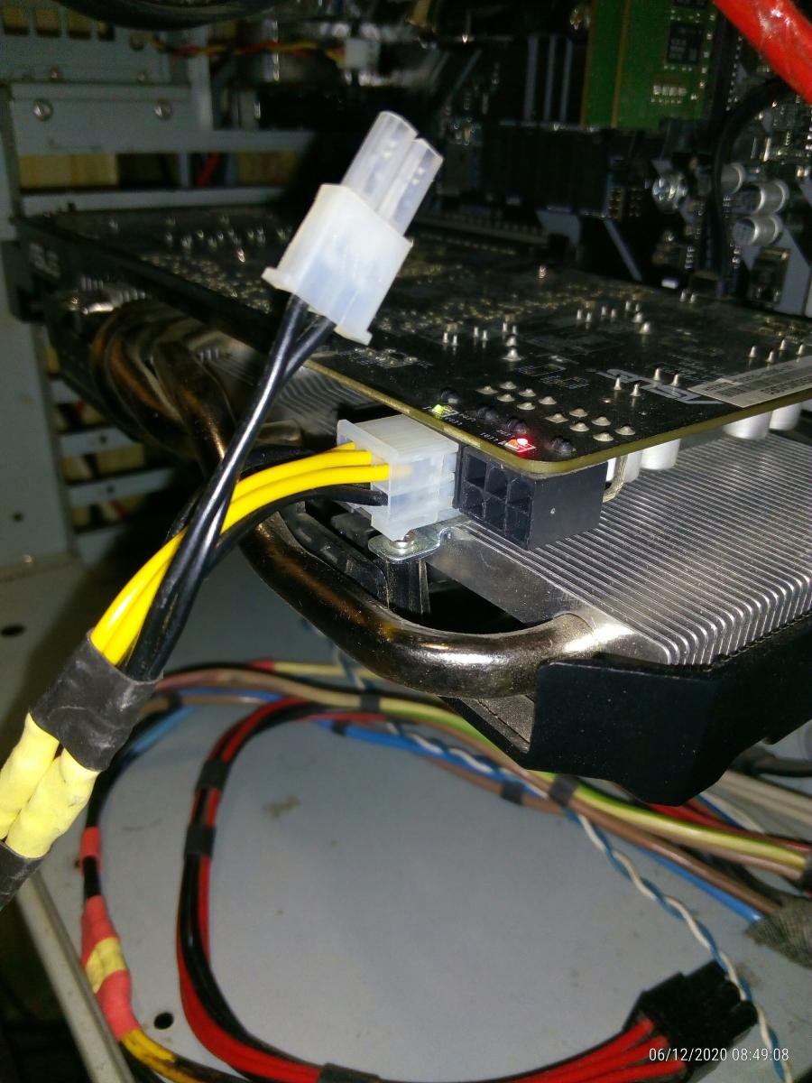

Немного приключений во время извлечения штекеров питания из видеокарты от Asus (HD7870 Direct CU II TOP), и GTX 1070 благополучно установлена в систему.

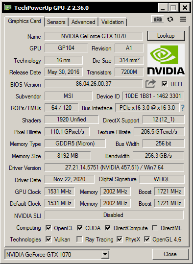

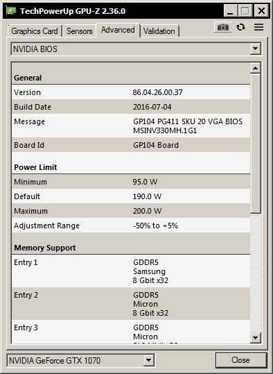

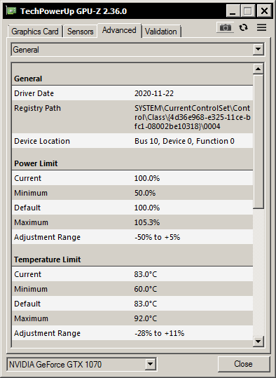

GPU-Z:

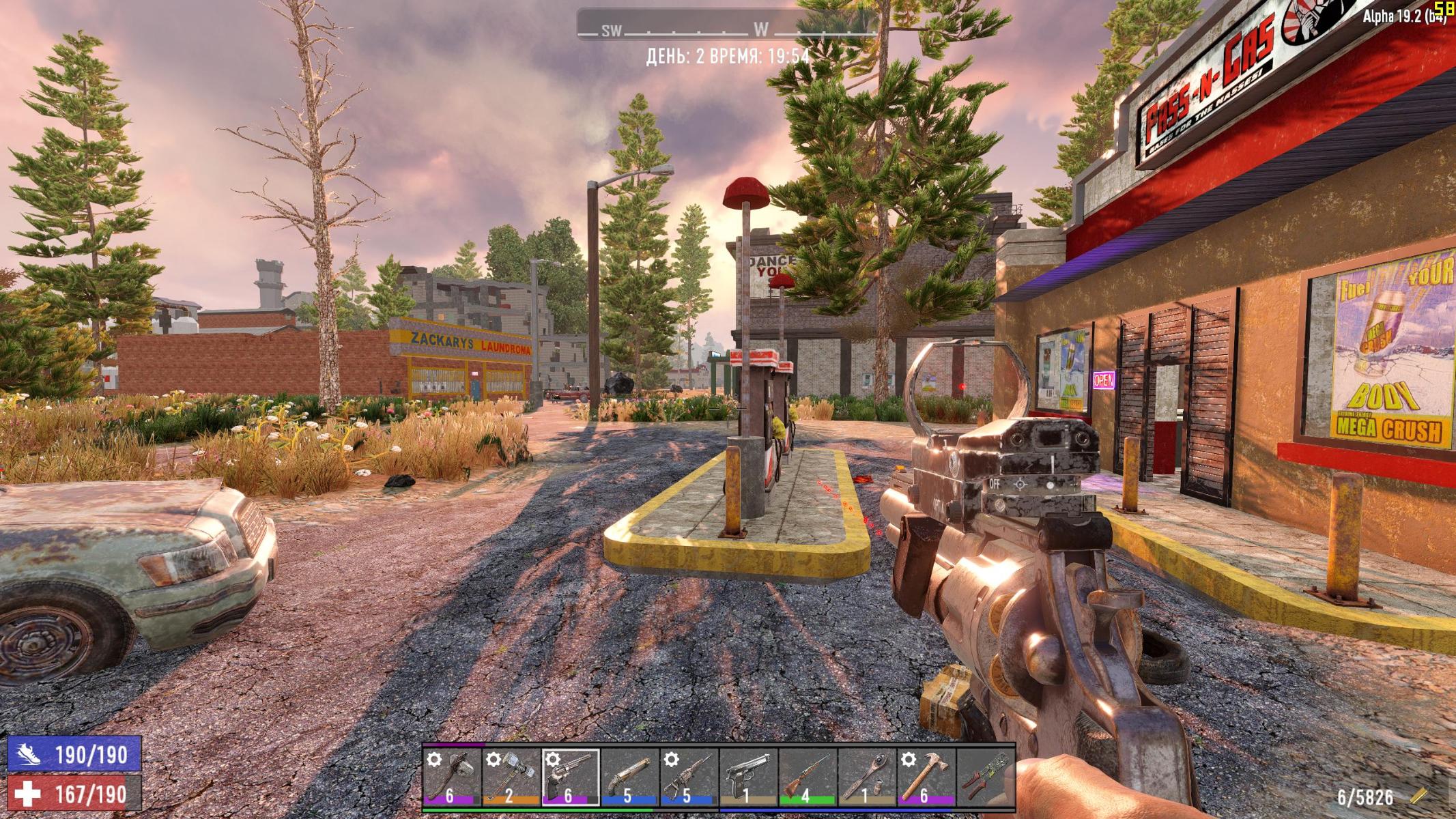

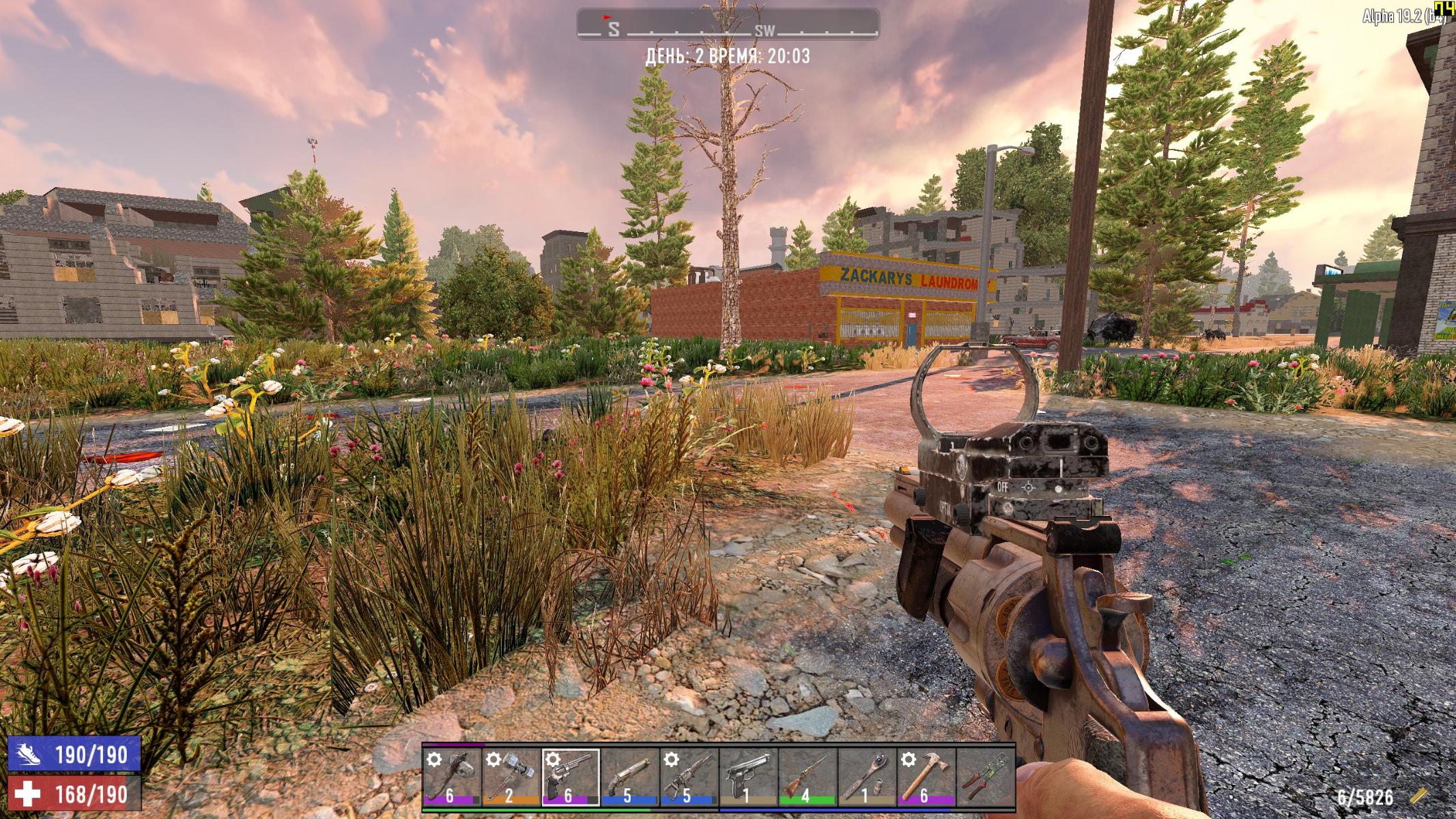

Пожалуй первое что мне стало интересно это нагрев и шум, и для этого я воспользовался игрой 7 Days to die, но в FullHD слегка нехватило нагрузки чтобы выжать из видеокарты "100%" по показаниям GPU-Z, в итоге я продолжил в QHD разрешении.
Шум от видеокарты я так и не услышал особо на фоне всего остального охлаждения, но есть и проблема, меня напрягал инпутлаг которого не было с видеокартами от AMD, это приводит к раздражению во время игры.
Еще FPS крайне неохотно изменялся при изменении параметров игры, если в случае R9 290 и других видеокарт от AMD изменение одной настройки могло значительно повлиять на FPS, то в случае GTX 1070 нужно как минимум 3-4 ресурсоёмкие настройки изменить, чтобы пошатнуть значительно FPS, это крайне подозрительно...

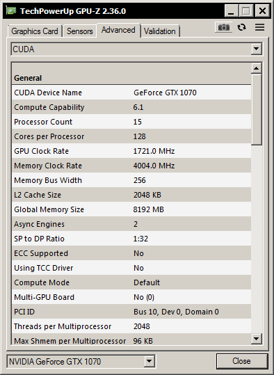

Производительность шейдеров в режиме FP64 оставляет желать лучшего, стоковая RX 560 не так уж и далеко находится по отношению к GTX 1070, боюсь смотреть что по производительности в FP16 режиме, которая у GTX 1070 в ~27 раз ниже чем у RX 560.

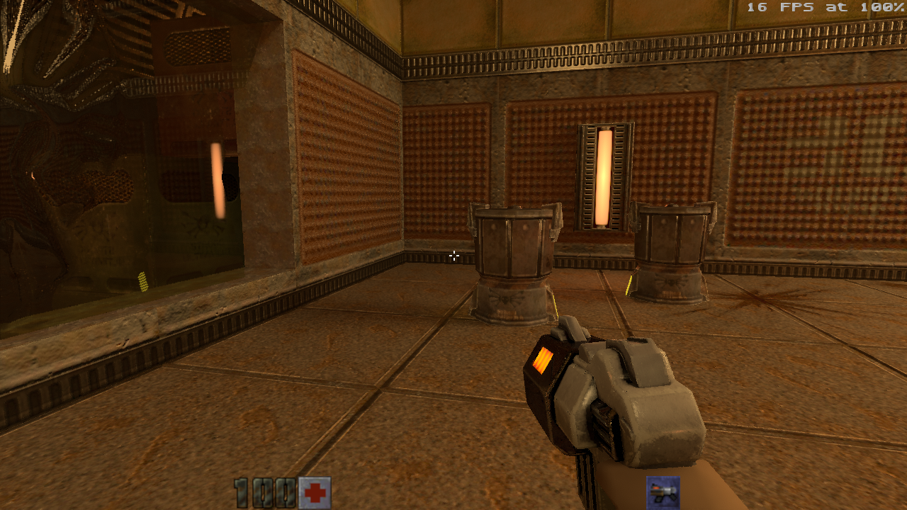

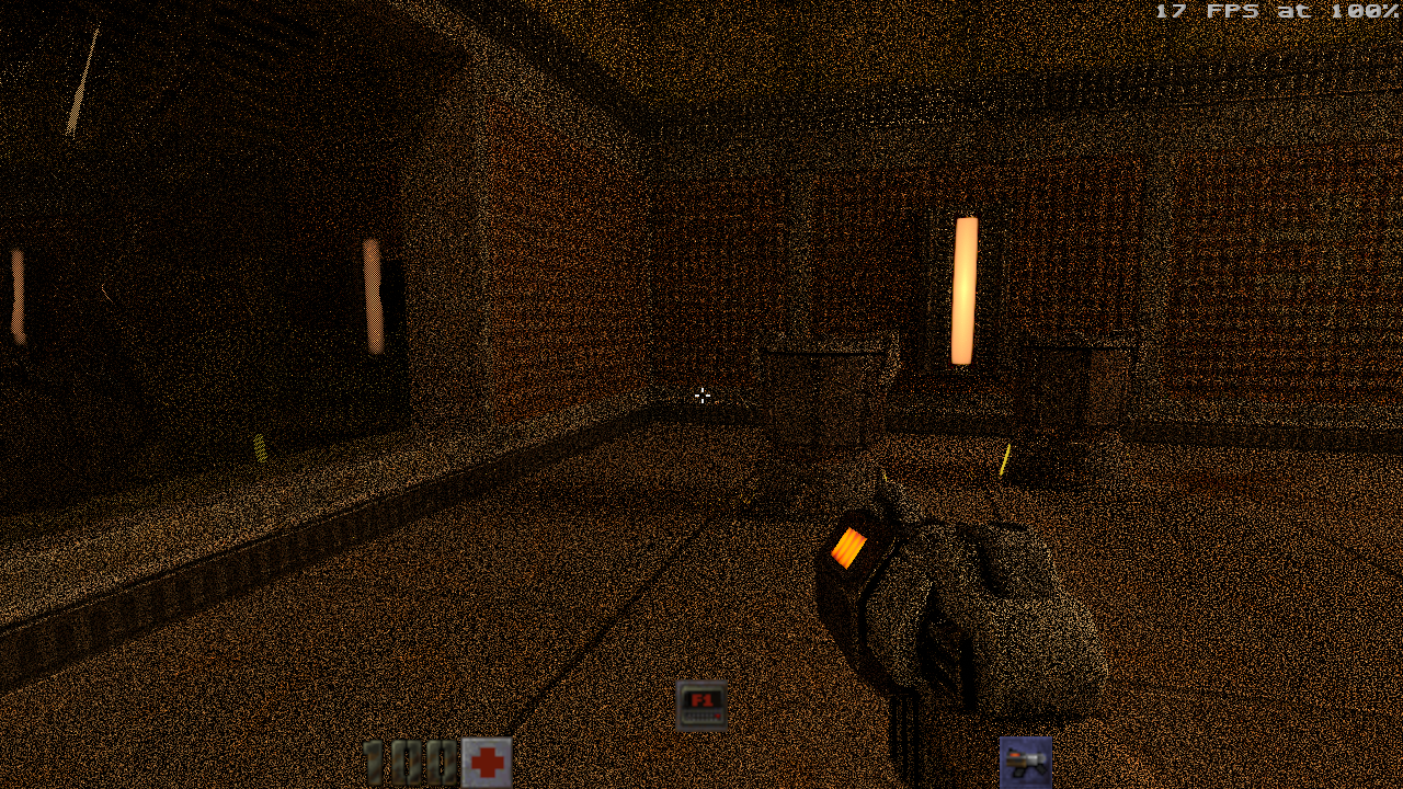

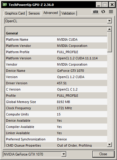

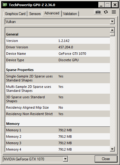

На этом мои приключения не закончились, ради интереса я скачал и запустил Quake II RTX в Steam, 16 FPS при 720p разрешении...

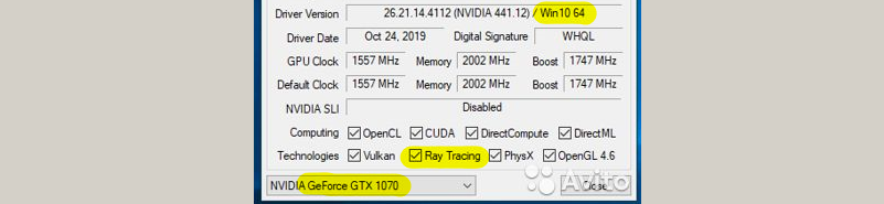

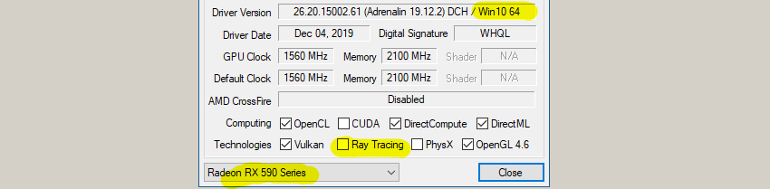

Что еще забавно, так это отсутствие галочки Ray Tracing в GPU-Z, хотя по факту я запустил Quake II RTX, или это все обман маркетинговый?
Пока TechPowerUp не может определиться кому и как выдавать галочку Ray Tracing, я просто делаю этот обзор и проверяю тот самый Ray Tracing, причем не только на видеокартах от nVidia, но и на старых видеокартах от AMD прямиком из 2012 года...

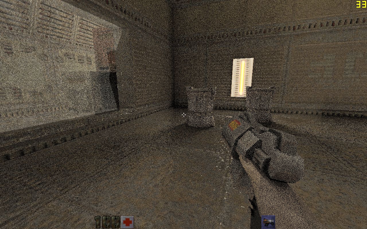

Quake II RTX и Yamagi Quake II с рейтрейсингом, правда Quake II RTX выглядит ничем не лучше, чем Yamagi Quake II если отключить подавление шума, и в отличие от RTX, оно работает на видеокартах за пределами проприетарного лагеря зеленых...
Возможно уже сделали более новую версию Quake II с рейтрейсингом, но я не стал тратить время на поиски, и так на фоне всего этого галочка которую раздает TechPowerUp ничего не стоит в принципе.
Очевидно выражена предвзятость у TechPowerUp с галочкой Ray Tracing, и раздают они эту галочку даже GTX видеокартам семейства Pascal, но не пользователям Windows 7 (ох я негодник в Quake II RTX "поиграл" на Windows 7 без галочки от TechPowerUp), причем AMD данную галочку выдавили лишь для видеокарт Big Navi.

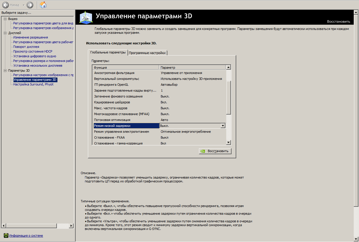

И возвращаясь к началу, в настройках драйвера нашлась одна интересная настройка, называется "Режим низкой задержки", по умолчанию он выключен.
Это довольно умный ход назвать настройку "режимом", это позволяет её задать изначально в отключенном состоянии.
По факту смысл настройки инвертируется, nVidia сделали "костыль" потенциально повышающий FPS, но его нужно как-то включить по умолчанию, и тут приходит на помощь "режим", они полное отсутствие "костыля" подразумевают включенной настройкой, это и есть инверсия смысла.
Довольно сомнительный поступок на самом деле со стороны nVidia, особенно забавно выглядят варианты "Вкл" и "Ультра", вариант "Вкл" ограничивает количество кадров в очереди до 1шт., когда вариант "Ультра" ограничивает количество кадров в очереди до минимума.
Это получается "Ультра" уменьшает количество кадров в очереди на рендеринг до нуля? То есть на рендер не подготавливаются кадры? Или отключает "костыль", придуманный nVidia?
Как то неоднозначно выглядит описание настройки, но тем не менее она отключена по умолчанию ("костыль" включен по умолчанию), и это реально портит мне игру на восприятие.

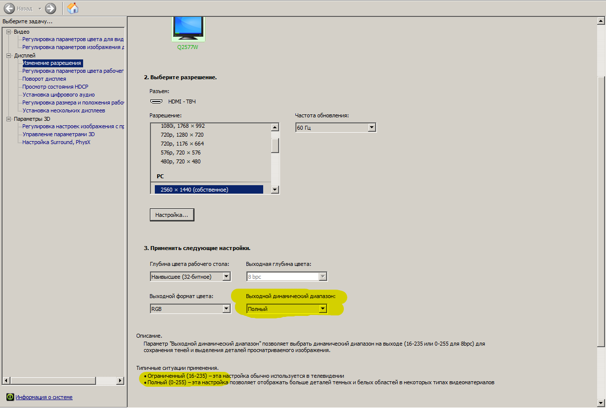

Слава богам хоть полный диапазон RGB по умолчанию выставили драйвера nVidia на мой монитор, как при подключении HDMI так и при подключении DP, можете сами проверить если обладаете видеокартой от nVidia, в зависимости от конфигурации ПК драйвер может выставить ограниченный RGB диапазон на HDMI.

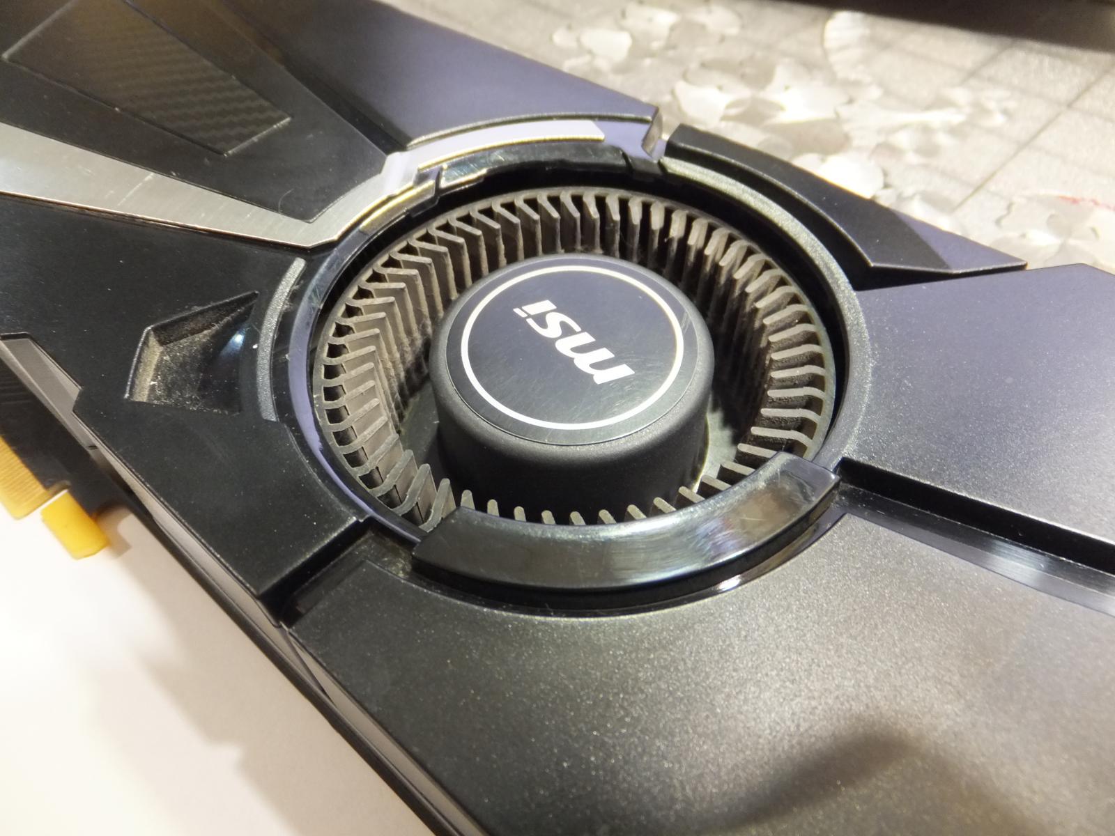

Первое пожалуй будет уровень шума, турбины шумные говорили мне, турбины вжвжвжвжвжжжжж...
Я снимал специально фотокамерой (обзор которой все никак не закончу...), чтобы не проводилось шумоподавление, примерно так и слышно в реальности как передает камера, конечно работает не только видеокарта, но еще турбина охлаждающая ОЗУ, кулер БП и ЦП, 140мм на передней панели.
Эта видеокарта даже более тихая чем моя бывшая Sapphire TRI-X R9 290 OC, которая славиться своей тихой системой охлаждения.
Кто-то скажет что достигнутые ~80 градусов при закрытом корпусе с минимальным уровнем шума это очень много, только вот целевая температура у видеокарты это 83 градуса, та самая температура которая прописана в биосе в качестве рабочей температуры.
Я очень доволен данной видеокартой от MSI в плане шума, и это несмотря на то, что часть отверстий перекрыта моим корпусом, я недоумеваю почему другие производители не делают такие широкие каналы на отвод нагретого воздуха.
Даже относительно новые RX 5700XT имеют очень плохую реализацию воздушного канала для отвода нагретого воздуха, очень много ребер железных которые создают огромное сопротивление воздушному потоку, MSI же решили адекватно сделать, и оно отлично работает даже с препятствиями со стороны корпуса.
Думаю больше нечего сказать по поводу шума, для меня все очевидно в этом вопросе, R9 290 TRI-X даже с андервольтом более шумная чем GTX 1070 AERO от MSI.

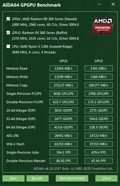

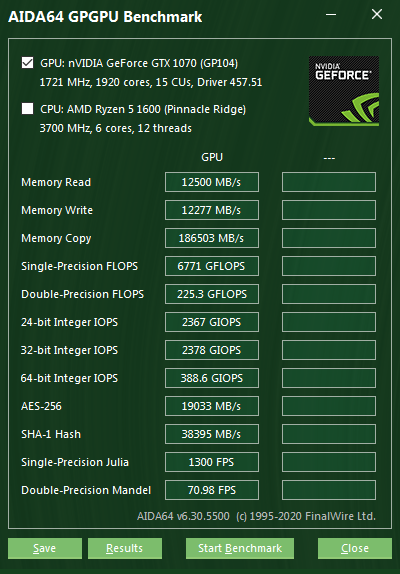

AIDA64 GPGPU:
Для сравнения я достал результаты, которые делал на R9 290 и 7870XT (Tahiti), отчетливо можно заметить разницу в шине PCI-E (Memory Read-Write), видеокарты от AMD как я заметил, достигают скоростей в ~13 ГБ/c через шину PCI-E 3.0 x16, когда видеокарты от nVidia способны лишь на ~12 ГБ/с.
Пожалуй нагляднее будет сделать небольшую табличку:

* - GTX 1070 не дает стабильного результата в тесте SP Julia.
** - В данном случае RX 560 работала в режиме PCI-E 2.0, потому расчетов для режима 3.0 нет и добавлять не буду, т.к. я планирую сделать сравнительные тесты имеющихся видеокарт в отдельном обзоре, среди них как раз будет RX 560.
*** - Тесты для 7870XT в режиме 3.0 x16 где-то затерялись, если найду тесты GPGPU сделанные когда видеокарта работала в 3.0 режиме x16, тогда добавлю, в таблице режим 2.0 x1 через чипсет системной платы подключение с помощью райзера (удлинителя).
Опция "Режим низкой задержки"
Вот и настал черед данной настройки, думаю слова тут будут лишними.
Учитывая что данная настройка по стандарту установлена в положение "Выкл." (т.е. "фича" nVidia включена), и данная настройка обещает повысить пропускную способность рендеринга за счет задержек, то выводы напрашиваются сами собой, а именно: nVidia придумали "костыль" для повышения FPS, но жертвующий временем, но т.к. это "костыль" его они не могут включить по умолчанию без подозрений, потому они прибегли к сложной логике когда назвали этот "костыль" и делали описание.
Я бы и внимания не обратил на данную подставу от nVidia, если бы я не заметил повышенный инпутлаг после видеокарт от AMD в игре, в которую я уже давно играю.
