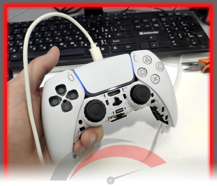

Лучше проверю этот геймпад на возможность зажать две противоположные кнопки крестовины, и тут я столкнулся с проблемой, геймпад отказывается работать если не подключен аккумулятор!
Это что вообще за дерьмо только что было? Попахивает запланированным устареванием, ну "спасибо" Sony за это дерьмо с аккумулятором, ибо скорее всего, я не смогу использовать геймпад, если вдруг аккумуляторный пакет сломается...
Ещё один жирный минус в копилку Sony за такую зависимость от работоспособности аккумулятора, по сути расходника!
Ладно, вставляю две отвёртки в геймпад, и... Он не способен обрабатывать одновременное нажатие противоположных концов крестовины, какая жалость:
Хотя консольные игры и не рассчитаны на такие нештатные ситуации, но с клавиатурой это можно провернуть без проблем:
Осталось решить, резать крестовину или нет, слишком уж некачественно она подогнана под корпус...
Ладно, сначала соберу всё назад и подумаю:
По высоте кнопок, вроде как, всё нормально, утонуть не смогут если разделить:
Но эти огромные зазоры между корпусом и крестовиной просто нечто, и на самом деле это может оказаться серьёзной проблемой:
Ибо к стабильности ячеек крестовины по отдельности у меня есть большие вопросы, она будет стоять на резинке вот этими маленькими отростками, что само по себе выглядит очень нестабильно в совокупности с большими зазорами и весьма низкой посадкой:
И да, зазоры между крестовиной и корпусом взялись не просто так, крестовина является одной деталью, и чтобы она не застревала при наклоне в корпусе, Sony не придумала ничего лучше, как сделать огромные, но точно выверенные зазоры, а разделить крестовину на отдельные сегменты ума не хватило, увы...
Ну и выступающий штырь посередине тоже не просто так сделали, он механически не позволяет зажать сразу все кнопки крестовины одновременно, и стабилизирует, только вот создатели крестовины не подумали о том, что этот самый штырь будет препятствовать нормальному нажатию соседних кнопок.
Мне приходится силой давить на это дерьмо всем пальцем, чтобы однозначно получить нажатие клавиш влево + вниз... А когда мне нужно зажать кнопку вверх, я уже по привычке жму с силой, и получается так, что литая крестовина задевает соседние кнопки влево или вправо, учитывая практически никакое ощущение нажатия на резинку, это приводит к проблемам с управлением в играх:
Ни о каком выполнении сложных комбинаций с использованием крестовины речи идти не может с геймпадом Sony PlayStation 5 DualShock, по крайней мере моим экземпляром... Мне иногда кажется, что Sony специально разрабатывает такие крестовины, чтобы было максимально некомфортно играть в старые игры.
Я не знаю, эта литая крестовина ведёт себя как стик, только ущербный какой-то стик...
