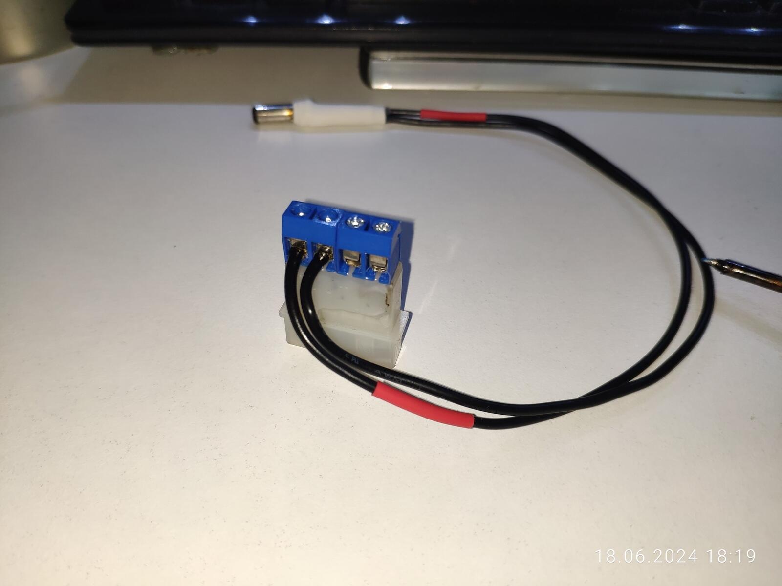

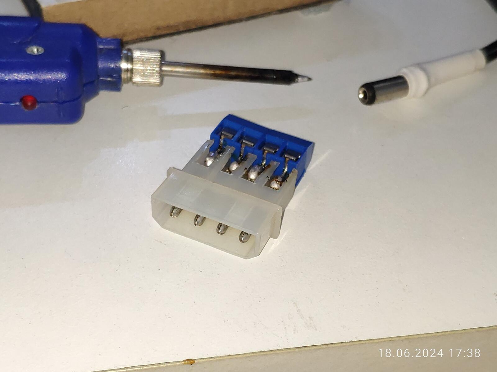

Был значит у меня самодельный переходник с MOLEX на круглый, 6 мм. коннектор питания, подключался к 12в, чтобы можно было питать разнообразную технику, начиная от Arduino, и заканчивая всякими роутерами.

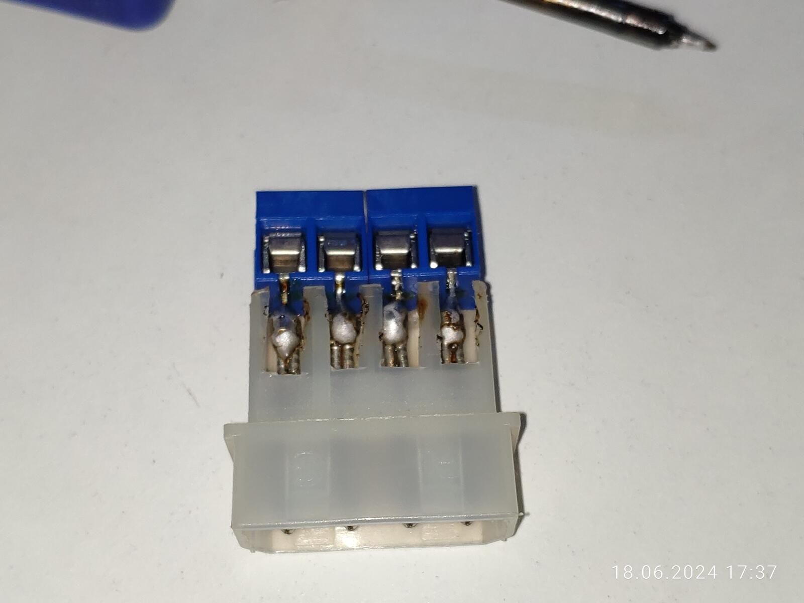

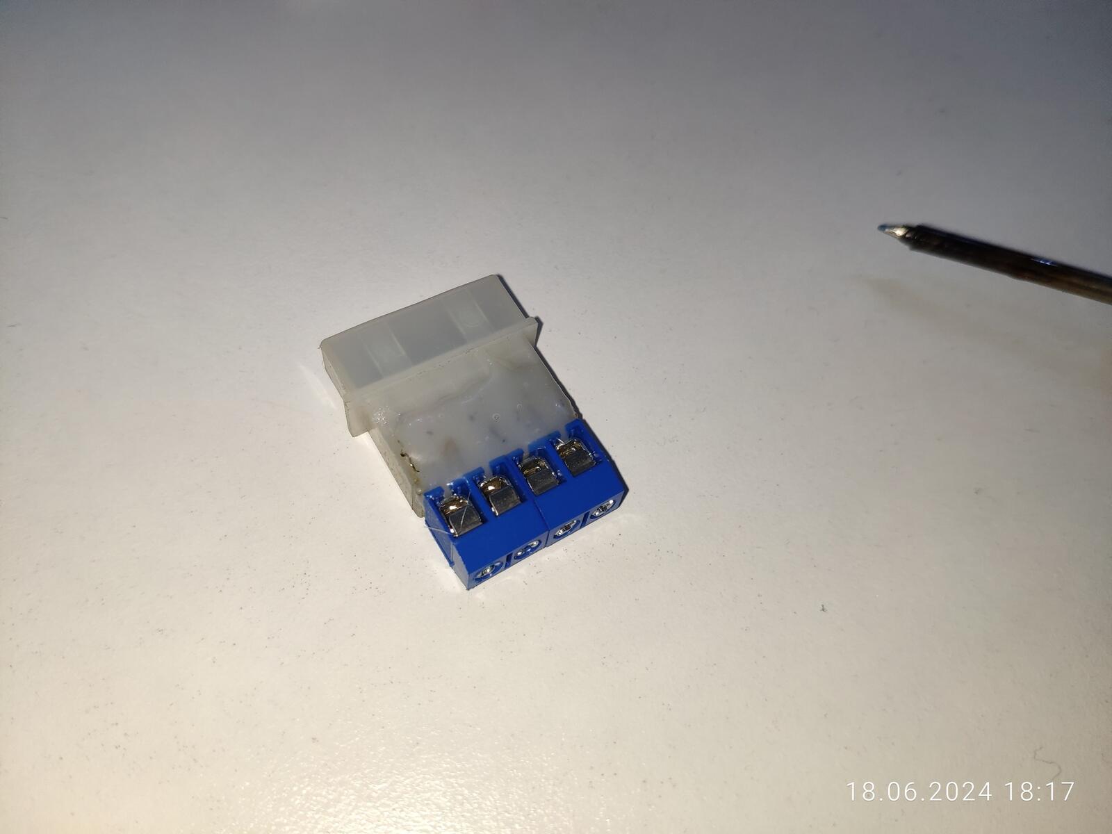

Но мне он не понравился, ибо из гнезда торчали жёсткие остатки старых проводов, а это занимало много места, да и неприятно было пользоваться, так что провода благополучно были извлечены:

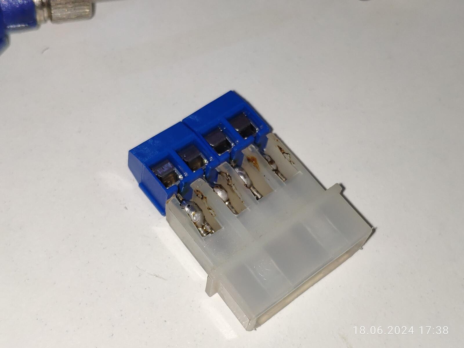

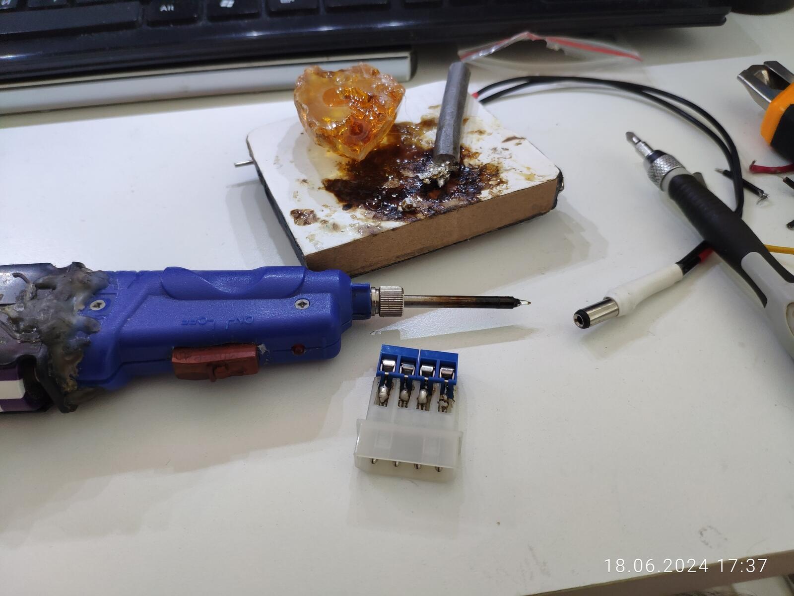

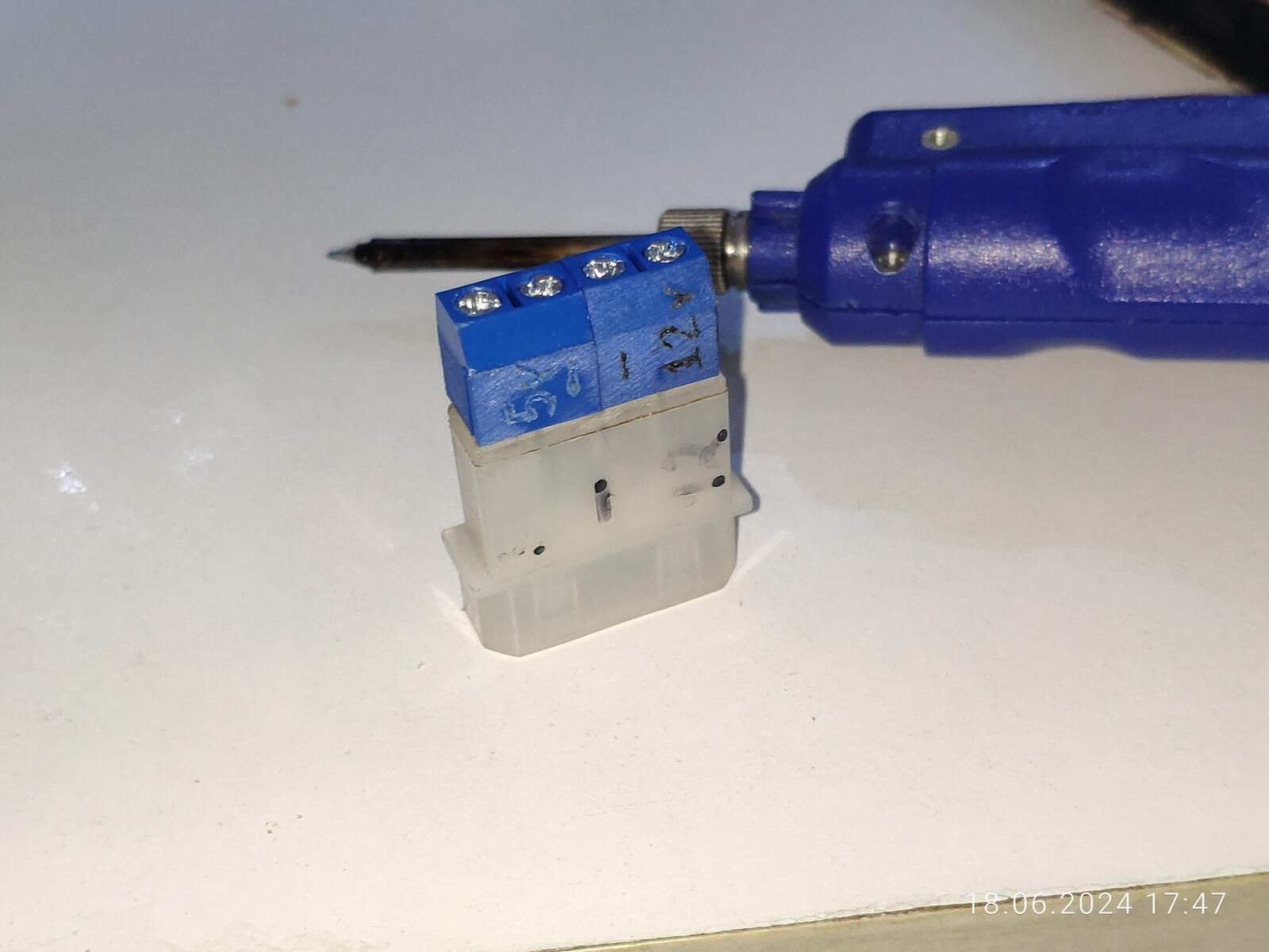

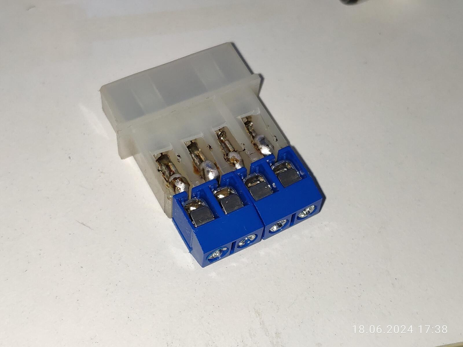

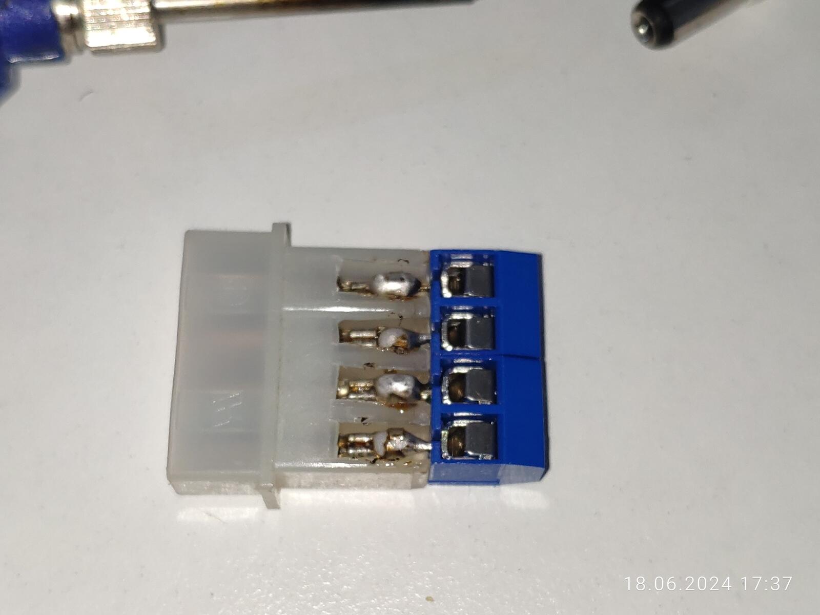

Но что дальше? Напрямую припаять новые провода со штекером? Я так подумал, и решил - это будет слишком просто, и припаял зажимные клеммы прямо к токонесущим контактам:

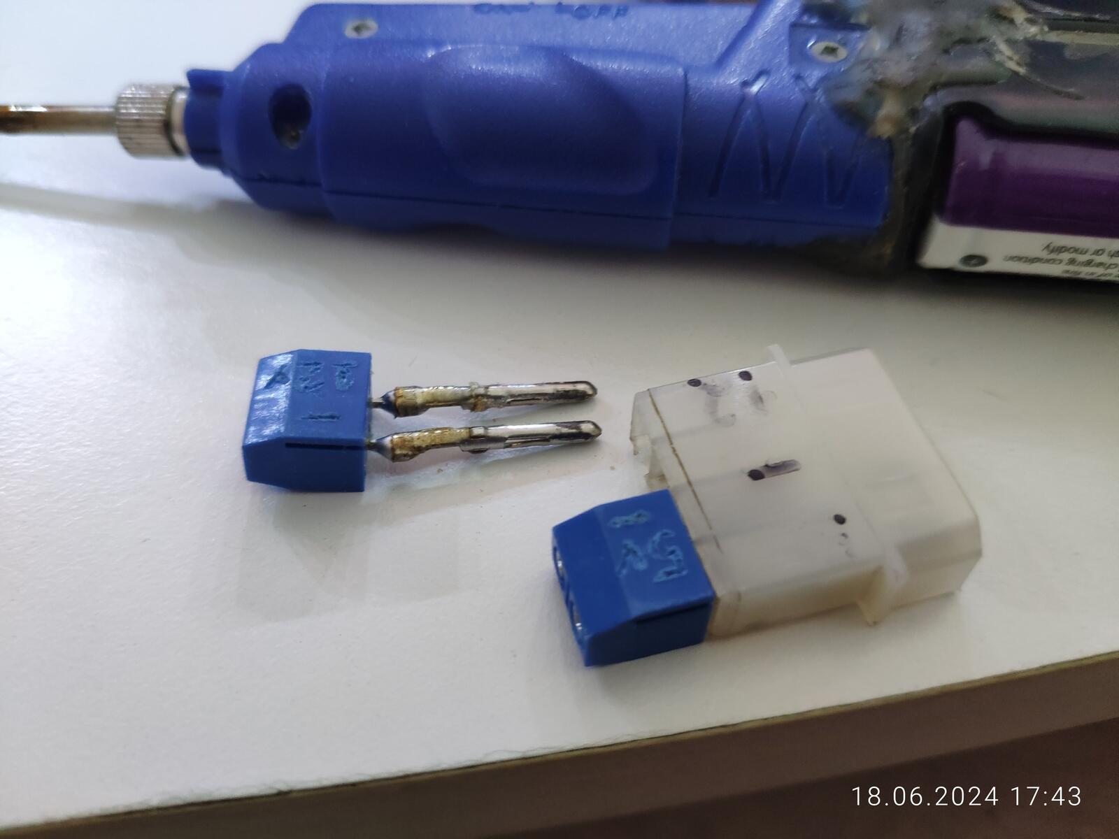

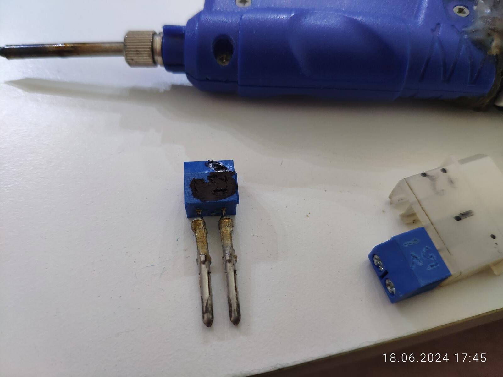

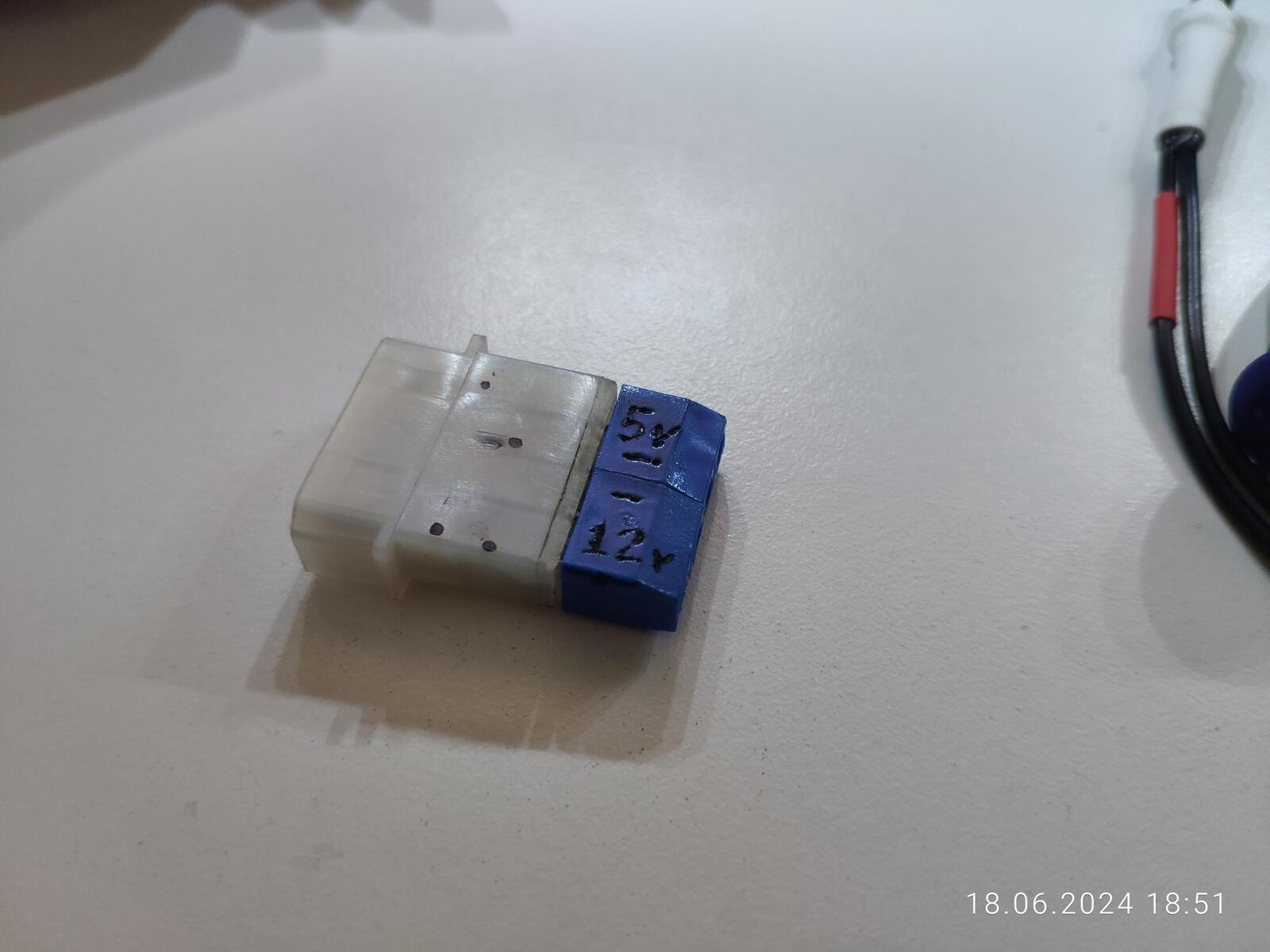

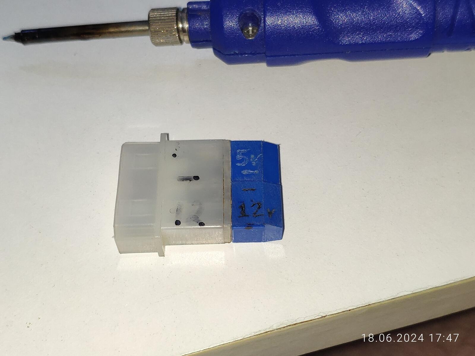

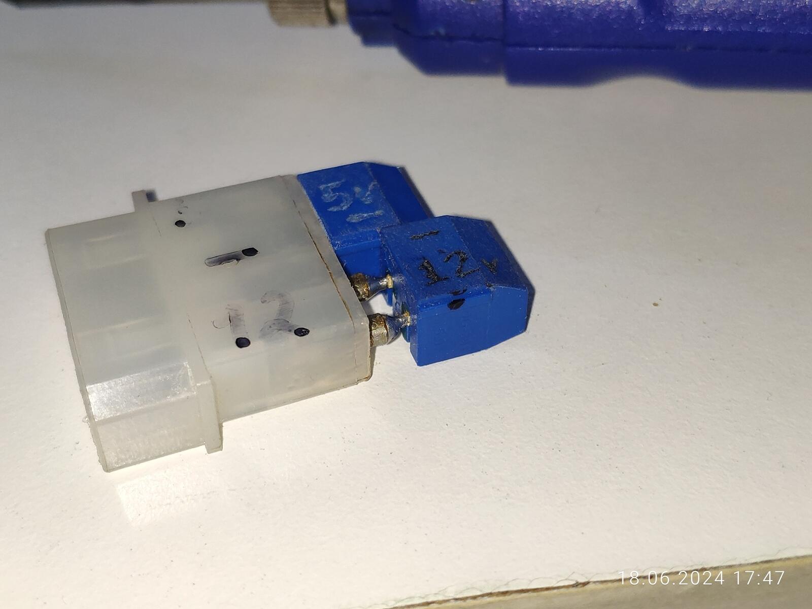

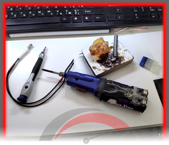

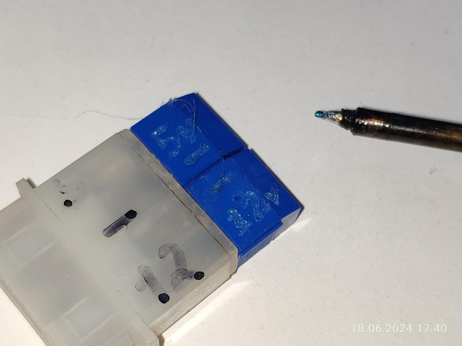

Немного осмотрев новый самодельный переходник, было решено сделать маркировку прямо в пластике, самодельный аккумуляторный паяльник отлично справился с этой задачей:

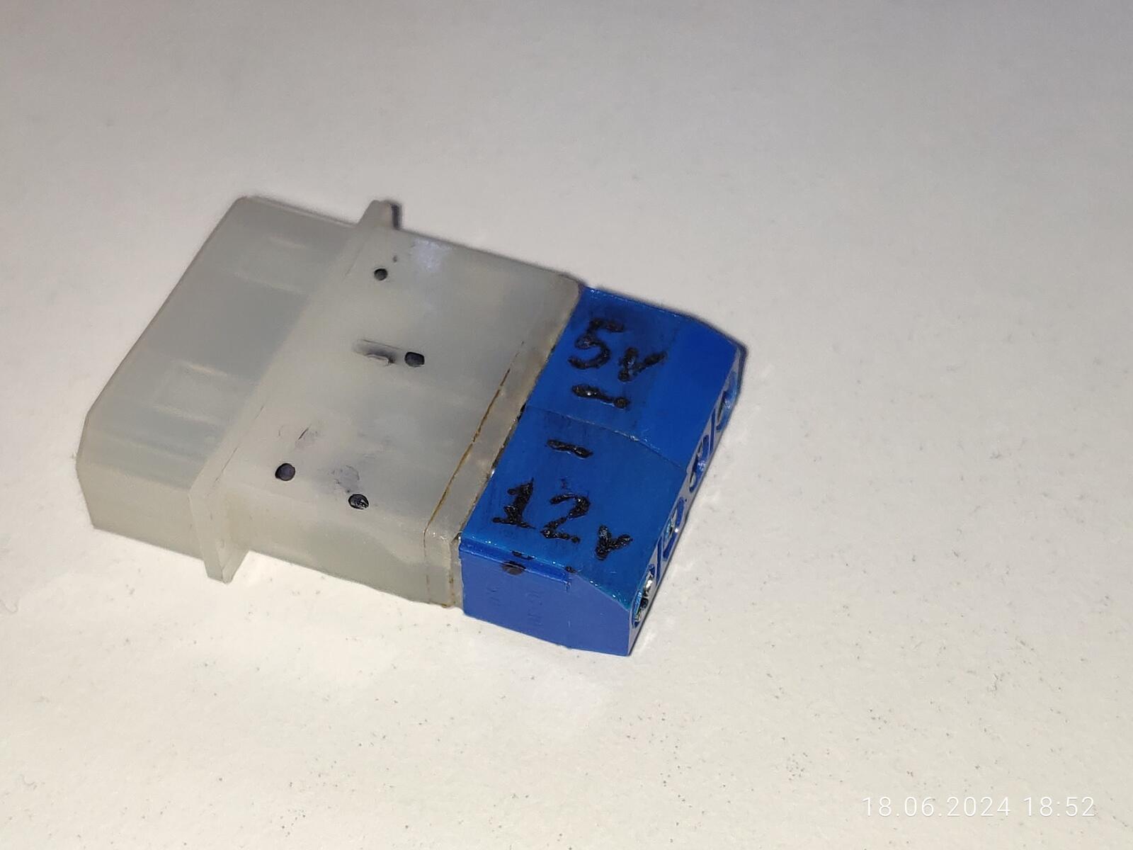

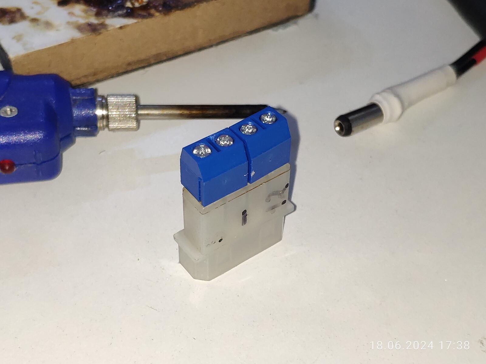

Однако надписи получились едва заметными, потому было решено воспользоваться перманентным маркером, и заодно соединил модульные колодки вместе:

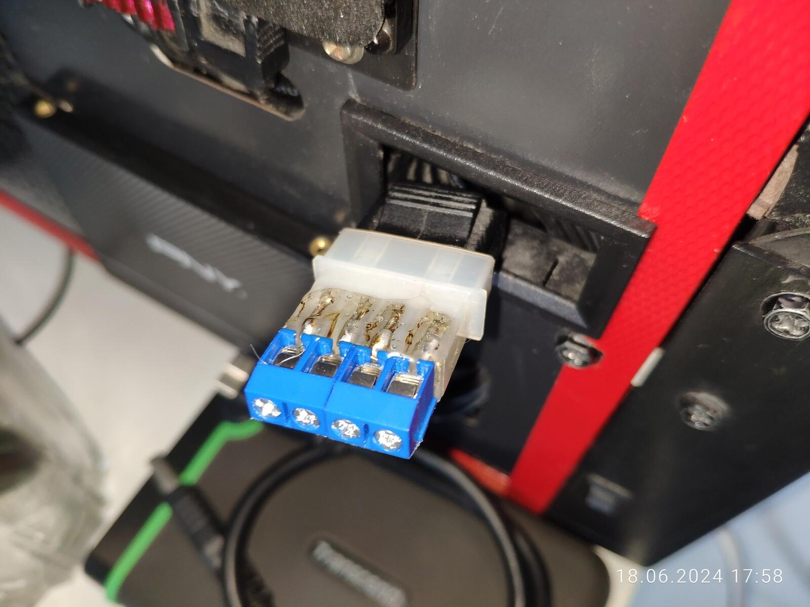

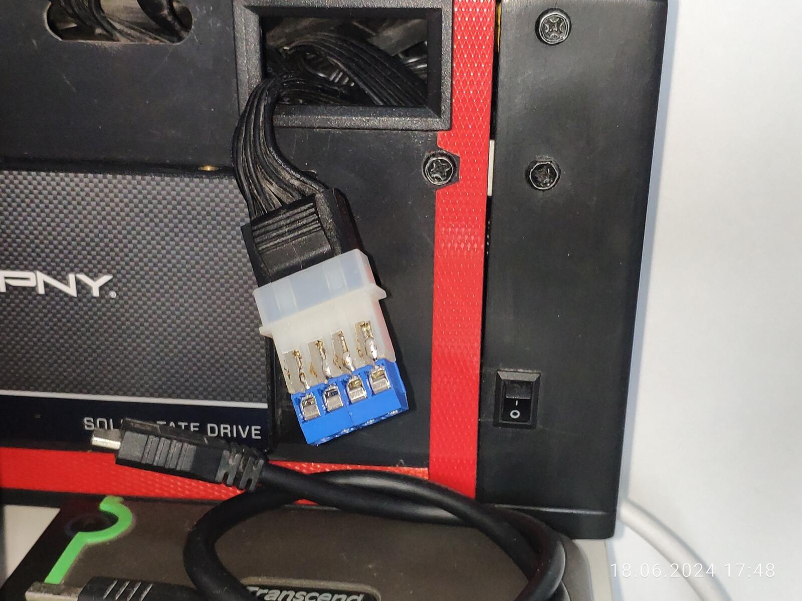

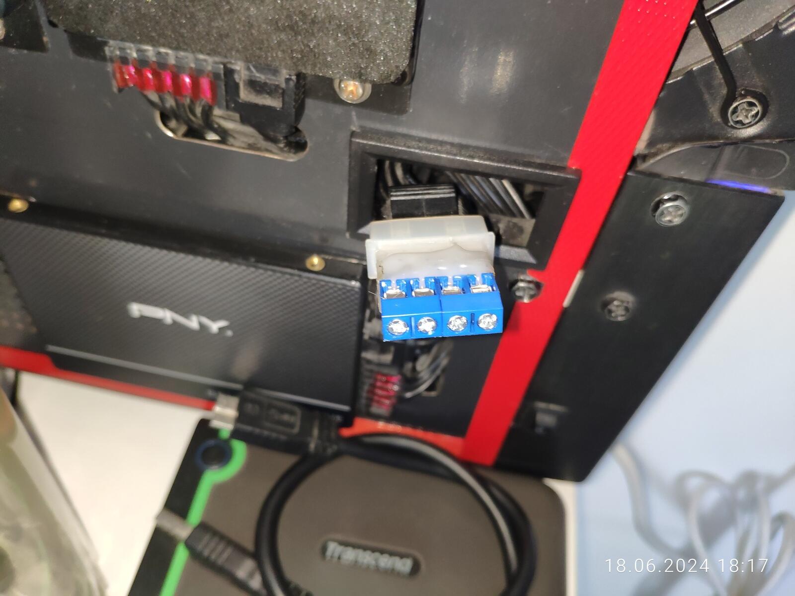

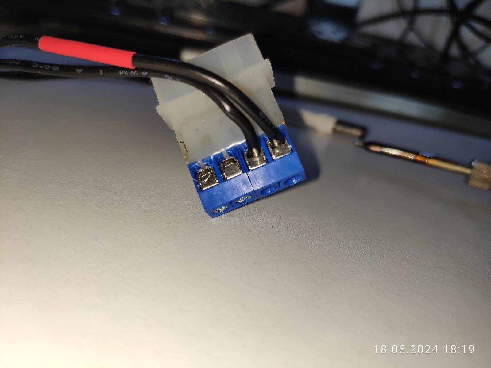

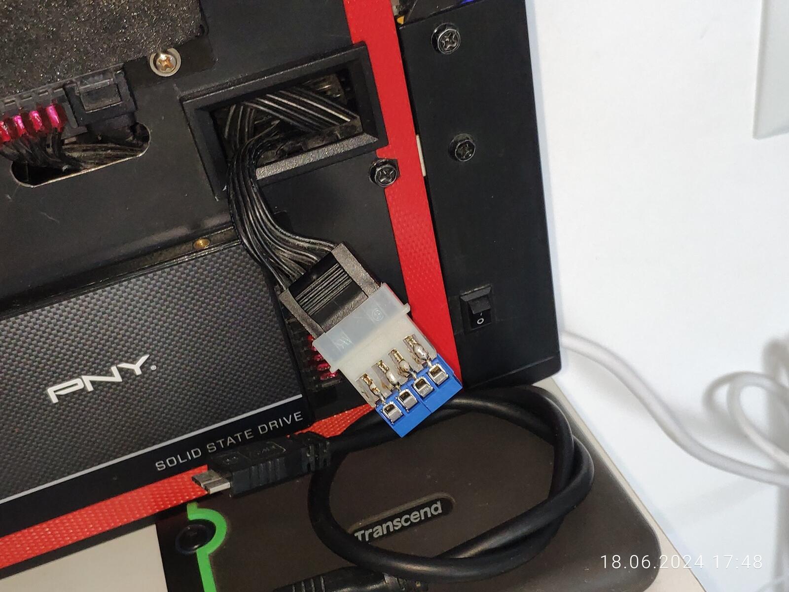

Собственно переходник почти готов, осталось проверить в деле:
Дальше нагреваю клеевой пистолет, нужно устранить один недостаток:

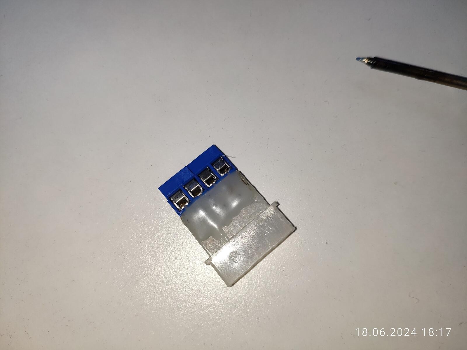

И конечно заливаю всё горячим клеем, чтобы не попадал внутрь мусор, да и некрасиво было:

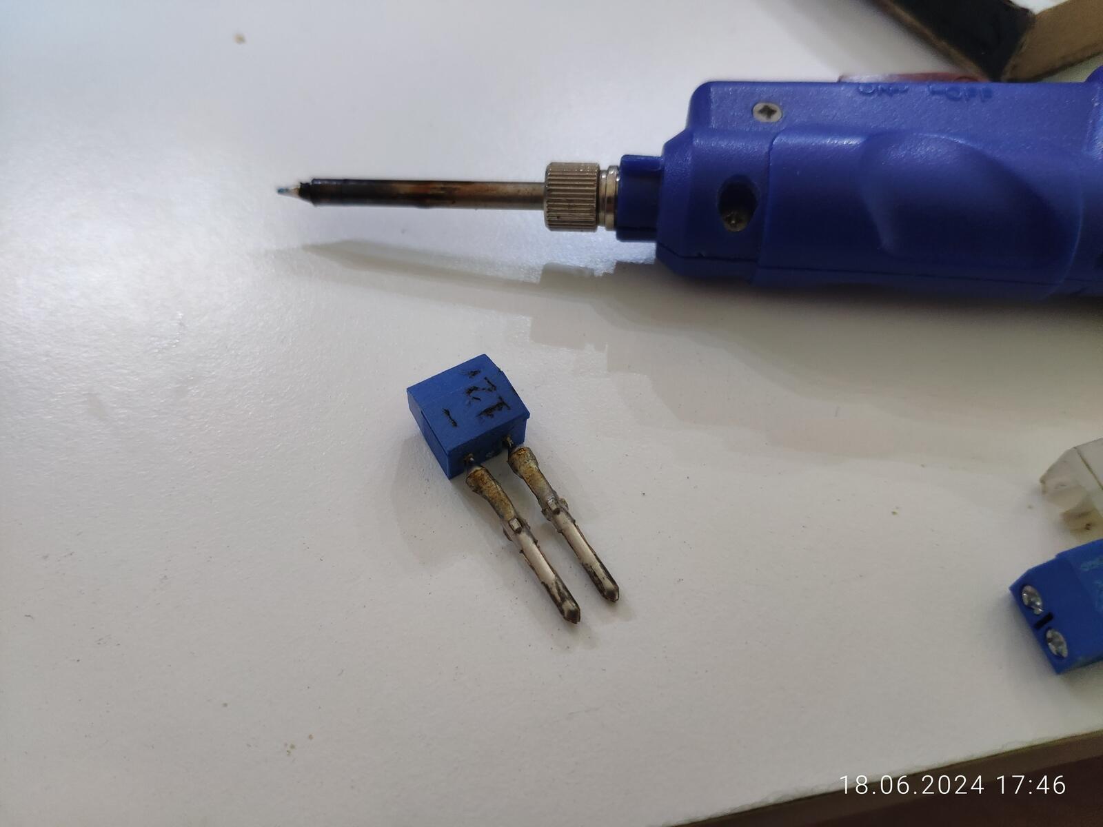

Прекрасно, такой переходник занимает очень мало места, но при этом является универсальным, ведь можно подключить буквально что угодно, да и случайное замыкание исключено, ведь колодки изолированные:

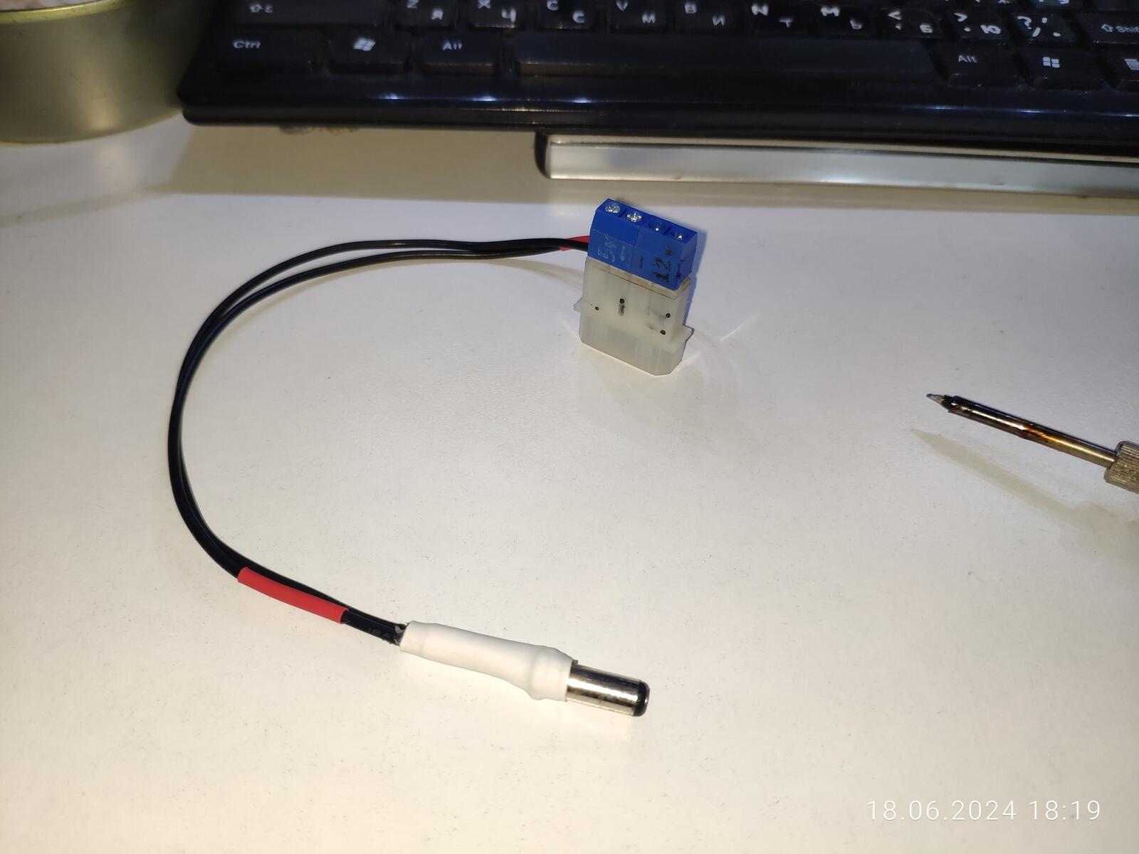

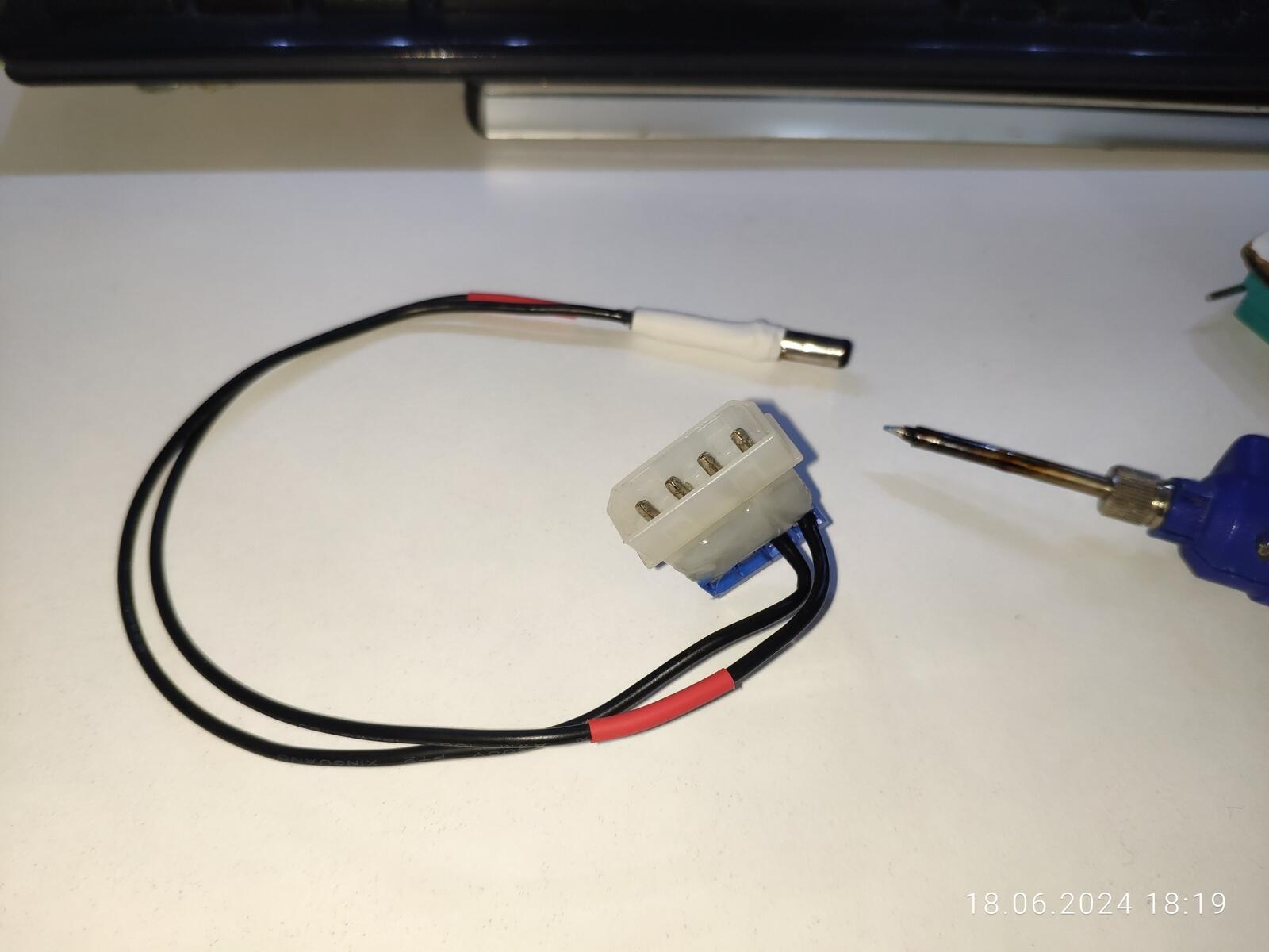

Например, подключаю вот такой штекер:
На этом можно было закончить, универсальный переходник собран и прекрасно работает:
Однако нужно доработать надписи, так гораздо лучше:

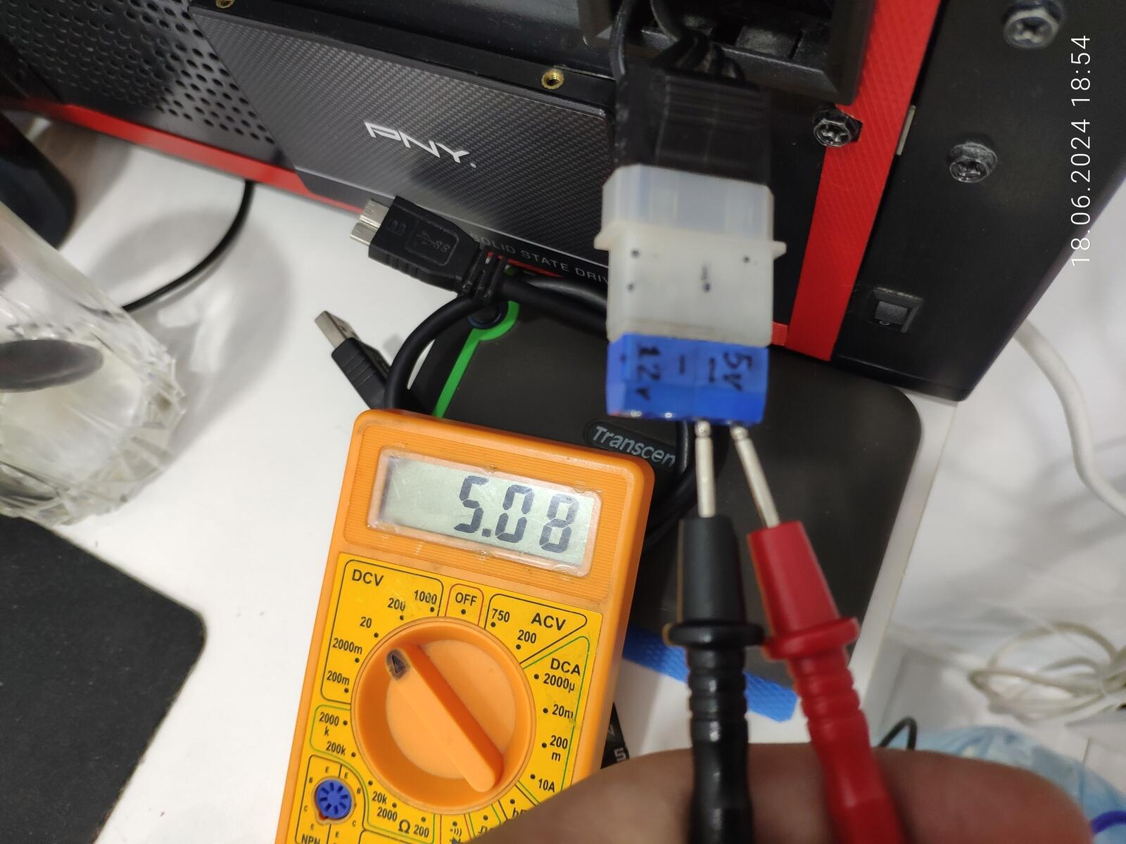

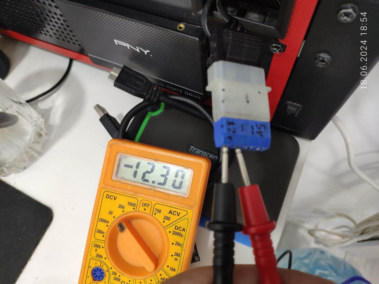

Ну и конечно нужно продемонстрировать работоспособность переходника, меряем выходные напряжения блока питания, всё в норме:

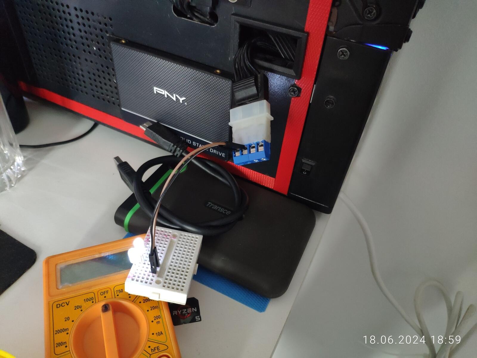

Зажигаем пару светодиодов на макетной плате:

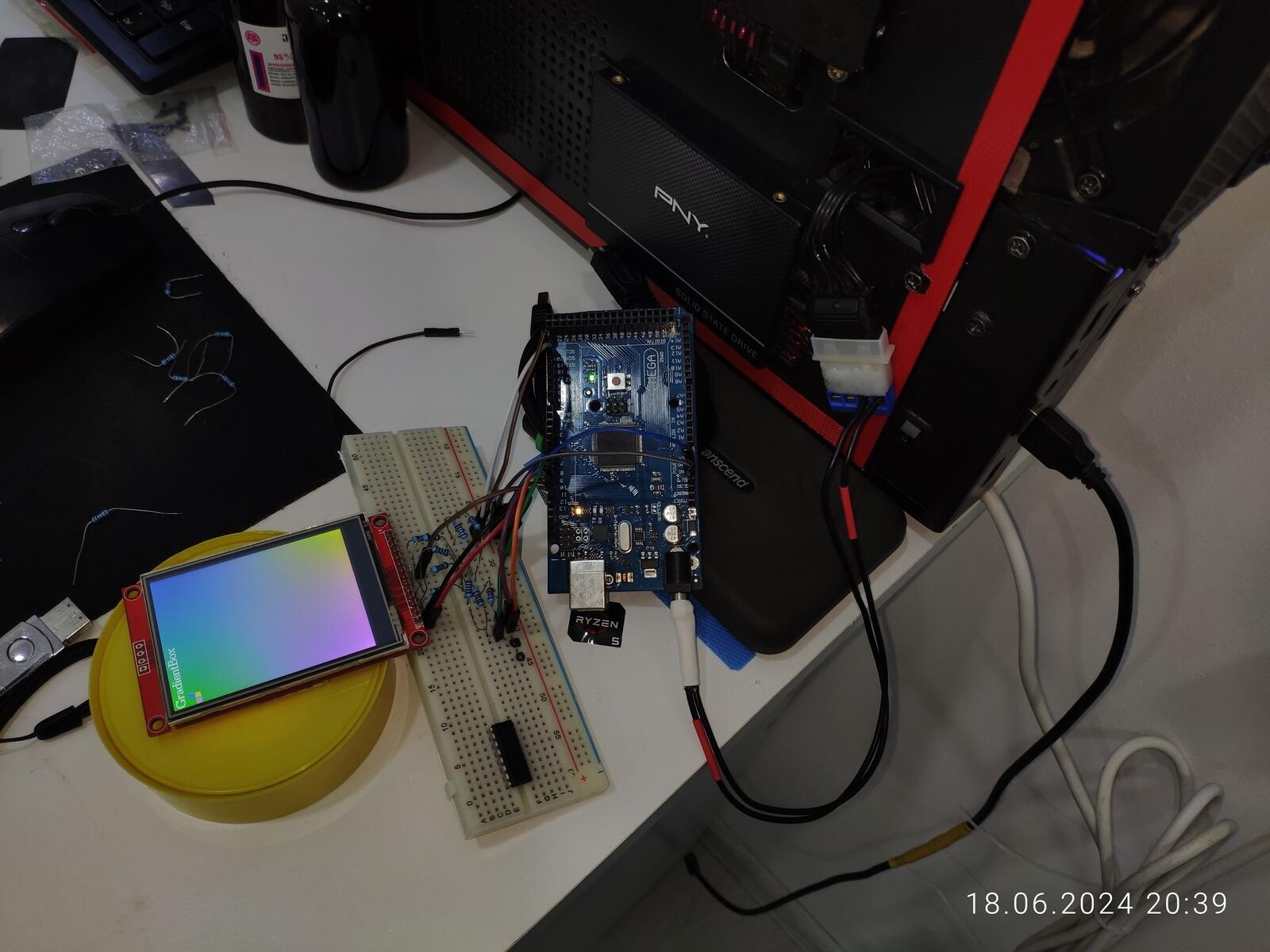

Подключаем Arduino:
Всё прекрасно работает, а переходник получился не только компактным и универсальным, но и удобным.
