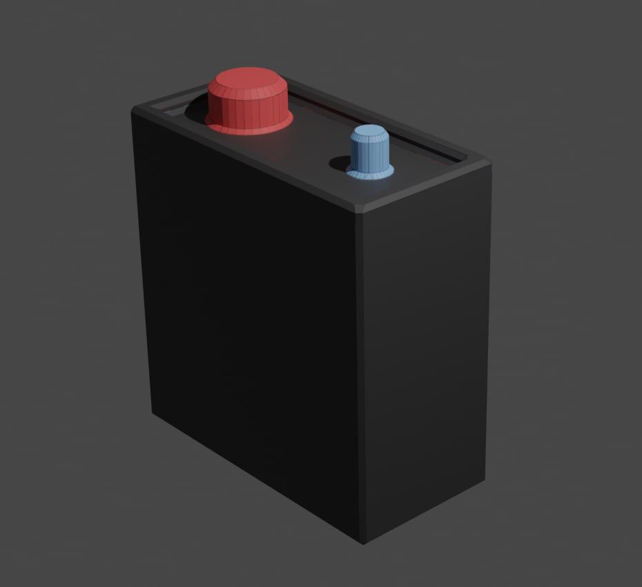

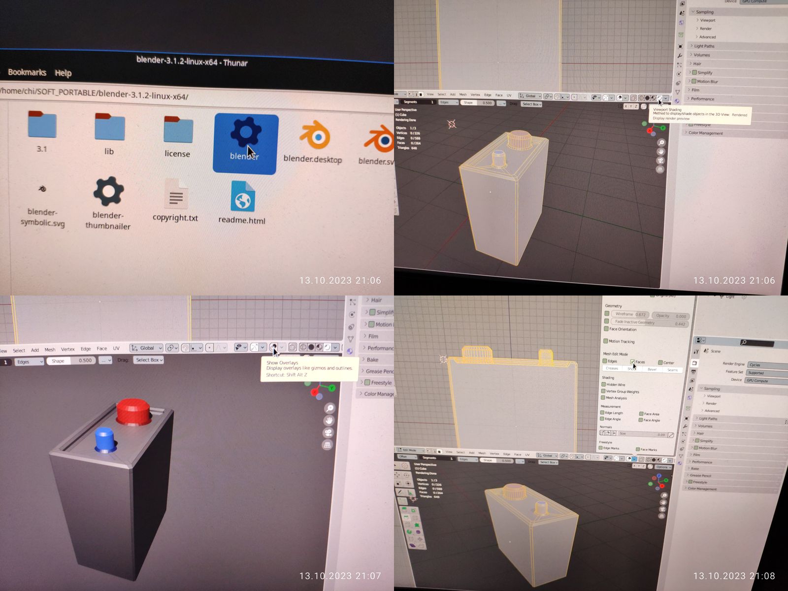

Есть Windows, есть Blender, распаковываем приложение в любую папку, запускаем и спокойно работаем:

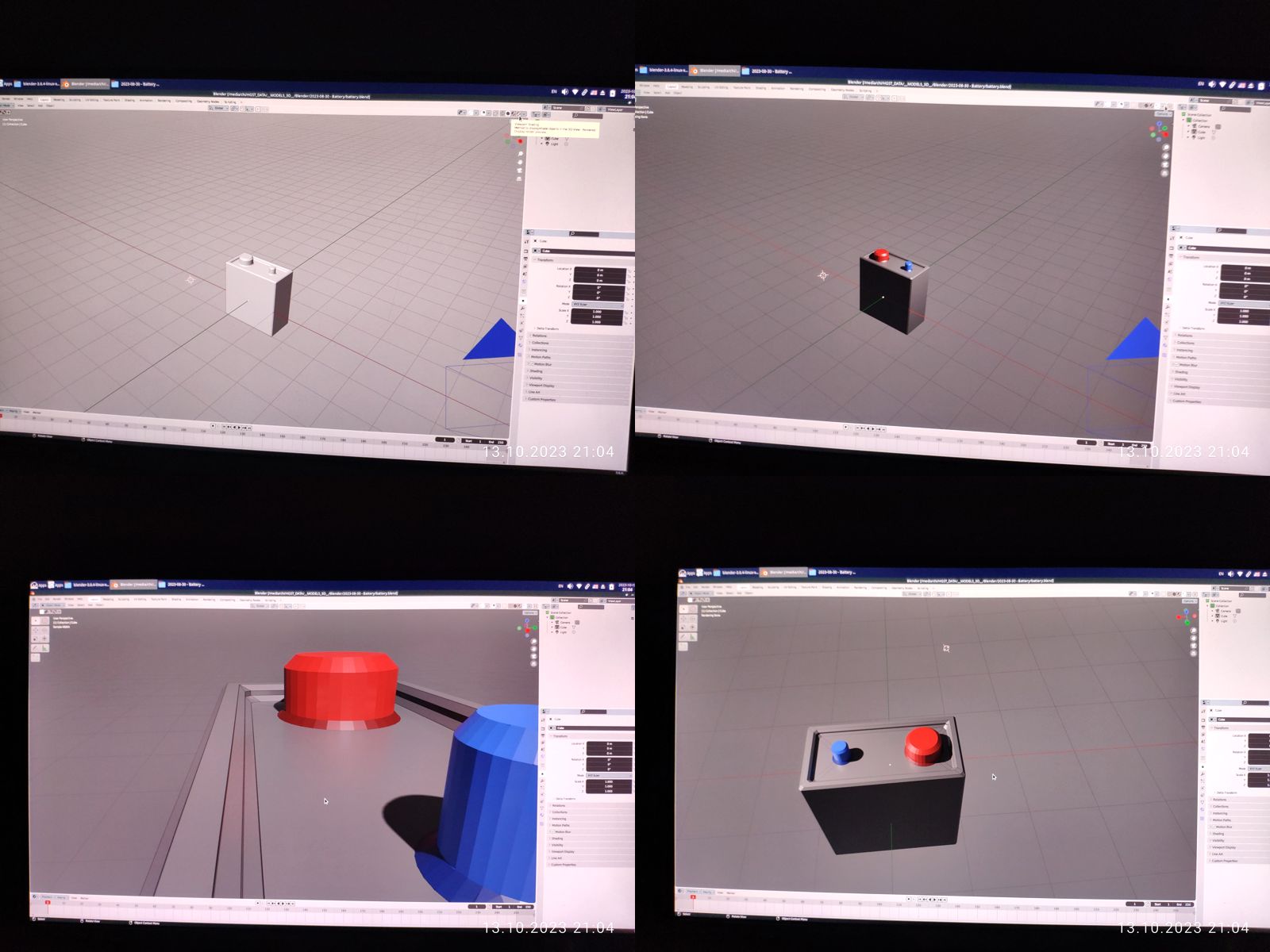

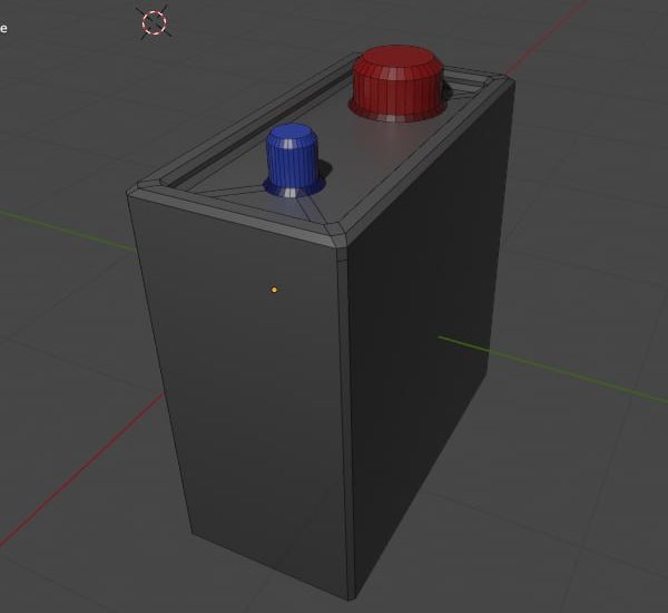

Причём получаю качественную картинку с трассировкой лучей в реальном времени прямо в рабочей области, но прямо сейчас у меня нет возможности сделать новые скриншоты для более наглядной демонстрации, ибо использую Linux, но суть думаю понятна:

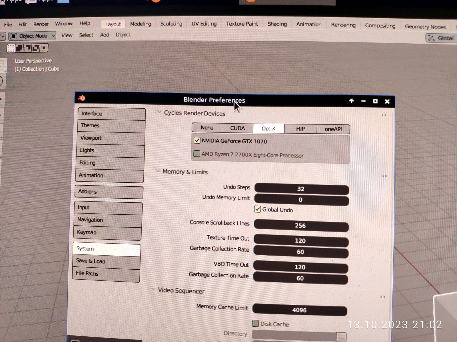

Да, со своей GTX 1070 я мог в реальном времени смотреть на результат своей работы с трассировкой лучей благодаря NVIDIA OptiX, любое действие над моделью и я сразу вижу красивую картинку без необходимости запускать полноценный рендер сцены, но эти все прелести были доступны только когда Blender работал в Windows...

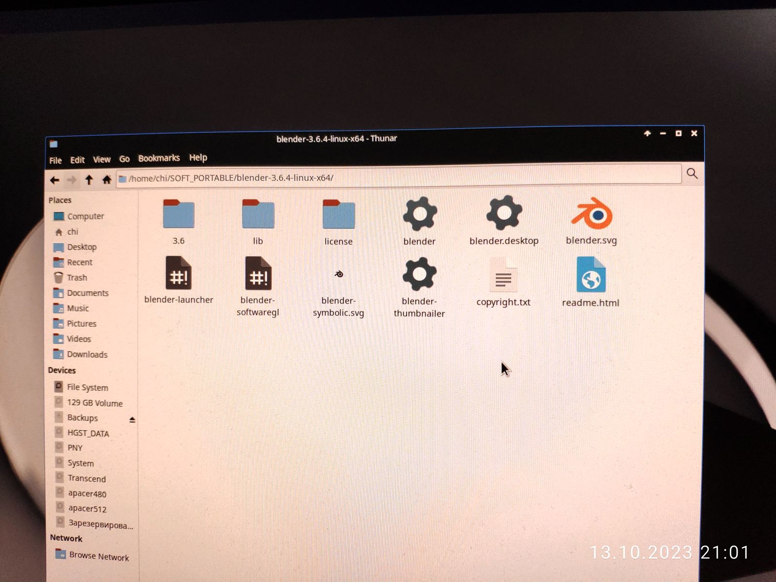

Я уже это говорил, но сейчас у меня Linux, и мне нужно поработать в Blender, что же могло пойти не так под линуксом? Распаковал приложение, запустил, на первый взгляд всё было нормально, здесь видно несколько версий приложения, далее станет ясно "зачем" и "почему":

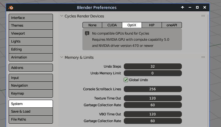

И когда попытался включить OptiX, чтобы с комфортом начать работу, у меня ничего не получилось... Сначала вроде бы всё включилось (Blender 3.1.2), но когда попытался переключить рабочую зону на полноценный рендер, мне выдало ошибку "failed to create cuda context (unknown error)", и тут я понял, что начинается пердолинг на ровном месте характерный для линуксов, да и я далеко не единственный с подобными проблемами:

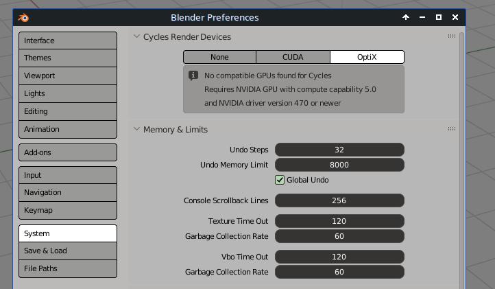

В качестве простейшего решения проблемы скачал последнюю версию Blender, кому-то это помогало, но мне никак не помогло, только появилось предупреждение в настройках, что нет совместимых видеокарт... Это предупреждение после запуска последней версии Blender появилось и в старой версии приложения, которую я изначально запускал:
Эта проблема тоже оказалась популярной, кто бы сомневался:

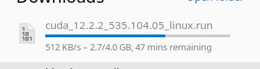

Перековыряв множество проблем на форумах, было решено скачать и установить CUDA Toolkit, к сожалению версии для Debian 12 нет, потому буду надеяться что версия для Debian 11 заработает без танцев с бубном:
А ведь в нормальной операционной системе (Windows) мне никогда не приходилось заниматься таким мракобесием, чтобы что-то заработало что должно было работать "из коробки"... Конечно не обошлось без проблем во время скачивания столь массивного инструмента от NVIDIA, но закачку браузера можно продолжить, это не линуксоидный репозиторий, в котором ошибка случилась и привет чистка кэшей, чтобы избавиться от битых пакетов...

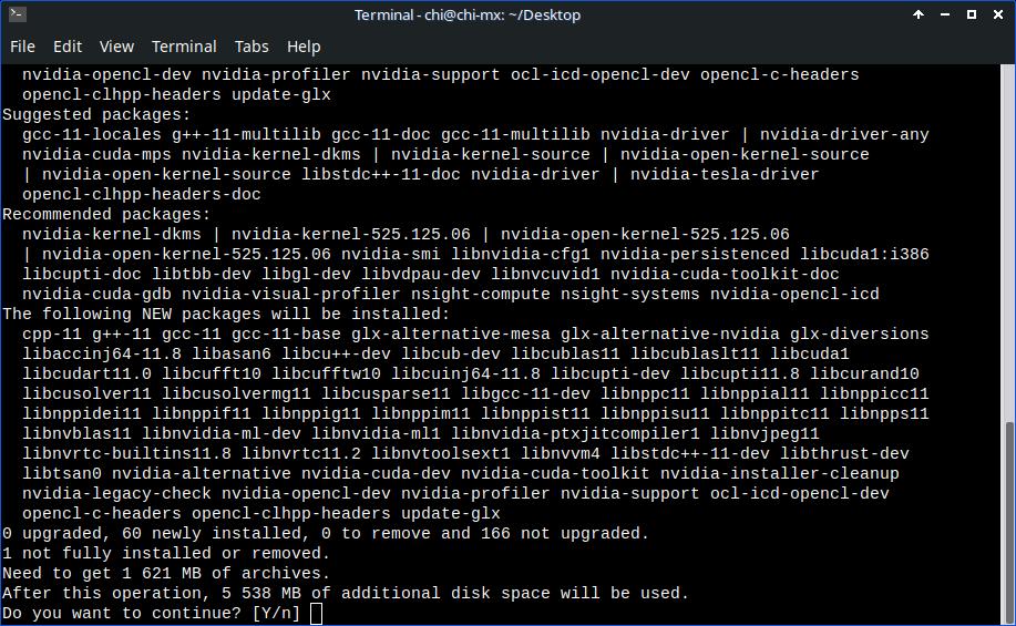

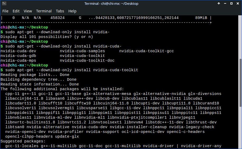

Почему я не установлю из святых линуксоидных репозиториев nvidia-cuda-toolkit? Да потому что линуксоидные репозитории тухлые, а ещё насосёт тонну всяких зависимостей, в совокупности с тухлостью репозиториев, и свежестью уже установленного драйвера видеокарты в системе, это может привести к поломке операционной системы в целом, а оно мне не надо:
Так что лучше установлю официальный пакет от NVIDIA...

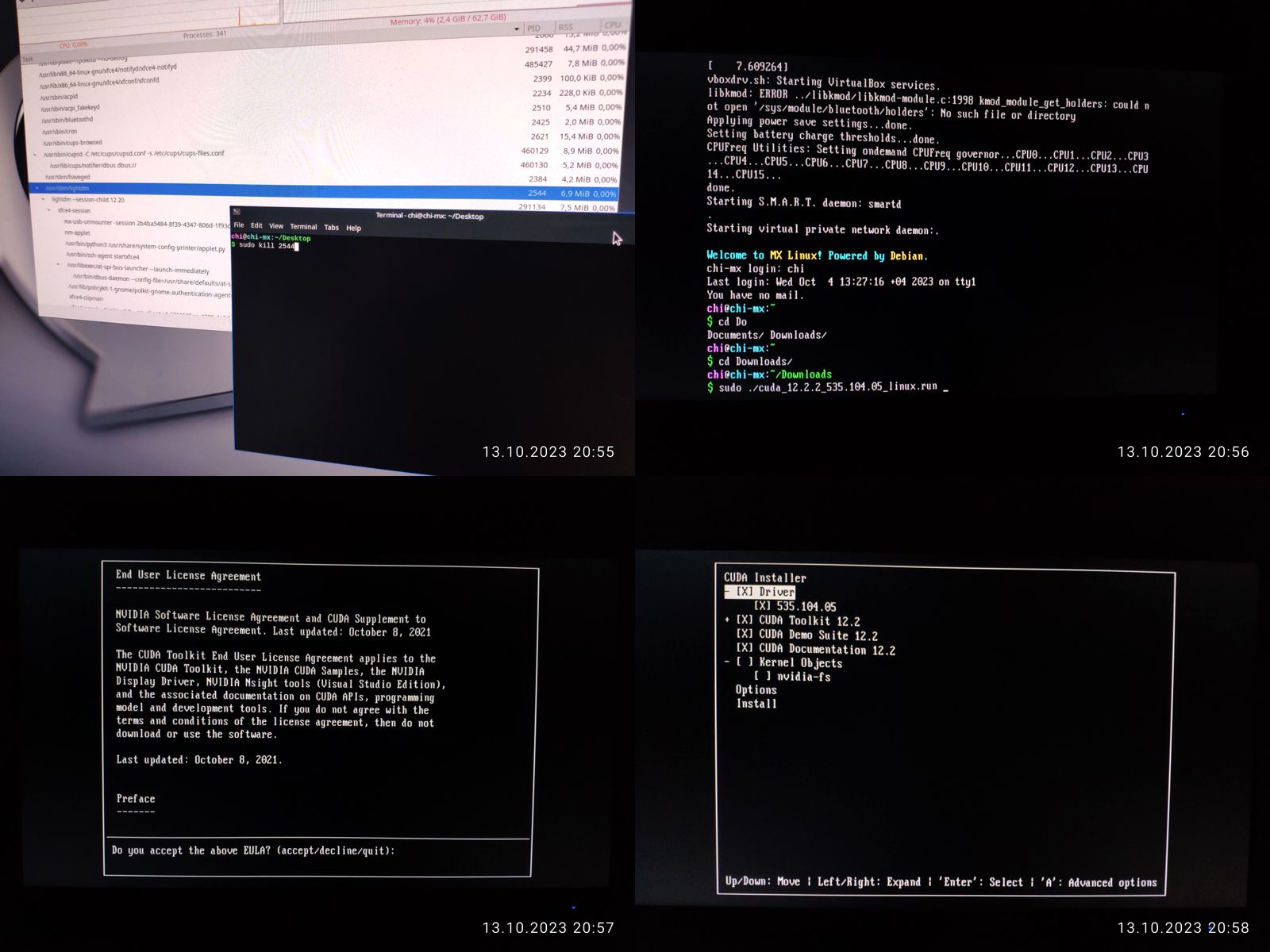

Впрочем, я совсем забыл, нужно ведь всё делать с root правами, это же линуксы, вечно любое движение нужно делать через root, и то что MX Linux не выносит мозг бесконечными запросами пароля меня очень радует, с другими дистрибутивами уже можно было бы свихнуться и стереть клавиатуру в пыль от бесконечных запросов пароля.

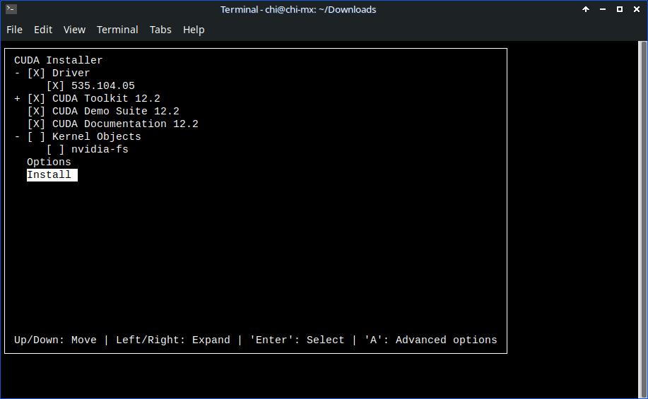

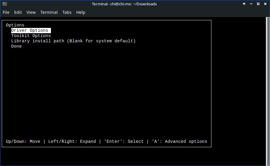

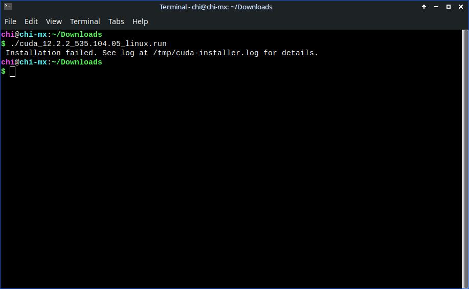

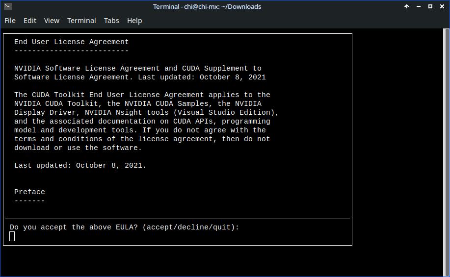

Так или иначе прямо сейчас я точно не смогу установить инструменты, ибо мне наверняка помешает Xorg server, его нужно вручную убивать, чтобы установить драйвер из комплекта CUDA Toolkit (SDK), эх, вот бы как в Windows не закрывая никакие приложения просто взять, и переустановить драйвер видеокарты нажимая кнопку "далее":
Короче нужно всё закрыть и попробовать заново из голого терминала:

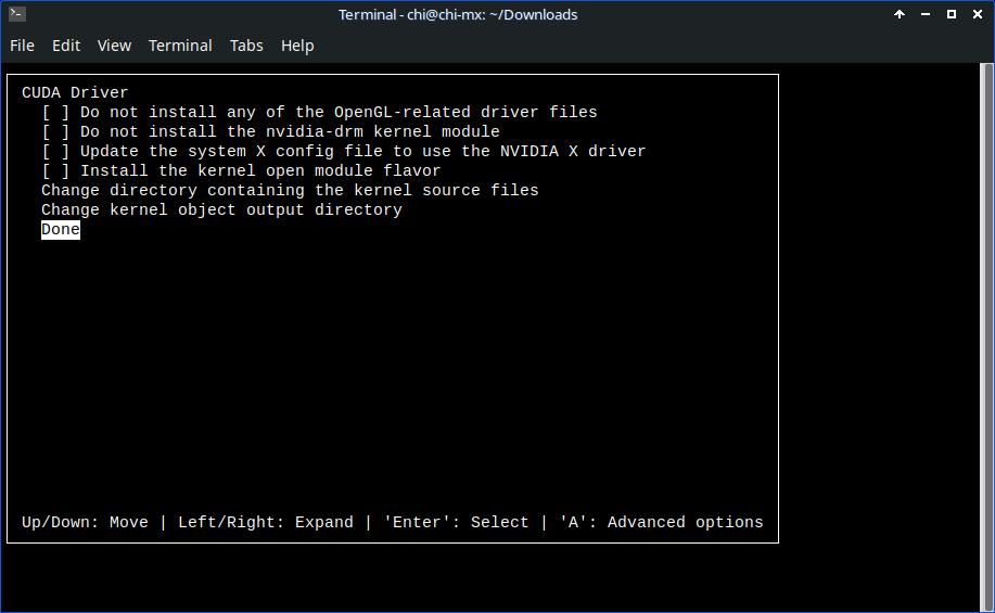

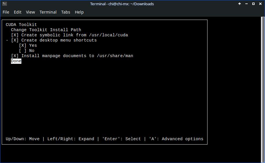

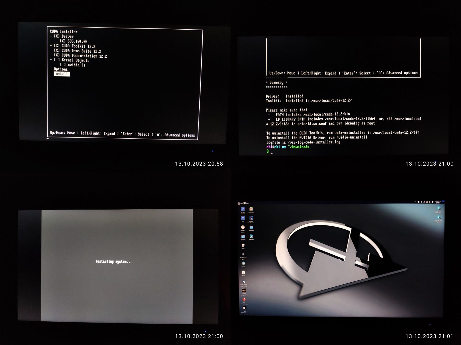

Ломаю Xorg server, ибо наверняка будут лишние проблемы если это не сделать, и устанавливаю CUDA 12.2.2 с настройками по умолчанию, никаких индикаторов прогресса, всё вслепую устанавливается, так как я уже знаю как устанавливать в линуксах драйвер, то процесс завершился без ошибок, но у обычных пользователей наверняка прибавится лишнего геморроя на голову...

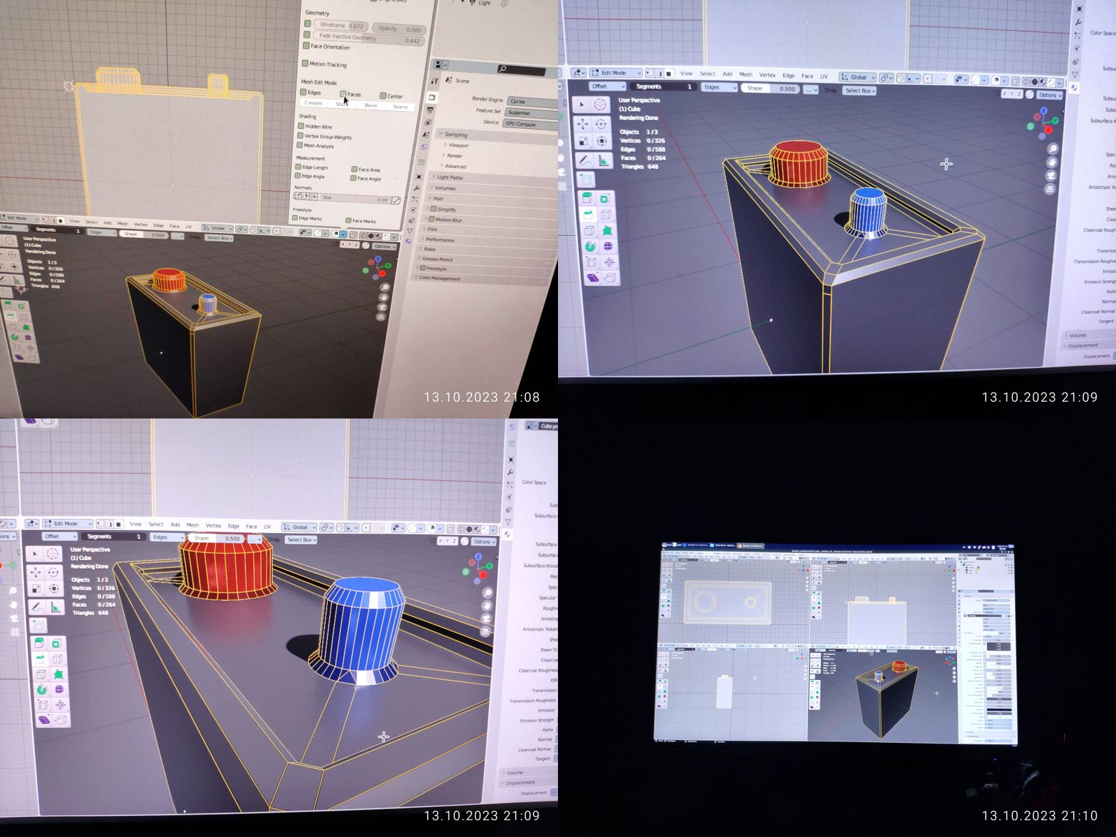

Запускаю последнюю версию Blender 3.6.4 и вижу свою видеокарту в настройках, хорошо что я не стал плясать с бубном и питухонами по рецептам из линуксоидных форумов, а просто установил полноценный CUDA SDK пакет от NVIDIA...
Теперь у меня возник вопрос, на кой хрен пользователю эта вся возня с линуксами, когда в среде Windows и без жирного CUDA SDK всё прекрасно работает буквально "из коробки"? Неужели у линуксов проблемы с CUDA Runtime входящими в состав обычных драйверов видеокарты? Забавно однако...
Да, теперь у меня в реальном времени рисуется красивая картинка с трассировкой лучей, могу настраивать всё прямо в процессе работы над моделью и видеть результат, но в среде Windows это сразу работает без пердолинга и костылей с самым обычным драйвером видеокарты, а в линуксе пришлось убить целый день, чтобы разобраться в проблемах, не сделать ничего лишнего, что вполне могло бы сломать мне операционную систему в целом, и установить жирный CUDA SDK:
