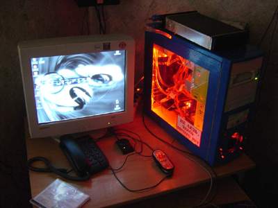

Около полугода назад я приобрёл корпус JNC series за эти самые 19 долларов. Дело в том, что живу я в городе Херсоне населением 350 тыс. человек. Компьютерных фирм у нас не много, и найти толковый корпус (скажем, Чифтек Драгон) можно только в течении последних 2-3 месяцев, и только на одной-единственной фирме (да и та филиал Киевской ? ). Таким образом мой выбор пал на простенький, но весьма интересный корпус: все края тщательно загнуты, корпус достаточно высок и просторен, жёсткие диски можно размещать весьма свободно благодаря наличию не кармана, а стойки 3.5 дюйма. Кроме того, имеется 2 места для установки 80мм вентилятора, и данный кейс можно было легко замоддерить. К недостаткам отнесу ужасный блок питания (заменён на Power Master JJ-350T) и некоторую хлипкость корпуса в виду тонкого и мягкого металла. Тем не менее свою цену он оправдывает с лихвой.

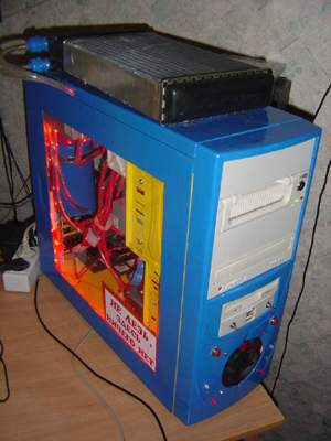

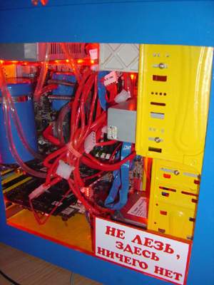

Сразу после покупки я задул его под бронзу из баллона. Весьма быстро остыл к такому цвету, и ободрал дрелью с обдирочной насадкой до металла. Прорезал окно обычной болгаркой, сделал 2 блоухола на продув радиатора водянки, вывел 2 USB порта на заглушку 3.5 дюйма, установил 2 выключателя: питание всех блоухолов и всех подсветок. Красил обычной эмалью, которую разогревал и наносил валиком и тампоном. Внутри установлена подсветка. Вот что получилось:
Увидев на рынке наклейку <Не лезь, здесь ничего нет>, тут же её купил и наклеил:
