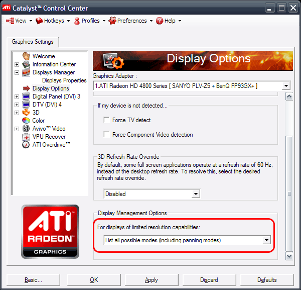

Всё что для этого нужно это просто включить или попытаться включить... большее разрешение чем максимальное физическое.
Для этого вам надо в настройках ССС для ATI выбрать пункт:
или если он отсутствует, написать новый драйвер к монитору с повышенным максимальным разрешением. Если не хотите для этого возится с программой PowerStrip то можно взять и прилагающийся здесь драйвер.
