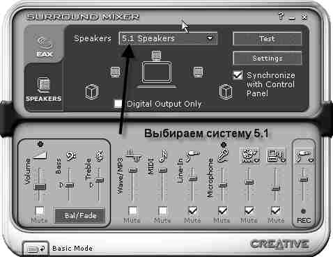

Приветствую всех!
Передаю привет и огромное спасибо старшему брату Игорю за его неоценимую помощь в моём компьютерном образовании, идея с сабвуфером, тоже принадлежит ему. Собственно с предисловием закончим и приступим к изготовлению, что нам надо:
1.Персональный компьютер
2.Старая советская колонка Радиотехника S-70 (вых.мощность 70 Вт.)
3.SB Live 5.1
4.Кабель для коммутации колонки со звукофухой
Собственно ничего сложного нет, но результат вас приятно удивит! как и меня.
С колонкой ничего делать не нужно, поэтому займёмся кабелем и настройкой звуковухи. Кабель я взял от китайских наушников, (но вы можете сделать более цивильный и качественный шнурок) сами динамики нужно отрезать и две центральные жилы скрутить вместе, а на отрезанный конец нужно припаять трёхштырьковую вилку (на старых советских магах гнёзда для таких вилок служили линейными выходами и микрофонным входом) распиновка контактов такая: если смотреть на вилку спереди, то на верхний контакт сажаем центр, а крайний левый массу (земля). Ну вот с кабелем закончили, можно втыкать его в гнездо, а 3,5 мм. штекер в карту (крайнее правое оранжевое гнездо)
Теперь нужно настроить звуковуху, но сначала ВНИМАНИЕ, драйвер нужно использовать 5.12.2.290 от 16.06.2003 так как в более ранних версиях нет нужной нам опции!! (в принципе ИХМО и новее версии подойдут без проблем, но я их не ставил). Открываем Пуск/Программы/Creative/Creative Blaster Live!/и запускаем Creative Surround Mixer:
теперь жмём на выпадающий список и выбираем 5.1 speakers

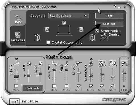

потом жмём на кнопку Settings:
