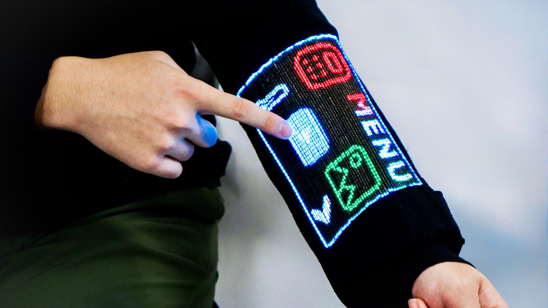

Команда из Национального университета Сингапура разработала волокно, которое одновременно работает как пиксель и считывает прикосновения. Из 54 таких нитей инженеры собрали рукав, ставший первым в мире сенсорным экраном, встроенным в одежду. Внешне это обычная ткань, но она отображает картинки и видео, реагирует на нажатия пальцев и связывается с другими устройствами по беспроводной сети.
@NUSingapore
Ключевая сложность заключалась в том, чтобы вплести электронику в тонкую нить. Каждое волокно толщиной всего 1 мм и длиной 10 метров содержит более 5000 микрочипов и 20000 электрических соединений. Управление построено так, что у каждой линии свой канал: если один участок выйдет из строя, соседние продолжат работать. Система распознает несколько касаний одновременно.
В прототипе рукав получил дисплей размером 168 мм на 105 мм с разрешением 96 на 54 пикселя. Картинка обновляется 30 раз в секунду с 8-битной глубиной цвета. Помимо самих светящихся нитей, в ткань встроили микрофон, динамик и датчики, которые отслеживают движение, определяют север, измеряют температуру и яркость вокруг. Такой рукав может работать как калькулятор, показывать галерею фото, проигрывать видео со звуком, служить компасом и принимать изображения по Bluetooth. Если разместить датчик температуры под мышкой, одежда считает показатели тела и выведет их на экран.
При всей электронной начинке рукав остается тканью. Он дышит не хуже хлопка или денима, безопасен для кожи и выдерживает 50 стирок в обычной машине. После 1000 изгибов вокруг радиуса 5 мм яркость и отзывчивость на касания почти не меняются. В дальнейшем разработчики планируют повысить разрешение экрана, добавить новые датчики и встроенный искусственный интеллект для более точного сбора и анализа медицинских показателей.
