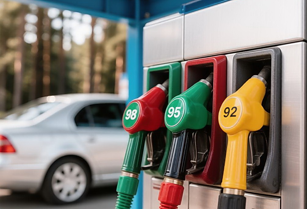

Согласно действующему ГОСТ 32513–2023, на российских заправках представлены четыре основных типа бензина. АИ-80 предназначен для устаревших карбюраторных двигателей. АИ-92 подходит для старых карбюраторных и некоторых инжекторных моторов. АИ-95 является стандартом для большинства современных инжекторных двигателей. АИ-98 используется в форсированных и турбированных агрегатах. Брендовые наименования вроде «Экто» или «Пульсар» — это тот же АИ-95, но с дополнительным набором присадок, улучшающих моющие и защитные свойства.
Ключевое различие между марками — устойчивость к детонации. Базовое октановое число после нефтепереработки составляет 70–80 единиц. Дальнейшее повышение достигается за счет добавления присадок на основе эфиров, ароматических углеводородов и спиртов. Современные автомобили, как правило, рассчитаны на 95-й или 98-й бензин. АИ-92 остается востребованным в основном для старых машин, коммерческого транспорта и садовой техники.
