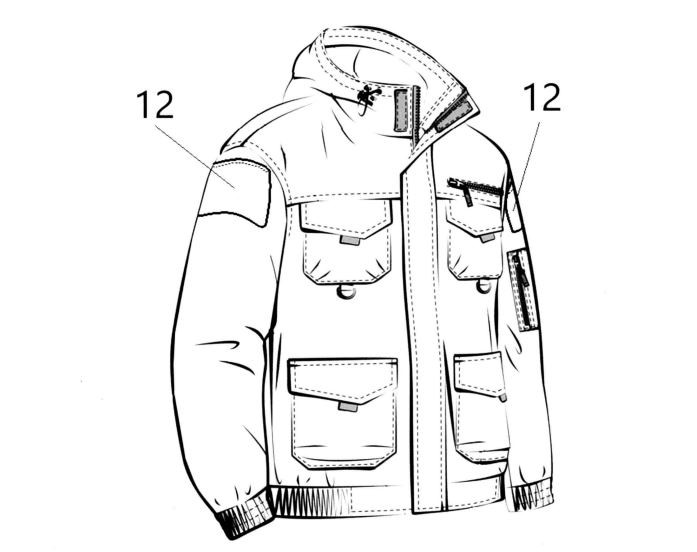

Группа разработчиков из Перми получила патент на кровоостанавливающий жгут, который встраивается в тактическую одежду или бронезащиту. Конструкция предназначена для немедленного применения при ранении — боец или пострадавший не тратит время на поиск жгута в подсумке.
Источник изображения: ФИПС
Устройство состоит из площадки с двумя самозатягивающимися замками и тесьмы, которая проходит через технические отверстия в одежде с наружной стороны на внутреннюю и обратно. На тесьме закреплен вороток для докручивания. С внутренней стороны одежды установлены эластичные направляющие, через которые пропущена тесьма — они прижимают ее к одежде в обычном состоянии и растягиваются при затягивании, позволяя стянуть конечность без сминания одежды.
Как это работает: одной рукой нужно резко дернуть за свободный конец тесьмы, торчащий из первого замка. Тесьма мгновенно обхватывает руку или ногу под одеждой, а замок не дает ей ослабнуть. Затем тем же движением закручивается вороток — буквально несколько оборотов, и кровотечение перекрыто. Если нужно ослабить давление, достаточно нажать на кулачковый рычаг второго замка.

Конструкция съемная и переносится с одной одежды на другую. В первый замок встроен самосброс, который при нажатии разделяет замок на две части — это позволяет быстро сбросить экипировку или броневую защиту с раненой конечности. Площадка с замками крепится к одежде на липучке и закрывается защитным клапаном сверху. Жгут подходит для летней, зимней и демисезонной одежды, а также для экипировки с броневыми пластинами на плечах и бедрах. Все манипуляции выполняются одной рукой без визуального контроля, что критично в стрессовой ситуации.
