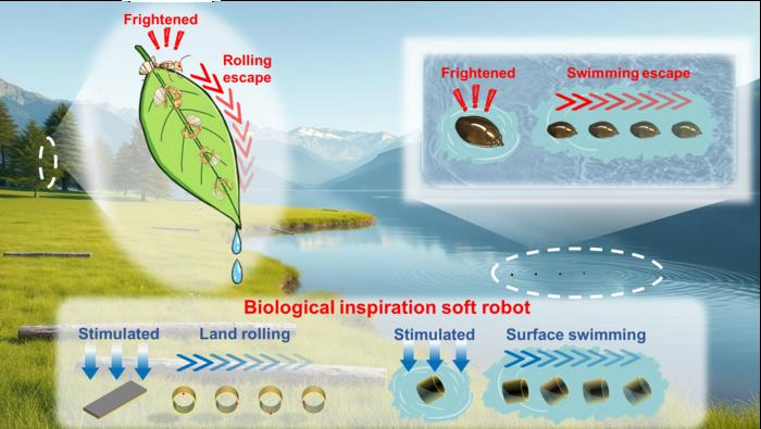

Робот представляет собой трехслойный композит. Основой служит полиимидная пленка с чувствительным к влаге и температуре покрытием. К ней присоединен слой силиконовой резины с магнитными частицами. Такая конструкция позволяет раздельно реагировать на разные внешние сигналы.
На воде робот развивает скорость до 9,6 см/с — примерно как настоящие жуки-вертячки. Движение обеспечивает вращающееся магнитное поле, которое заставляет робота перекатываться. Эта же система позволяет преодолевать склоны и переходить между разными средами.
Имитация движения муравья и движения жука-вертячка
Несмотря на миниатюрность, робот способен переносить грузы в 2,5 раза тяжелее собственного веса. В испытаниях он успешно транспортировал камешек через сложный рельеф с переходами из воды на сушу.
Тепловое воздействие робот использует для точных операций. Короткий импульс инфракрасного света заставляет его изменить форму и освободить груз. После этого магнитное поле возвращает устройство в исходное состояние.
