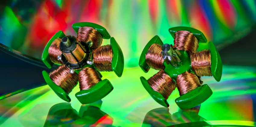

Группа ученых из Корейского института науки и технологий совершила прорыв в электротехнике, создав работающий электродвигатель без металлических частей. Инновационная разработка использует углеродные нанотрубки вместо традиционной медной обмотки.
Команда под руководством доктора Дэ-Юна Кима разработала принципиально новую конструкцию электродвигателя. Основной элемент – катушка из специально обработанных углеродных нанотрубок, заключенных в полимерную оболочку. Такое решение позволило полностью исключить медь из конструкции мотора.
