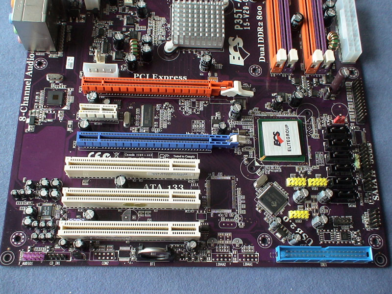

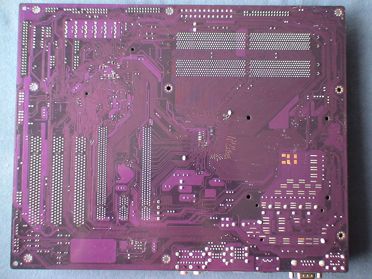

2. Лицевая и оборотная сторона материнской платы.

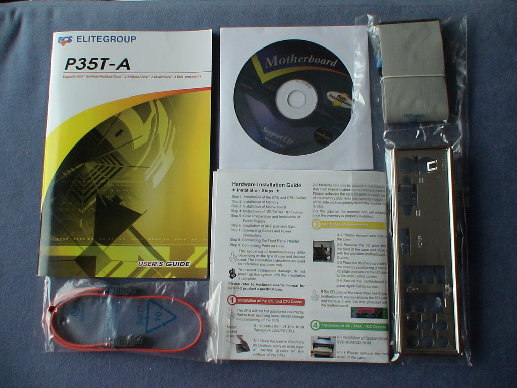

3. Комплектация.
Мануал, инструкция по быстрой установке, диск с драйверами, один SATA и IDE
шлейфы, заглушка.

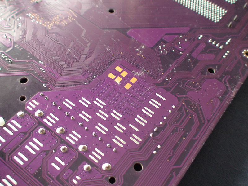

4. Засокетное пространство
Препятствий для установки большой backplate, для крепления процессорного кулера, нет.

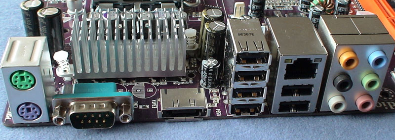

5. Задняя панель.
6 портов USB2.0, 6 разьемов для 7.1 канального звука Realtek ALC888, LAN разьем Гигабитного контроллера производства Intel, внешний SATA порт - E-SATA, разьемы для клавиатуры и мыши, COM порт, а также Optical S/PDIF out.

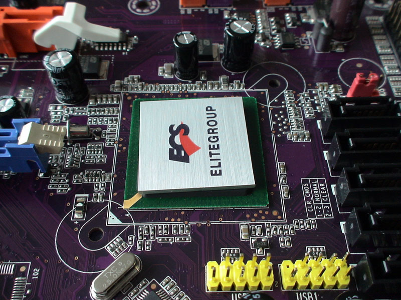

Материнская плата имеет 4 разьема для DDR2-667/800 памяти фиолетового и оранжевого цветов. Для работы памяти в Dual-е рекомендуется установка двух одинаковых модулей памяти в слоты одного цвета. На плате расположены два слота для графических карт PCI-E 16x (верхний-оранжевый работает на полной скорости 16х, а нижний-синий - 4х), один PCI-E 1x, а также три слота PCI. К плате можно одновремнно подключить: до 6 устройств SАТАII, к одному ATA каналу до 2-х устройств IDЕ, а также имеется один разьем FDD.

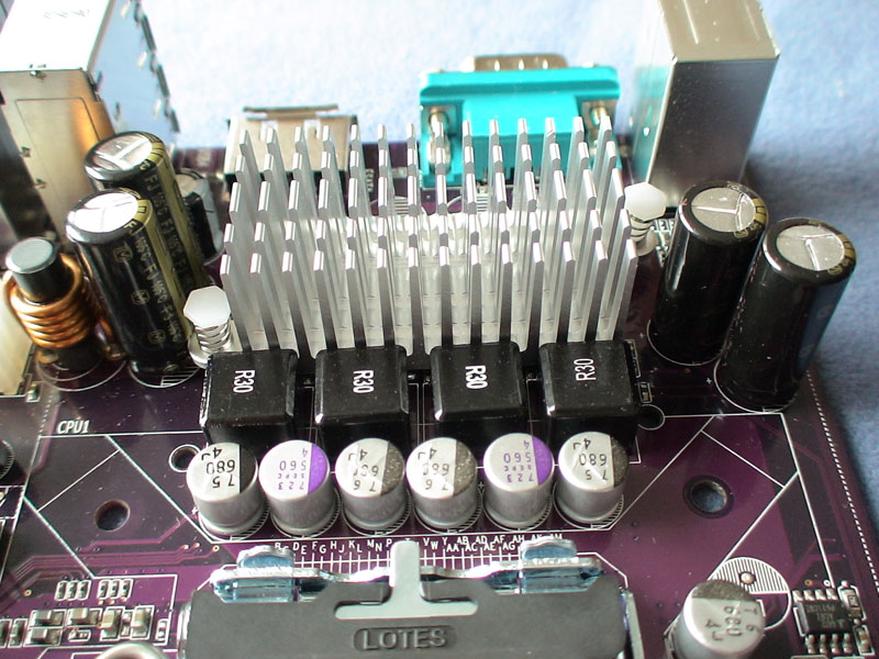

Cистема охлаждения.

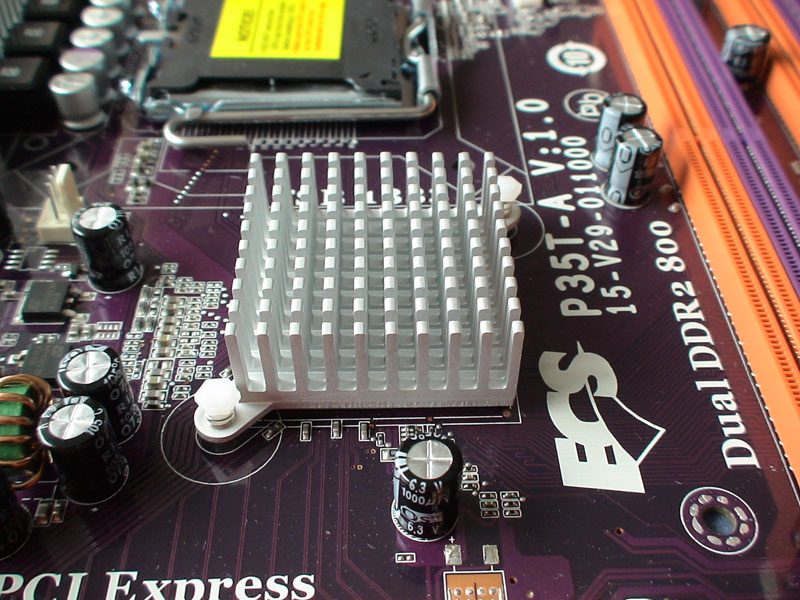

Система охлаждения материнской платы полностью пассивная. Состоит она из двух алюминиевых радиаторов расположенных на: мосфетах системы питания процессора и северном мосту. Температура небольшого радиатора, расположенного на северном мосту, заставляет понервничать за нормальную работоспособность платы даже на номинале. Дело в том что высота его ребер составляет всего-лишь полтора сантиметра, что при виде сооружений на тепловых трубках плат от ASUS, Gigabyte и MSI, явно навевает сомнения в использовании столь хилого охлаждения одного из ключевых компонентов системной платы. Однако, как ни странно, проблем в работе при таком охлаждении, на протяжении полутора недель, выявлено не было. На южном мосту, исключительно для красоты, красуется криво прилепленная металлическая пластинка с логотипом ECS.

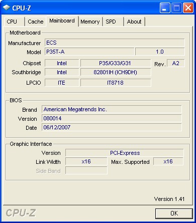

Данная плата была поставлена с версией BIOS от 12 июня 2007 года. BIOS основан на коде от AMI.

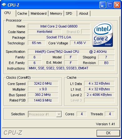

Материнская плата была протестирована с четырехядерным процессором Intel Core 2 Quad Q6600 имеющим потолок разгона порядка 3.4 ггц при 1.48В и FSBWall на частоте 476 мгц. Однако ни к одному из физических потолков разгона подобраться не довелось.
Начнем с того что множитель для процессора невозможно изменить. Поэтому разгон происходил простым увеличением частоты системной шины. Таким образом удалось заставить процессор работать на FSB360, что в итоге дало на выходе около 3240 мгц при Vcore равном 1.4В.

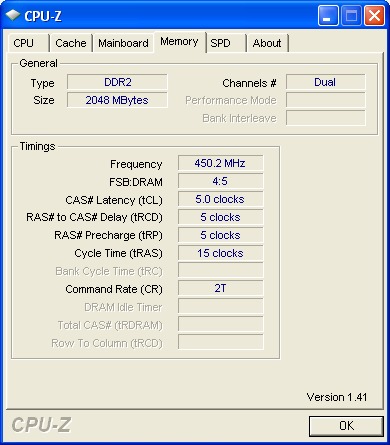

Но и тут ограничивающим фактором стал не процессор, а память. Для любого процессора с частотой системной шины 800/1066/1333 можно выставить всего 2 значения для ее работы - 667 и 800. Для разгона моего процессора с FSB1066 была выставлена частота памяти равная 667 мгц, полученная при использовании множителя для ее построения равном 4:5, т.е. при FSB360 ее частота составила всего 900 мгц при таймингах 5-5-5-15.
Для большинства оверклокерских моделей памяти, к которым я отношу и Corsair, такая частота является практически детской, но не в этом случае. Если взглянете на возможности по повышению напряжения питания памяти платой, то увидите что максимальное значение является равным всего-лишь 2.0В (по показаниям мониторинга платы - 2.016В), что не позволяет памяти развернуться, распрямить крылья и показать с такими-же таймингами 1200 мгц при 2.35В. Увы и ах.
Дальнейшее увеличение частоты системной шины до 365 мгц привело лишь к зависанию системы при загруске ОС.
