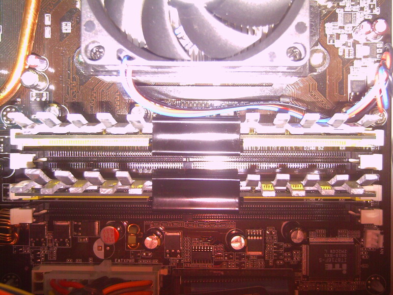

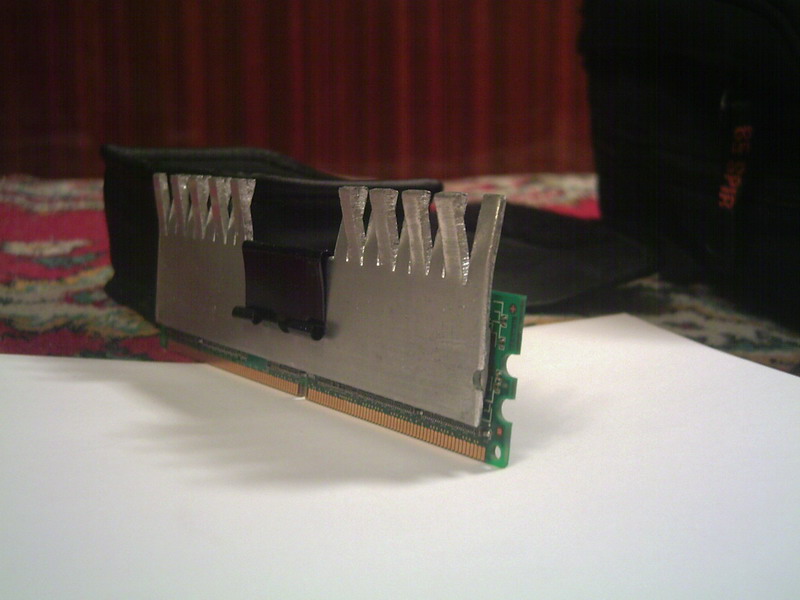

Дело в том, что предложенный Сказочником вариант радиаторов имеет небольшую площадь, а расположение по отношению к материнской плате таково, что теплообмен с окружающей средой (в корпусе) затруднен. Предложенный мной радиатор имеет значительные изменения:
-Активная площадь значительно увеличена
-Для увеличения эффективности радиатор имеет «У» образные ребра
-Ребра радиатора имеют достаточную высоту и удаление от поверхности материнской платы, что улучшает их охлаждение за счет циркуляции воздуха.
-Крепление осуществляется одним канцелярским зажимом, а не двумя, что в свою очередь приводит к уменьшению зон застаивания воздуха под «скрепкой».
Радиаторы выполнены из листового алюминия толщиной 2 мм и установлены на микросхемы памяти через теплопроводящие прокладки (сняты с радиаторов видео карт).
(кликните по картинке для увеличения)
Радиатор на память

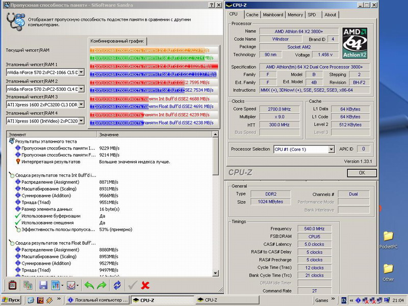

Результаты не заставили себя долго ждать. Самая обыкновенная бюджетная память Hynix PC2 5300 (667) успешно разогналась до частоты 1080 МГц при таймингах 5 5 5 12 2Т. Напряжение на памяти 2.4В.
