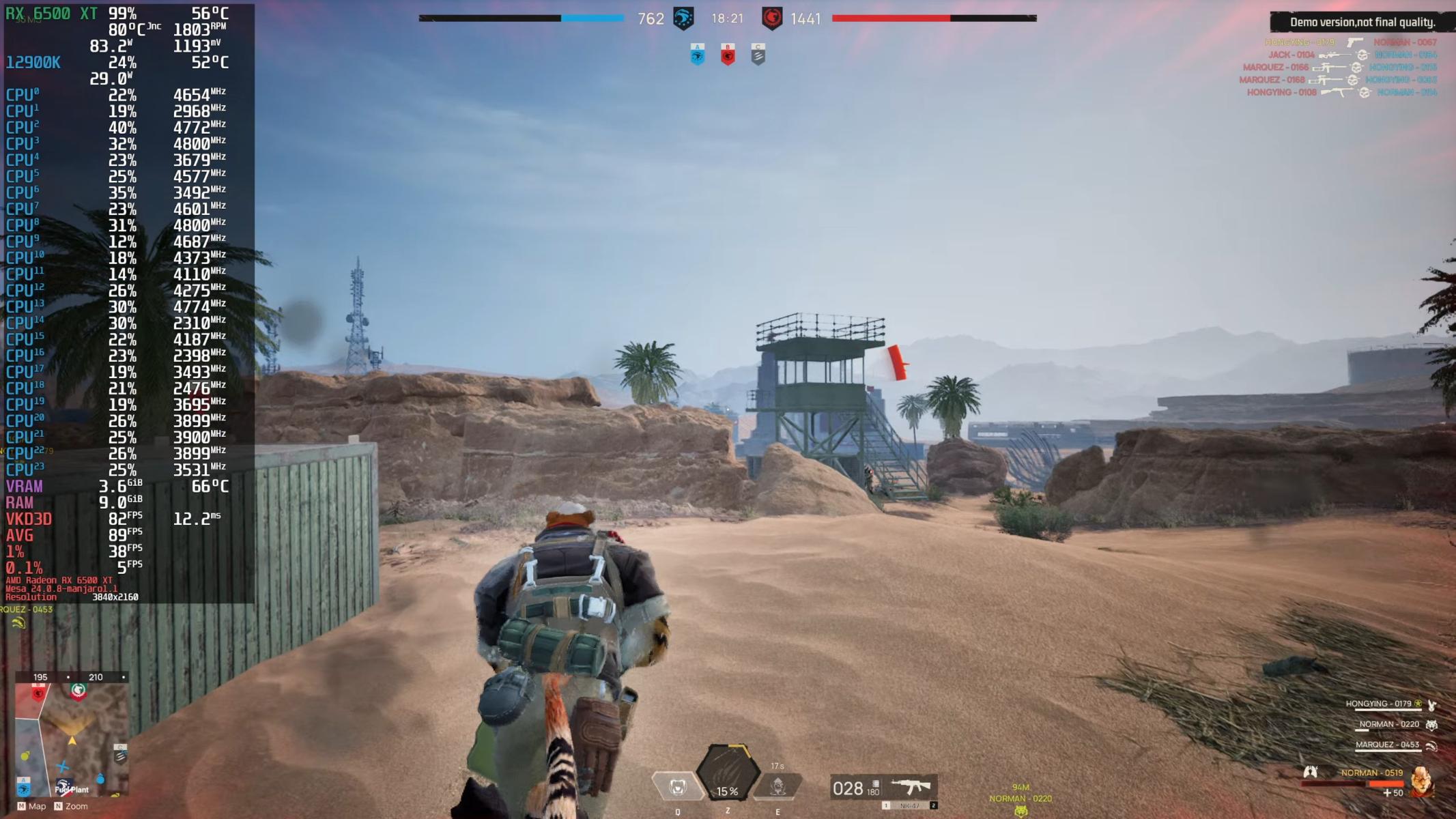

В Counter Strike 2 нагрузка чуть выше и там сложнее оставаться полностью пассивной, но большую часть времени видеокарта не требует обдува вентилятором имея температуру ниже 50 градусов. Процессор при этом тоже не напрягается. Так что помимо освобождения видеопамяти происходит сдвиг и по сути увеличение ограничения мощности, которую можно задействовать без разгона, а значит при разгоне мы все равно получим прибавку, увеличив ограничения по потреблению, если эти мощности будут задействованы в игре. И даже если эти мощности не задействуются мы все равно получаем снижение температур и уровня шума, что также может продлить срок эксплуатации видеокарты.

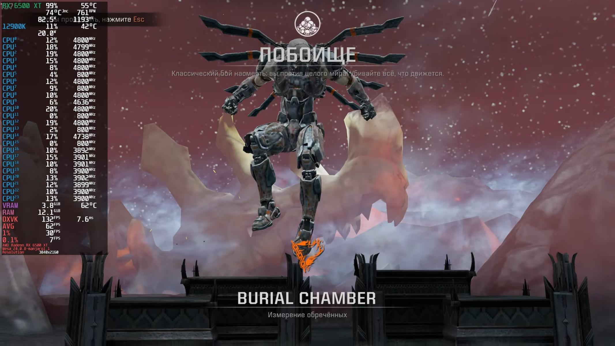

Если взять такой проект как уже упомянутый Quake Champions, фризов и статтеров при подключении монитора к встроенному видеоядру не наблюдается, есть лишь незначительные задержки при использовании PCI Express 1-го поколения, но все равно наблюдается тот самый резкий рост производительности в тех местах, где видеопамяти было недостаточно при обычном подключении. Если же воткнуть кабель в основную видеокарту, скорость падает и может уходить ниже 40 кадров в секунду.
При включении второго поколения шины PCI Express количество кадров подскакивает ровно вдвое, а уже на PCI Express 3-го поколения мы упираемся в максимальные 300 кадров в секунду, причем в Counter Strike 2 наблюдается ровно та же картина, с тем же количеством кадров.

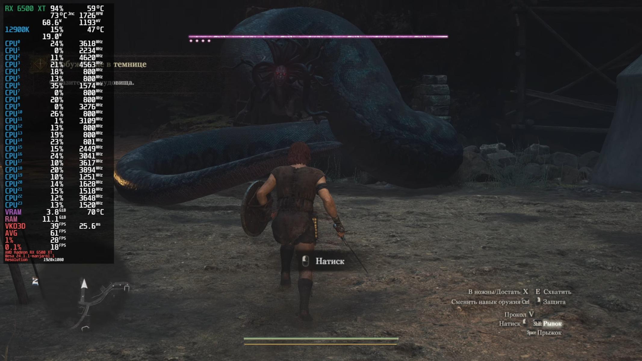

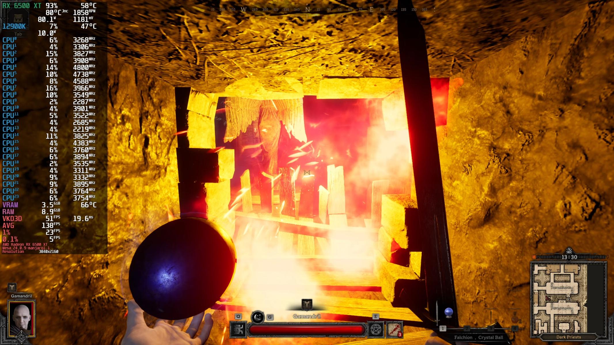

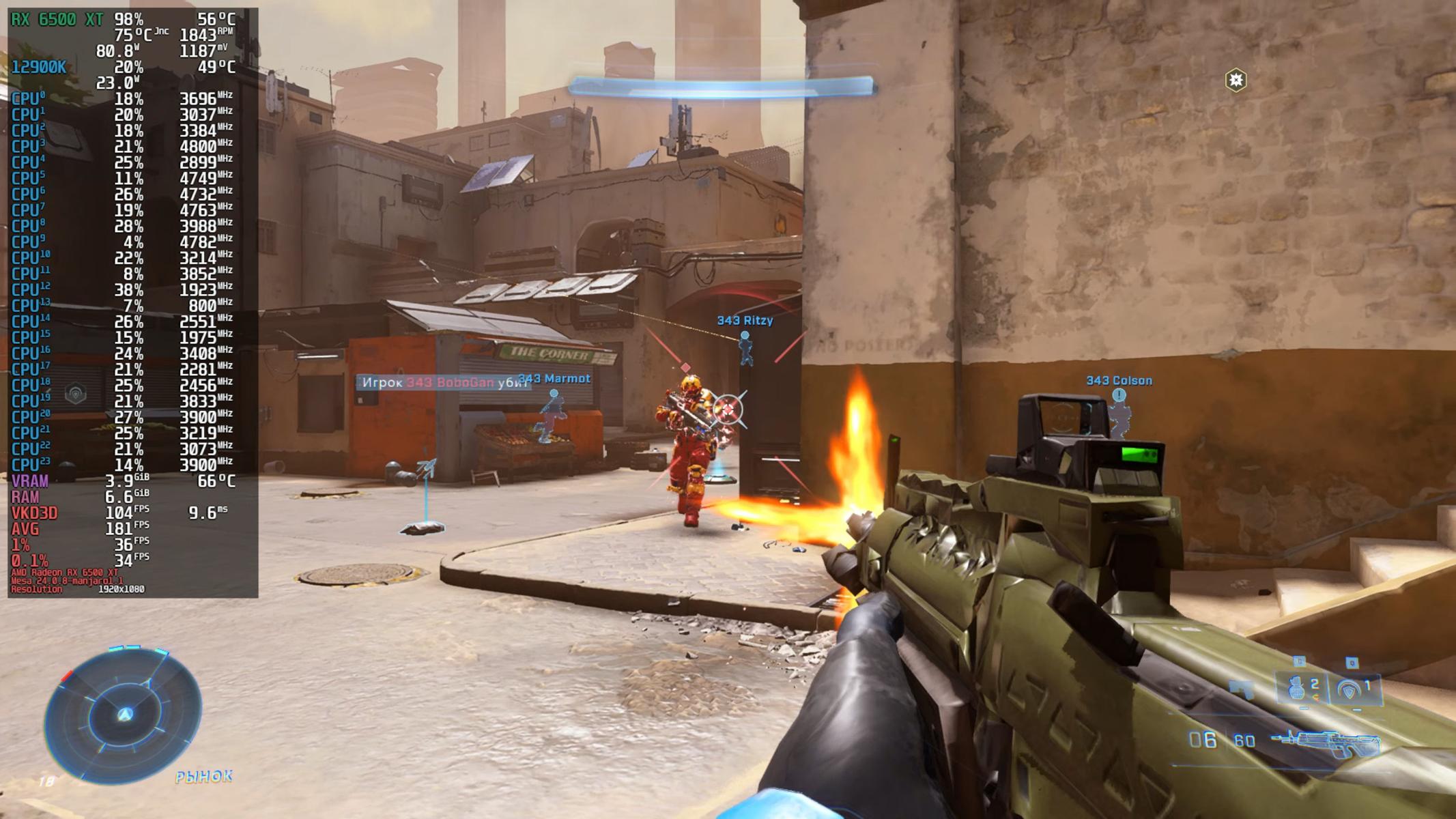

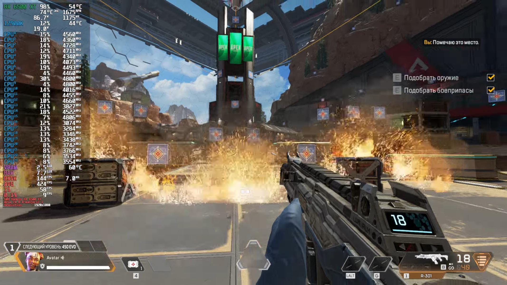

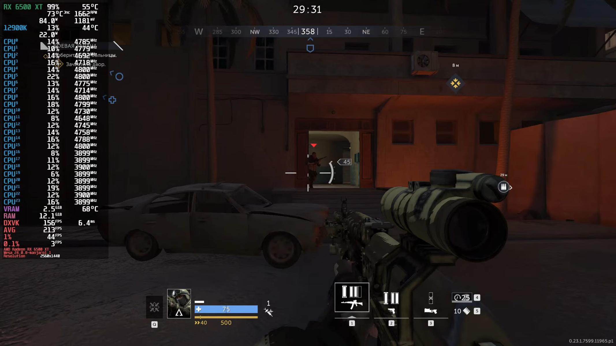

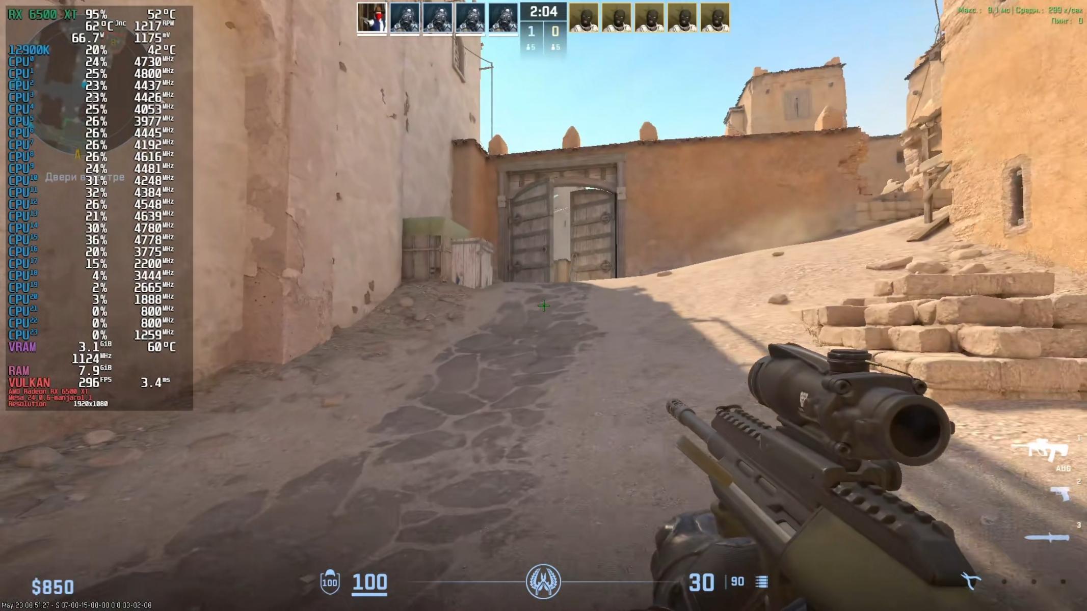

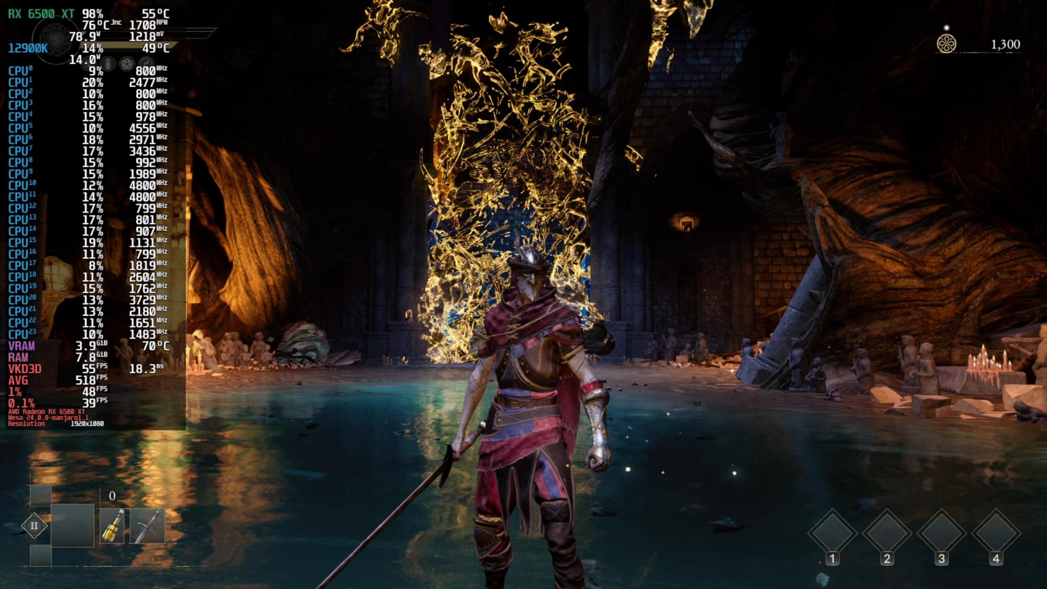

При подключении монитора к выводу на материнской плате утилита radeontop в линуксе показывает, что в простое у видеокарты задействуется лишь небольшое количество памяти — не более 20 мегабайт в видеопамяти и 14 мегабайт в оперативной памяти, а сама она без нагрузки уходит в спящий режим, в том числе, отключая подсветку видеокарты, если она имеется.
Вот так это выглядит - intel-undervolt (слева сверху) показывает потребление в простое и оно кстати ниже чем на Windows обычно. Утилита lm_sensors (слева, снизу) показывает температуру видеокарты в простое когда утилита radeontop (справа, снизу) держит ее включенной. Справа, сверху общая информация о системе, где видно, что видеокарт две и это не какая-то дорогая модель, которую подсунули ради тестов, чтобы всех смутить, а обычная RX 6500 XT.

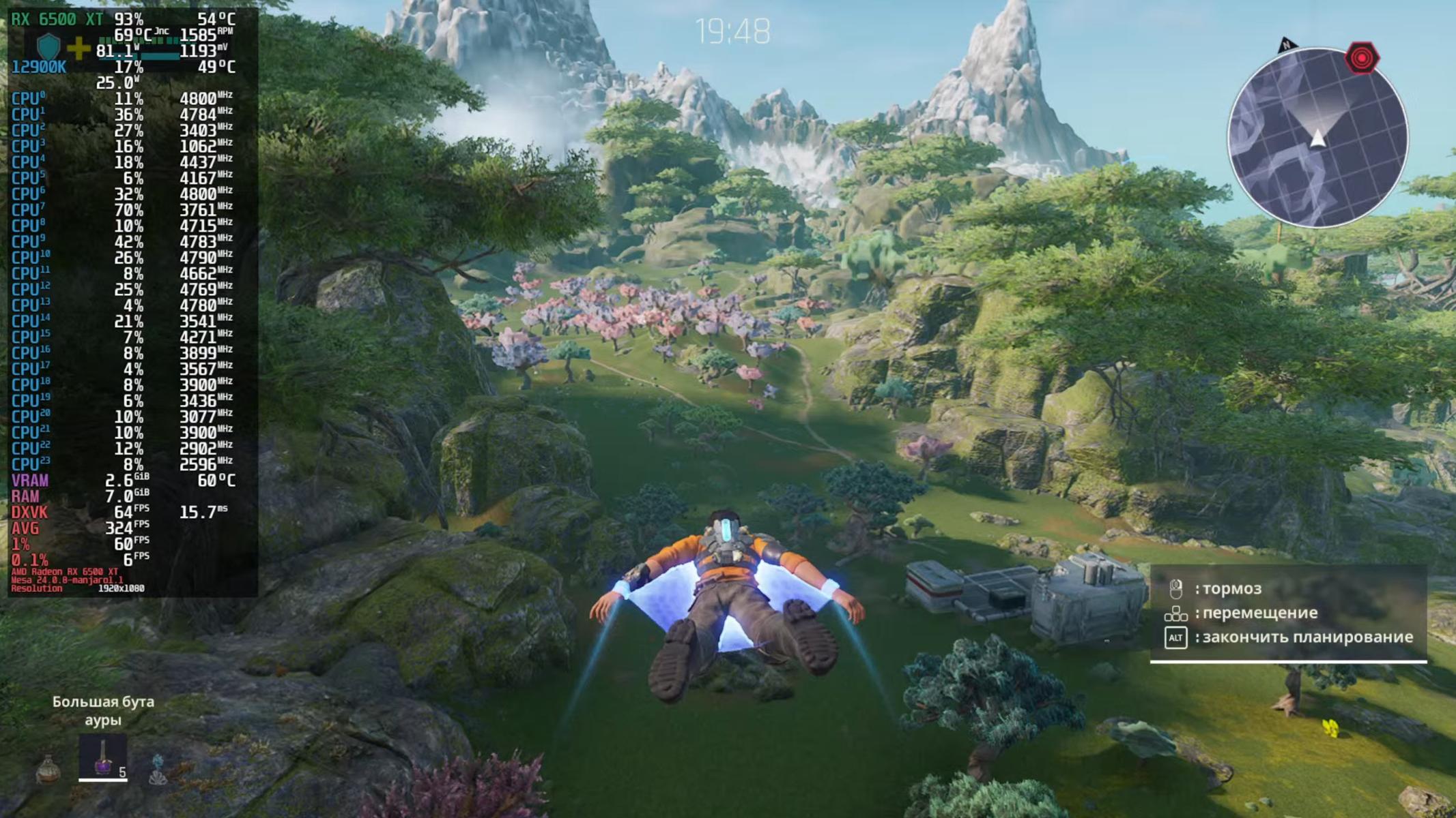

Я намеренно отключил все ядра кроме двух производительных чтобы наглядно показать, что производительность остается на высоком уровне, а где-то, как в Relic Odissey, просто падает потребление процессора, так как движок игры попросту без нужды напрягает процессорные ядра в производительном режиме, а в сбалансированном режиме частоты ядер могут не успевать за быстрыми движениями и будут наблюдаться заедания. В любом случае энергопотребление процессора значительно падает от самого подключения видеокарты через встроенное видеоядро, но также может быть еще раз значительно снижено задействованием лишь необходимого числа ядер.

И конечно же стоит упомянуть что все записи игрового процесса производились с использованием встроенной видеокарты и ее кодировщика, чтобы исключить нагрузку на основные компоненты при записи.
