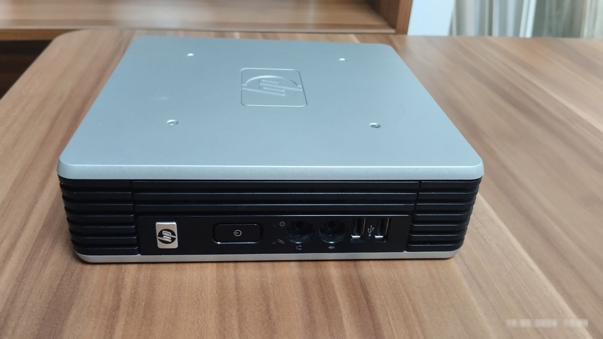

Давайте взглянем на устройство поближе:
На передней панели выведены два USB 2.0 разъёма, два 3,5 мм miniJack для подключения микрофона и наушников, кнопка включения, индикаторы питания и активности контроллера дисков и логотип производителя.
На задней грани присутствуют следующие разъёмы: разъём питания, LPT, COM, VGA (D-sub), 2xPC/2, 4xUSB2.0, Ethernet RJ45. А также единственный крепёжный винт, удерживающий боковую решётку.
На нижней грани присутствует информационная табличка производителя, резиновые ножки и отверстия для крепления по стандарту VESA. Симметрично VESA крепление присутствует и на верхней грани. Боковые поверхности лишь покрыты множеством отверстий для вентиляции и более ничем не примечательны.
