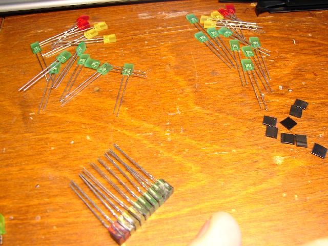

Для изготовления индикатора уровня сигнала и активности жестого диска мне понадобились светодиодные шкалы. Облазив магазины, ничего подходящего не нашел. Даже в нашем областном центре таковых нету. <img src="http://cp.people.overclockers.ru/smiles/icon_sad.gif" border="0"> В инет магазинах тоже проблематично, на некоторых розничной продажи нет, на других проблема с доставкой. В общем я принял решение сделать шкалу из отдельных светиков. Были закуплены светодиоды, в качестве перегородок я выбрал черный пластик.

<br/>расходники<br/>
(кликните по картинке для увеличения)
расходники

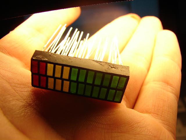

Берем супер клей и склеиваем светики чередуя с кусочками пластика.
начало работы
Вот вид промежуточных стадий изготовления:
клеим...
одна шкала

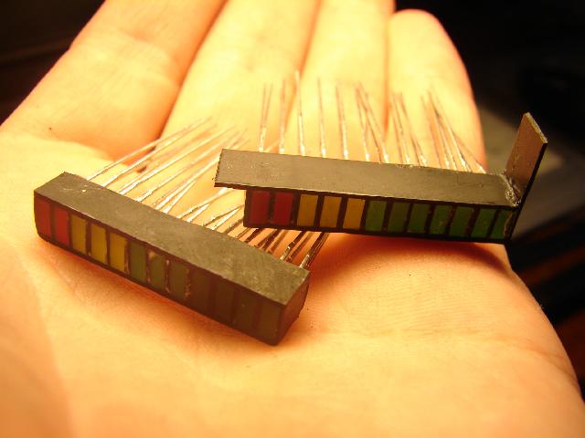

Далее берем наждачную шкурку и доводим до кондиции, т.е. убираем все лишнее. В результате недолгих работ получаем это:
почти собранная
две шкалы
Видны дефекты. Разное расстояние между светиками. Я не учел неоднородность толщины пластика.

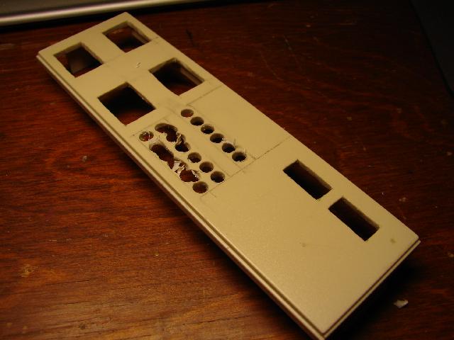

Не допускайте моих ошибок. А вот и панель куда ети три шкалы буду установлены:
панель
Остается подогнать окна в панели под шкалы и готово.
начало работы
клеим...
одна шкала
почти собранная
две шкалы
панель
