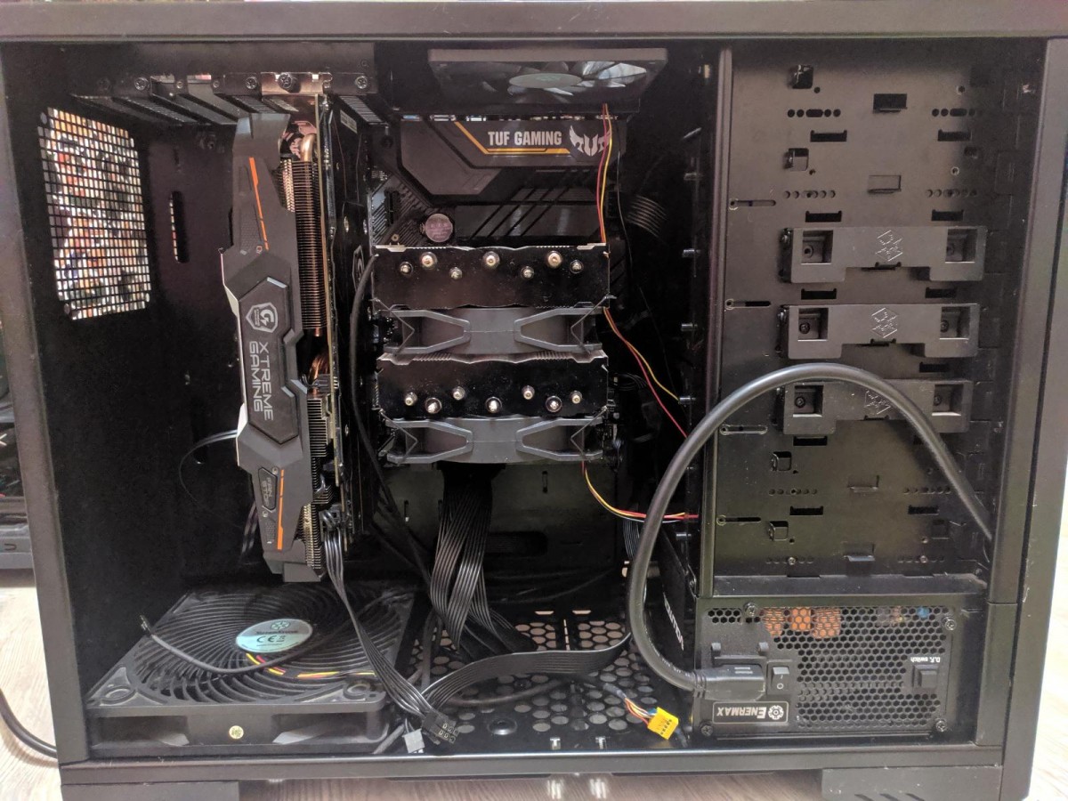

Silverstone Raven 3 (RV03):

Thermaltake View 31 TG был оснащен двумя вентиляторами Riing 14 LED Blue. В случае же с Silverstone Raven 3 (RV03) использовались комплектные вентиляторы от SilverStone: 1x180мм на вдув и 1x120мм на выдув.

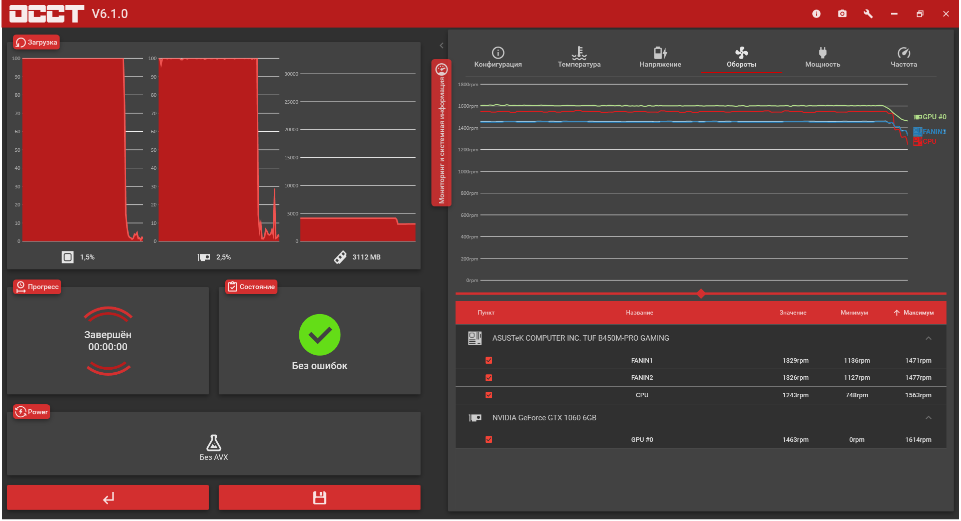

В обоих случаях вентиляторы тестировались на профиле "Silent", выбранном в BIOS материнской платы.

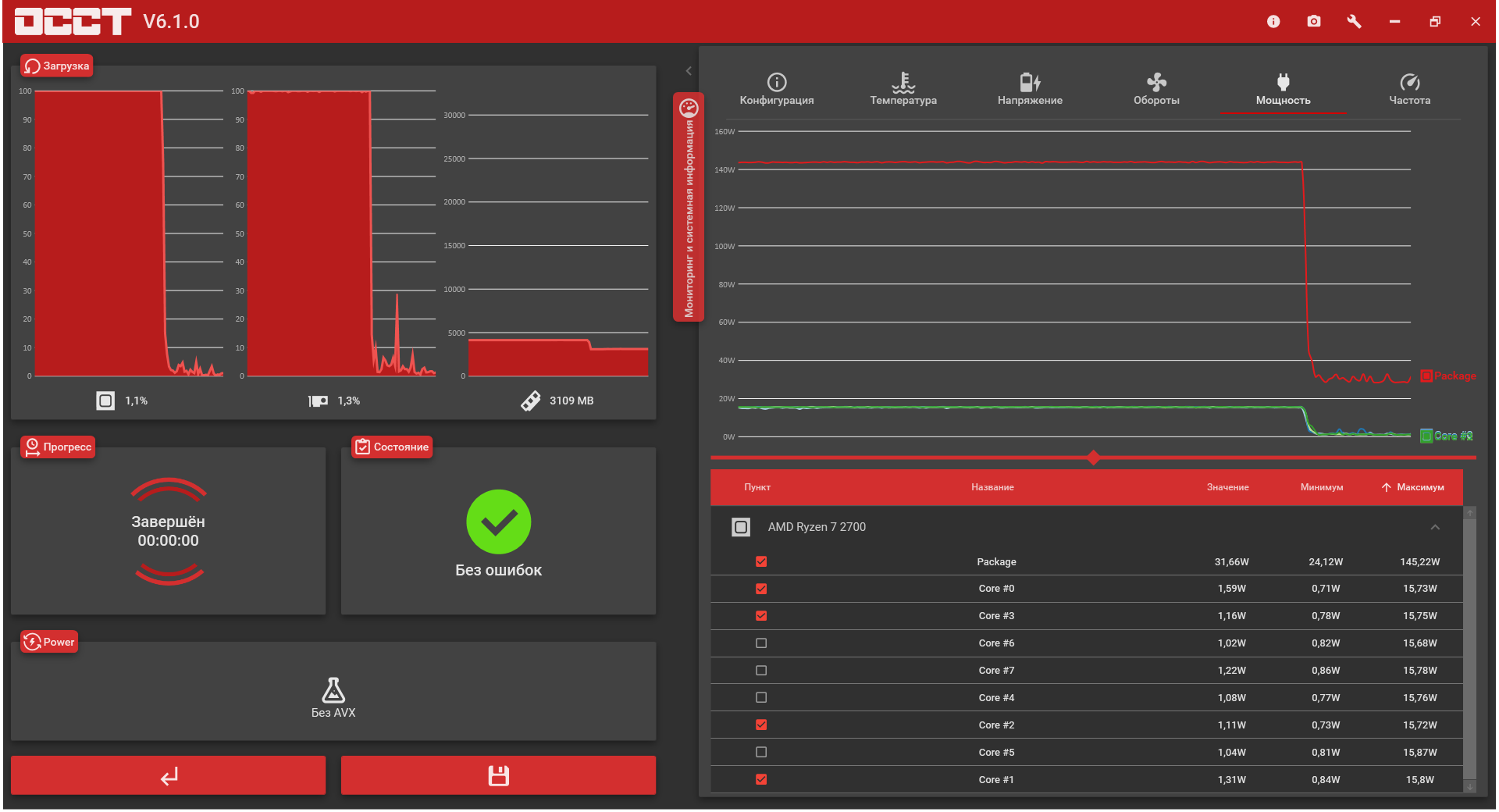

Тестирование проходило при комнатной температуре в 27 градусов. Прогрев комплектующих осуществлялся программой OCCT. В качестве теста был выбран стресс-тест как видеокарты, так и процессора одновременно, AVX инструкции при этом были отключены. Каждый тестовый прогон длился ровно 20 минут по заданному времени, чтобы обеспечить максимально возможный нагрев комплектующих в созданных условиях.

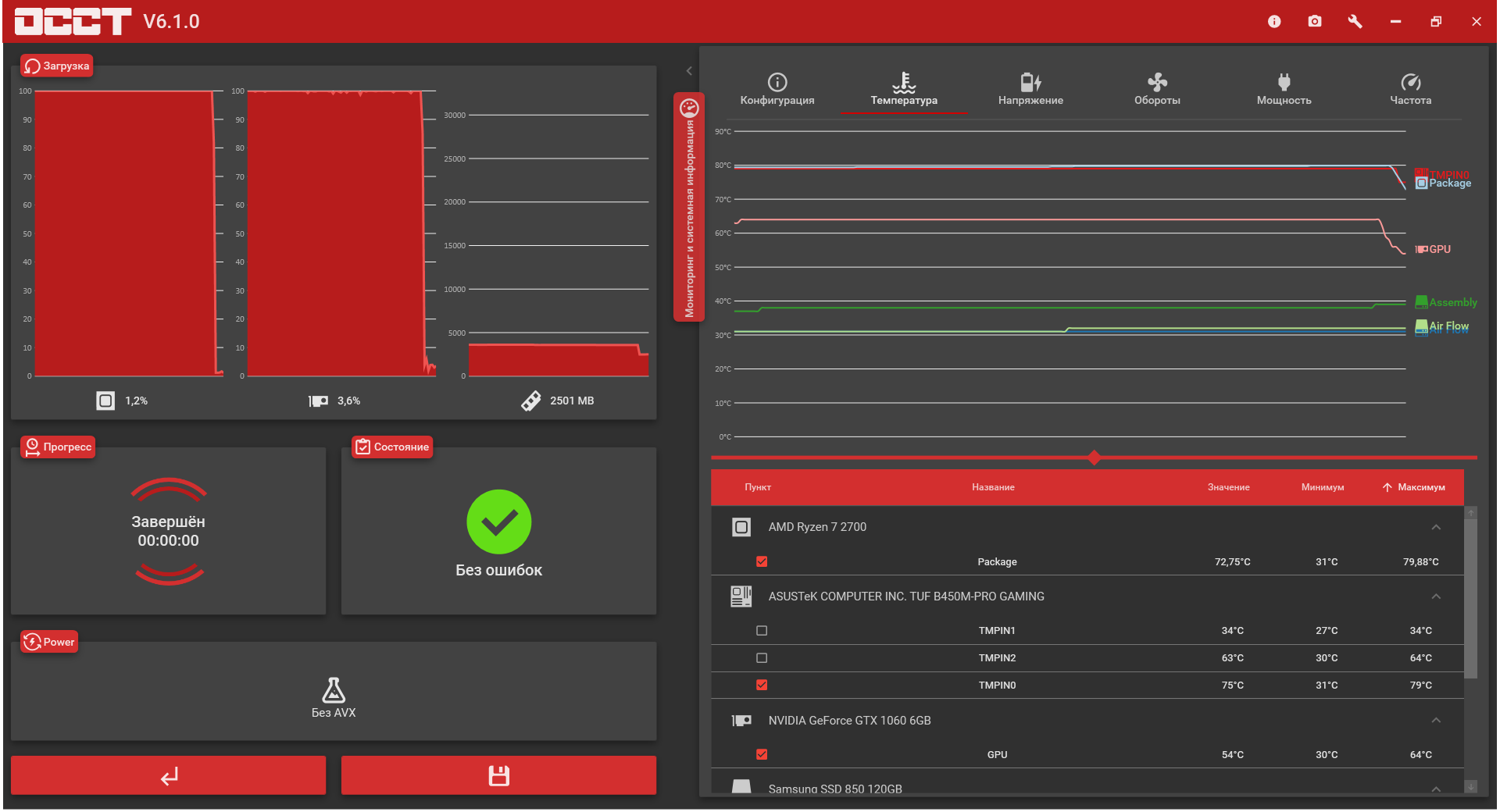

Для упрощения восприятия информации, все результаты были отражены в итоговой таблице:
Как показало тестирование, в данном случае "стоковый" корпус Silverstone Raven 3 (RV03) превзошел корпус Thermaltake View 31 TG, обогнав последний по всем температурным показателям на несколько градусов в свою пользу.
