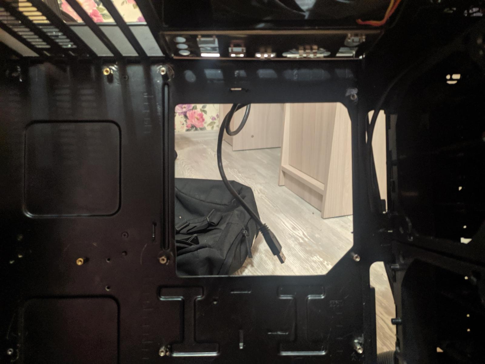

Конечно же, первым делом я разобрал свой ПК и решил "собраться" в этом корпусе. Но тут возник один неприятный "нюанс" - комплектные стойки под крепление материнской платы не подходили под стандартные винты, имеющиеся у меня - они просто проваливались в отверстия стоек и не могли быть зафиксированы. Понятия не имею - то ли кто-то их настолько "слизал", то ли это какой-то брак, или вообще "фича" модели. Но так быть не должно, решил я, и при помощи плоскогубцев свинтил стойки. Но тут мои проблемы только начались - резьба от "стоковых" стоек не позволяла вкрутить имеющиеся у меня "пеньки", которые я позаимствовал у одного из старых корпусов из моей коллекции хлама. Да и комплектные стойки под материнскую плату "не хотели" вкручиваться. А некоторые отверстия на стенке корпуса и вовсе были "девственные", на них попросту отсутствовала резьба.

В "девственные" отверстия без резьбы никак не входил нужный винт. Поэтому я решил "раздраконить дырки" чуть меньшим саморезом. Если честно, понятия не имею, откуда он и его точный размер. Но подходил этот саморез идеально, чтобы нарезать первичную резьбу и чуть расширить отверстия в толстой стали. Во многом благодаря острому концу, который постепенно прорезал металл до необходимых мне размеров.
Терпеливо "впиваясь" в металл, и прорезая отверстие, я до конца прокрутил саморез, "погонял" его вращательными движениями вверх-вниз, и, собственно, отверстие немного расширилось.
Далее в дело пошел винт от корпуса с дюймовой резьбой. Я специально подобрал такой, чтобы его можно было прокручивать и отверткой (как крестовой, так и плоской), и плоскогубцами, ну и, само собой, пальцами, чтобы убедиться, что резьба нарезана качественно и стойку можно будет свинтить пальцами без инструмента.
Я постепенно начал вкручивать винт в толстую сталь корпуса, нарезая свежую резьбу. Сначала я крутил винт своей крестовой отверткой, но из-за механического воздействия крестовая ложбинка быстро "слизалась". В дело пошла крайне удобная небольшая реверсивная отвертка со съемными жалами и свободным хождением "Т"-образной ручки. Плоским жалом я умело вкрутил винт до упора, также "погонял" его вверх-вниз и выкрутил. Резьба была нарезана. Но только одна!
Резьба в отверстиях у стенок нарезалась точно также, но в дело пошли плоскогубцы.
Благодаря правильно подобранному для нарезания резьбы корпусному винту, я надежно ухватился за него плоскогубцами и уверенно нарезал резьбу, на сколько мне это позволял сделать угол поворота инструмента.
Конечно, пока я нарезал резьбу при помощи плоскогубцев, стенка корпуса изрядно исцарапалась. Да, товарный вид сохранить не удалось, но на то он и "кустарный ремонт кейса".
Ни о какой сохранности "рабочего" корпусного винта, послужившего мне бюджетным инструментом для нарезания резьбы, речи быть не могло. Многочасовые манипуляции изрядно его испоганили.
В какой-то момент мне пришлось даже заменить его на новый винт, потому что даже "канал" под плоскую отвертку я умудрился "слизать" почти под конец работы.

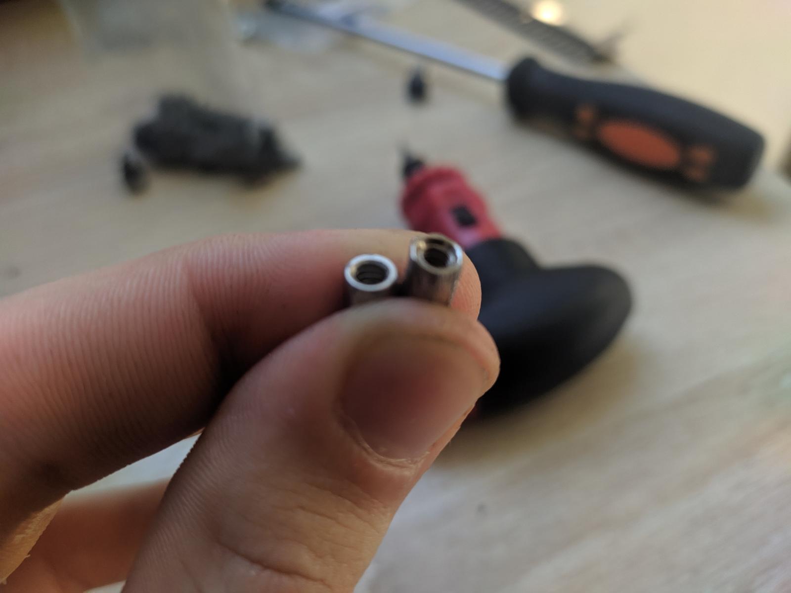

И вот, все пеньки под mATX были на своих местах, многочасовое "бурение" стали было завершено.
Вот для сравнение два "пенька": тот, что слева - "стоковый" и любой из имеющихся винтов просто проваливается в него. Тот что справа - "правильный пенек", в него надежно "заходит" винт M3.

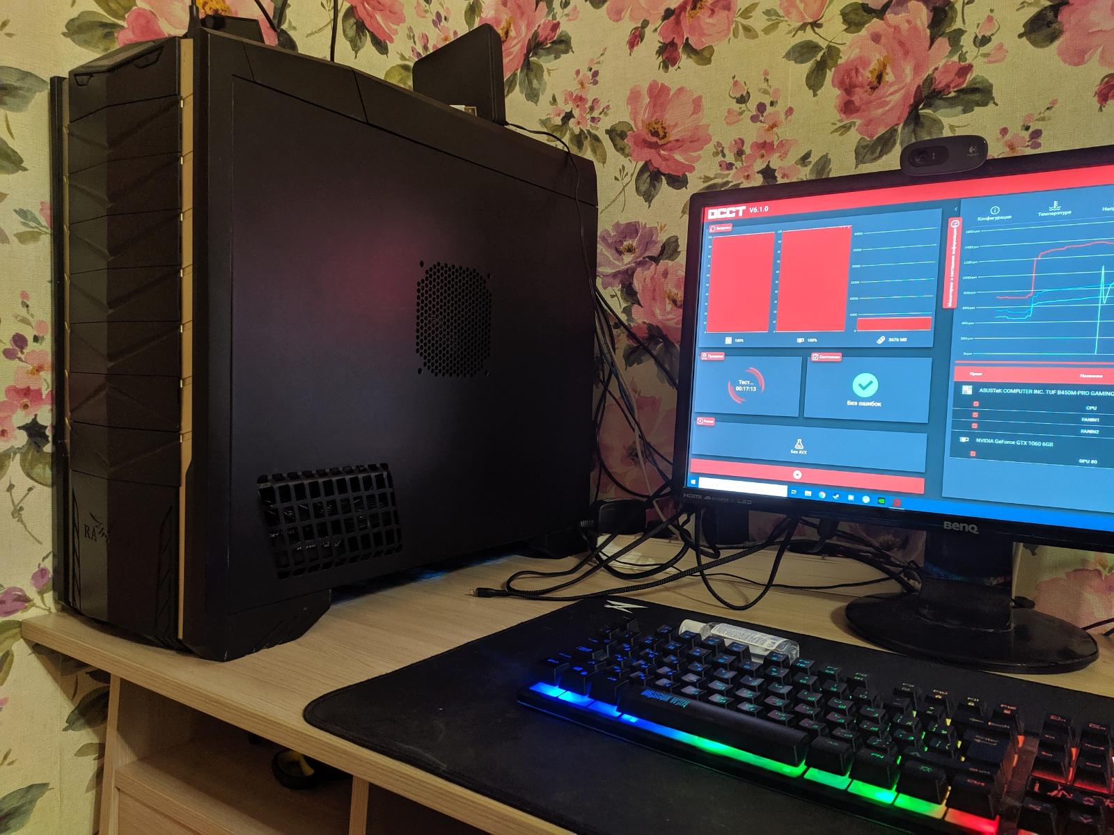

И вот, компьютер был собран и выглядело это примерно вот так:
Возникли сложности с установкой видеокарты, но эта проблема Gigabyte, а не корпуса. Мне пришлось с силой натаскивать одно отверстие на другое, чтобы вкрутить винт для фиксации положения видеокарты.
С mATX платой все выглядит не так замечательно, как хотелось бы. Также в процессе сборки не хватало длины как кабелей блока питания, так и корпусных проводов от FPANEL. Удалось подключить только кнопку включения и перезагрузку. Остальные провода не дотягивались.
