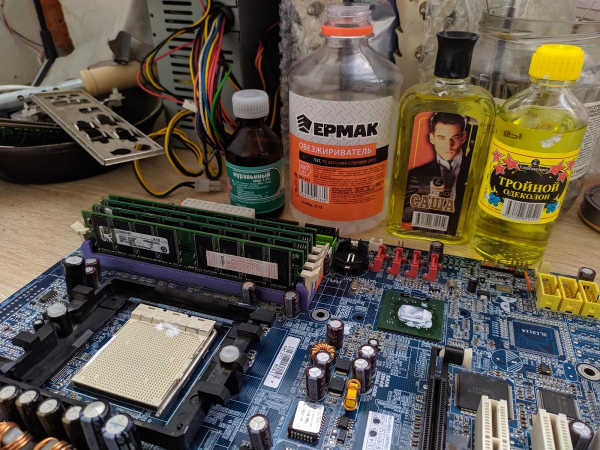

Теперь, когда формальность соблюдена, и с нами остались лишь энтузиасты и экспериментаторы начнем с банального: если в сокет материнской платы попала термопаста, то, скорее всего, она попала и на подложку процессора:
Все процессоры с ножками чистятся одинаково: при помощи зубной щетки с мягким ворсом. Также вам понадобится спирт, бензин или ацетон (обезжириватель). К сожалению, достаточно крепкого спирта у меня не имеется, но припасен обезжириватель. Да, и вы могли заметить на первой фотографии два одеколона. Они хоть и достаточно крепкие, но я бы их крайне не советовал использовать при чистке комплектующих из-за наличия в их составе эфирных масел и других примесей. Я просто макаю зубную щетку в бутылку с обезжиривателем и начинаю зачищать ей процессор: делаю это вертикальными и горизонтальными движениями зубной щетки. Абсолютно не прилагаю никаких усилий, термопаста счищается от количества обезжиривателя и интенсивности движений.

Теперь приступаем к чистке сокета. Вам понадобится опять же спирт (хотя можно воспользоваться и ацетоном, но он оставляет следы). Для таких целей я специально приобрел в аптеке муравьиный спирт (его стоимость составила 30 рублей за флакон 50 грамм) - продажа свободная и без ограничений по возрасту. Но я советую использовать как можно более чистый спирт, лучше найдите изопропиловый спирт, так как тот же муравьиный аптечный спирт всего 70 градусов. Мой же бюджет на ремонт был ограничен 30 рублями, и я не стал где-то искать дешевый изопропиловый спирт.
Наливаем, собственно, рюмочку, и опрокидываем... Но не в себя, а в сокет материнской платы. Также можно залить в сокет и обезжириватель или бензин, таким методом мне тоже удавалось прочистить сокет от термопасты в одном из прошлых ремонтов, но спирт - это все-таки более приемлемый вариант чистки сокета материнской платы.
Обязательно льем спирт или обезжириватель в сокет под углом в 45 градусов. При этом вы должны дуть в сокет материнской платы и хорошенько вычищать термопасту той же зубной щеткой. Также вам может пригодиться зубочистка. Не забудьте извлечь батарейку из материнской платы!
