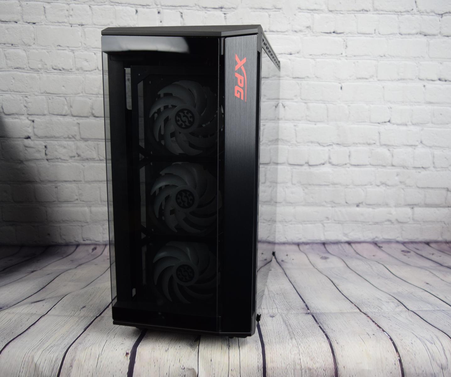

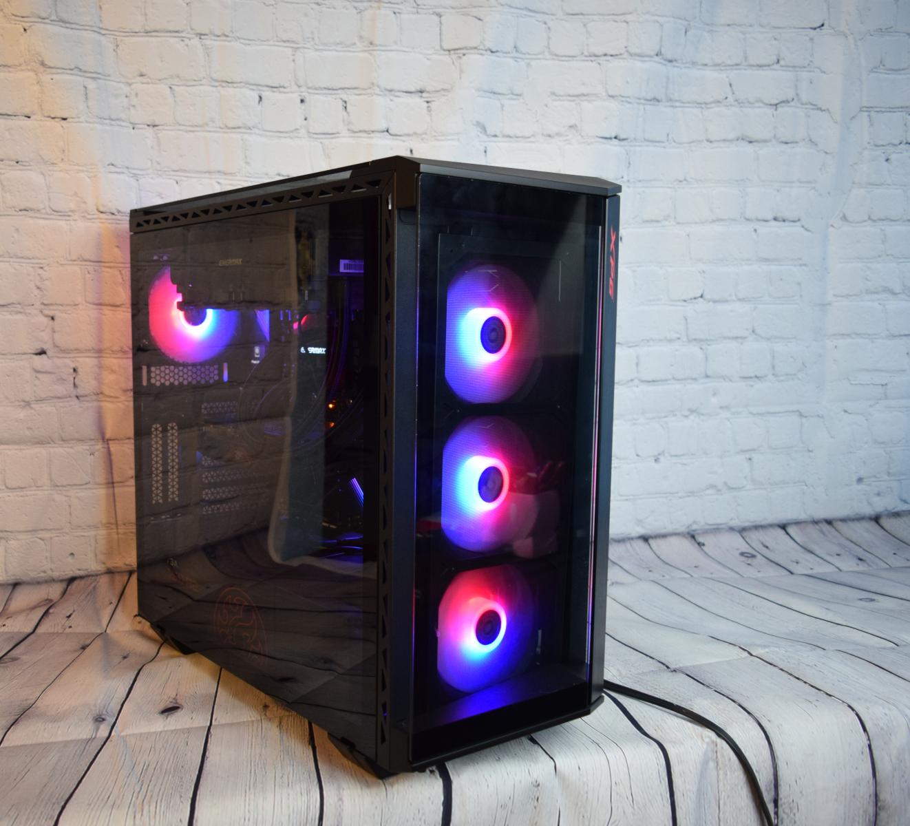

Внешние панели корпуса - верхняя, передняя, левая и правая - из закаленного стекла, поэтому, когда вы смотрите на них, большая часть того, что вы видите, это стальная внутренняя часть и тонкие кусочки металла, которые удерживают все на месте. Излишне говорить, что все выглядит совсем иначе, как только вы закончили сборку. Еще одна деталь, которая не очень хорошо видна на фотографиях - это лицевая панель, которая при взгляде сверху вниз представляет собой тупой треугольник с широкой металлической полосой внизу передней части корпуса. Это весьма эстетично.

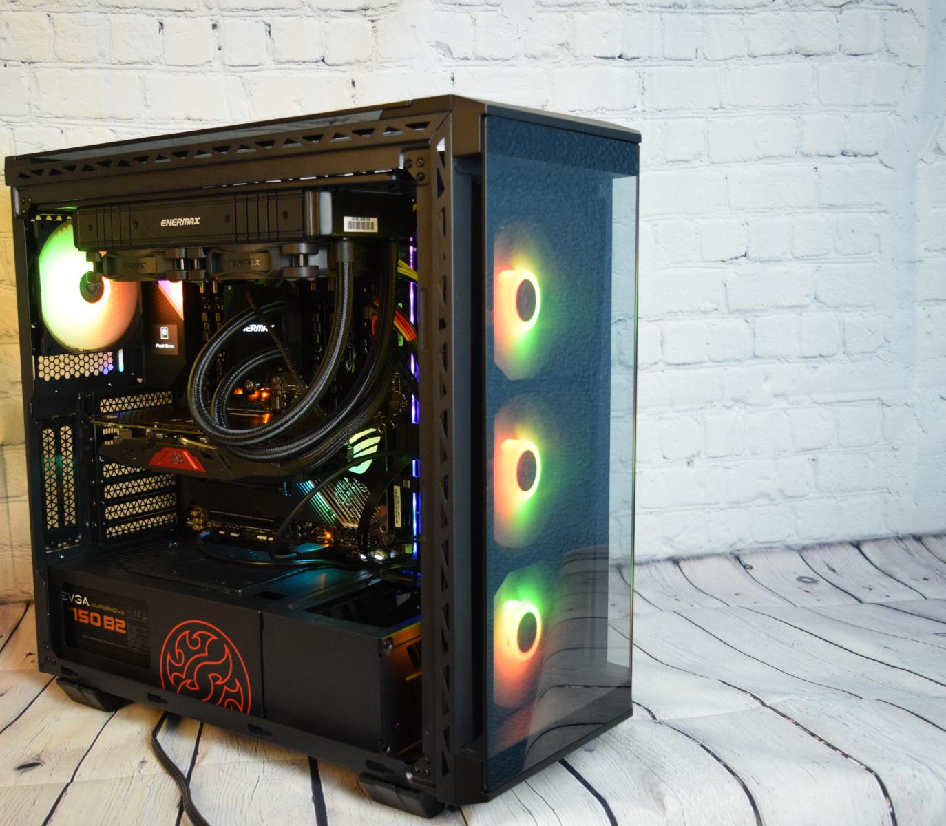

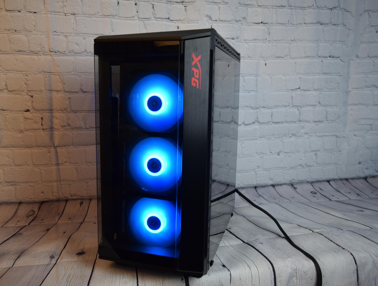

На фотографиях ясно видно, что Battlecruiser отлично проветривается, с воздушными зазорами, через которые может проходить воздух почти везде. Большинство областей забора покрыты пылевыми фильтрами. Корпус также поставляется с четырьмя предустановленными 120-миллиметровыми вентиляторами aRGB, что является плюсом для любителей светодиодов. Если вы чувствуете, что вам нужно больше воздуха, есть место для добавления еще трех 120-мм вентиляторов в верхней части корпуса и еще одного в нижней части.

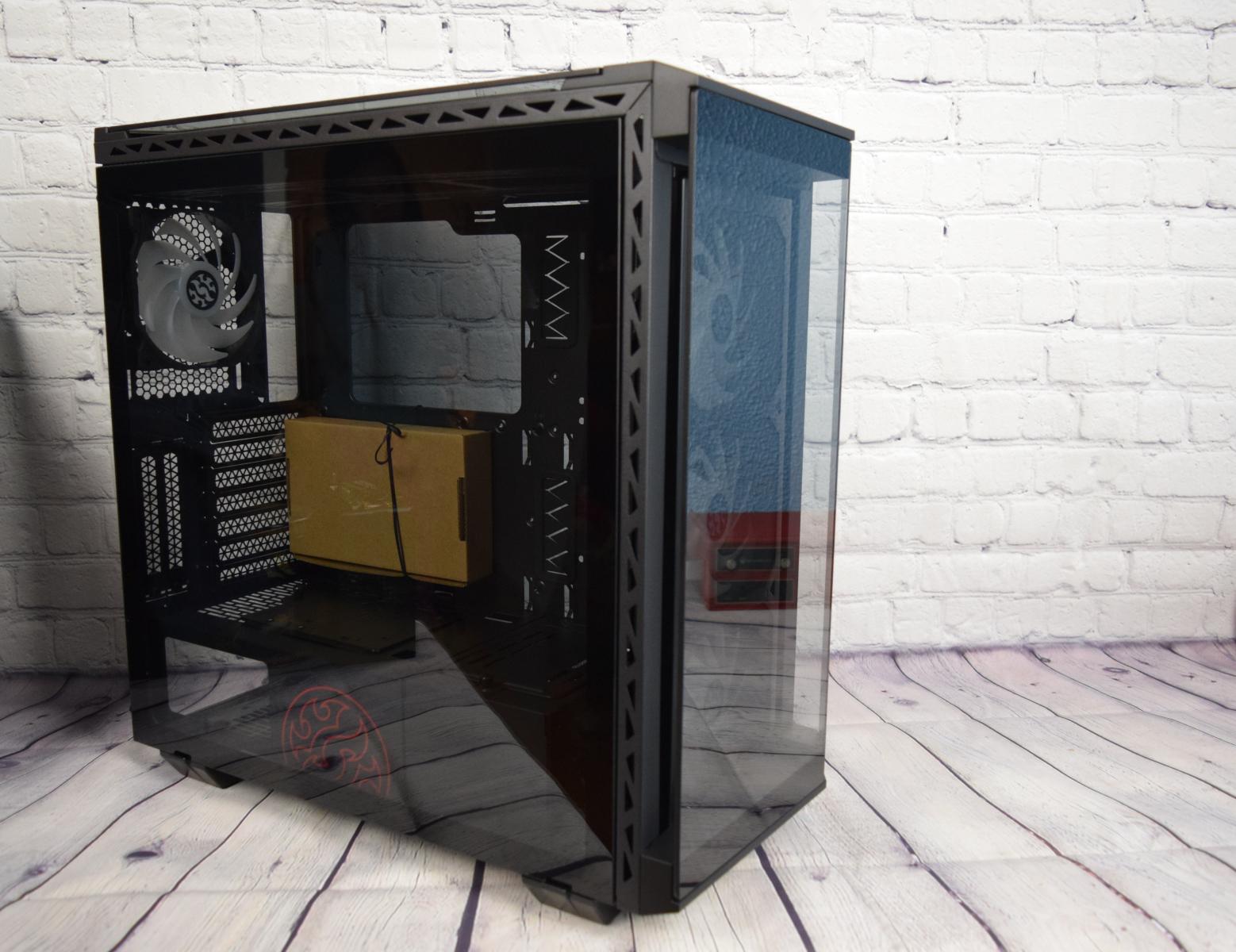

XPG Battlecruiser может вмещать до восьми накопителей. На задней панели материнской платы есть место для пяти 2,5-дюймовых накопителей, а отсек в нижней части корпуса может вместить два 3,5-дюймовых HDD. Непосредственно над нижним отсеком находится одно место для установки, на котором можно разместить 2,5-дюймовый или 3,5-дюймовый накопитель. В двух 3,5-дюймовых и двух 2,5-дюймовых отсеках используется система крепления без инструментов. Это позволяет легко добавлять или заменять диски, вы можете просто вынимать и вставлять их. Также стоит отметить, что крепежная клетка 3,5-дюймовых накопителей может быть удалена. Это дает вам место в нижней части корпуса, в котором можно разместить резервуар для СВО.

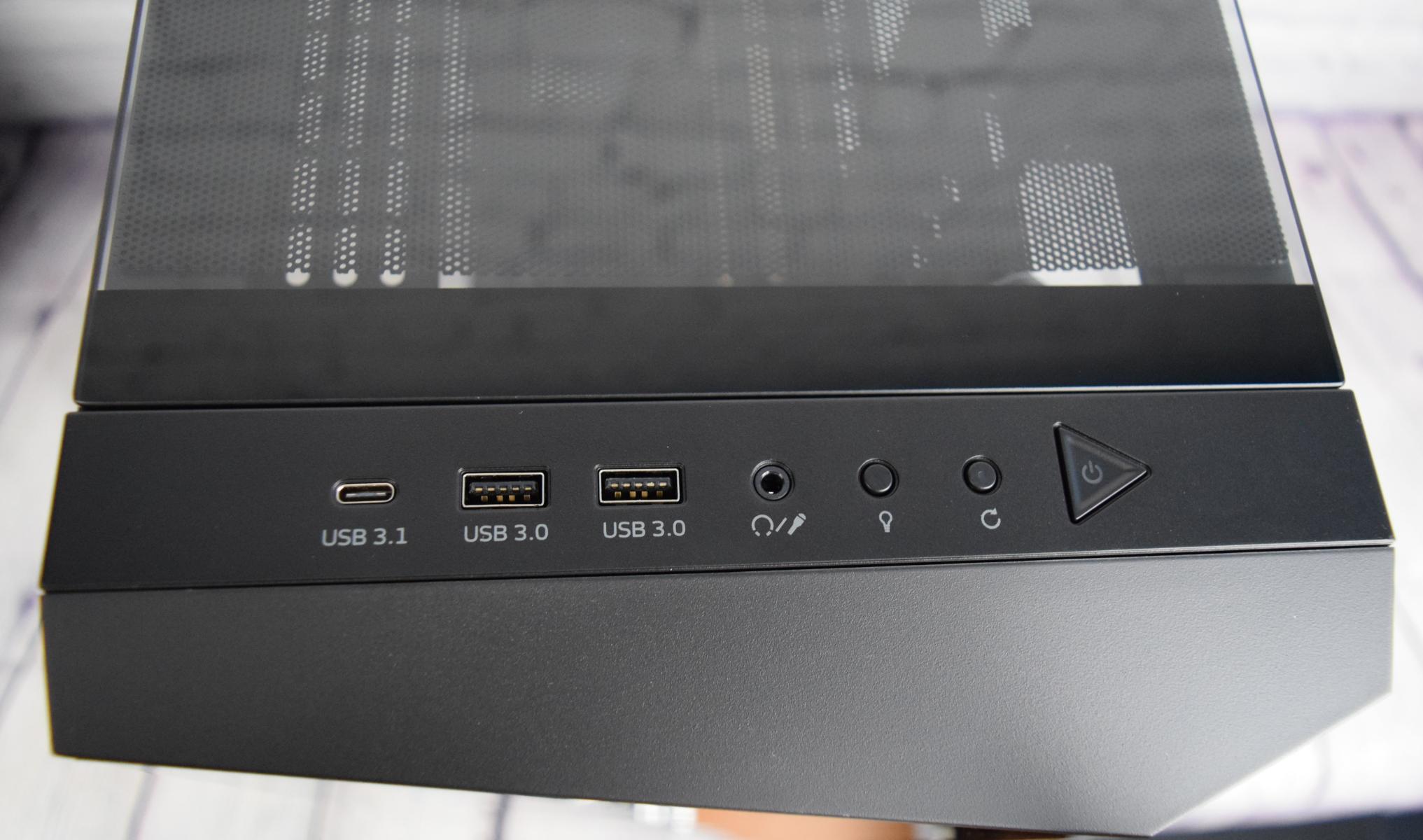

Что находится на верхней части корпуса. Эта панель содержит два порта USB 3.0 Type-A и один порт USB 3.1 Type-C вместе с обычными кнопками питания, сброса и аудиоразъемом. Есть еще одна дополнительная кнопка, которая используется для регулировки встроенных светодиодов RGB.

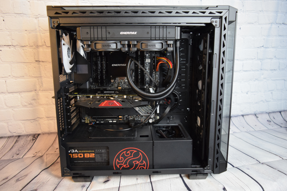

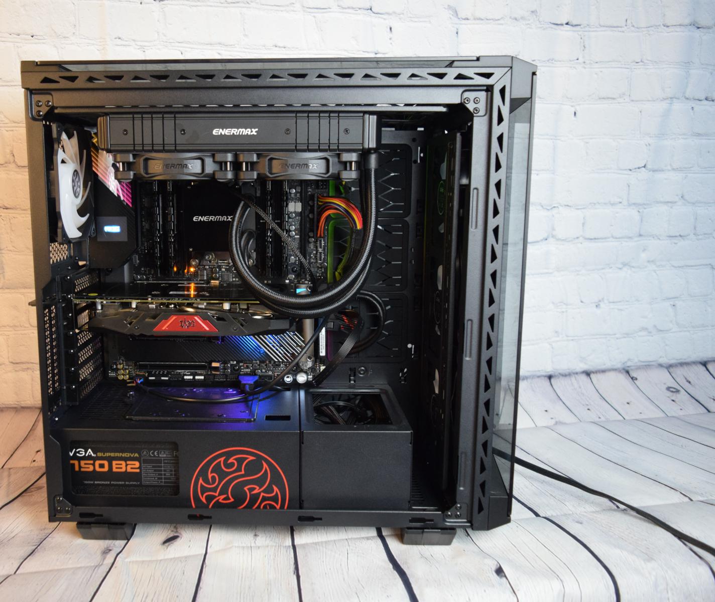

Возможны проблемы с установкой большого радиатора в верхней части корпуса, поскольку он оставляет мало места между кулером и радиатором VRM материнской платы. Выходом является вынужденная установка радиатора СВО как можно ближе к левой панели, вдали от больших радиаторов VRM.
Слово Майклу: «Прежде чем устанавливать радиатор в верхней части корпуса, я подумал о том, чтобы установить его спереди. В конечном итоге, я решил не делать этого, но исследование этого варианта было информативным. Доступ к обоим этим местам монтажа прост в одинаковой степени. Верхняя и передняя стеклянные панели удерживаются двумя винтами и сразу же снимаются после их снятия. Как упомянуто ранее, три вентилятора поставляются предварительно установленными в передней части корпуса. Стоит отметить, что крепежная рамка, к которой крепятся вентиляторы, идентична крепежной рамке в верхней части корпуса. Это означает, что если бы я решил установить радиатор спереди, я мог бы просто открутить и поменять местами две рамки, не отвинчивая все охлаждающее оборудование.»
Установка большинства других компонентов в Battlecruiser прошла как обычно, с небольшими оговорками. Во-первых, этот корпус поддерживает установку видеокарты как вертикально, так и горизонтально. Во-вторых, подключение устройств к разъемам материнской платы немного проблематично. Всё из-за того, что в корпусе относительно мало отверстий для прохода кабеля под нижней частью материнской платы. Есть пара отверстий возле середины и передней части корпуса, но нет сзади. Это не трагедия, но законченная сборка выглядит немного неряшливее, чем обычно.
