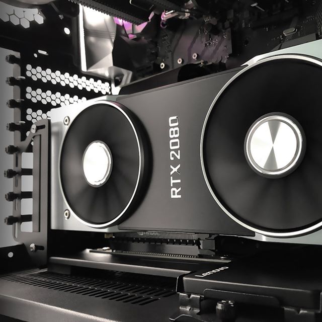

3. Установка в корпус, лишенный «Vertical GPU-Ready», с помощью «адаптивных» брекетов. В первую очередь речь о брекете от CableMod, который недоступен головному мозгу российских розничных закупщиков:
Его много тестировали, к примеру – В нем смущает тот факт, что райзер-шлейф изгибается под углом и испытывает в крайних точках дополнительное напряжение на разрыв. Помимо того, реальные пользователи данной штуки сообщают о том, что она весьма хлипкая и шаткая.
