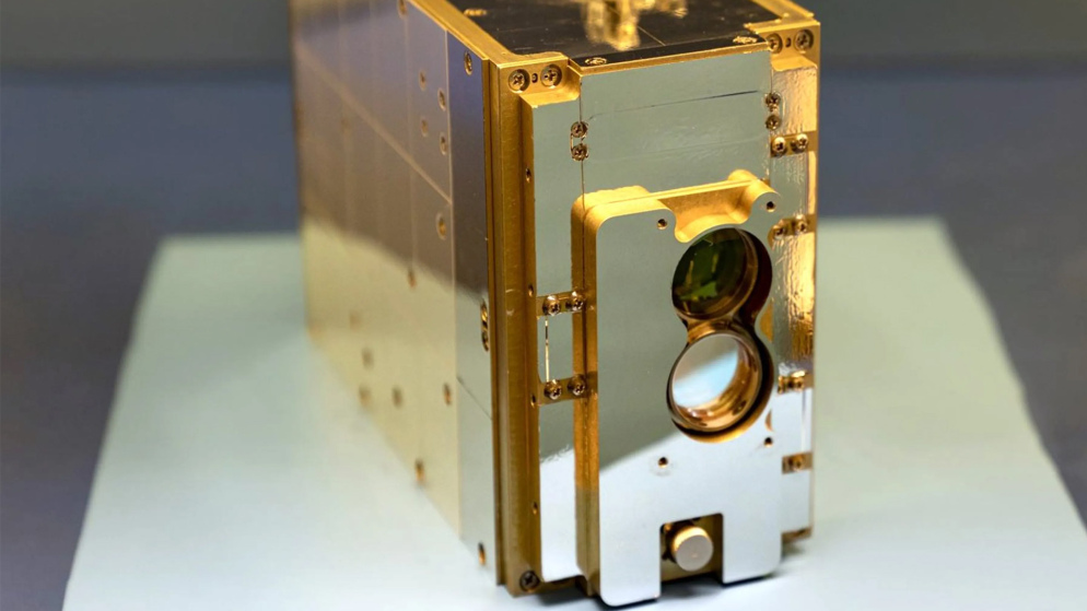

Этот лазерный передатчик может стать основой будущих космических кораблей НАСА.

Спутник PTD-3 был запущен в 2022 году в рамках миссии SpaceX Falcon 9. В качестве демонстрации технологии НАСА использовало стандартную 12-килограммовую платформу CubeSat. В ее основе лежит система TeraByte InfraRed Delivery (TBIRD), в которой для передачи данных используются инфракрасные лазеры, а не радио. В ходе последнего испытания TBIRD была достаточно быстрой, чтобы отправить два терабайта данных на поверхность Земли в течение пятиминутного пролета над приемным устройством станции Optical Ground Station-1.

PTD-3 хоть и находится в космосе, но технология, благодаря которой работает TBIRD, земная и не самая новая. TBIRD была предложена в 2014 году как недорогая демонстрация использования оптических модемов, разработанных для оптоволоконной связи на Земле. Однако применение земных технологий в космосе сопряжено с некоторыми неожиданными трудностями. Например, усилитель модема охлаждается за счет атмосферной конвекции на Земле, а при использовании в вакууме перегревается и плавится. Команде пришлось связаться с поставщиком модема, чтобы разработать радиатор для отвода тепла за счет теплопроводности.
