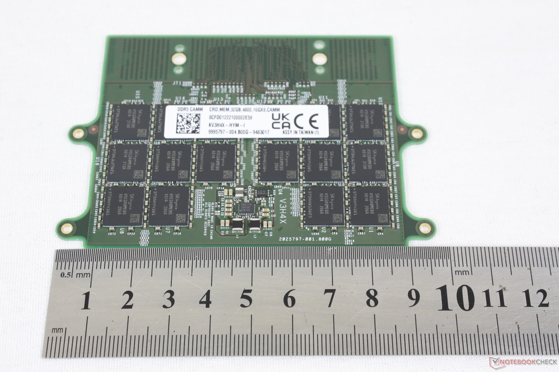

Вот тут-то все и становится сложнее. В отличие от модулей SODIMM, модули CAMM будут различаться по размеру в зависимости от объема оперативной памяти. Например, два модуля SODIMM на 16 ГБ имеют тот же размер, что и два модуля SODIMM на 8 ГБ, но один модуль CAMM на 32 ГБ может быть длиннее или шире, чем один модуль CAMM на 16 ГБ. Для справки: размер модуля на 128 ГБ в устройстве Precision составляет примерно 9,8 x 6,8 см. Что касается других модулей ОЗУ, Dell говорит, что их конкретные размеры еще не определены, поскольку стандарты проектирования CAMM все еще находятся в стадии разработки.
Передняя сторона модуля CAMM на 128 ГБ

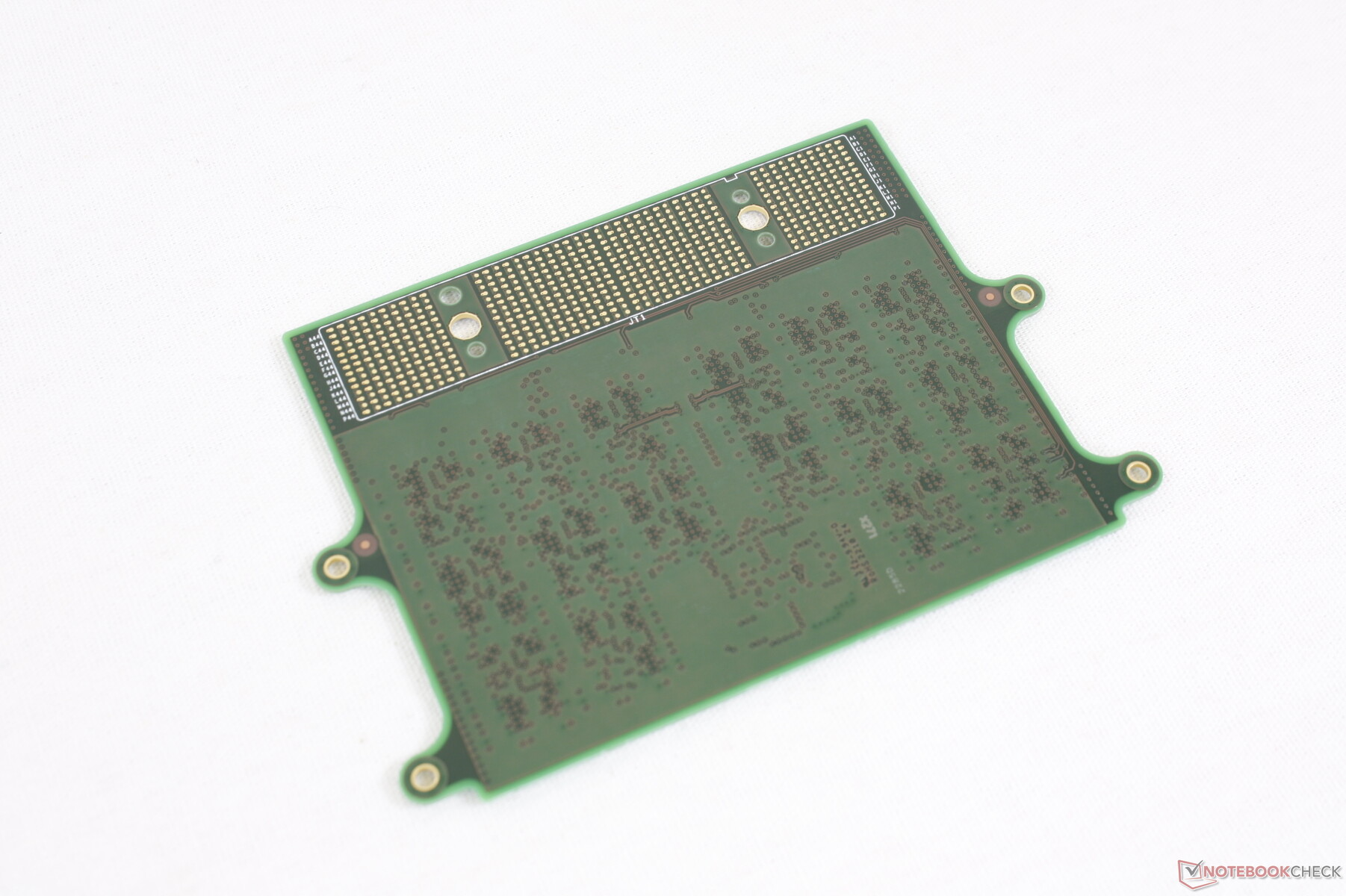

Задняя сторона модуля CAMM на 128 ГБ. При необходимости можно добавить дополнительные микросхемы DRAM сзади.

Длина модуля CAMM емкостью 128 ГБ в 3 раза больше длины модуля SODIMM, что неизбежно повлияет на дизайн материнских плат в будущем.

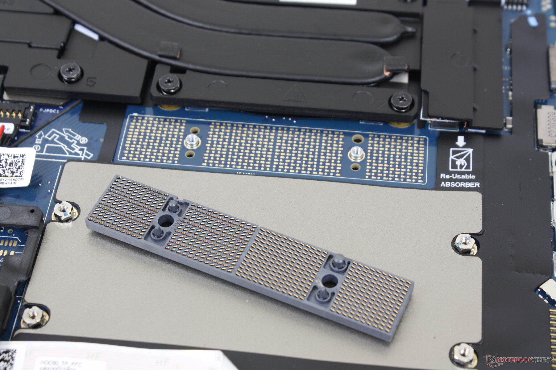

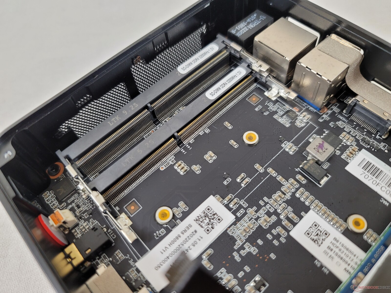

Модули SODIMM крепятся к печатной плате с помощью зажимов на обоих концах, а модули CAMM крепятся шестью винтами Philips. Контакты модуля CAMM соприкасаются с серебристой планкой между печатной платой и CAMM, как показано на изображениях ниже. Dell говорит, что на каждой материнской плате будет только одно подключение модуля CAMM, тогда как ноутбуки, использующие SODIMM, могут иметь до четырех. Это создаст проблему для конечных пользователей, поскольку при обновлении исходный модуль CAMM придется полностью удалить. Например, ноутбук с двумя слотами SODIMM и одним модулем ОЗУ на 8 ГБ можно увеличить до 16 ГБ, просто добавив второй модуль на 8 ГБ. Однако на ноутбуке CAMM исходный модуль CAMM объемом 8 ГБ необходимо полностью заменить модулем CAMM объемом 16 ГБ.

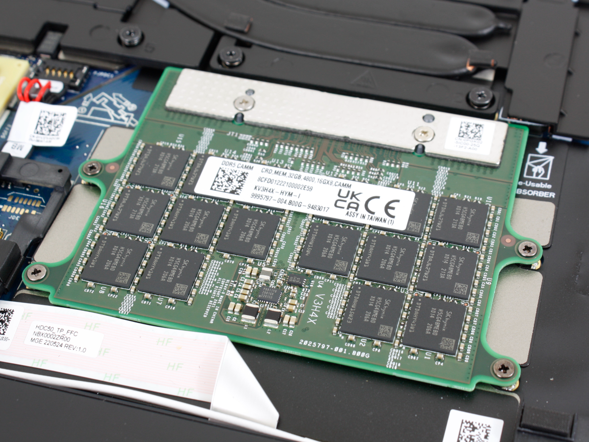

Как установлен модуль CAMM на устройстве Precision 7670
Модуль CAMM удален, чтобы можно было увидеть серебристую планку между CAMM и печатной платой.
Серебристая планка снимается для обслуживания.
Модуль CAMM расположен немного выше печатной платы.
