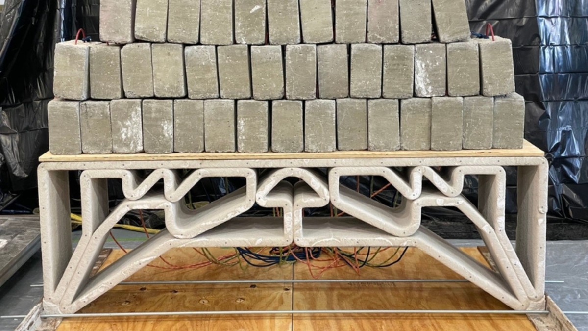

Инженеры Массачусетского технологического института (MIT) представили новый метод цифрового производства, позволяющий печатать крупногабаритные строительные элементы из бетона с оптимизированной внутренней структурой. В рамках демонстрации возможностей технологии инженеры напечатали сегментированный арочный мост длиной 2,3 метра, который успешно выдержал нагрузку в 900 килограммов, что многократно превышает его собственный вес.

Для практической проверки предложенного подхода исследователи при поддержке технологического центра Autodesk в Бостоне изготовили бетонный мост длиной 2,3 метра. Процесс непрерывной экструзии стандартного строительного раствора занял около 30 минут. В ходе последующих статических испытаний конструкция, собственная масса которой составила порядка 408 кг, выдержала нагрузку в виде бетонных блоков весом более 900 кг. Приборы не зафиксировали измеримых деформаций или прогибов, что подтвердило точность предварительных цифровых симуляций.
