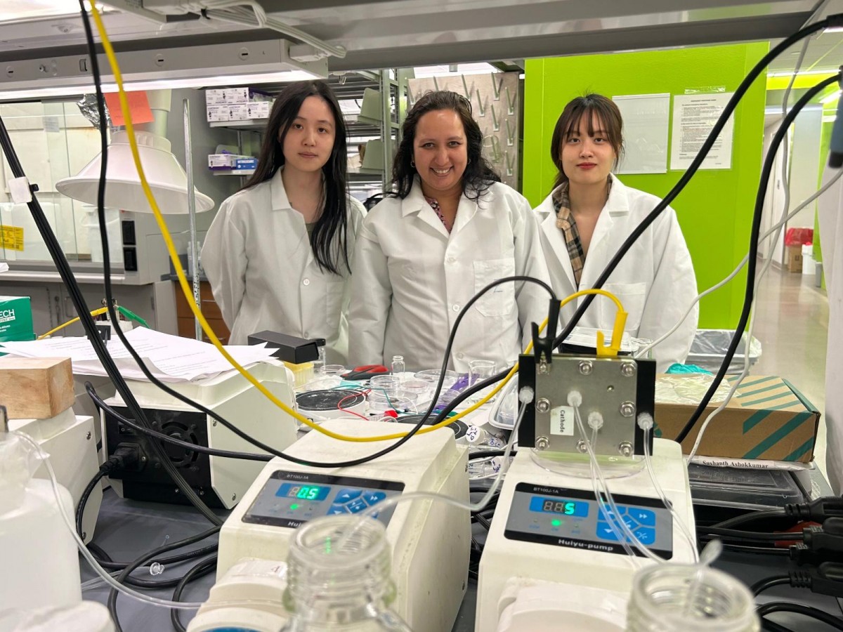

Команда под руководством профессоров Лизы Бисвал и Хаотяня Вана предложила инновационный трёхкамерный электрохимический реактор, в котором удалось значительно повысить избирательность и эффективность извлечения лития. Уникальность конструкции заключается в использовании трёх камер: промежуточная камера с пористым твёрдым электролитом регулирует движение ионов, предотвращая реакции, приводящие к образованию опасных побочных продуктов. Эта камера также ограничивает поток хлоридов к электродам, что снижает риск появления хлора.
Основным компонентом, обеспечивающим высокую избирательность к литиевым ионам, является литий-ионная проводящая стеклокерамическая мембрана (LICGC), которая позволяет проходить только ионам лития, блокируя при этом другие элементы. Этот материал, обычно используемый в твердотельных аккумуляторах, показал себя эффективным в новом контексте, демонстрируя высокую ионную проводимость и устойчивость к ионам других металлов, таких как магний и кальций.
Экспериментальные тесты показали, что реактор способен достигать чистоты лития на уровне 97,5%. Это означает, что новая установка обеспечивает эффективное и почти полное отделение лития от других элементов, что критично для создания высококачественного гидроксида лития — важного материала для аккумуляторных батарей. При этом значительно сокращается производство хлора, что делает процесс экологичнее и безопаснее по сравнению с традиционными методами.
Исследователи также столкнулись с рядом проблем, связанных со стабильностью работы устройства. Было обнаружено, что со временем на мембране LICGC накапливаются ионы натрия, что ухудшает эффективность и увеличивает энергопотребление. В то время как ионы калия, магния и кальция не оказывают такого влияния, накопление натрия становится значимым ограничением. Команда предложила несколько решений для улучшения стабильности реактора, включая снижение уровня тока и использование защитных покрытий для мембраны, что позволит поддерживать её проводимость и эффективность в долгосрочной перспективе.

Этот проект объединил усилия аспирантов и исследователей Университета Райса, а также постдокторантов Шаоюна Хао, Чживэя Фанга, Сяо Чжана и Шоукуна Чжана. Технологическая поддержка была предоставлена лабораторией SIMS под руководством Тангуя Терлье, директора по исследованиям поверхности и интерфейсов в Университете Райса.
