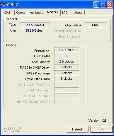

Отдельно хочу остановиться на чипсете. По спецификациям, он nForce2 400 т.е. урезаный nForce 2 400 Ultra (урезанность заключается в том, что чипсет одноканальный). Однако каково было мое удивление, когда я вставил 2 модуль памяти и увидел в БИОСе при загрузке "DUAL DDR Channel ENABLED". Действительно, память работала в двухканальном режиме.
Ну как такое может быть?! Давайте разберемся.

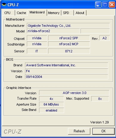

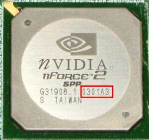

Так вот. Сняв радиатор с чипсета я определил по маркировке, что мой чипсет именно на ревизии А2 . Как так?! Ведь это nForce 2 400 и должен он быть на ревизии С1. НЕТ.
(скриншот cpu-Z подтверждает это)
ИМХО А2 - это А3 с поднятым до 1.6V напрягом.( У А3 он равен 1.5). Вот у нас и получился А2, который по спецификациям может стабильно работать на шине 200 (400DDR).
Может это и к лучшему : У меня двухканальный чипсет nForce 2 который может свободно работать на FSB 400 ;)
(Все, что написано выше не является заключением. Это всего лишь мои мысли, подкрепленные некотырыми статьями, которые я нашел в интернете а также на любимом overclockers.ru и моим опытом ) ;)
