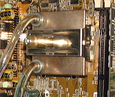

На центральном процессоре у меня стоит ватерблок от СВО Acuma Cool River
Сделан он из меди, весит 250гр., внутри М-образный канал.
(кликните по картинке для увеличения)

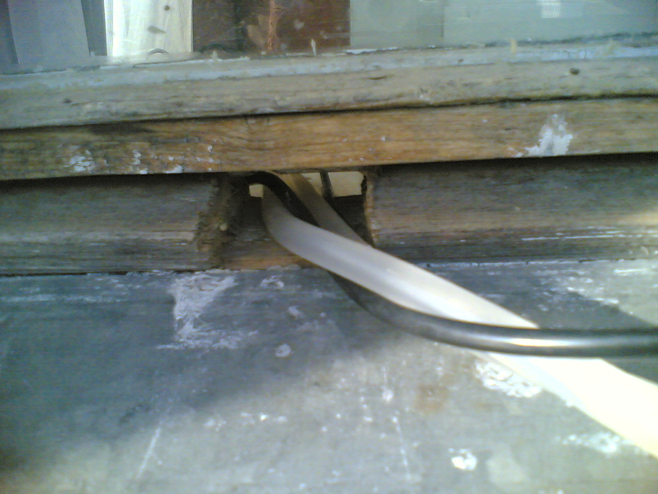

Пришлось продалбливать в оконной раме отверстие для шлангов и проволов.
Проруб в раме окна
Проруб в раме окна
