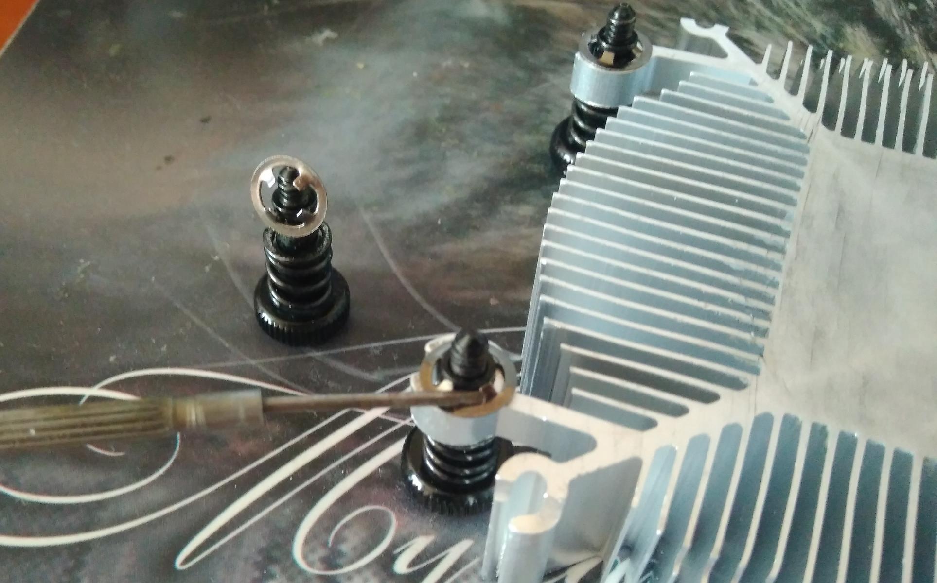

2)С одного радиатора демонтирую весь крепеж маленькой отверткой.

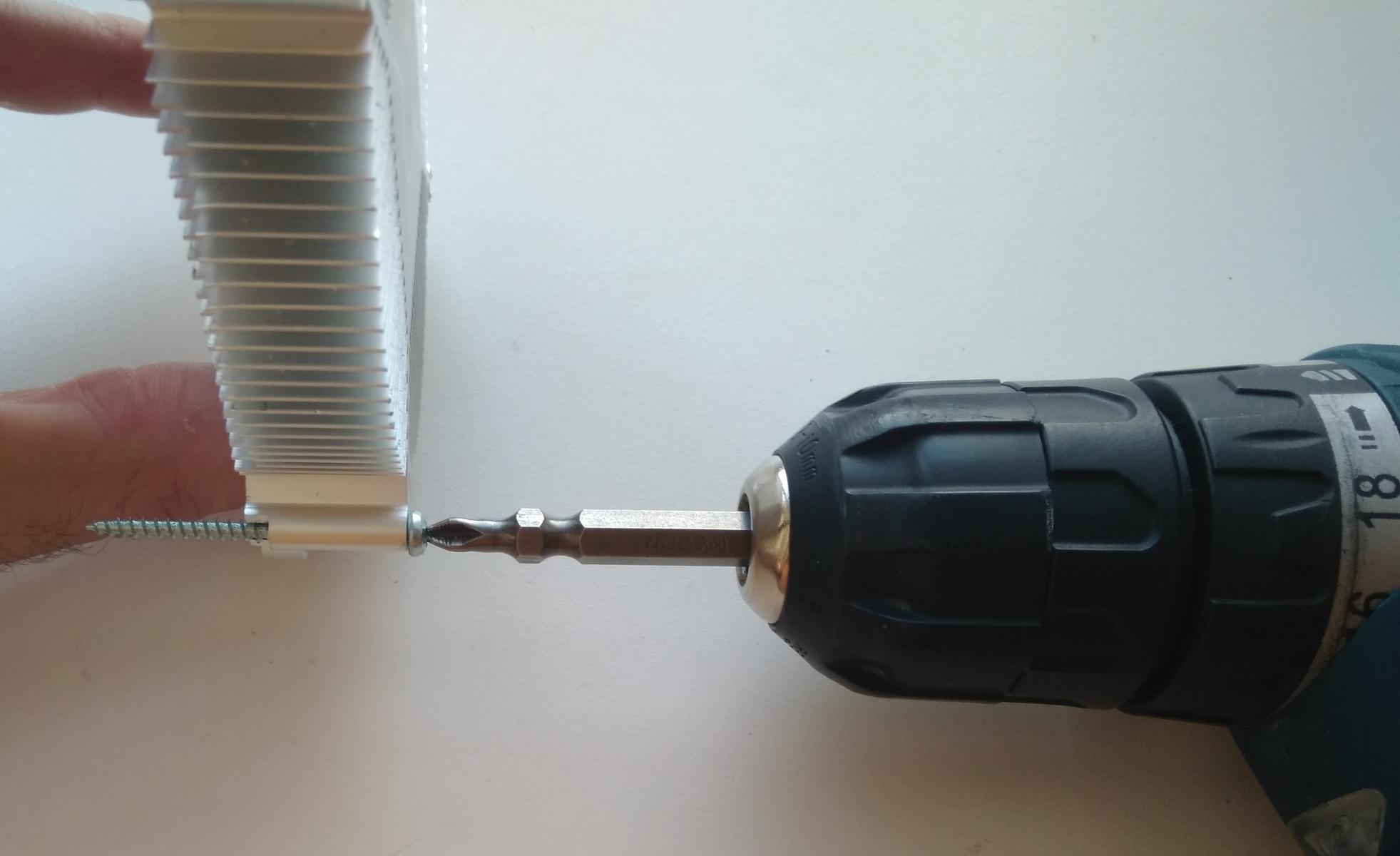

3) Саморезом 3,2х45 на реверсе шуруповёрта «шарошим» 4 отверстия крепления радиатора к кулеру. Это необходимо для того чтобы при затяжке винтов радиаторы прижались.
