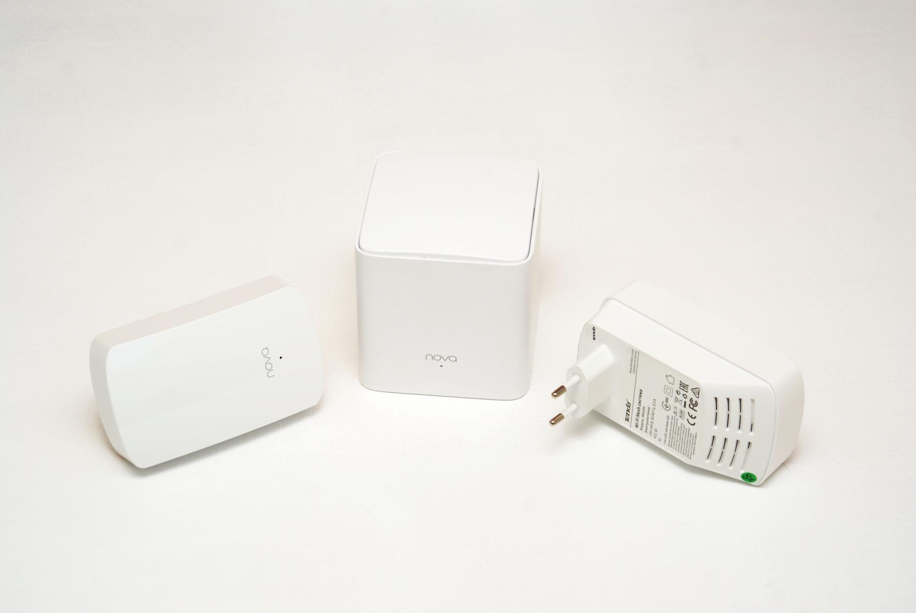

Внутри все просто: основной «кубик», 2 ноды, блок питания, пачкорд. Составляющие упакованы в матовые пакетики. Макулатура в минимальном количестве и гарантийка в довесок. Оптимальный набор на случай зомби-апокалипсиса.
Основной блок – стильный матовый куб с логотипом производителя и индикатором питания. На нижней части предусмотрены отверстия для крепления на стену, но воспользоваться ими не пришлось – роутер устойчив и вписывается в любой интерьер. Достаточно небольшой полки.
Разъемов на задней стороне минимум – гигабитные WAN/LAN, питание и утопленная кнопка перезагрузки. Последней пока не довелось воспользоваться ни разу.

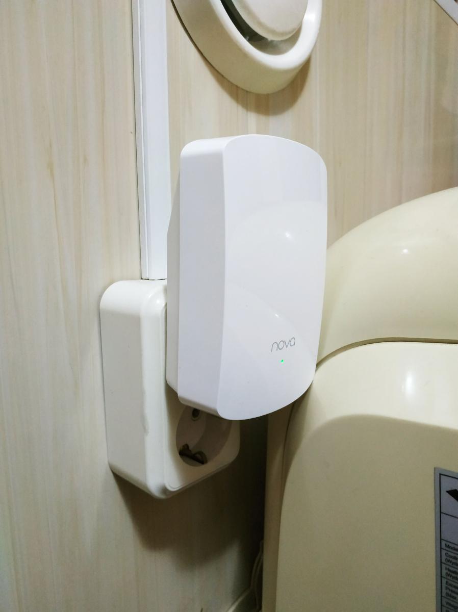

Ноды, они же дополнительные блоки, не менее лаконичны, и рассчитаны на установку в розетку. Из разъемов на них – гигабитный порт LAN (пригодится, если необходимо установить блок рядом со стационарным компом без Wi-Fi, например). Присутствует и кнопка reset. На наклейках расписана информация о питании (ошибиться тут сложно), также присутствуют QR-коды для добавления блоков в сеть. Для отвода тепла на задней стороне предусмотрены вентиляционные отверстия. Рядом с батареями устанавливать их не рекомендую.

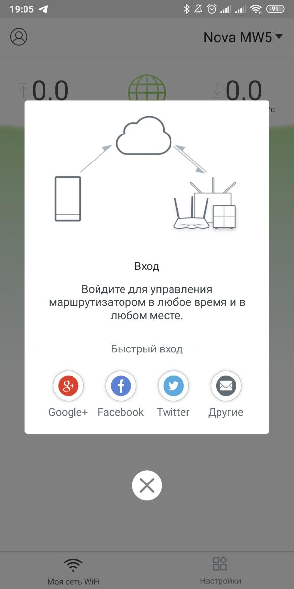

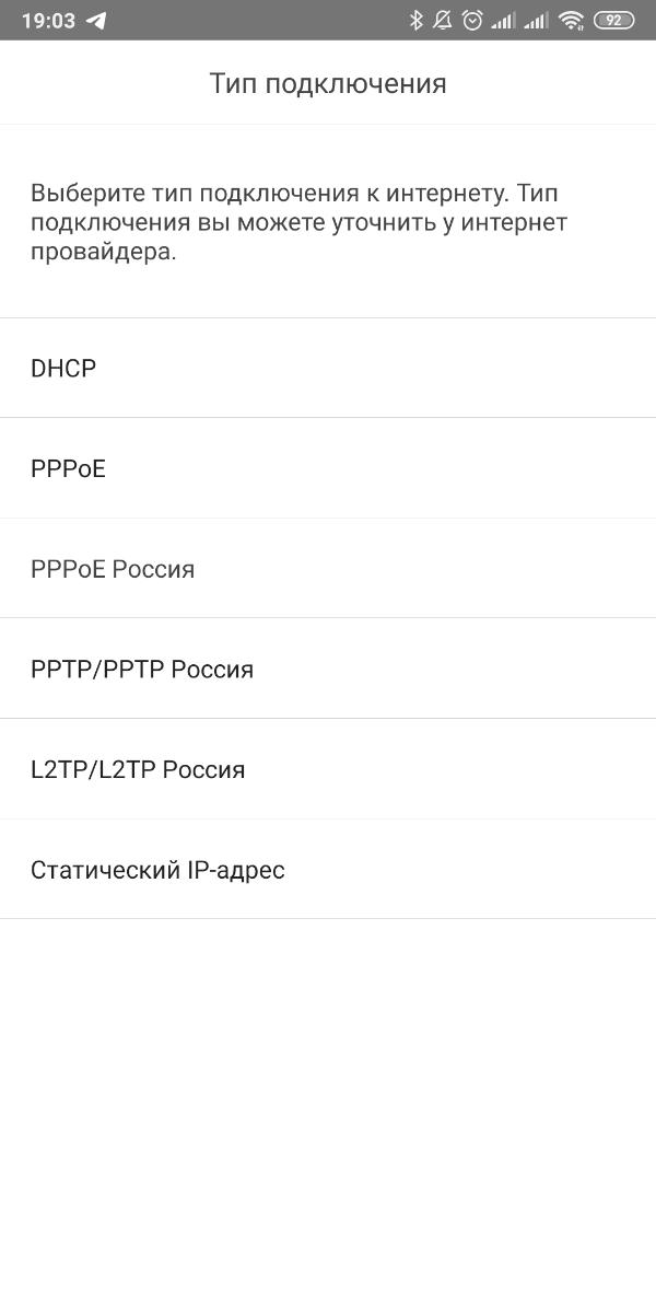

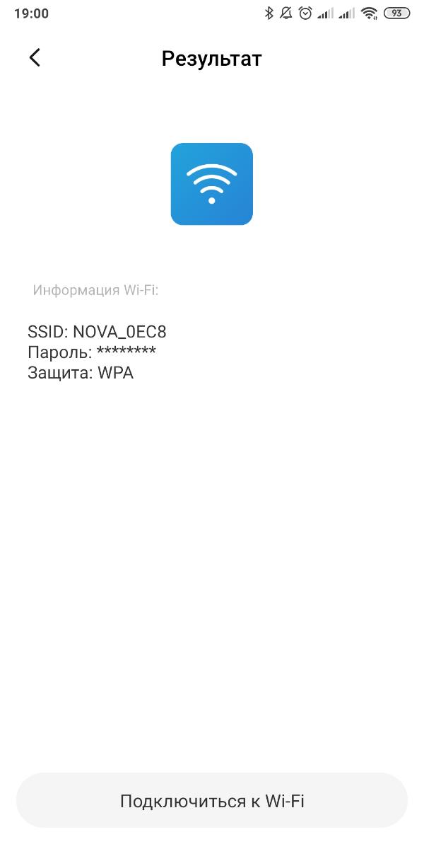

Приложение скачивается из Play Market по QR-коду. Сразу предлагает привязаться к социалкам или профилю Google для удаленного управления (для тех, кто заботится о конфиденциальности, рекомендую создать нового пользователя или отдельный gmail). Далее следует выбор типа соединения (в моем случае DHCP – самый простой вариант), назначение SSID и пароля. Порадовало, что система «вещает» сразу в двух диапазонах 2,4/5 ГГц, и автоматически определяет тип подключенного к ней устройства.

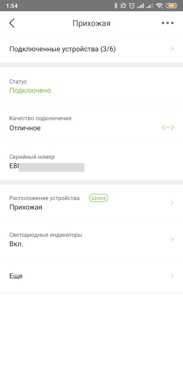

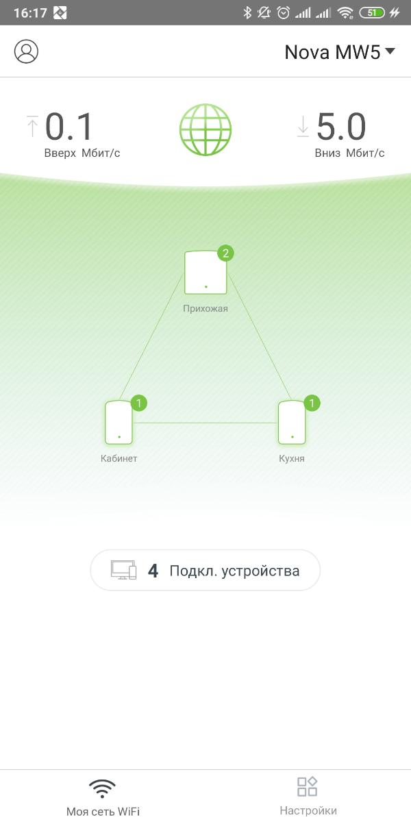

Главный экран отображает состояние блоков и общую скорость передачи данных. Русификация тут не самая удачная, но понятная. При нажатии на каждую из нод можно вывести дополнительную информацию о ней, оценить качество связи, назначить расположение и настроить работу индикаторов.

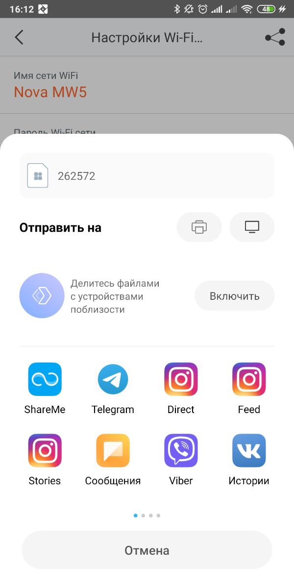

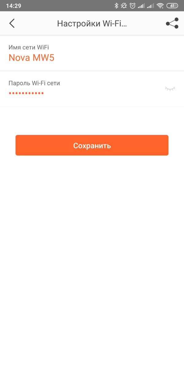

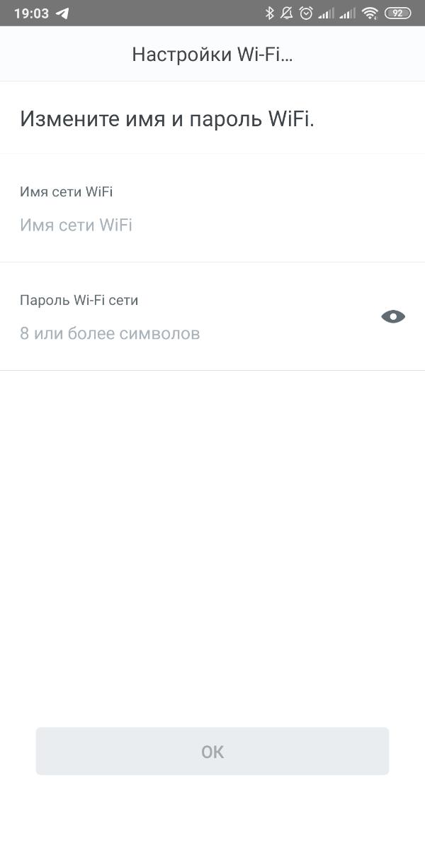

Настройки Wi-Fi позволяют не только сменить имя SSID и пароль, но и поделиться сетью с помощью мессенджеров или социалок (будет отправлено изображение с именем сети и паролем).

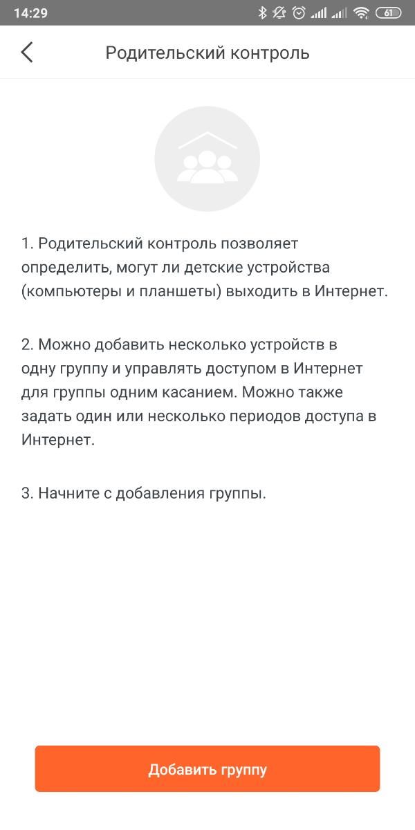

Родительский контроль позволяет добавить устройства в группу и управлять временем доступа в интернет. Настроек наподобие ограничения доступа к определенным сайтам, к сожалению, нет.
Настройки подключения управляют типом подключения в зависимости от условий провайдера.

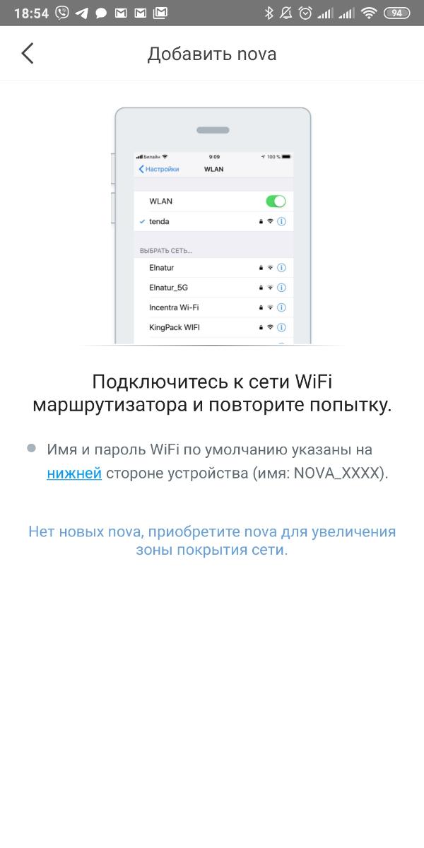

Через меню добавления nova подключаются новые ноды. Сюда же встроен сканер QR-кодов для добавления новых нод. Напомню, что MW5 поддерживает до 6 блоков и масштабируется более, чем на 550 кв.м. При этом кол-во устройств может достигать 60-ти.

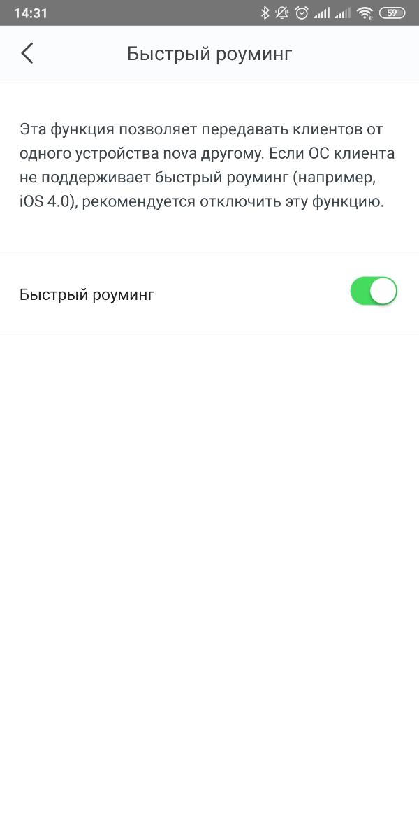

Быстрый роуминг позволяет системе переключать устройство между нодами. По сути, это организация «бесшовного» соединения.

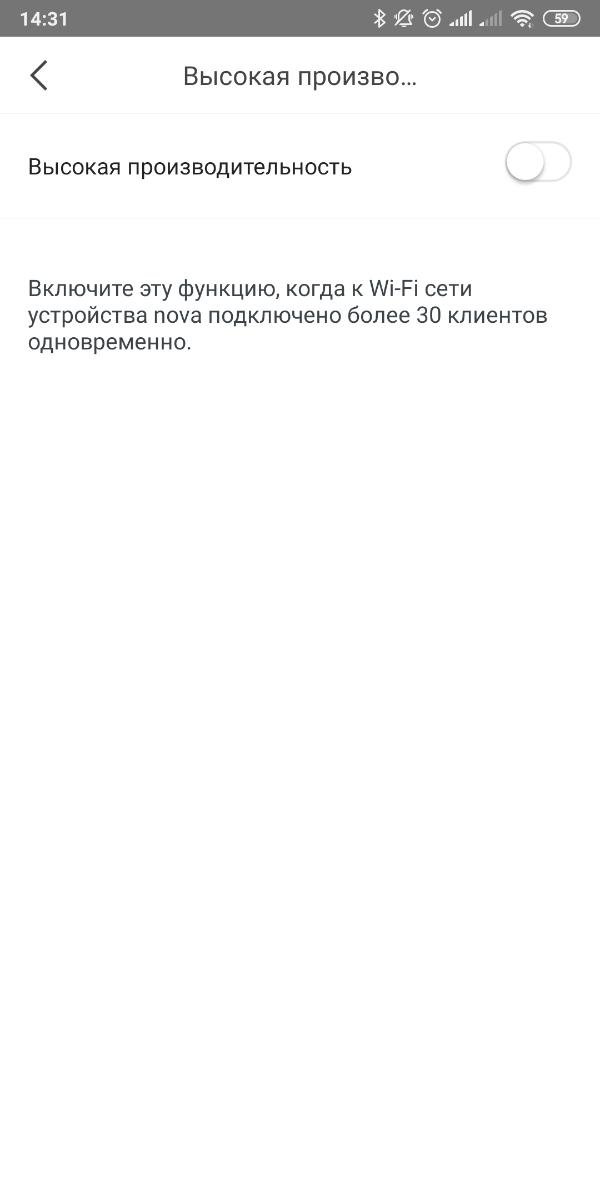

Высокая производительность целесообразна при подключении более 30 устройств, но пока возможности протестировать такую загрузку не представилось.

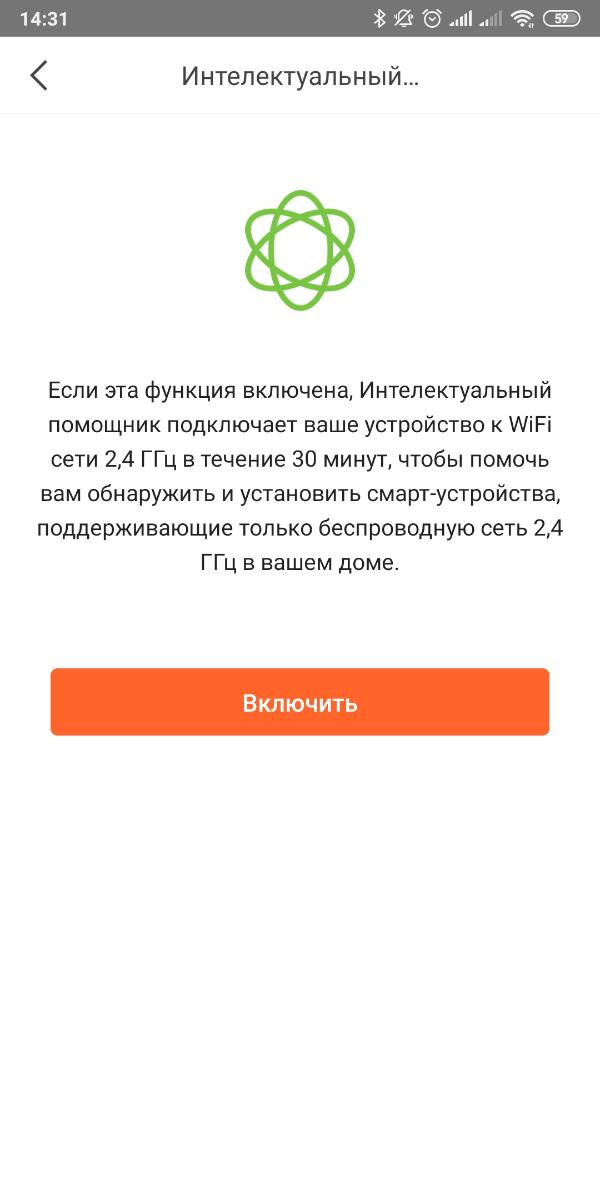

Интеллектуальный помощник пригодится для подключения устройств на частоте 2,4 ГГц, хотя в моем случае все происходило автоматически (мультиварка, например, «подхватилась» сразу же).

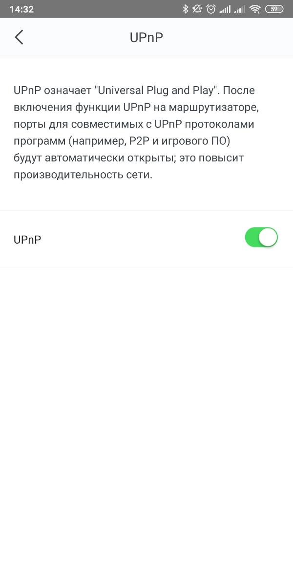

Функция UPnP включена по умолчанию, таковой ее и оставил.

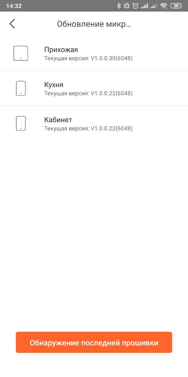

Меню обновления позволяет проверить наличие новых прошивок.

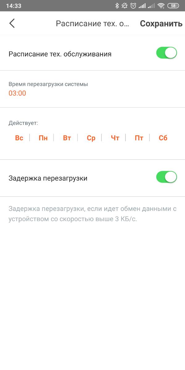

А вот расписание тех. обслуживания назначает перезагрузку MW5 на заданное время при отсутствии трафика в заданное время. Зачем это нужно? Читал, что у некоторых отваливалась одна из нод, и помогала только перезагрузка. Во избежание подобной проблемы я оставил эту функцию активной. Отмечу, что за время работы в квартире проблем с отключениями не возникало.

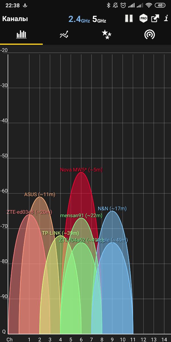

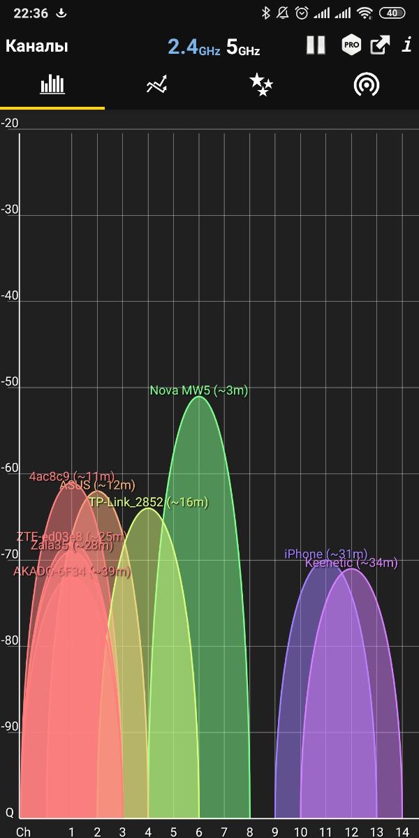

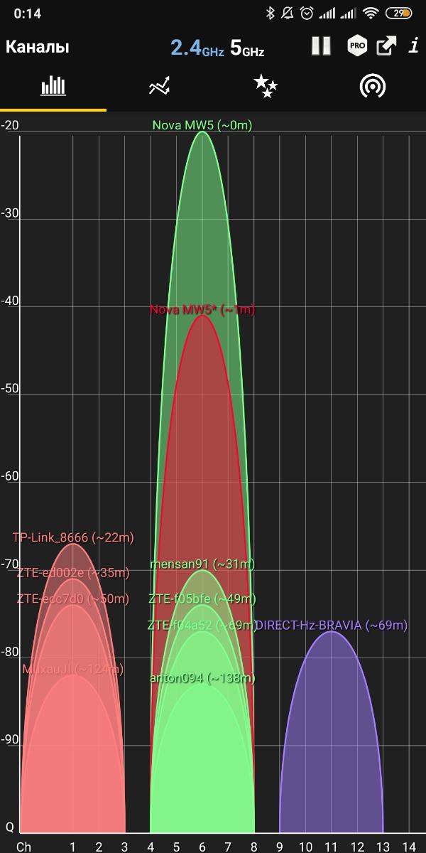

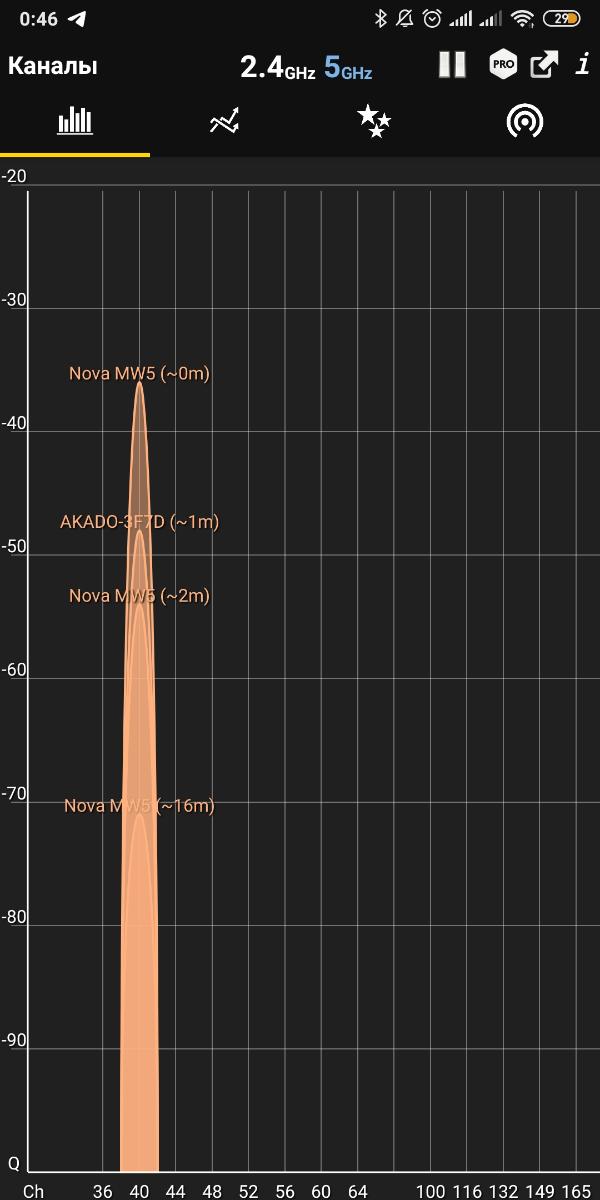

Сразу оговорюсь, что в условиях помещения площадью 70 кв.м. проблемы выявить сложно, т.к. ноды располагаются близко и с легкостью покрывают всю площадь. Приведу примеры на частоте 2,4 и 5 ГГц по очереди.
В диапазоне 2,4 ГГц много посторонних сетей, и это отрицательно сказывается скорости передачи данных.

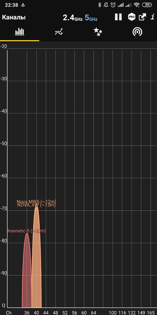

На частоте 5 ГГц мощность чуть меньше, но нет «соседей» - с подключенными нодами картинка великолепная. Без них, конечно, хуже, но не критично. Для полноты картины спустился на улицу и провел замеры с точки, расположенной на балконе (8 этаж).

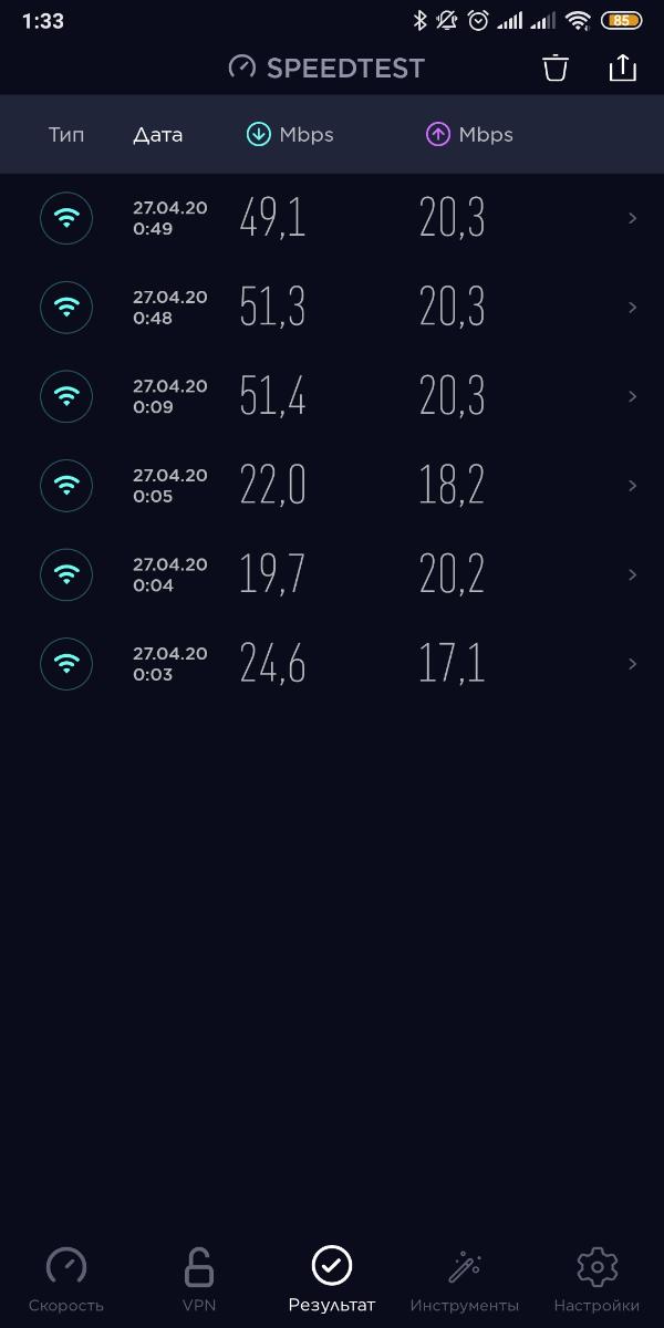

Скорость передачи данных на частоте 2,4 ГГц оказалась ниже, чем на 5 ГГЦ. Тут, прежде всего, сказывается загруженность диапазона (нижние 3 результата). К счастью, на этой частоте работает только мультиварка :)
