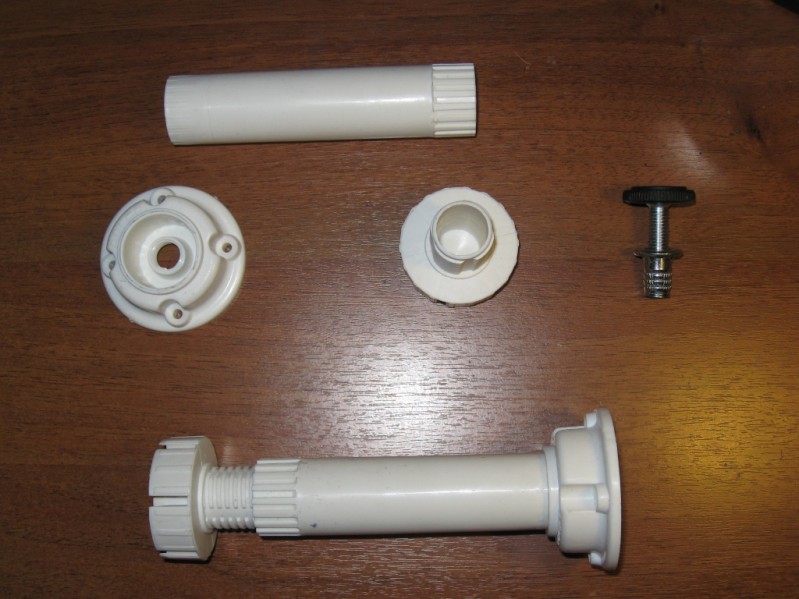

Многие обладатели длинных и тяжелых видеокарт, особенно с установленными кулерами типа аселеро экстрем, дипкул дракула и им подобными сталкивались с неприятным провисанием задней части. Кто то забивает на это дело, кто то покупает готовые или делает самодельные упоры. Предлагаю свой вариант упора с использованием готовых деталей.<br>
У меня нашлись пара регулируемых мебельных ножек от кухонной тумбы, а так же ножка от офисного стола. Как видно на фото ножка тумбы состоит из 3х частей. в собранном виде ножка имеет длину 140мм. Регулировка увеличивает длину на 18мм, т.е. до 158мм. <br>
Кому то может хватить и этого, но в моем случае общей длины не хватило и я стал прикидывать чем ее увеличить. Сперва хотел отрезать от 2х ножек по половине и спаять вместе — тогда получится упор с 2х сторонней регулировкой.
Но потом я обратил внимание на имеющееся отверстие в основании... Как оказалось в него плотно садится гайка от ножки стола.
Собственно на этом можно и закончить. Получившийся упор отлично держит карту, если от него отрезать выступающие и ненужные нам части основания и покрасить в черный цвет то будет не хуже фирменного, только раз в 10 дешевле.
Еще можно сделать упор из двух металлических ножек от стола и подходящей по диаметру трубки, либо деревянного бруска. Кстати металлические ножки легче крутятся чем пластиковые. Короче как вы поняли вариантов масса — на любой вкус!
Ну и самый простой и он же самый удобный вариант получился из самодельной трубки из картона. Использовал то что под рукой (коробку от тортика), но картон оказался слишком жесткий и в такую тонкую трубку ровно не согнулся. Готовая трубка оклеена пленкой.
