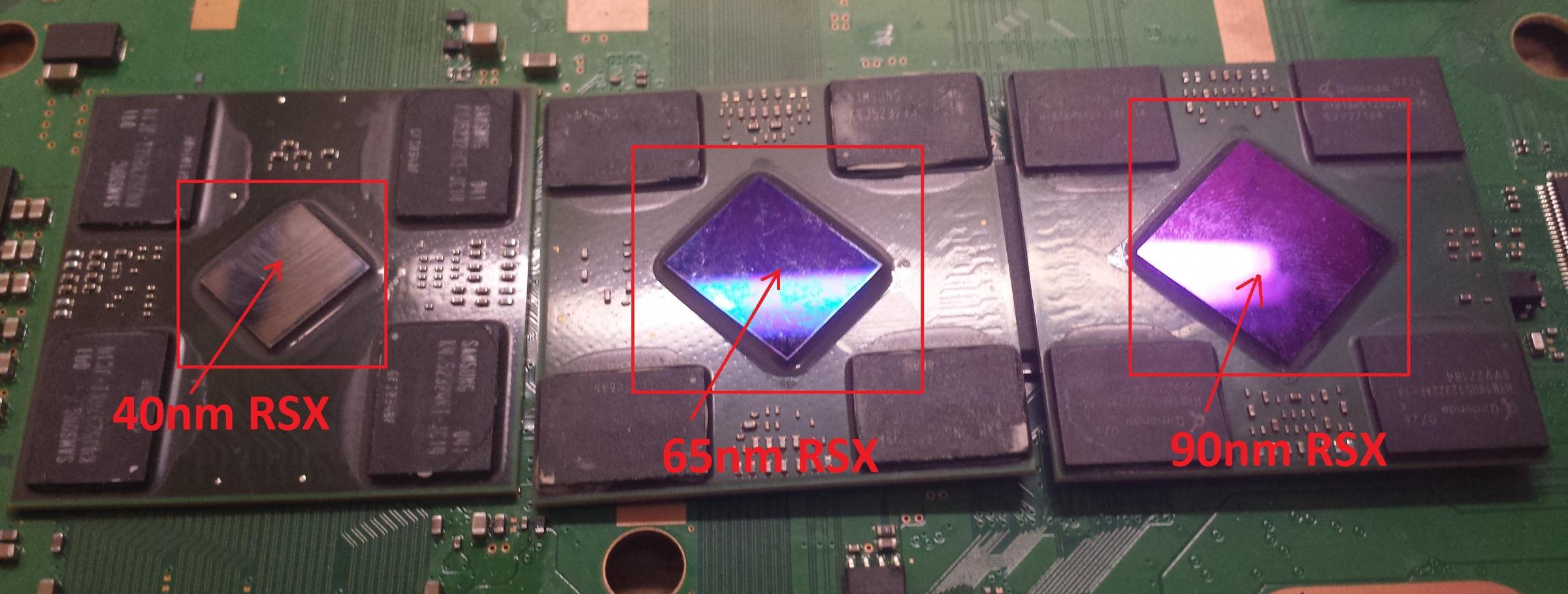

С 2006 по 2015 год процессоры в консолях PS3 прошли долгий путь. Оба чипа претерпели заметные изменения. Так, видеокарта RSX знакомилась с 90 нм → 65 нм → 40 нм → 28 нм нормами производства. Дело дошло до того, что в последних модификациях кристалл был без теплораспределительной крышки и охлаждался одной тоненькой медной трубочкой.

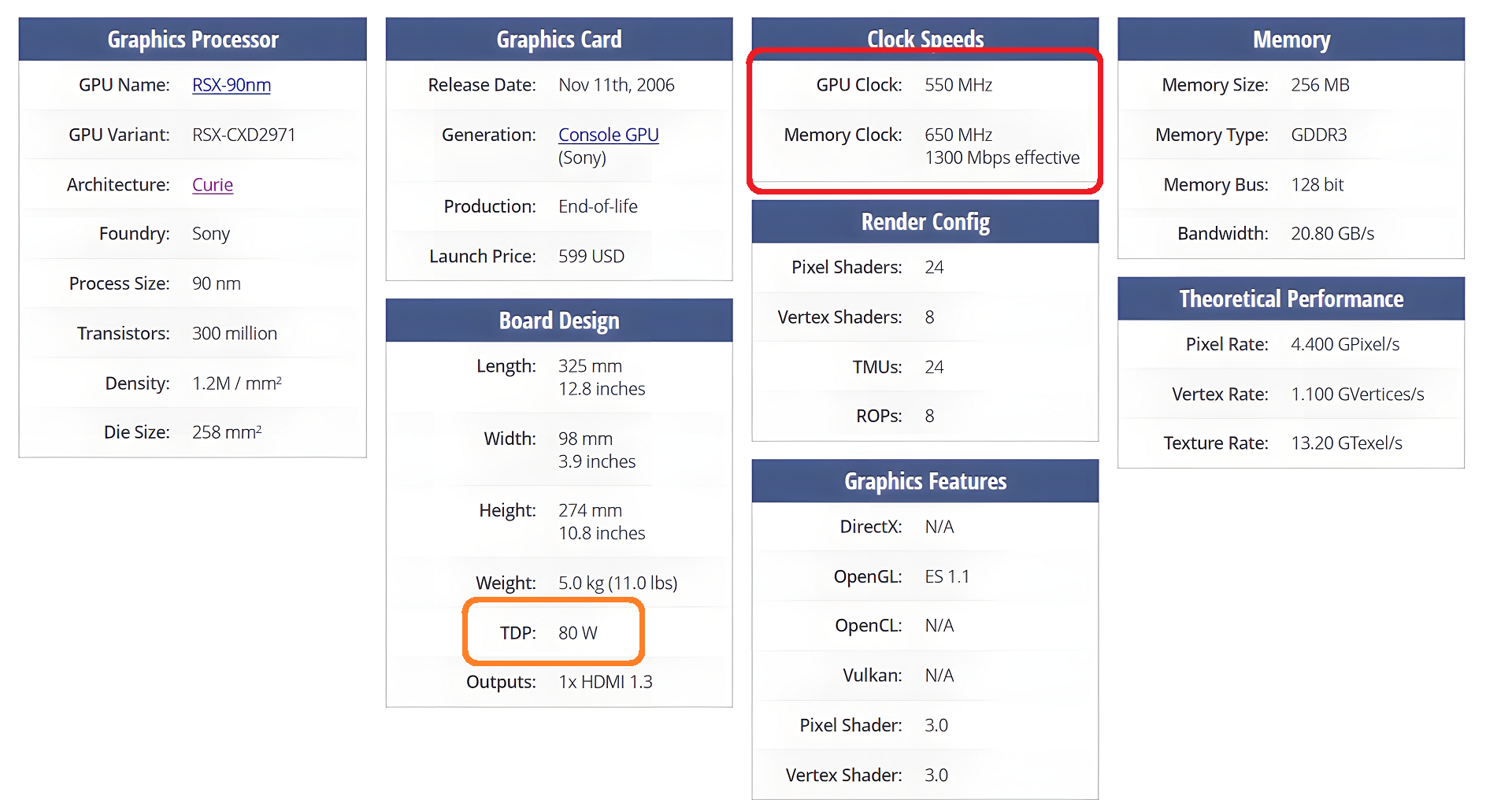

Процессор греется значительно сильнее и состоит из нескольких элементов, из-за чего манипуляции с ним слишком рискованны, а вот с видеокартой есть варианты. Sony слишком поздно поняла, что накосячила, и RSX оказался слишком близок к настольным собратьям — отдельный чип и память для него. По ядру 550 MHz, по памяти 650 MHz. Негусто было даже в 2006 году. Примерная производительность — 192 GFLOPS. Это как у встроенной Intel UHD 610.
Характеристики видеокарты PS3

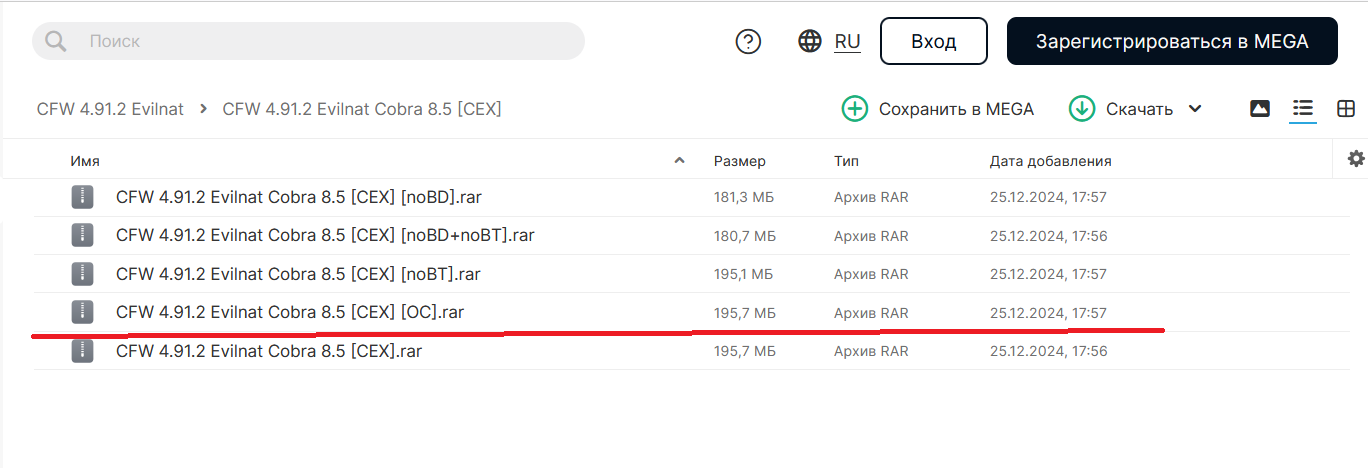

К стандартным обновлениям, без афиширования и рекламы, стали добавлять вариант кастомной прошивки с "заводским разгоном". Об этом не трубят на каждом углу — просто "джентльменский набор", проверенный на сотнях устройств со стабильным результатом.
Кастомная прошивка PS3 под разгон

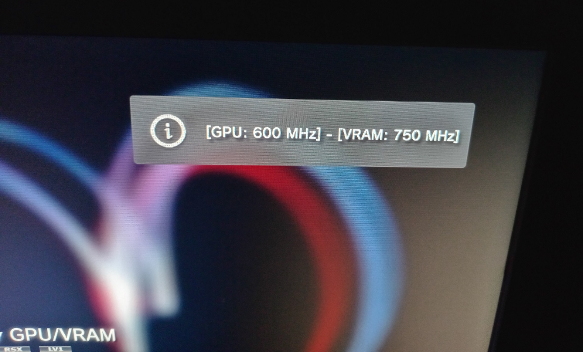

Более скромный вариант с прыжком от 500+650 на 600+750 и ростом температуры на 2-3 градуса. Стабильный рост на 10-15% без лишних рисков.
И ставится подобный мод всего в пару кликов. Если человек любит рисковать, есть профили для более высокого разгона, но он явно не станет массовым.
Поставил себе из любопытства. И все заработало из коробки, как родное. Частоты подросли. Поиграть особо не успел, так как был занят весь день, а игры качать быстро еще не научился. Запустил Mass Effect 2 — и игра провисела на первой сцене почти три часа. Без вылетов, артефактов и лишнего шума.

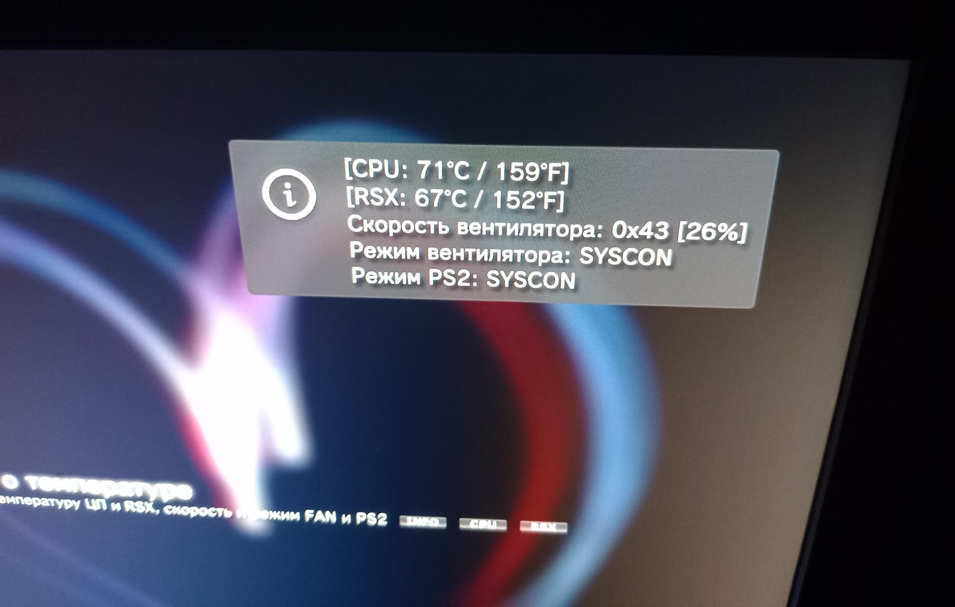

Температуры подросли на 4 градуса по сравнению с оригинальной версией прошивки (это в меню):
Разогнанная PS3 FAT температуры
Система позволяет ручное управление вентилятором, но там крутиляторы на 45% в авторежиме — полнейшая тишина.

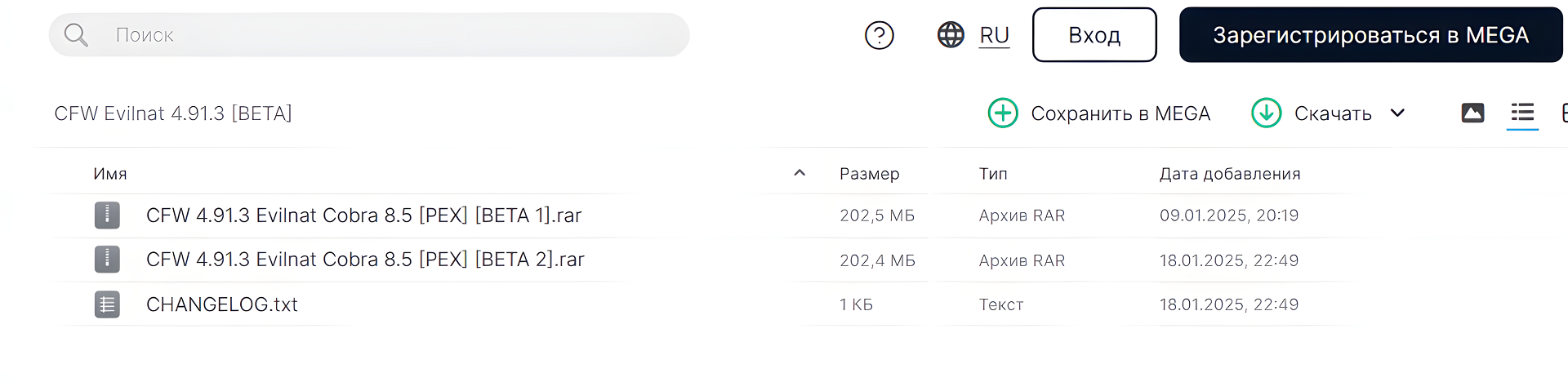

Или вот — новые версии прошивок для третьей игровой станции. Вышли три недели назад. Бесполезная и забытая обновляется чаще, чем популярные и востребованные.
